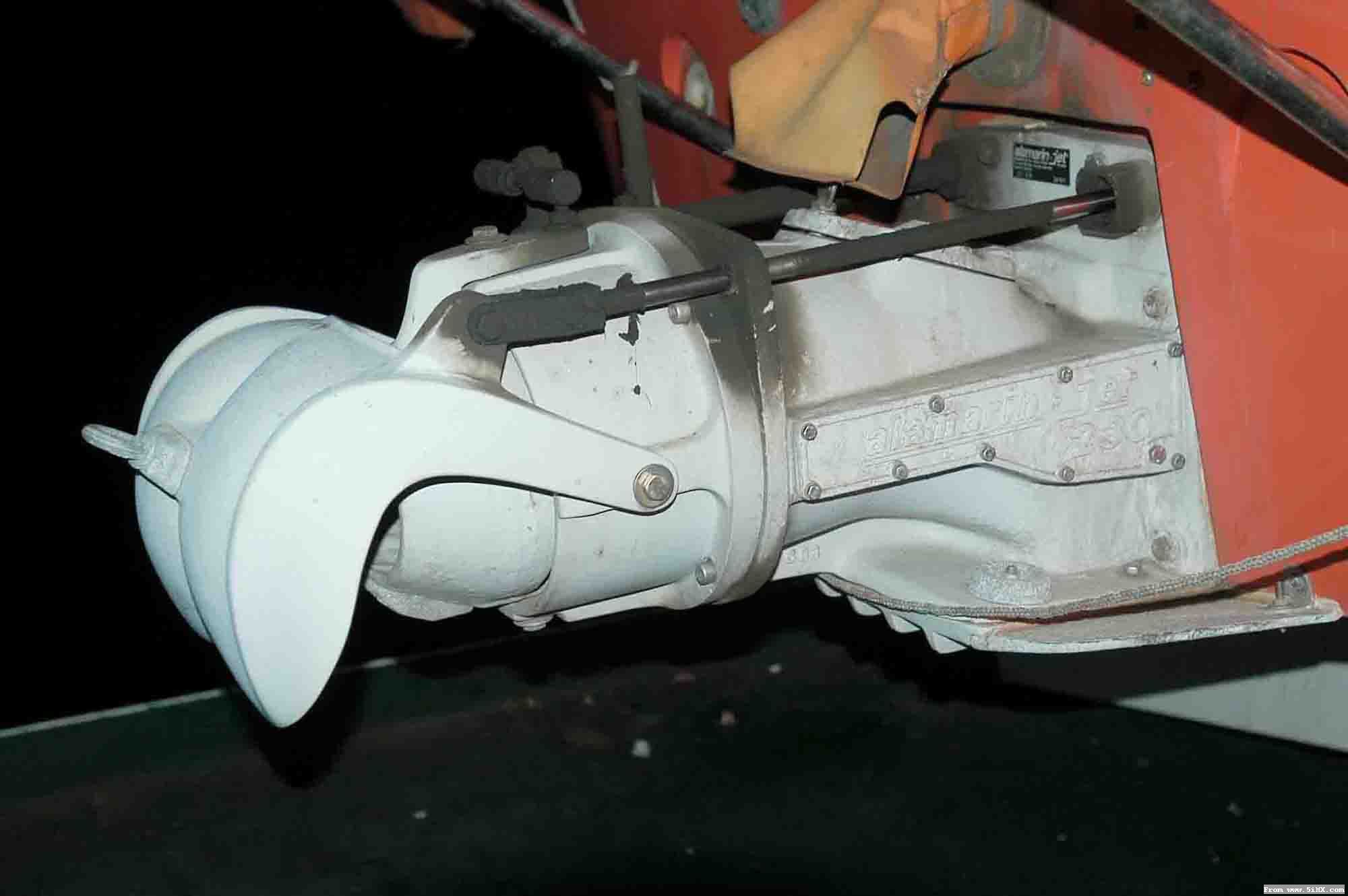

请大家看一看,有了解这种喷水推进器的吗?

这是中海运客船上,救生船上使用的推进器,看明白了吗?

想用在模型上?这个比较难做吧?
发表于 2008-8-5 12:46 | 只看该作者
几年前看到过模型上用的好相是德国生产的还带倒车的
发表于 2008-8-5 21:23 | 只看该作者
水斗是用来倒车的,喷水被水斗反射,实现倒车,图片是倒车状态,前进时水斗抬起,喷水直接射出.
完全正确。
