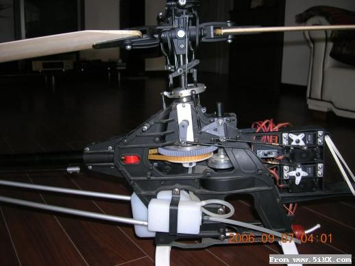

先改十字盘哈
想利用原来螺距推举框的固定眼,一试角度不对:em17:

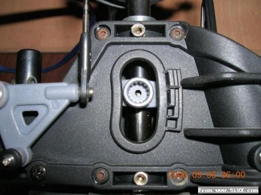

 楼主| 发表于 2006-9-7 17:58 | 只看该作者

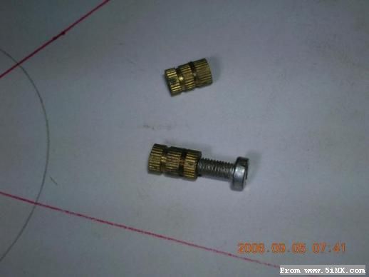

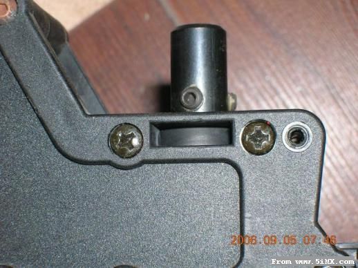

这个地方合适,启动轴轴承座里:em15:
找了两个预埋锣帽
[ 本帖最后由 ljl 于 2006-9-7 18:21 编辑 ]

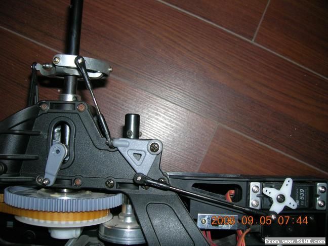

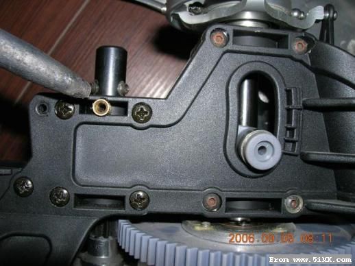

 楼主| 发表于 2006-9-7 18:00 | 只看该作者
用烙铁把螺帽烫进去
再填充AB胶
[ 本帖最后由 ljl 于 2006-9-7 18:22 编辑 ]

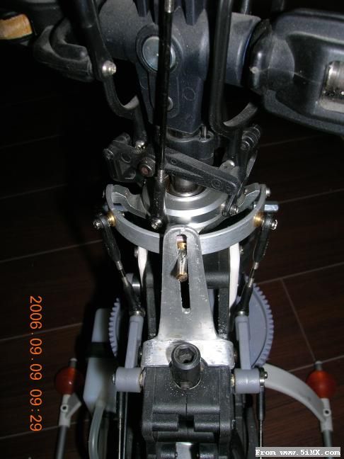

 楼主| 发表于 2006-9-7 18:02 | 只看该作者
从上面看以下摇臂固定螺帽的位置
安装后的情况
[ 本帖最后由 ljl 于 2006-9-7 18:24 编辑 ]

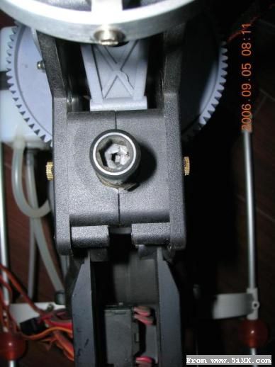

 楼主| 发表于 2006-9-7 18:04 | 只看该作者
下来该固定升降摇臂
还是用前面的方法,将螺帽固定
找了块塑料做了两个摇臂固定座
[ 本帖最后由 ljl 于 2006-9-7 18:30 编辑 ]
 楼主| 发表于 2006-9-7 18:07 | 只看该作者
这是完工后两个面的情况
[ 本帖最后由 ljl 于 2006-9-7 18:31 编辑 ]

飞机买回来好几年了
一直没攒够发动机
前几天和121的聊起了关于改电直CCPM的情况,及前几天又看见论坛里有个帖子,关于雷虎没有CCPM....
突发奇想,看我的V2 50能改不...
说干就干
就搞这个样子了...
这段时间我一直在飞我的X400,改成CCPM一直飞的不错
油直我只飞过汉中朋友的(几分钟)
所以这个心里没底,....
望大家给看看,那还有问题?
计划买个发动机
好贵的...
要1280
咬咬牙买吧....
可以试飞了.......

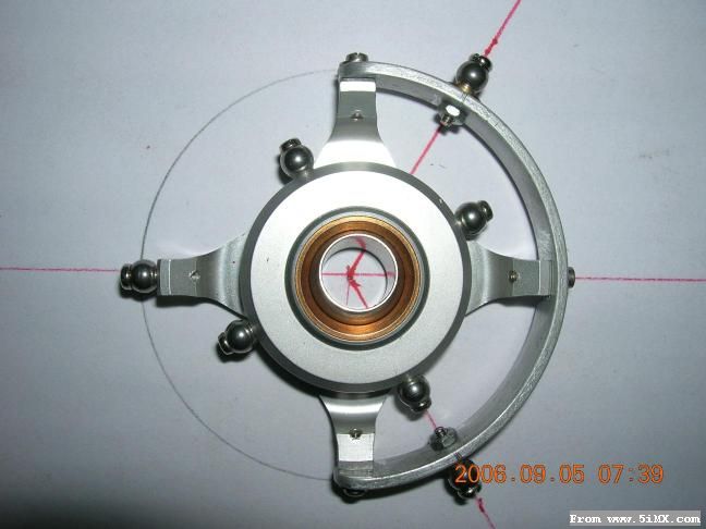

发表于 2006-9-7 18:52 | 只看该作者
十字盘上三个球头的中心距离不相等。你还要确定三个摇臂的长度和角度是否一致
 楼主| 发表于 2006-9-7 18:59 | 只看该作者
原帖由 rcboy 于 2006-9-7 18:52 发表
前面两个是长了几毫米
这个要紧吗?
要紧的话我在收拾下
:em00:

发表于 2006-9-8 13:46 | 只看该作者
厉害啊!动手能力强!不过这样改出来的调试可能不大容易!
 楼主| 发表于 2006-9-8 23:28 | 只看该作者
原帖由 zhg140416 于 2006-9-7 22:17 发表
呵呵!不错啊,手脚挺麻利,这么快就改出来了,还有1个地方需要改进,升降球头最好学习450SE的方式加一个稳定滑槽臂,操控精度会更好,还有就是试一下十字盘3个舵机各方向行程量是否一致!说的不对地方请大家指正!
收到:em00:
发表于 2006-9-9 00:34 | 只看该作者
LZ的底版都装反了~
 楼主| 发表于 2006-9-9 07:04 | 只看该作者
原帖由 发高烧 于 2006-9-9 00:34 发表
LZ的底版都装反了~
对对
那是临时安的,装发动机时我调一下:em00:

 楼主| 发表于 2006-9-9 23:14 | 只看该作者
加了一个固定滑槽
发表于 2006-9-10 10:59 | 只看该作者
那个固定滑槽是必需的!要不然根本不好控制
