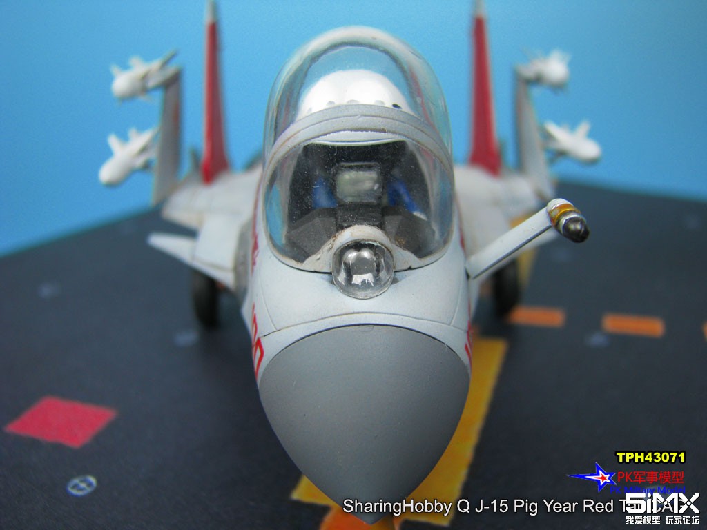

本想春节前完成,被其他事情耽误,3月才继续复工。Q版弹药也不想花更多时间,中距弹用Q版J-10富余的,貌似是PL-11。格斗弹用Q版J-10套材富余的PL-8外形的拉烟弹,自制了弹翼。机头加上同样来自Q版J-10富余的加油管。再贴上自制和套材自带的鲨鱼嘴水贴。
简单渍洗旧化。
撕开发动机段遮盖后,发现之前金属部分前缘分色喷错了,重新遮盖、补喷C338灰。最后全机喷消光,小零件手涂上色、总装,2019-04-08完工。

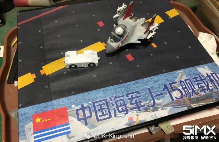

Q版J-15模型做好没几天,老婆说娃学校有活动,要用这架新模型去参加,还要求我做个地台场景。好吧,那就简单做一个。正好之前参加成都模型展,用号手最大的展示盒做过简单的地台,这次如法炮制,换下背景贴纸就好。再搭配航母拖车和地勤人员就好。
正好这时候模友基地竜卷发表了他做的1/72 J-15模型,也做了航母地台,我就找他要来航母甲板图案,调整成展示盒用的大小,打印出来贴上去。

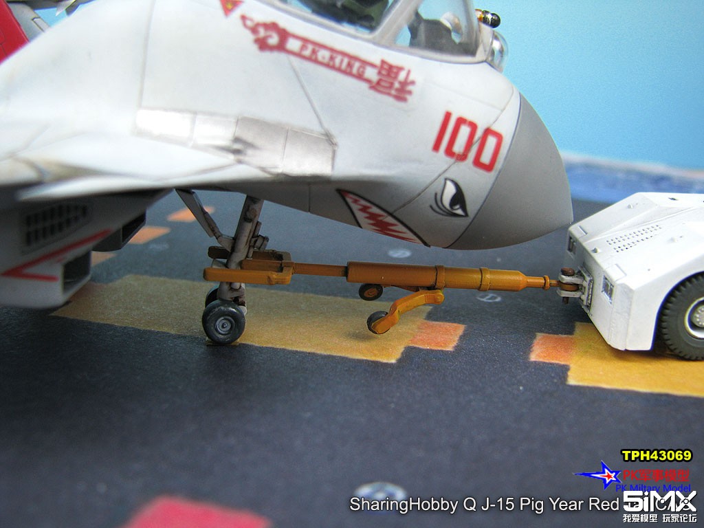

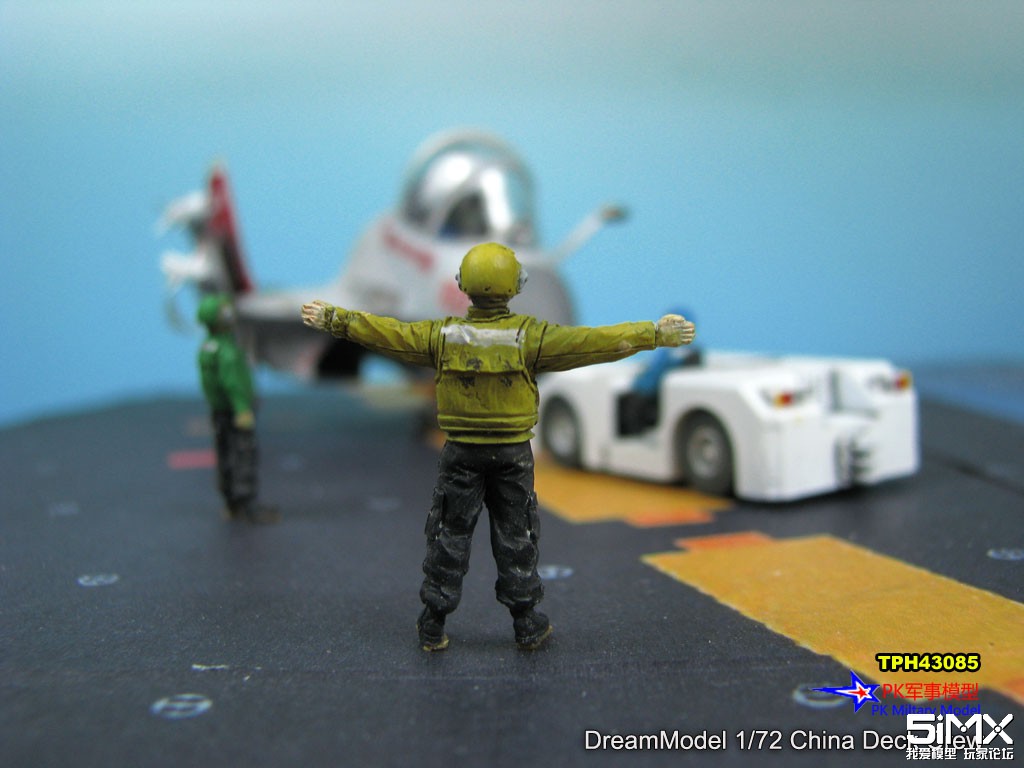

中国航母拖车模型是梦模型 1/72 Z-9C套材里附送的。地勤兵人、牵引杆是梦模型 1/72 Z-9DJ套材里附送的。
梦模型老板直言附送的1/72 中国航母拖车模型是他买来的(别的大佬说是天力开的),所以只有制作说明,没有涂装说明。制作到是不难,就是上色的时候花了一点时间收集小拖车的图片做参考。前后牵引挂钩别沾死,免得没法挂牵引杆。
拖车和Q版的J-20一起制作。
拖车模型渍洗后,和J-15一起放在地台上调整位置,地台显得大了一些。

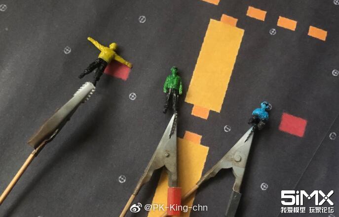

树脂地勤兵人还不错,我选了黄、绿、蓝三种颜色来制作。
最后把J-15、拖车和地勤兵人固定在地台上位置,把牵引杆挂上。由于学校的小朋友比较多,所以还是盖上透明罩子,用胶带把底部封死。
