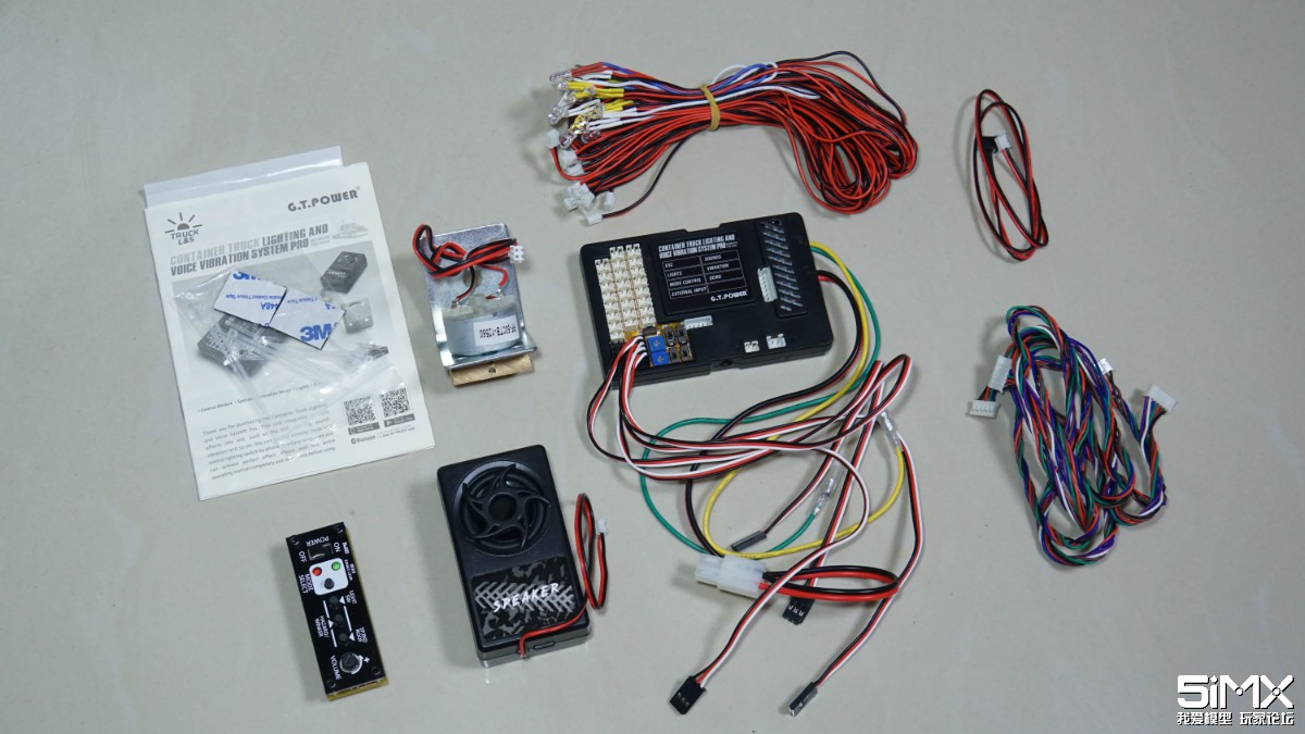

G.T.power四合一声光系统全套模块包括:系统主板、音响、震动模块、控制面板、拖挂联动开关和等红光系统等。

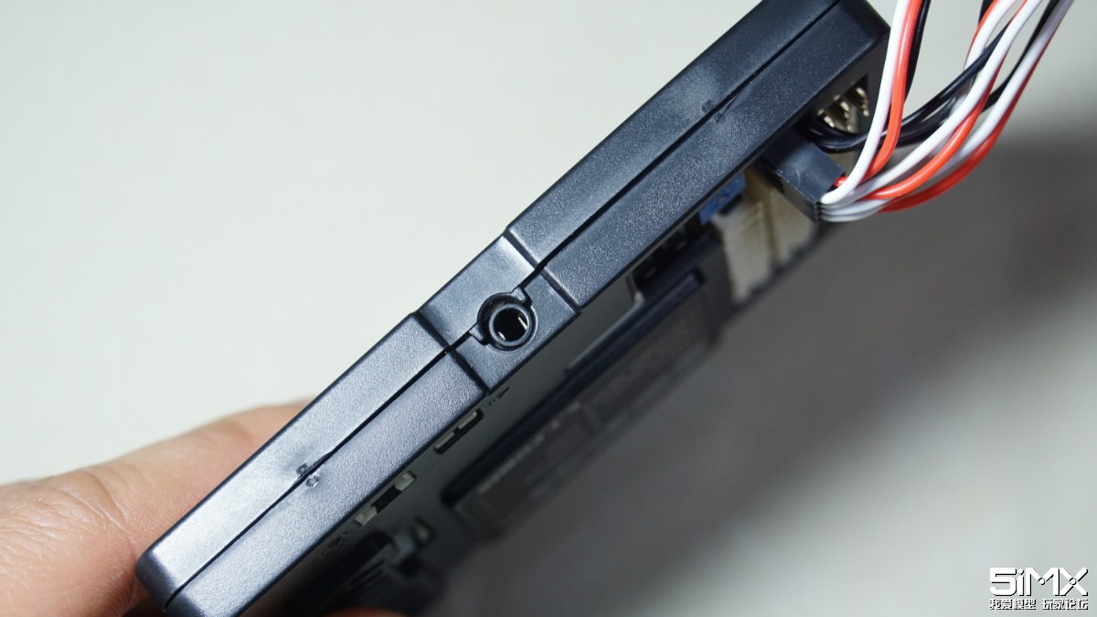

在主板的侧面有一个可用于固件升级的MicroUSB接口,通过这个接口可以为主板升级最新的固件。
[attach]3769315[/attach]
主板对应的另一面是3.5mm喇叭拓展接口,连接到MP3或者手机之后就可以播放上面的音乐了,算是不务正业的一个功能。

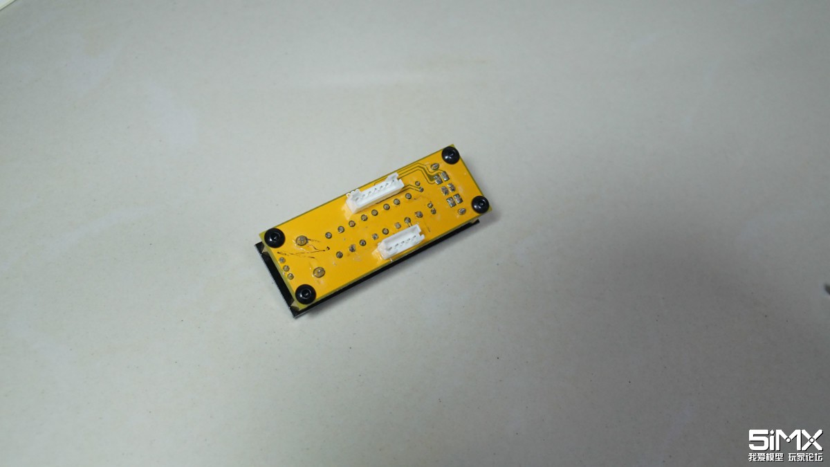

控制面板从左至右依次是电源开关、模式指示灯(两个灯亮为仿真模式,绿灯亮为电调模式,红灯亮为手动模式)、模式切换按钮、灯光模式切换按钮、双闪灯开关、顶灯切换按钮和音量调节旋钮。其中,仿真模式是指主板开启震动、灯光、音效等系统模拟真车形式时全部效果的一种模式;电调模式则只启动了主板的电调功能,其他仿真系统均处于关闭状态;而手动模式状态下则是保留了仿真模式的基础上,将灯组的控制全部放在了控制板上操作。
[attach]3769317[/attach]
田宫的大多数拖头在设计时都会预留控制面板的安装位置,由于G.T.power四合一声光系统的控制面板和田宫原厂的控制主板存在差异,所以在安装时需要自己动手单独打孔才能安装。

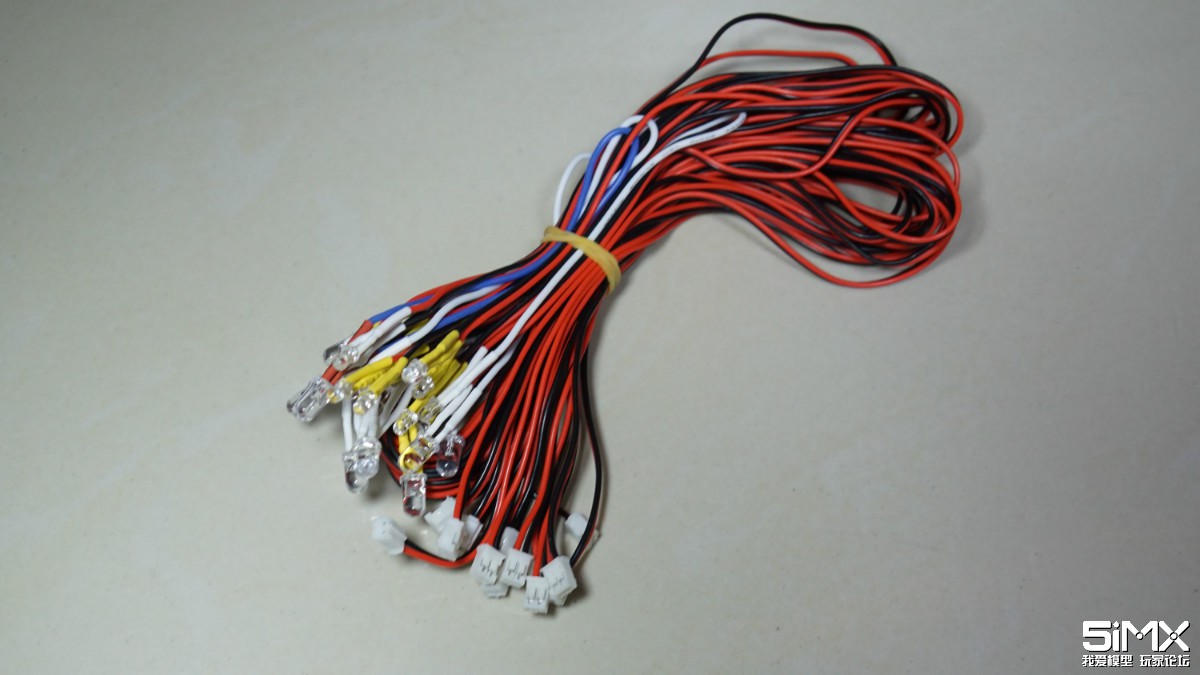

G.T.power四合一声光系统的灯珠数量非常丰富,一共14组灯珠,其中6组是双灯珠,线长大约70CM。主板上也预留了拖挂车的刹车和转向灯接口,不过灯珠和电线需要自己额外准备。

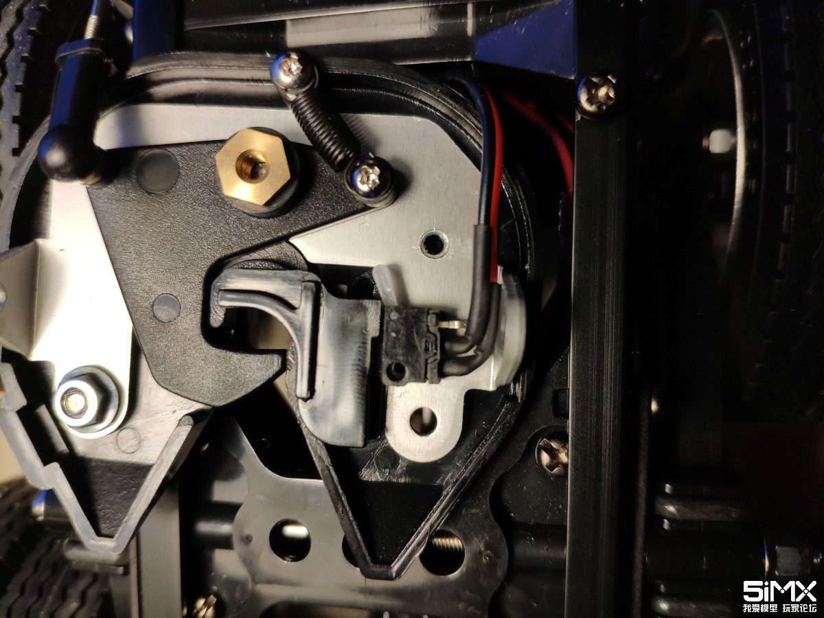

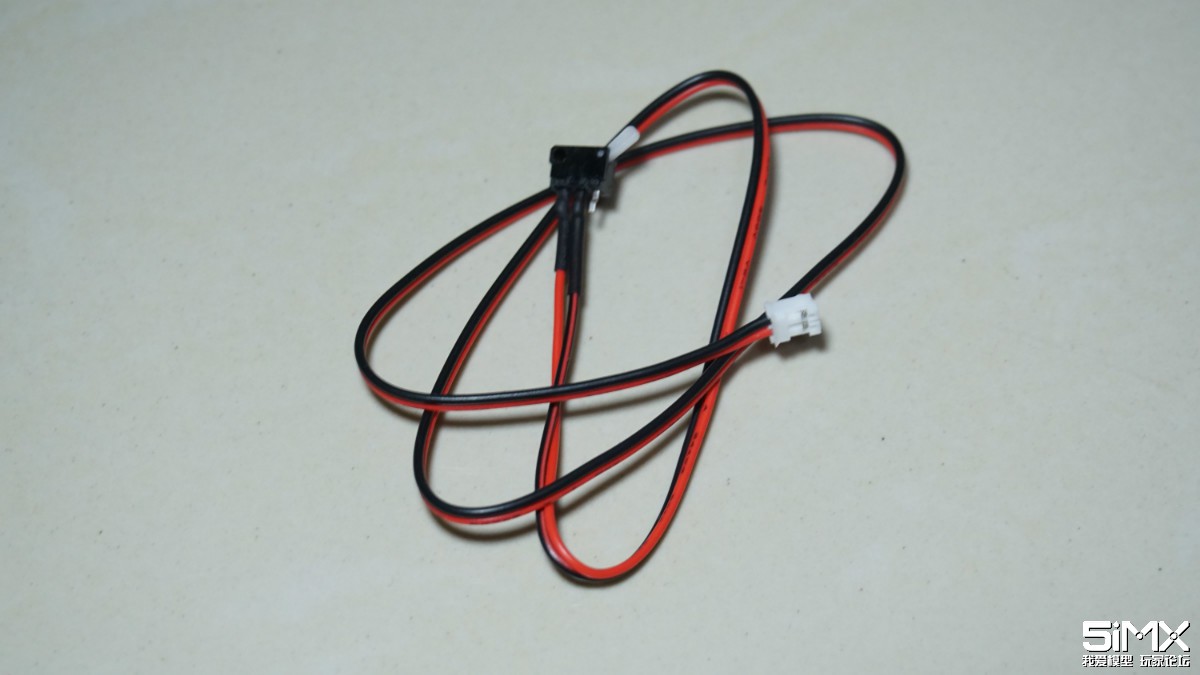

一般来说,四合一声光系统常用于卡车模型上,其中拖挂车应该是使用这套系统最多的模型之一,所以在仿真方面G.T.power自然也少不了能够实现挂车分离结合音效的微动开关。
[attach]3769319[/attach]
这个部件可以完美的安装在田宫原厂磨盘上,实际使用效果也非常不错。

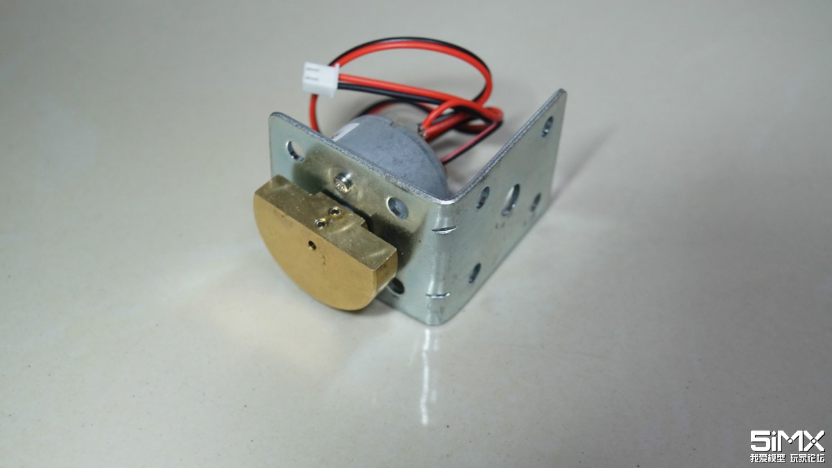

震动也是卡车在运行时会产生的一种特性,不过市面上拥有震动效果的声组实际上并不多,除了田宫四合一就只剩下G.T.power的另一款声光组和这套四合一声光系统了。G.T.power四合一声光系统的振动电机座相较于田宫四合一的要大一些,不兼容田宫原厂的振动电机安装孔,所以安装的时候需要单独打孔安装。

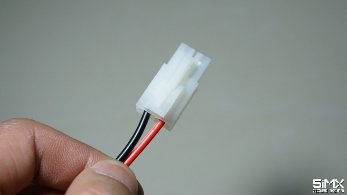

G.T.power四合一声光系统的电源接口为大田宫,当然也可以自行更换成XT60、T插或者其他类型的电源接口,这根据使用的电池接口自行更换。

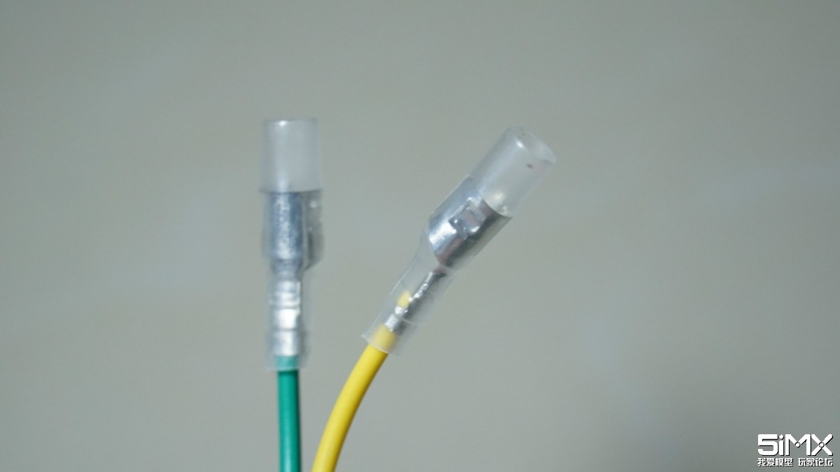

电机接口则是常见的子弹头插头,基本不需要更换就可以直接用。

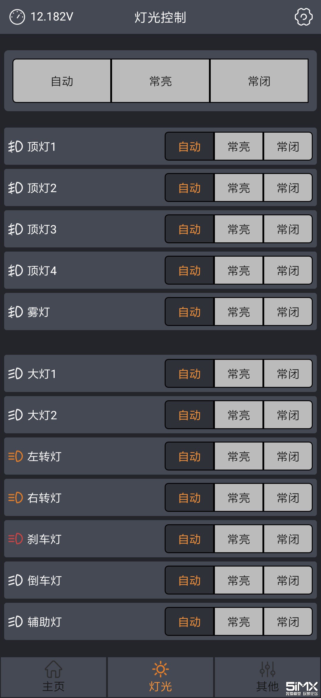

灯光控制模块,在该页面下所有灯光都可以单独选择自动、常量、常闭三种状态,自动状态时可以接受遥控控制。
