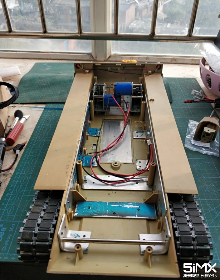

本次实测的装车载体为恒龙的M1A2艾布拉姆斯主战坦克(货号:3918-1),这是我从论坛模友那里获得的一台M1A2,改装了金属底盘护板,金属内衬,外加行走系统全金属。[attach]3761032[/attach]
[attach]3761004[/attach]

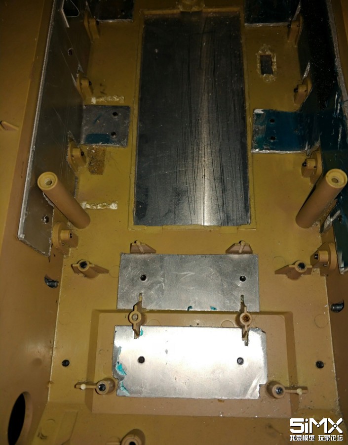

首先拆掉蓝皮波箱,查看底盘情况。
[attach]3760997[/attach]

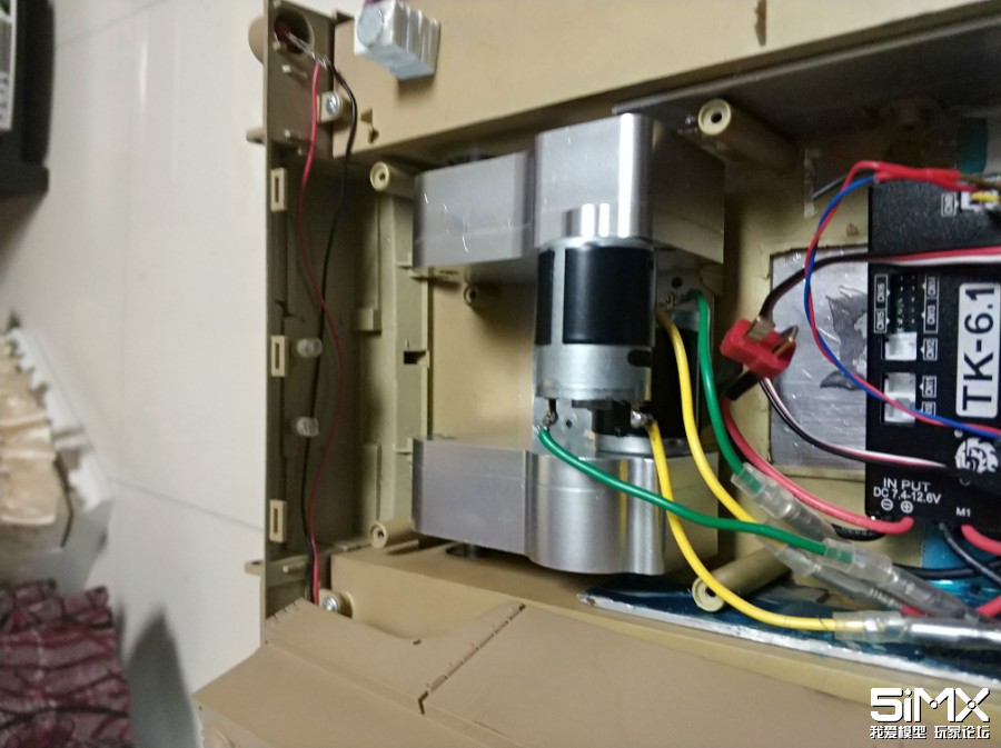

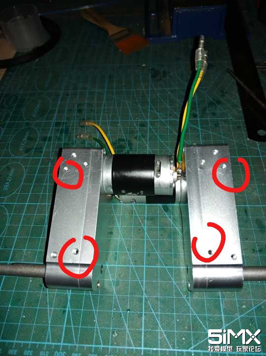

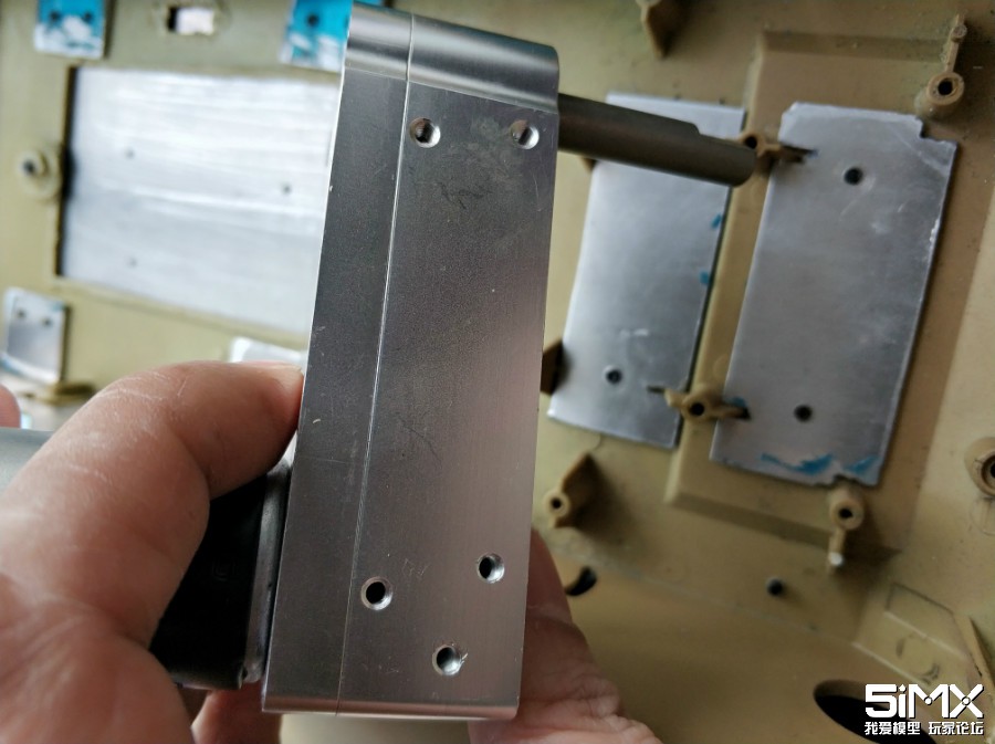

熟悉恒龙波箱的人都知道,以往的开放式波箱,是从车体上部的方向往下安装螺丝紧固,并且是3个螺丝位固定。但是这次的CNC波箱明显是需要从底部向上的方向安装螺丝,并且困难远不止于此。[attach]3761008[/attach]
[attach]3761009[/attach]

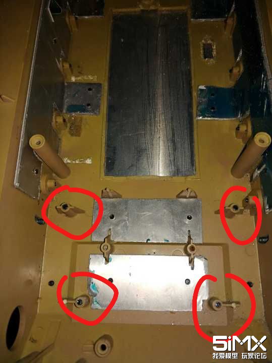

由于CNC波箱整体宽度比老波箱窄,结果就是只有上图红圈中的两个螺丝孔位能够对应安装。初中几何就告诉大家,2点确定一条直线,3点才能确定一个平面。而恒龙CNC波箱的安装只靠2个螺丝是不可能安装稳固的。
在很久之前5iMX评测室评测的那款CNC虎式上,安装这个波箱是没有问题的,因为波箱的安装位置和安装方式在设计之初就已经确定了。而恒龙以往的塑料底盘如果想要安装这个波箱,都会遇到这两个问题:一个是安装孔需要重新打,二个是波箱固定方式的问题!
[attach]3761006[/attach]

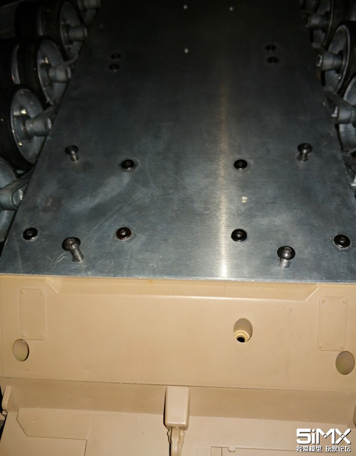

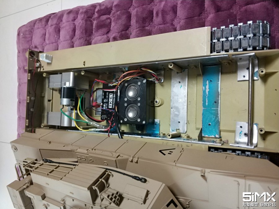

安装孔的问题其实不难解决,用手钻从上往下钻透底盘,然后用长螺丝就可以从下往上安装固定就可以搞定。但是这台M1A2由于底盘用铝合金做了护甲,没想到反而加大了难度。没法子,只有上电钻打孔了,最后用25毫米长的螺丝固定好波箱。
PS:因为坦克型号的不同,以及底盘装甲厚度的原因,这个螺丝的长度需求会有所变化,各位车长可以按照自己坦克底盘的厚度酌情处理!

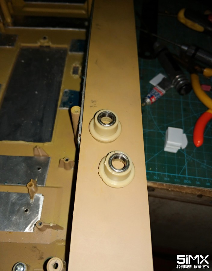

针对波箱固定方式的问题,我想了好几种方案。其中比较靠谱的方案之一,就是用一块金属板把2个波箱连接成一个整体,让左右2个波箱的2点固定,变成一个整体的4点固定。这样一来就稳固得多。但是随之带来的问题就是,金属板开孔的测量画图和开孔都需要一定的精度,加工的难度不小,放弃了。经过多番考虑,最后决定用轴套实现波箱的固定,经过2点螺丝固定单侧波箱,再加轴套基本上算是完美的实现了波箱的三点固定。同时是用轴套还能够增加底盘的密封性,减少杂物进入的风险。[attach]3761035[/attach]
