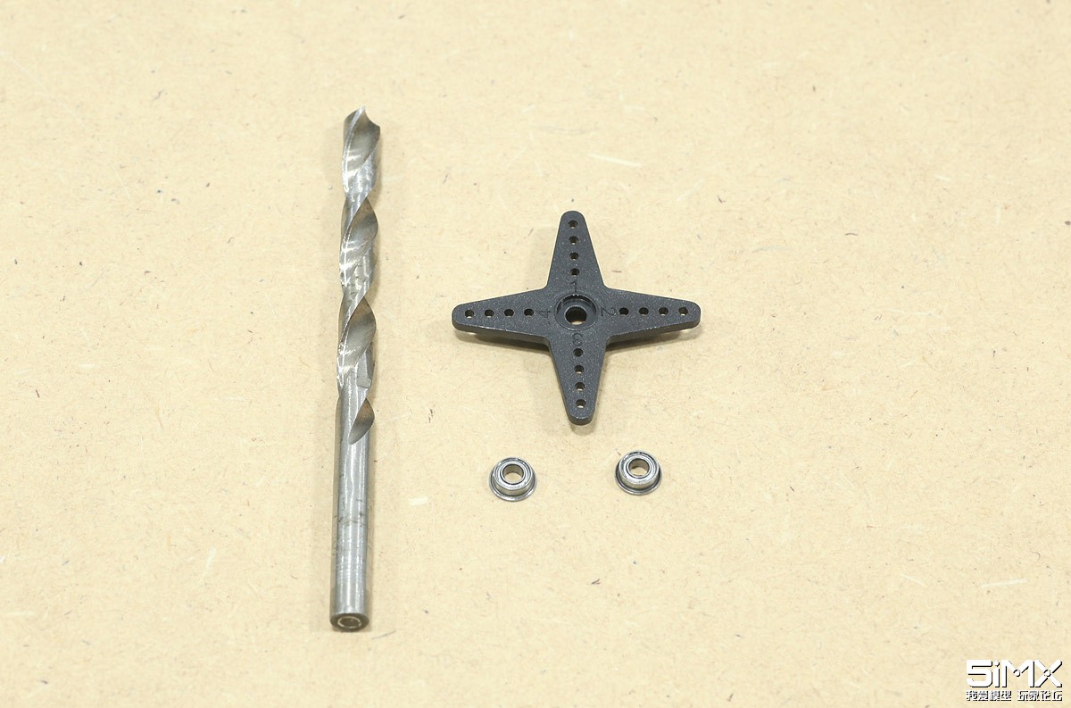

这款平板的尾轴原本不带随动转向功能。不过既然ScaleART给了我一些有用的零件,那么我就再接着DIY一些配套的零件,随动转向功能就能够很快实现了。
首先准备一个舵机摇臂,6mm直径的钻头,以及两颗6mm的法兰轴承。
将摇臂中间的孔扩大到6mm直径
把法兰轴承安装上去
测算定位孔
在底盘上钻一个定位孔
固定安装摇臂
安装好两根连杆
转向桥安装完成
两个后桥全部安装完成。
