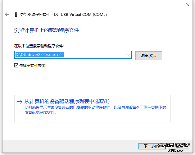

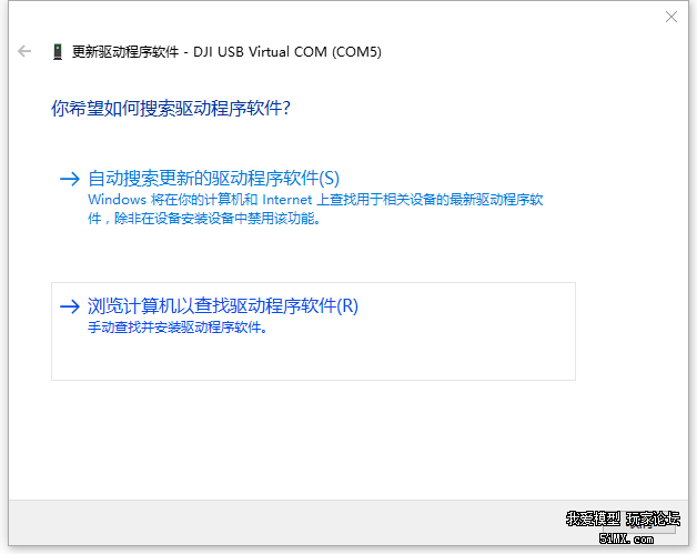

重启后,打开设备管理器,在端口(COM和LPT)选项下,一般只有一个COM端口,更新驱动程序。

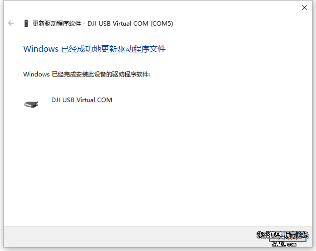

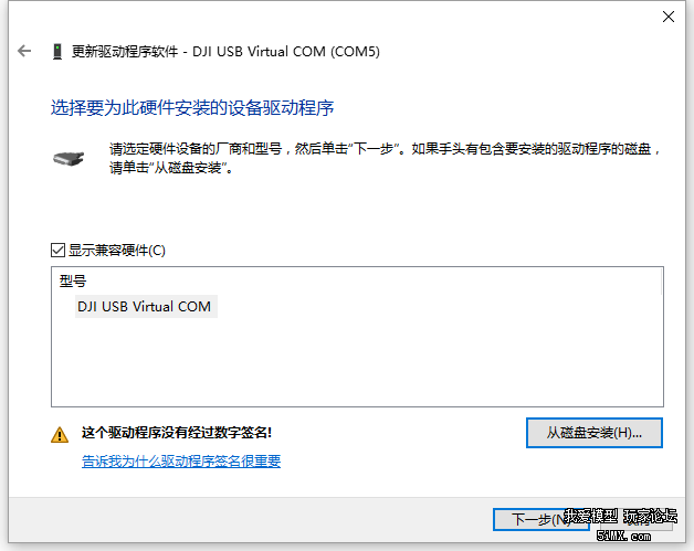

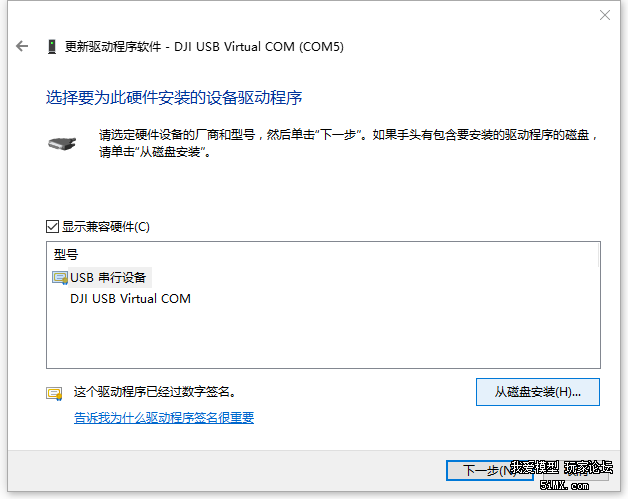

手动浏览 → 从驱动列表浏览 → 从磁盘安装 → 找到DJI驱动文件夹,文件名以inf结尾 → 安装驱动

然后就可以愉快的玩耍了,其他驱动无法安装的情况也可以参考此方法解决!
