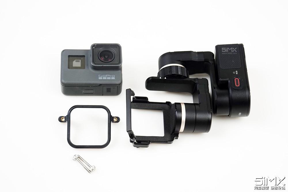

首先看到的是WG2的主机部分

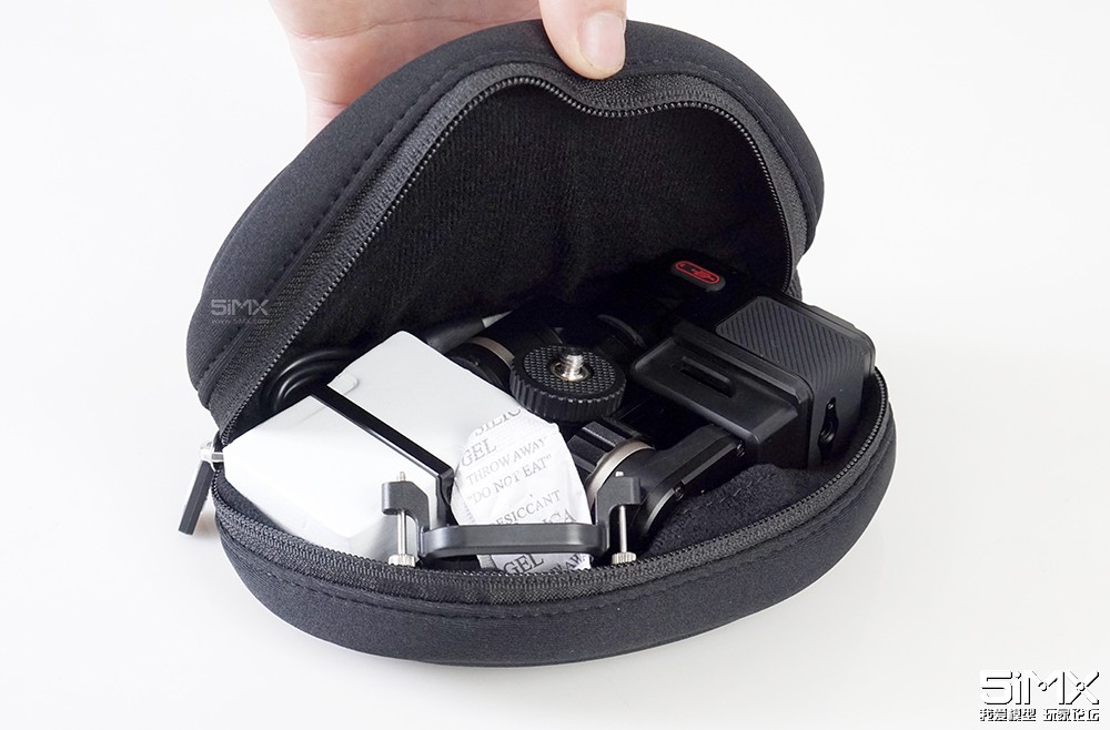

打开外包装,里面有一个黑色收纳包,中英文说明书,产品手册以及保修卡。
收纳包里的物件:
WG2主机*1       USB数据线*1           Session夹具*1   短螺丝*2    长螺丝*2   固定夹块*1(用于关机时固定电机臂)    GoPro手柄转接头*1
可谓是麻雀虽小五脏俱全。

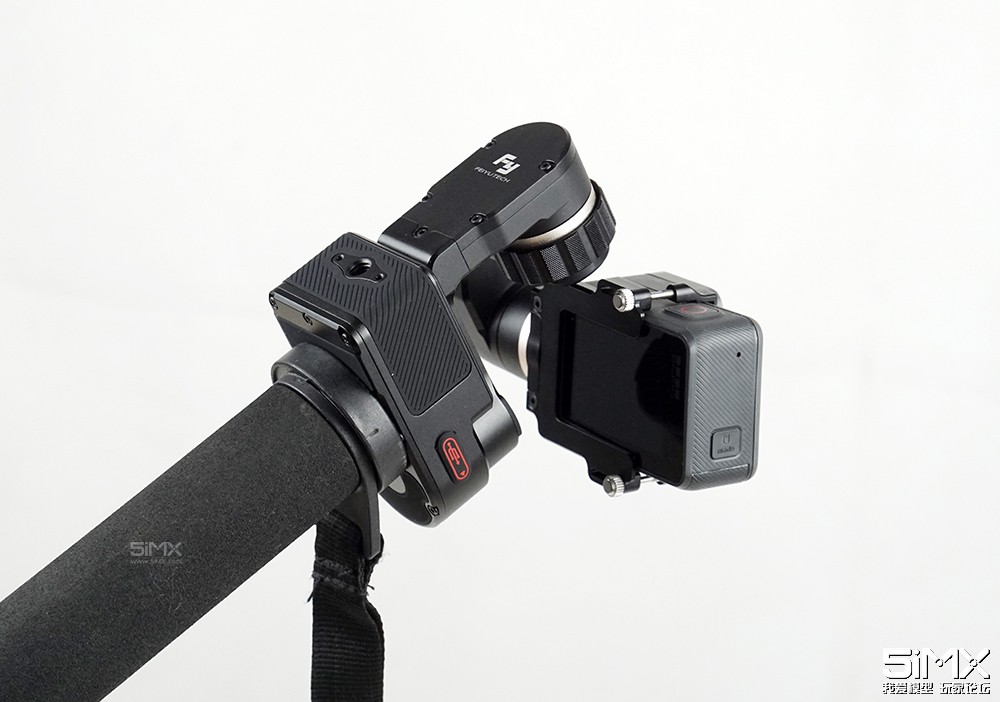

机身几乎全由铝合金材质构成,前端有一颗红蓝显示的LED灯,开机时亮起,我们可以根据其不同的闪烁方式来确定当前的功能和模式。内置1500mAh锂电池,确保轻量化的同时也拥有不俗的续航能力。简洁的按键设计和防水细节设计,在国产行业内也称得上良心之作。

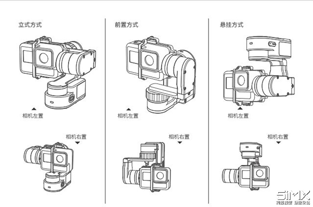

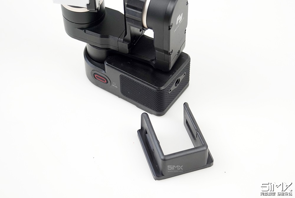

机身底部和后部设有1/4inch螺孔和M2mm螺纹(用于固定T型夹头来匹配Gopro通用配件)提供了多样的安置方式和外接设备的搭配。
后续测评过程中,我们采用RC汽车模型和手持杆搭载设备进行云台稳定性实验。至于效果如何,文章结尾我会以视频内容的形式呈现,供大家参考。

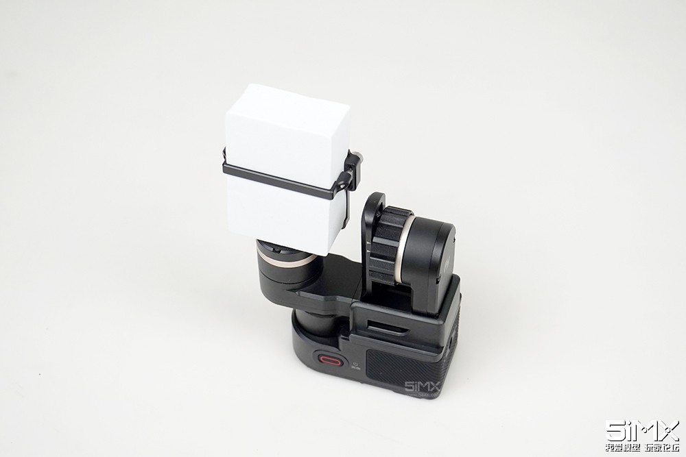

首先,在使用之前我们需要把用于固定机臂的夹块取下来。

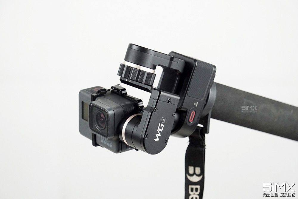

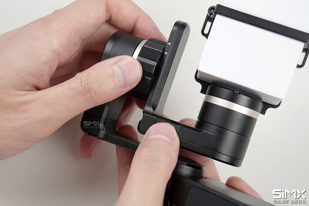

随后,我们使用GoPro HERO5进行安装测试。通电开机之前拧松调平旋钮,调整机臂长度,机身大致平衡后拧紧旋钮,调平完成。由于设备上已为GoPro HERO5、HERO4等常见相机预先划好配重位置,所以整个调平过程非常简单。
长按功能键两秒,完成开机。
另外值得一提的是,细节化的固定夹螺丝防脱设计,有效解决了野外拍摄安装过程中一些不必要的小麻烦。

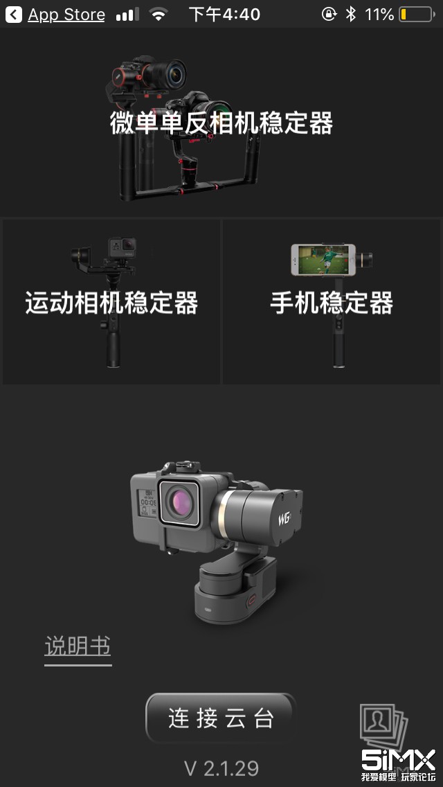

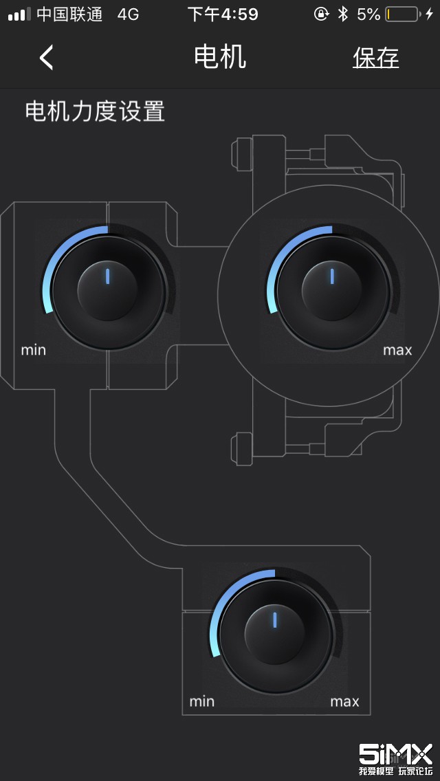

在使用时,该设备同样支持手机连接和蓝牙遥控器连接来实现远程控制。IOS系统和Android系统用户需要到各自的手机软件应用市场下载名为“Feiyu ON”的APP来完成和设备的连接。另外蓝牙遥控器需要单独购买,有效控制距离为4米。
苹果手机为例,操作界面大致如上图。
我们可以使用手机完成一系列的操作设置,包括航向轴和俯仰轴转动速度的调节;跟随速度的调节;电机力度的调节,确保在水下拍摄也能流畅稳定;自动旋转模式下航向轴和俯仰轴转动速率的调节。

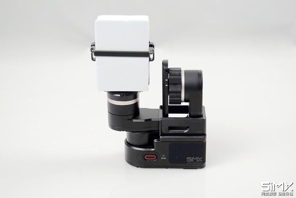

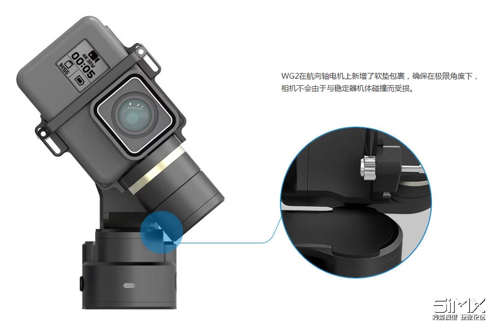

测评显示航向轴和俯仰轴完全能实现360°无死角转动。横滚轴在水平两侧大约能转动70° 。
增设软垫包裹,确保在极限角度下相机不会与云台碰撞而受损。

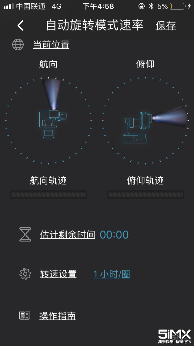

以自动旋转模式为例,单击四次功能键进入该模式。此时,我们可以随意转动相机角度。
确定起始位置,单机功能键记录,再次转动相机到我们想要的拍摄位,再次单击功能键,云台将回到起始位并自动向拍摄位转动。此过程的速率可通过手机app连接云台来调节。

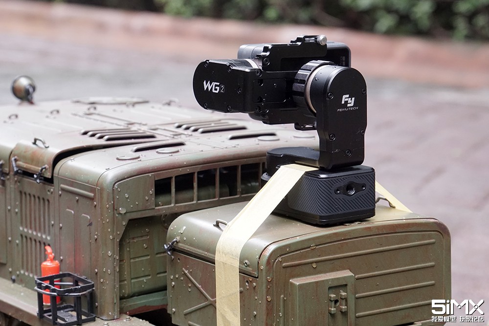

最后,我们使用WG2进行简单的功能演示和防水测试,并将其安装在RC汽车模型上配合GoProHERO5进行视频拍摄来测试云台的稳定性。
通过视频,可以看到云台在水下也能正常工作,外部溅水不会影响其稳定。云台稳定性测试部分,整个拍摄过程流畅清晰,展示了WG2强大的増稳效果。
