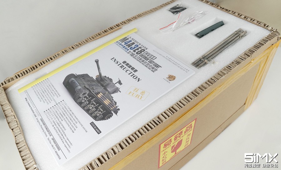

看得出来,虎贲的包装还是很结实。因为给我是提前发货,虎贲的电子设备并没有随车附上,取而代之的是恒龙主板版本,所以更是没有彩盒包装。但是虎贲的包装保护还是很到位,盒子很结实,很让人放心。

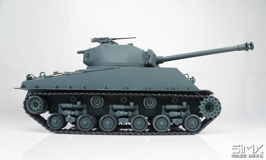

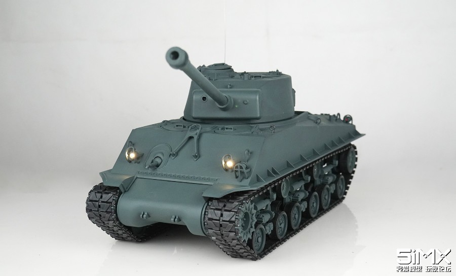

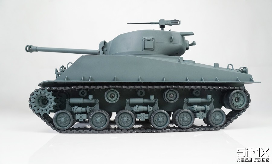

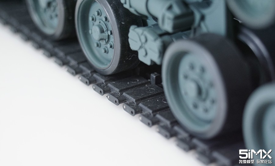

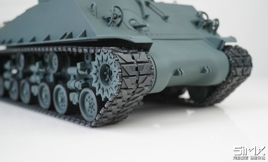

招牌的HVSS悬挂,个人认为颜值甩VVSS悬挂几条街。更宽的履带,水平弹簧平衡悬挂,美得很。尼龙履带也不像恒龙那样还要镂空。

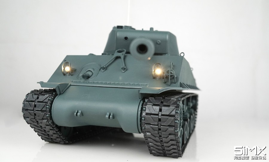

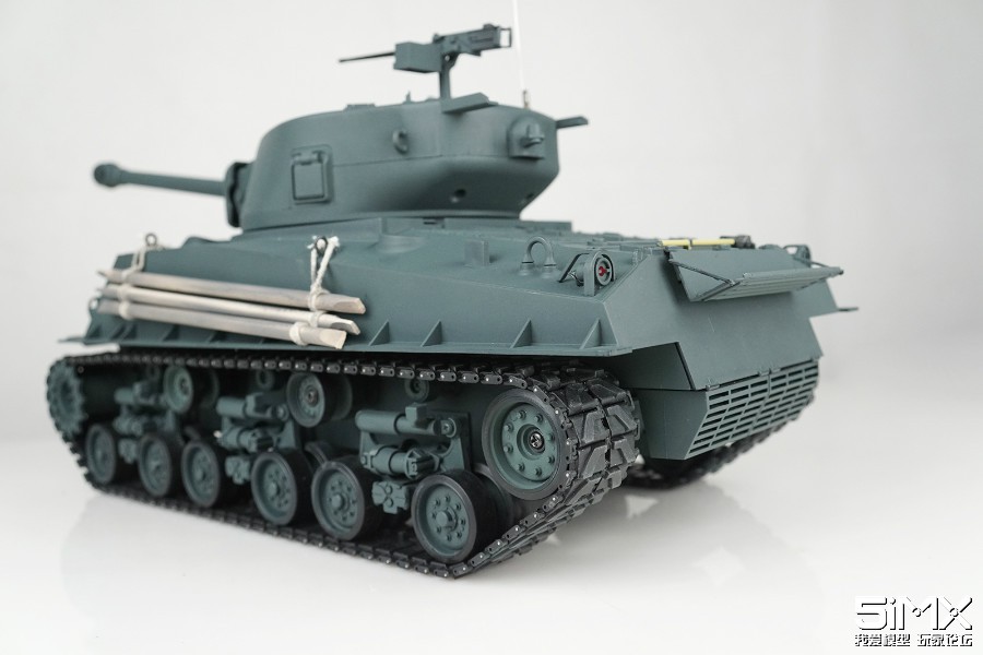

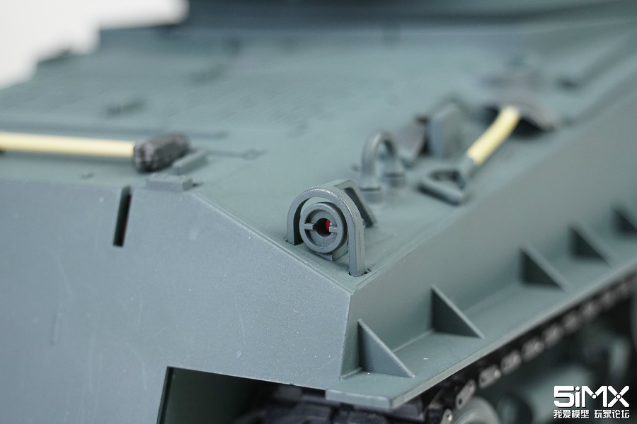

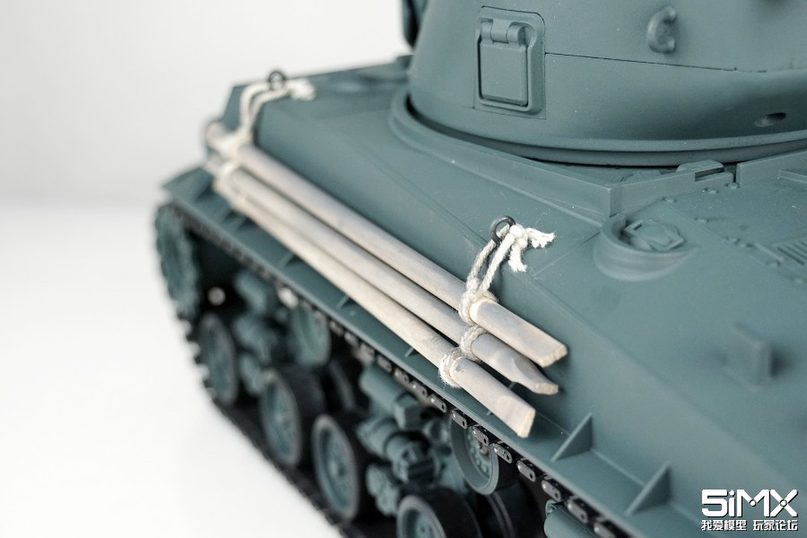

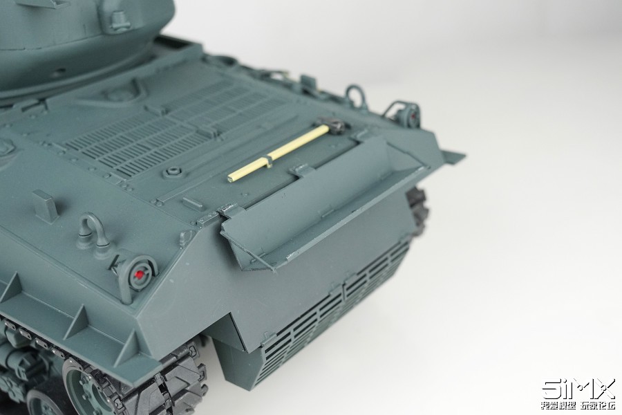

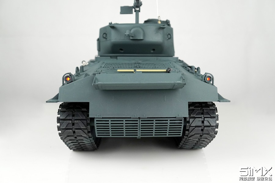

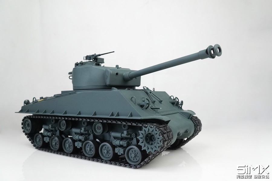

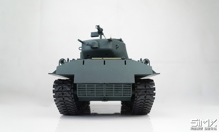

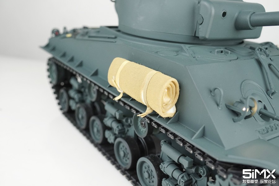

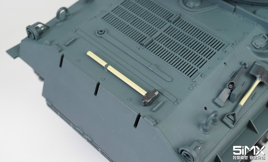

总的来说虎贲这款车的车身细节刻画非常到位,该有的零件都能看到。
[attach]3681240[/attach]

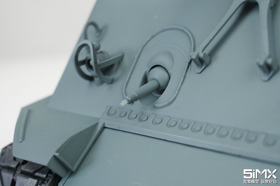

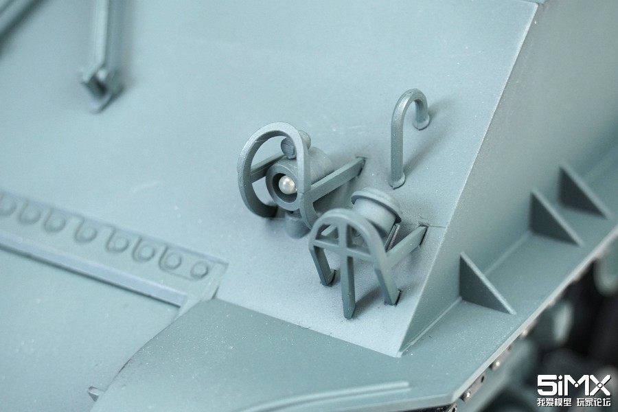

吐槽一下这个机枪,太不走心了。另外就是前机枪、炮架、驾驶舱门都不可动。

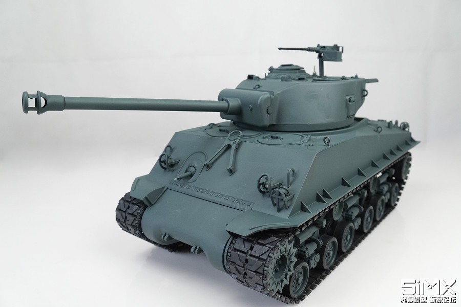

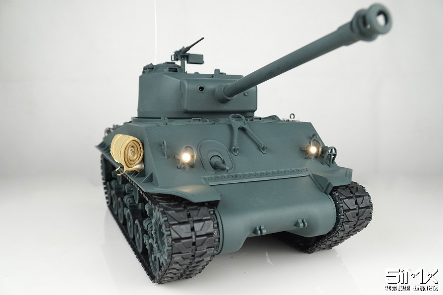

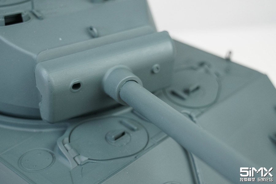

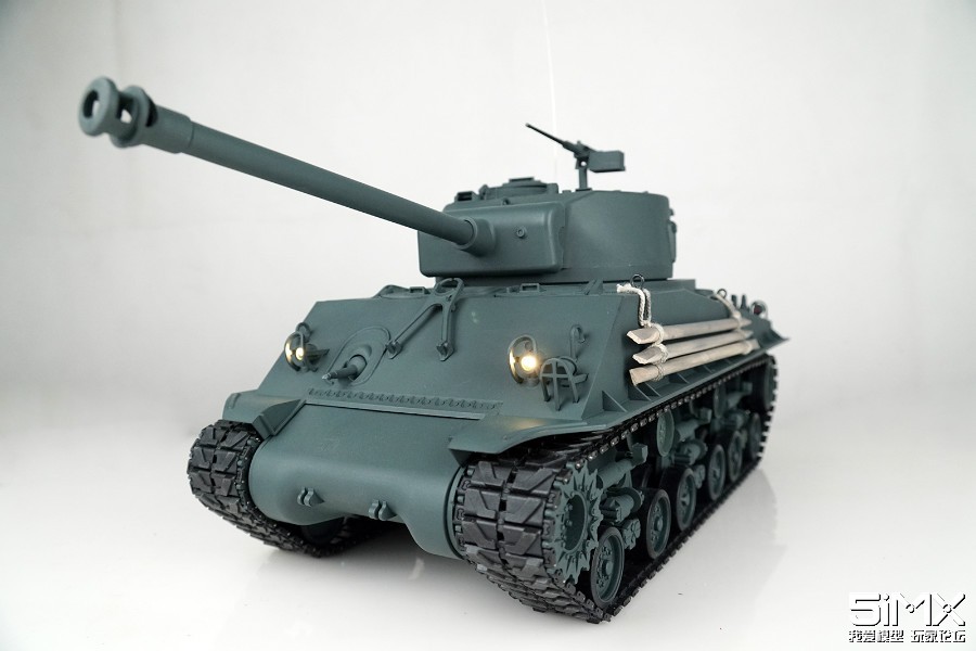

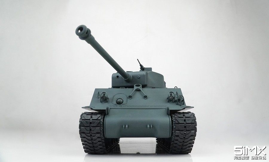

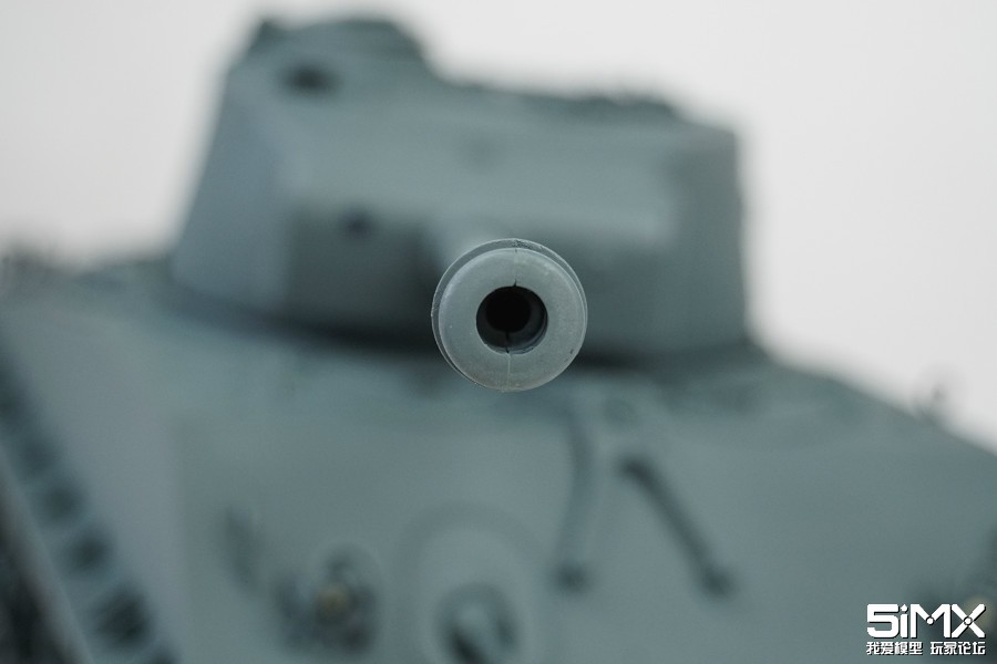

炮管稍微有点粗,不合比例。

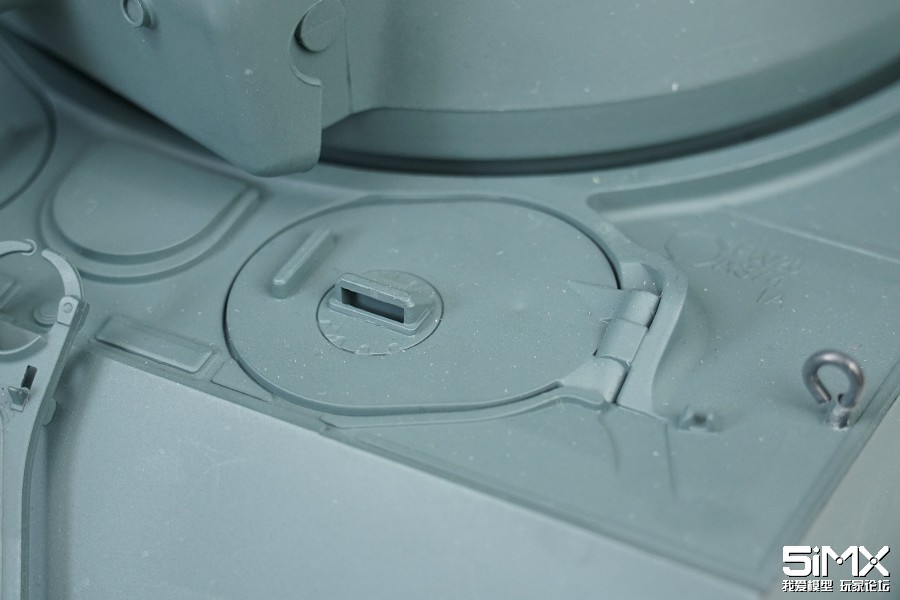

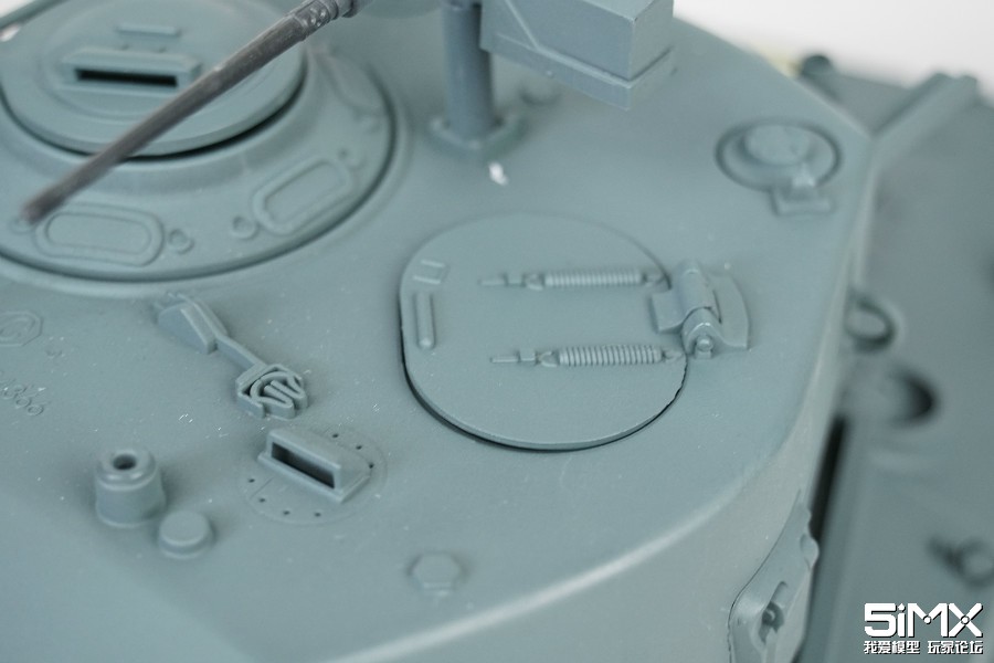

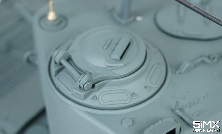

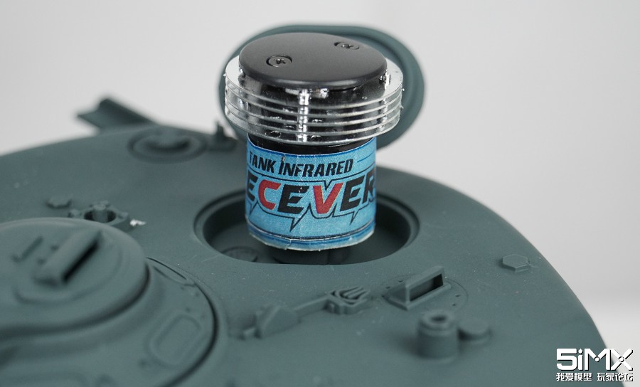

炮台上,2个舱门是可动的,对战系统插口也在舱门里。

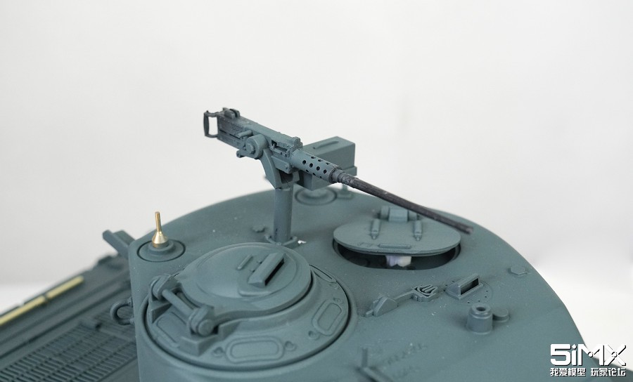

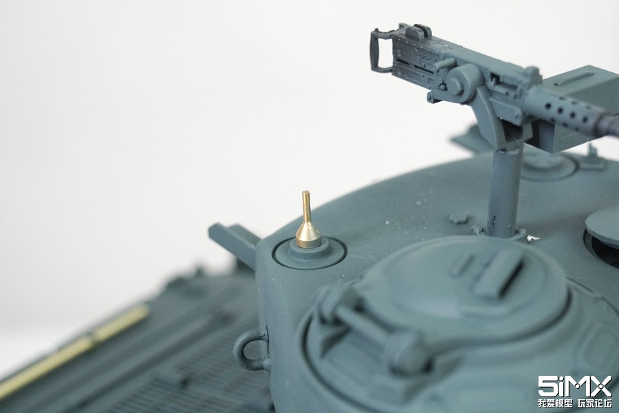

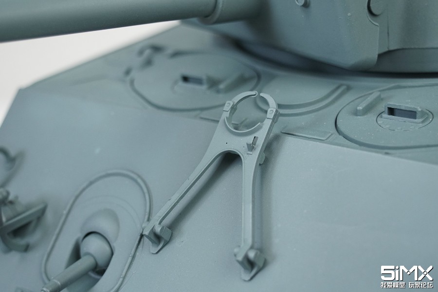

值得一提的是,炮台上的机枪,细节很不错。但是,这个机枪也是不能俯仰的。

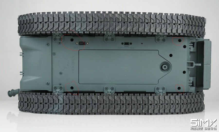

很多人关心电池仓的问题,虎贲这次还是实用的车底开盖换电池,不过电池盖的锁死不需要用起子,而是用一个手拧的大号螺纹旋钮,个人觉得 还是挺方便的。电池仓也很大,我试了下我7500毫安的COBRA锂电,硬塞进去上盖后,舱盖有点鼓起,但是还是能装下的。

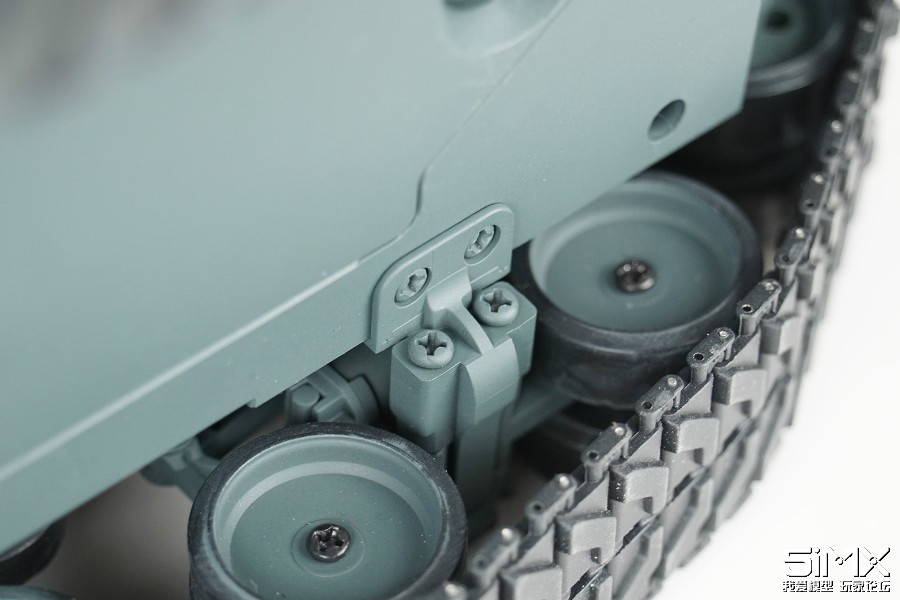

接下来是悬挂链接车体的部位以及诱导轮部位。
[attach]3681268[/attach]
[attach]3681260[/attach]
可以看出设计还是比较牢靠,具体坚固程度要下地实操才知道了。

拆下车底4颗螺丝,让我们看看底盘内部都是些什么东西。
在体验了田宫和taigen等品牌的车面快拆之后,对于这种下螺丝 还是有点无法接受了,希望虎贲以后也能改进一下。

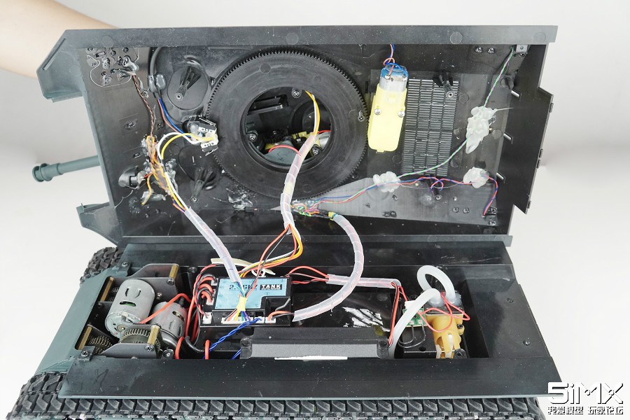

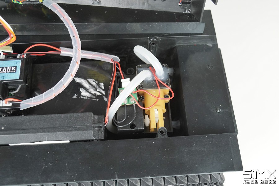

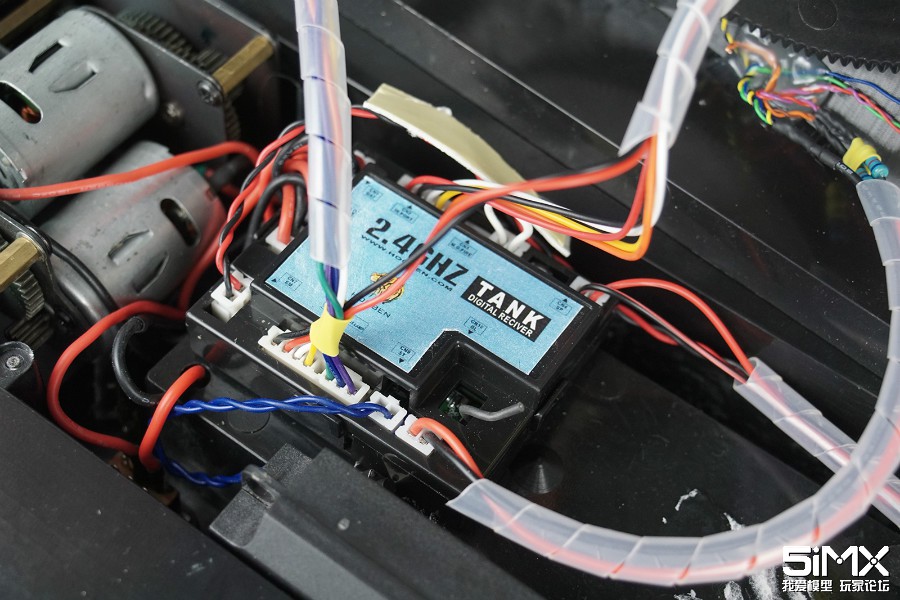

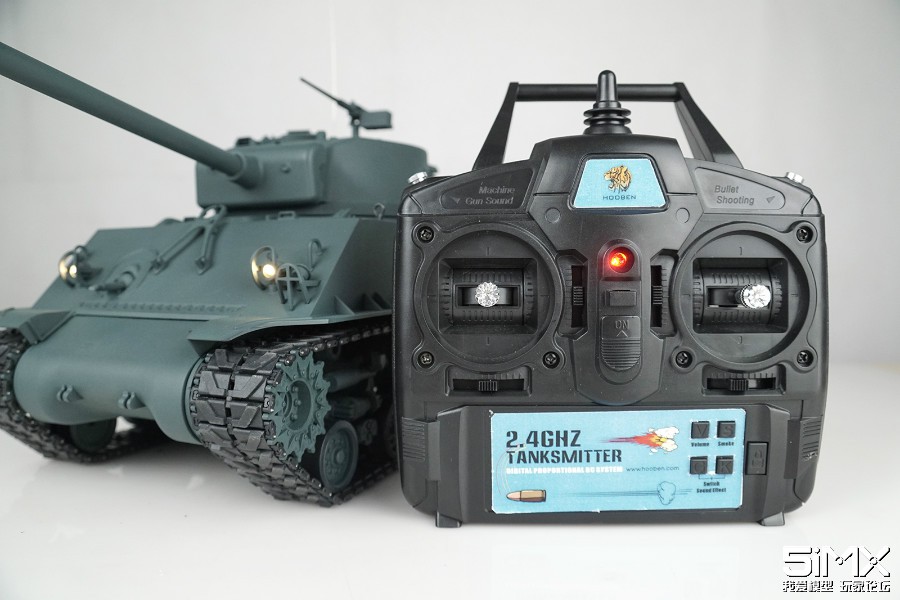

由于给我发的是恒龙主板和遥控,这里就不细说它们了。可以看到配置的是虎贲自家的7级金属波箱。并且配备发烟器。其实谢尔曼的车体偏窄偏小,但是车体较高,空间应该说还是够用。[attach]3681266[/attach]
[attach]3681267[/attach]

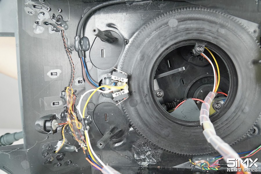

炮台部分,没有配备电滑环,但是配有炮台旋转的限位器,还好我也不是转头狂魔。[attach]3681265[/attach]
因为车体前后都是有灯的,所以走线的时候,工厂大妈也很贴心的上了热熔胶,虽然上得有点丑。炮台的旋转速度比较真实,俯仰略快。接下来就是很虐我心的槽点了,由于恒龙主板不带伸缩,所以可以看到有预留伸缩的结构。但是把炮管和炮台给粘死到一起了,虽然粘死了原因可能是怕炮管掉出来,但是也不用上那么多胶吧,工厂大妈您太实在了。结尾就来一点总结吧!这款坦克,综合来说在这个价位上还是很给力的,毕竟军事模型,题材很重要。这也是虎贲公司从KIT转向RTR的迈出的坚实一步。下次,会带来虎贲自制的电子设备部分的测试,敬请关注……
