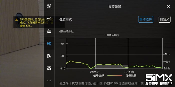

看过mavic pro很多改fcc帖子的,测试是否开启fcc的办法要么是用功率计(太贵),要么是飞行拉锯测试。这都不是好办法。自己发现其实不用这么麻烦,app就有提示。
两种办法:
1:打开图传状态,如果开启了fcc的话,4km量程那个横线会高一些。1km和4km的间隔,与4km和横坐标间隔一样,大概在7km,和mavic标称距离一样。
[attach]3587843[/attach]
图1 fcc未开启
[attach]3587842[/attach]
图2 fcc开启
