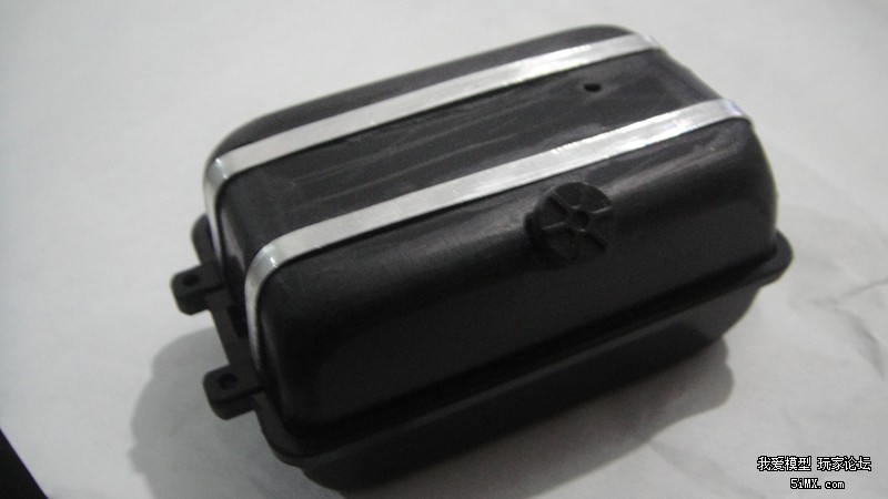

油箱也打磨,倒角,更接近(苏式)油箱。
油箱这里过后还要进一步细化,油水分离器,油管之类的都必须要有。

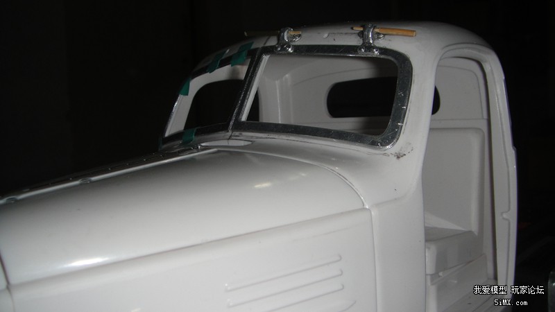

前挡窗框开启铰链
窗框内圈和外圈倒角(45° 1mm),倒角面涂上黑漆就是前挡玻璃的密封条了

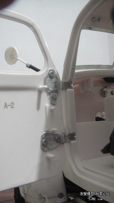

驾驶室车门铰链

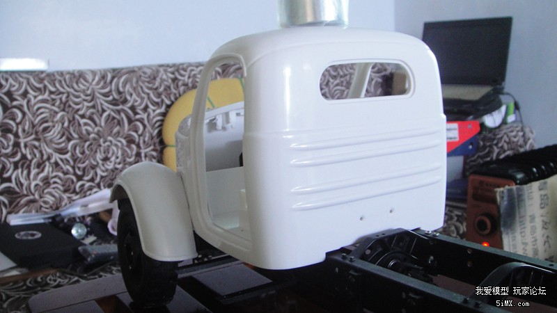

车模到手了,看得出厂家也是花费了不少心血的,总体来说,仿真度85%以上,还算满意。先组装了底盘,尽最大可能降低(第一次降低,只作为协调整车而已,以后正式组装时还要进一步调整,降低),随后,组装了车壳并安装到地盘上。 DSC09493.JPG
从侧面看,前轮与叶子板的配合很不尽人意,随后,把车壳后移了9mm。
图中红圈内的半圆弧是重新开起的车壳固定点,与原来的固定点的距离9mm
这样的相对位置,满意。

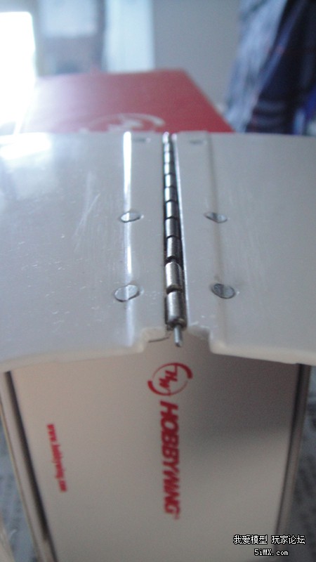

废除了驾驶室内部的前固定脚,切割了通风口,安装了引铰链擎盖轴心固定装置。
挡风玻璃窗框也进行了整形。
前脸鼻子同样也安装了引擎盖铰链固定装置。
打磨掉引擎盖内部的铰链链接,重新安装了另外的铰链。

切割掉了驾驶室后部的固定,改为内部固定,更接近真实。

引擎盖内部
看出来没?眼镜盒的铰链,侧面的引擎盖最后装配的用薄牛皮贴上,看看姿态吧!
中心铰链微微高于引擎盖,与真车一致。
姿态不错吧!

油箱也打磨,倒角,更接近(苏式)油箱。

前挡窗框开启铰链

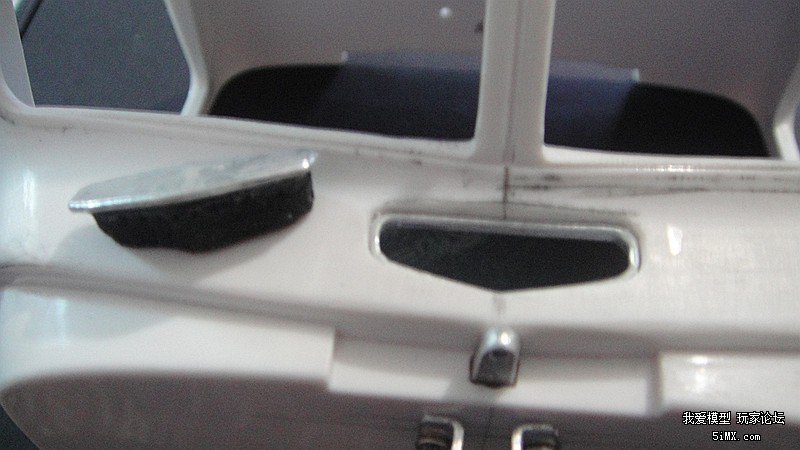

通风口
打磨了车标,随便喷一道漆,让边缘模糊化

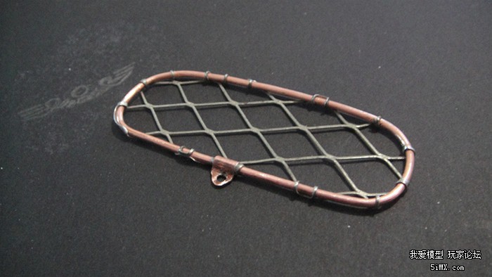

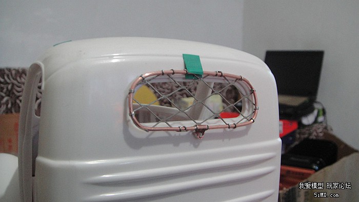

驾驶室后窗防护网
等电钻到了再做两个固定脚就算完工了

驾驶室车门铰链
