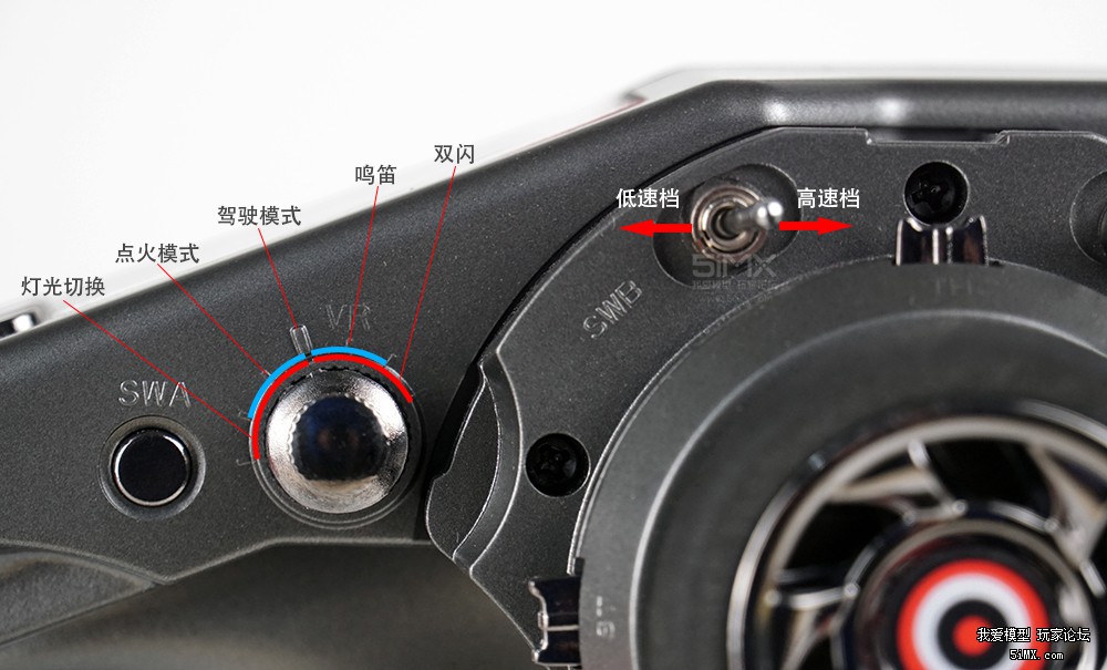

在设置的时候将第三通道改为VR
[attach]3559164[/attach]
混控设置将油门设为主机,第三通道设为从机,前进调为+20%即可。
[attach]3559165[/attach]
通过上面的设置,我们可以得到如上图所示的一些功能,但是这个功能暂时不全。由于这款遥控器只有一个混控通道,而且带中位的通道开关只有三个,所以暂时无法实现转向灯组的联动效果,不过可以尝试使用其他带双混控通道和通道开关的遥控器。这里只是作为一个演示,后面有机会为大家继续测试更多的遥控器设置方案。效果展示
