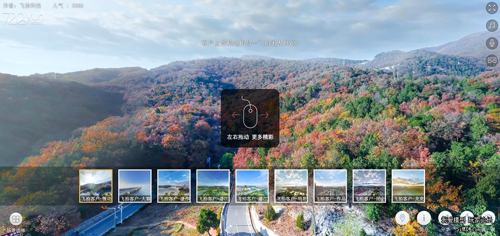

飞拍官方给出的“VR6客户作品精选”可在这里预览:http://720yun.com/t/2dbjzs4mOy1?pano_id=7457105

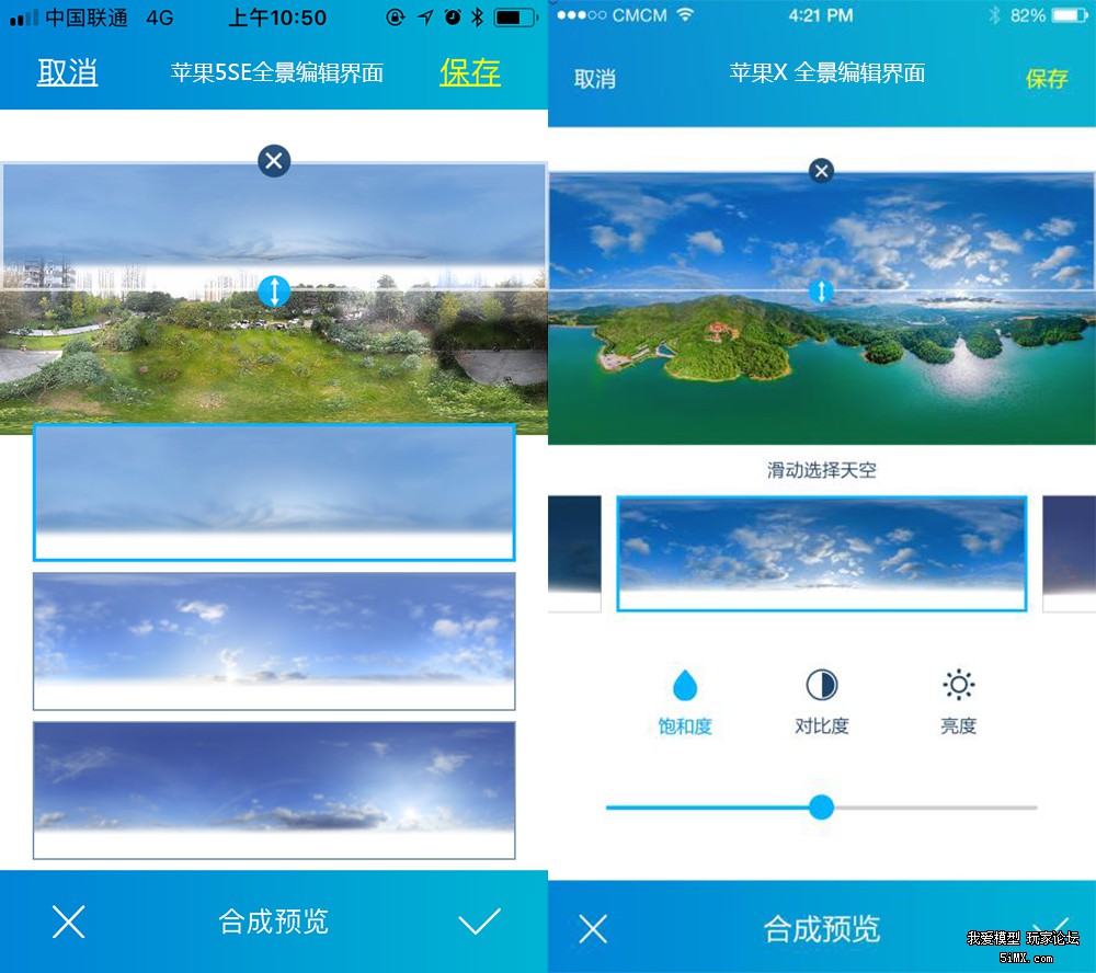

一键全景的拍摄功能可以说是这款无人机最大的亮点,自动的14张照片能够通过APP自动组合成一张高达2亿的全景照片。但是由于没办法拍摄天空,所以在这款APP里面还预制了一些天空的素材用以替换原素材顶部留黑的部分,合成之后即可通过720云分享出去。
[attach]3522559[/attach]
不过要强调一下,飞拍无人机APP的全景合成效果会因手机的性能而产生差异。性能较低的手机会自动屏蔽掉一些调色的功能,在画面渲染上也不能渲染出极致高清(2亿像素)全景。熊二解释说,性能较弱的手机处理全景拼接图片,极容易内存溢出或出错,还有就是处理速度太慢,如果让用户等太久会影响到体验效果,权衡利弊后,采取了处理效率与效果平衡的原则,手机性能越好,画质越好,反之则亦然。目前VR6推荐使用iPhone 7及以上型号手机,或者将图片导出在PC上处理,都能获得最佳的全景效果。
通过下面的渲染效果对比我们可以看出不同手机渲染出画质的明显差距。
苹果5SE处理效果:http://feipai.www.720yun.com/t/96b38e57l5q
苹果X处理效果:http://720yun.com/t/5c8j5p4n5k2?from=groupmessage&isappinstalled=0&pano_id=7606808
