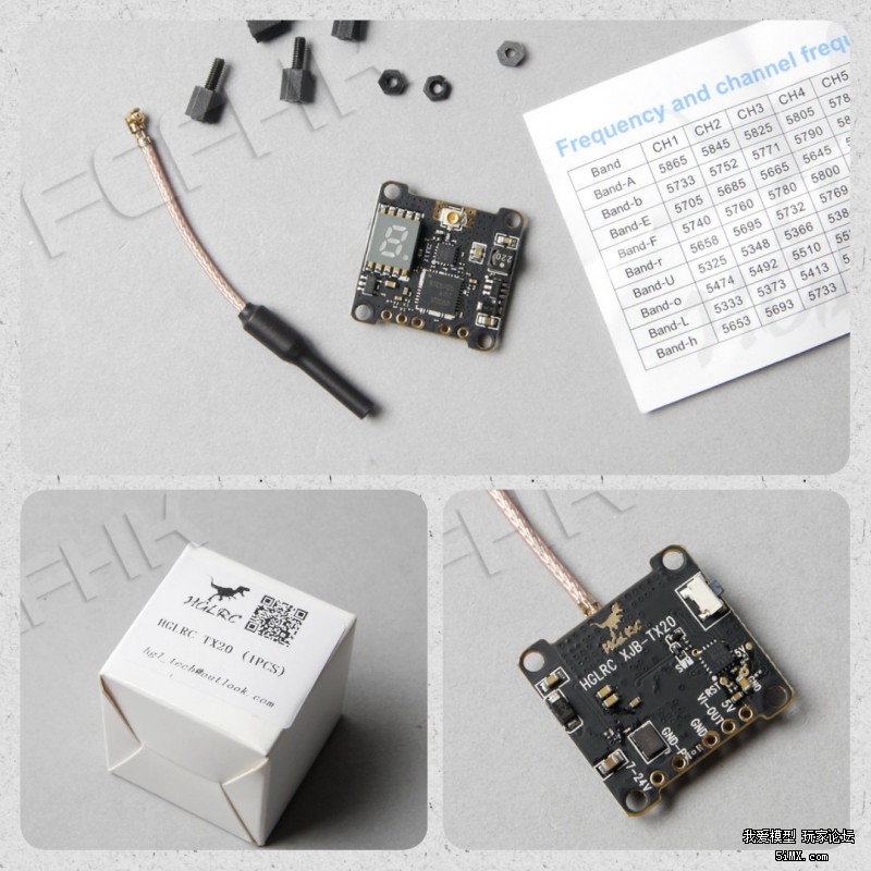

HGLRC XJB TX-20 塔式图传
焊接FOXEER 摄像头接线 ,
电源7-24V输入 , 接4S VCC 最好
FOXEER ARROW mini FPV 摄像头
跟小麻雀CNC铝支架结合 !
塔式图传加上图传天线
固定好接收机及图传/2.4接收机天线

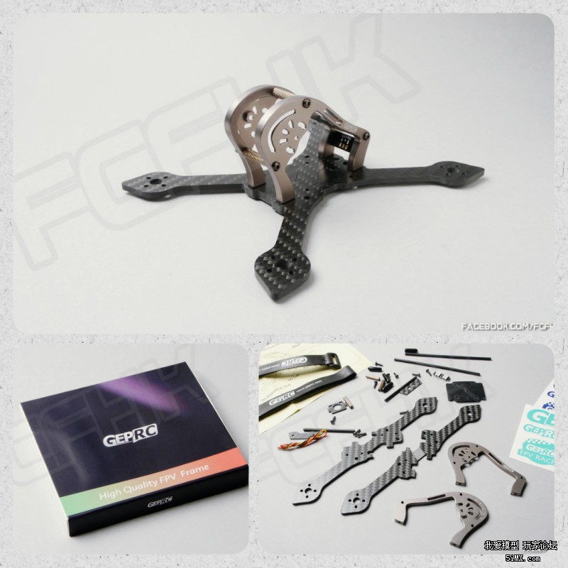

MSX3 长X机型  小麻雀

格普 GEP-MSX3 迷你穿越机架
名字叫小麻雀Sparrow
MSX3 长X机型
大小2款飞控安装孔
重40g 轴距145mm ,  最大3吋桨
碳板厚 3+1.5mm
CNC铝支架 ,
完美配合RUNCAM的Swift-Mini和Micro Swift
LED2位尾灯 , 倾斜机顶可放GOPRO等ACTIONCAM
小麻雀 另有 MX3 正X机型 , 重36g 轴距139mm
72CH , 含LOW BAND
0/25/100/250mw 可调
7-24V电源输入
5V/3A 输出镜头用
20*20mm M2 安装孔
IPEX迷你快拆天线插头
重2.3g 不含天线
焊接FOXEER 摄像头接线 ,
跟小麻雀CNC铝支架结合 !
塔式图传加上图传天线
固定好接收机及图传/2.4接收机天线
