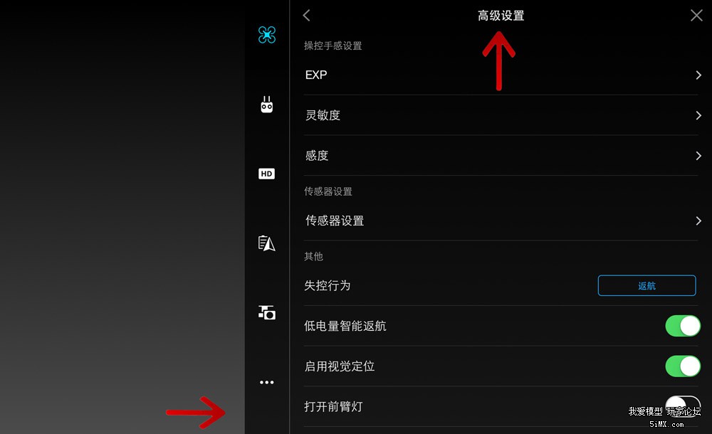

打开DJI GO app点击高级设置,把“打开前臂灯”一栏关闭,如果拍摄夜景打开前臂灯,就有可能出现红色的光污染。

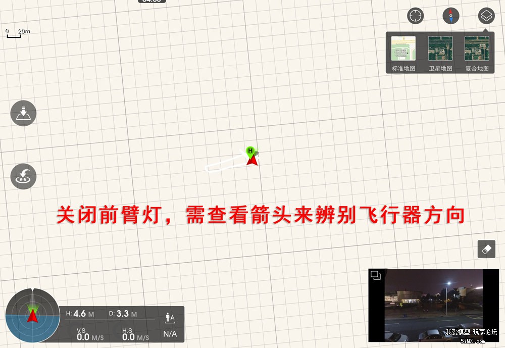

关闭前臂灯后:我们就要根据DJI GO app右下角的箭头来辨别飞行器的前后左右方向。在这里,很多人问,有时候飞着飞着,我就会乱了。本人的建议:你可以打开前臂灯飞,飞到自己想要拍摄的点上再关闭前臂灯,这样一来一回可能会比较繁琐,但对于操作不熟练者来说,这样做既能保证飞行安全,又能确保画面的干净、通透。

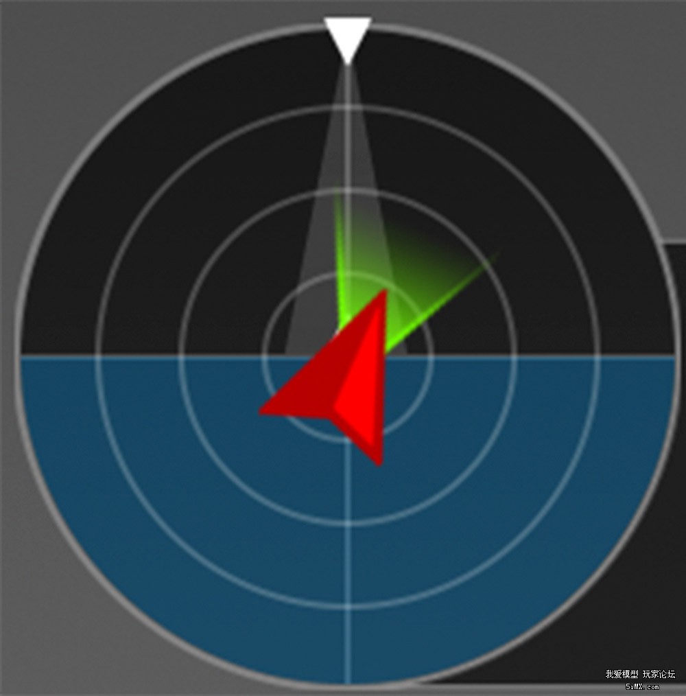

航拍夜景时,风是造成图片模糊的最主要原因之一。本人航拍了半年,整体感觉Phantom 3 Professional抗风能力还是蛮赞的。在飞行时,我们就必须留意DJI GO app左下角的水平仪,蓝色水平晃动越厉害代表空中风速越大。也有人建议买个测风计,个人觉得你在地面无法感受到在空中的风向、风速有多大,并且随着飞行器的运动,我们很难测量远处的数值是否一致。
