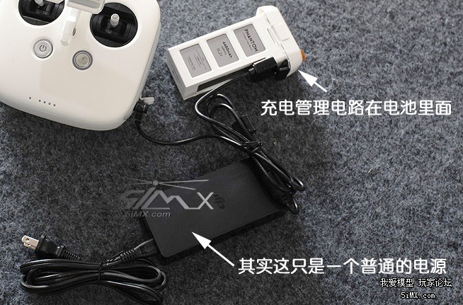

以大疆精灵3的智能锂电池为例。
功能之一:该智能锂电池实际上已内置了一个锂电池的专用充电管理电路,并且能够对电芯单体进行电压均衡管理。故而,对于充电器(电源适配器)的要求就并不那么高了,只要提供合适的充电电压和充电电流,就能够对该智能锂电池进行充电。因此精灵3所搭配的所谓充电器,其实质只是一个电源适配器,真正的充电管理电路在电池里面。

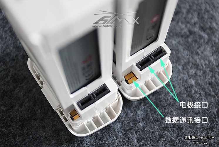

4.解决电极触点电腐老化问题催生智能电池
也许你还有印象,当我们把电池连接到无人机上的那一瞬间,插头冒出火花,并伴随打火的响声。时间一长,插头的连接可靠性就降低了,会导致插头发热,甚至空中熔解。因插头老化问题导致无人机坠毁的案例并不少见。为了解决这个问题,锂电池智能管理电路又要发挥作用了。

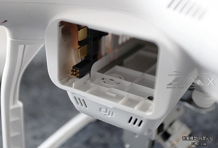

以大疆精灵3的智能锂电池为例。当你把该电池安装到飞行器上时,电极触点并不会真正放电,因此不会产生火花,也不会产生电蚀现象,这样一来,接触点的寿命就能获得前所未有的提升。通过点按电池上的轻触开关按钮,电池才会真正进入电力输出状态,当然,关闭电池时,也是通过轻触开关按钮来执行的。

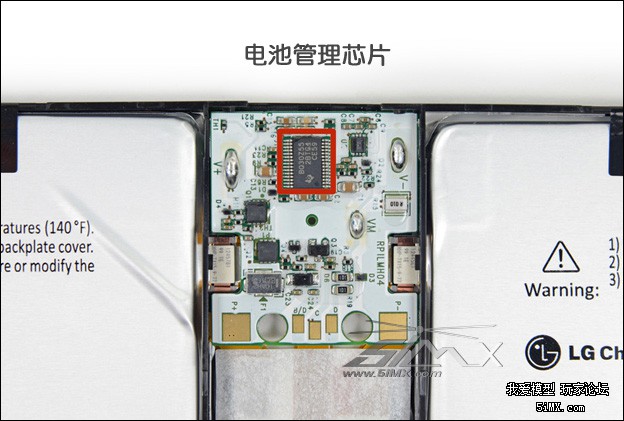

BQ30Z55芯片在智能锂电池里最为常用

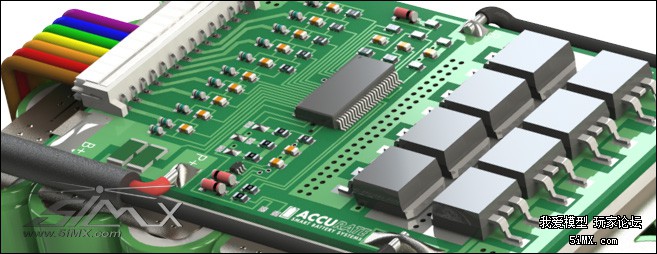

智能锂电池的核心是管理电路,这部分电路由主板、管理芯片、单片机、MOS管等主要零件构成。这样一个电池管理模块,是以每一个电池组为单位一一对应配套的,也就是说,每一个锂电池组都需要附加上这么一块相同的管理电路。而这些生产成本的增加,无一例外,都需要用户来买单。可能你已经注意到了当前流行的两款无人机的智能锂电池价格并不便宜,因为在它们的智能电池里都有一套独立的充放电管理电路,以及其它附加功能。

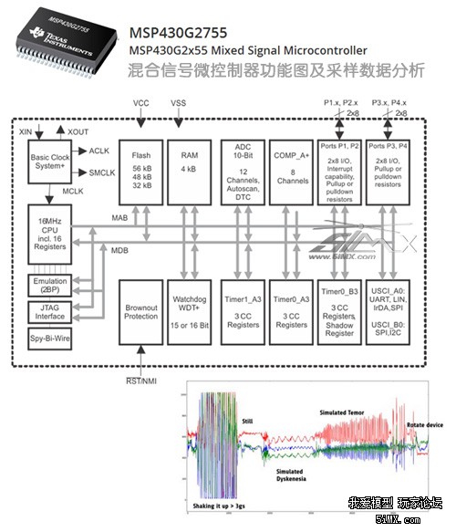

这颗芯片就是智能锂电池里最为常用的“大脑”
由于当前并没有专门为无人机而开发锂电池智能管理芯片,因此你很容易想到这些正在使用的管理芯片来源于何处。很显然,这些芯片应付低电流放电完全没有问题,然而众所周知,无人机需要锂电池进行大电流放电。面对使用条件的特殊性,这些智能芯片有可能就会“傻掉”。这种情况往往出现在电芯品质差异较大的情况下,当工作电流发生巨烈变化时(飞行时的突然爬升或降落),电压检测就可能不会那么准确了。为了避免这些情况的发生,在生产过程中就需要花更多的时间来进行检测和挑选。检测所花费的时间会造成产能的下降,而良品率更会影响到最终的产能,不合格的产品加剧了生产成本!5iMX再次提醒各位,所有的成本增加,最终都需要由用户买单。
