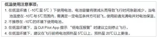

先总的说一下:我们知道在北方或高海拔地区常会有低温天气出现,在南方的冬季依然会比较寒冷,那么此时电池如果长时间在外放置,它的放电性能会大大降低,如果还要以常温状态时的飞行时间去飞,那一定会出现问题。这个时候我们应做得是将报警电压升高(比如单片报警电压调至3.8V)那么做为DJI客户所用的APP里面我们可以把低电量报警设置到50%,因为在低温环境下压降会非常快,报警一响立即降落。再有要给电池做保温处理,在起飞之前电池要保存在温暖的环境中,比如说房屋内、车内、保温箱内等。要起飞时快速安装电池,并执行飞行任务。在低温飞行时尽量将时间缩短到常温状态的一半,以保证安全飞行。
上图文字是DJI给出的低温使用注意事项。
