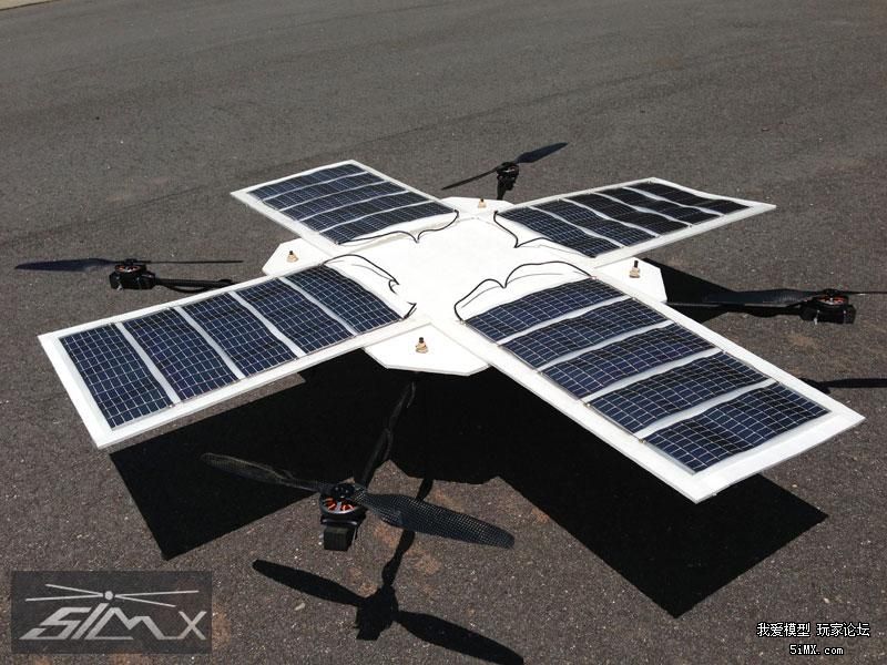

国外一位名叫Daniel Lukonis的模友试图通过在多轴飞行器上增加太阳能电池板的方式,来提升多轴在空中的飞行时间。尽管结果令人失望,但终归是冲着理想的出发。来看这位模友的自述和视频吧。

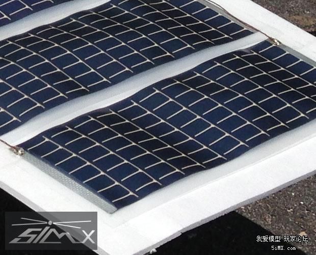

20片Powerfilm RC太阳能电池板
我尝试在每一个地方尽可能的偷轻。机架是碳纤的,太阳能电池板都安装在泡沫板上。
每支太阳能舢板上有5片电池板,每片7.2v/100 Miliamp,则5片为7.2v/500 Miliamp.我将4块舢板2串2并达到14.4v/1000Miliamp,然后又在这个太阳能电池组的接头处安装了一个3A二极管来避免锂电反充电池板。通过将太阳能电池组与锂电组并联,就能协助锂电组输出所需的电流,同时还能在地面调参的时候忘锂电组中充一点点电。
我会继续这个项目,但是我从开始这个项目的时候就发现太阳能舢板上太多的受风面积,通过太阳能电池组获得的额外电流基本上都被机身在抗风自稳中所需的更多能量所消耗。
——但是!!——
我在测试过程中降落了几次来调整机架和调参,太阳能电池组的表现却很让人惊喜,每次降落之后都能为电池充入0.5v左右(在太阳下大约15分钟)。
