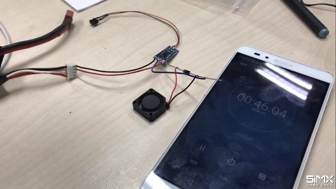

Skyzone02改造除雾风扇

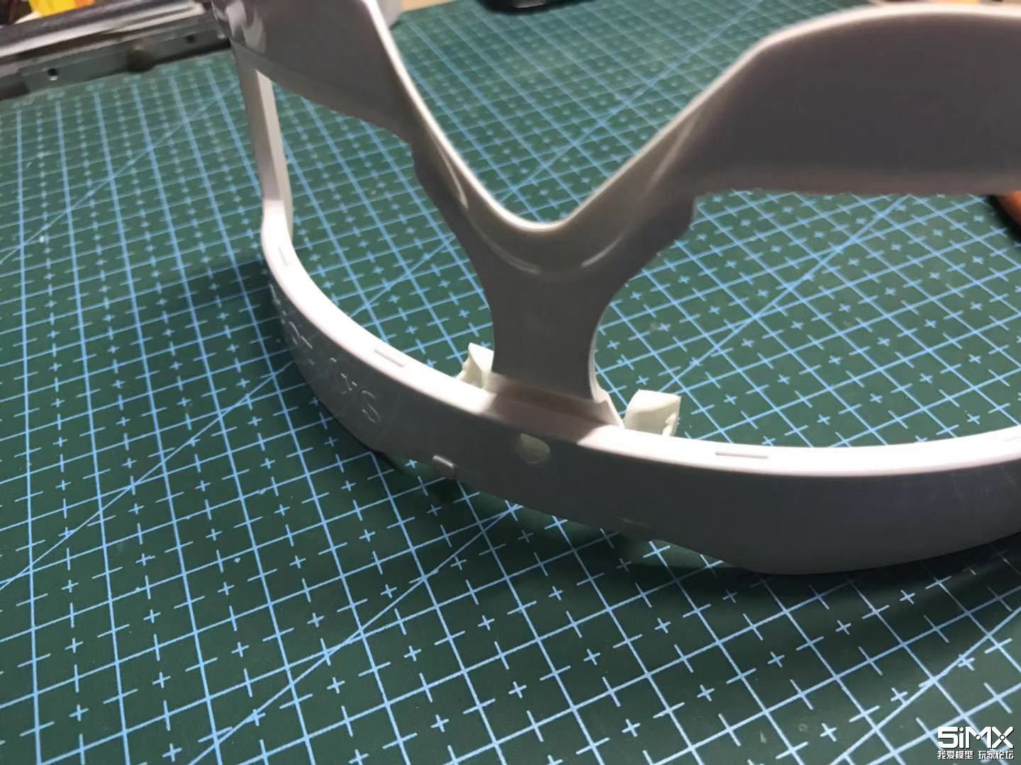

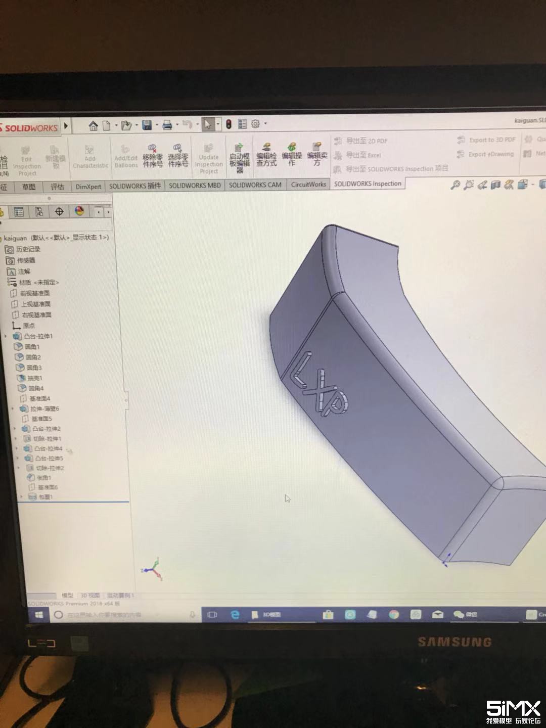

风扇底座

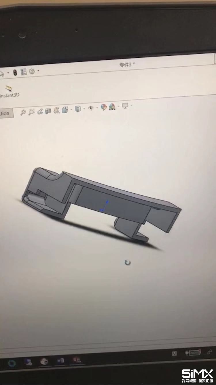

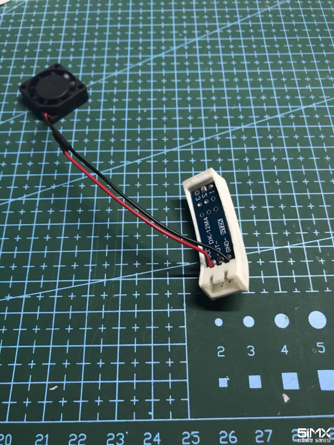

开关电路外壳

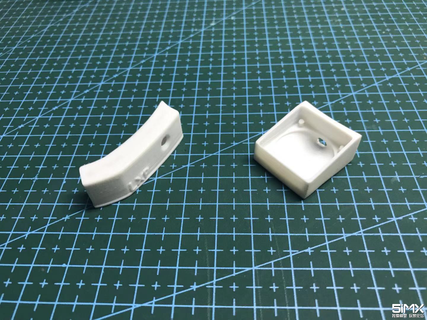

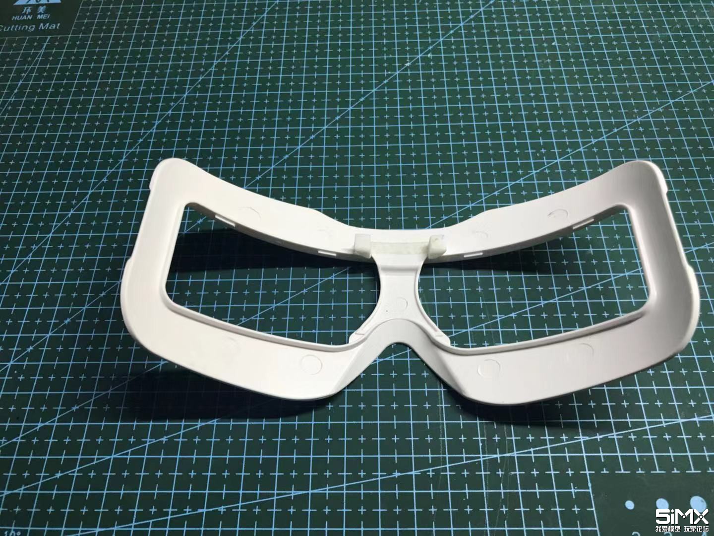

导流槽

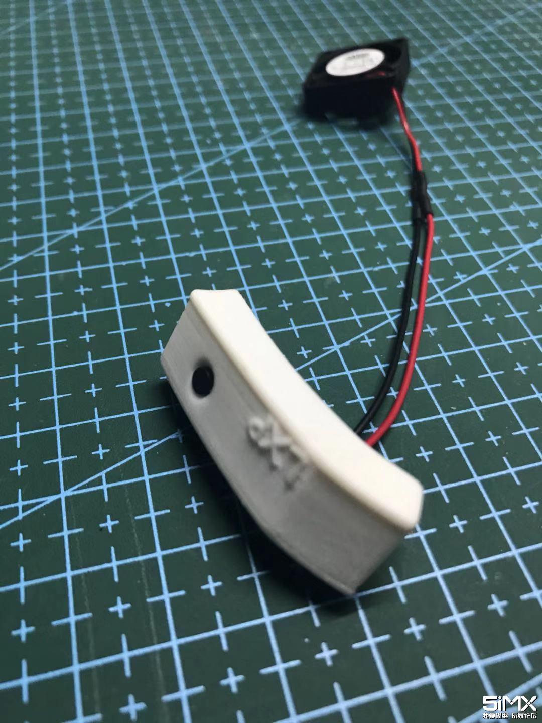

打印成品效果

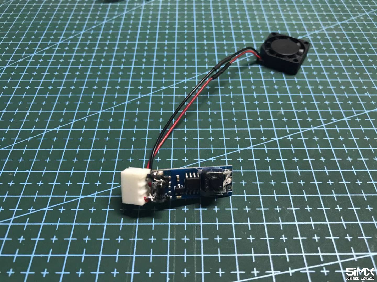

整合后的的插头、开关和电路

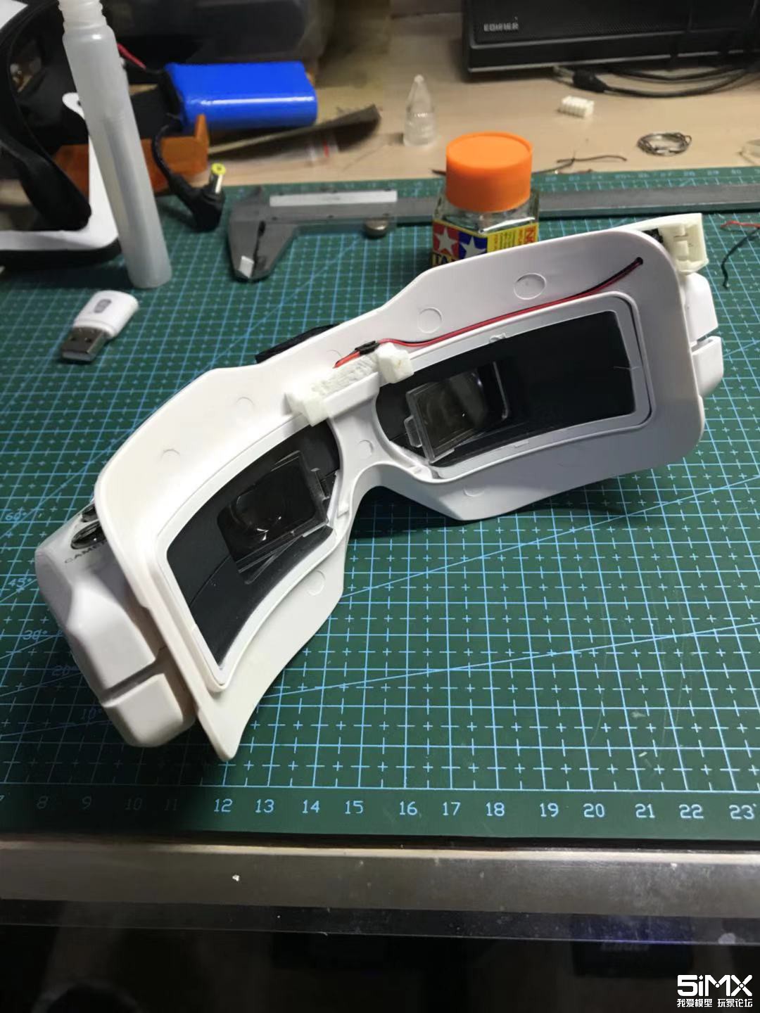

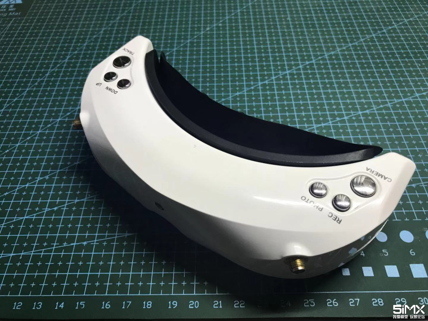

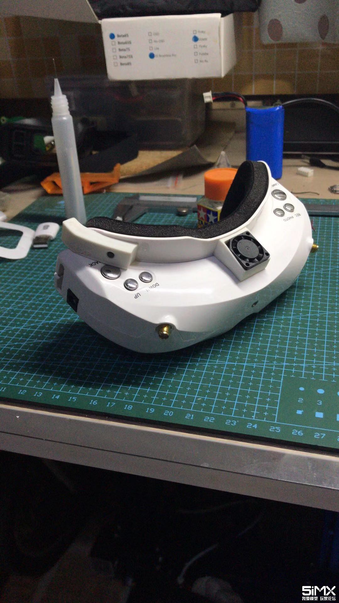

这就是本次改造的主角了,本着勤俭节约的精神,让它再多服役几年。
家伙事儿

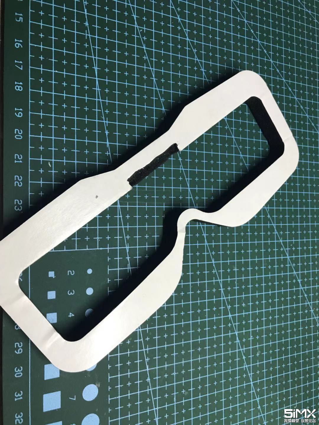

原厂面罩开孔
固定导流槽到面罩内部

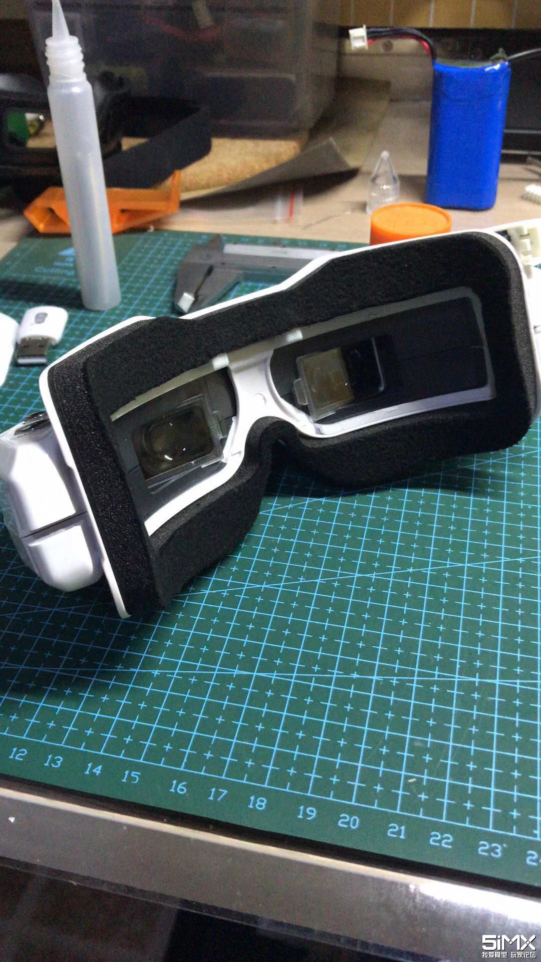

原厂面罩海绵垫根据导流槽的轮廓开槽
试一下开关盒大小,嘻嘻……严丝合缝。
还有一个秘诀就是:砂纸
背面效果
粘上海绵垫,搞定!
最终效果图
最后说一下测试效果吧,跑阳台用嘴巴对着镜片呵气。让镜片起雾,不开风扇的情况下,戴上眼镜,等了2分钟雾气还是没消掉。然后同样操作,打开风扇戴上眼镜,15秒雾气完全消失,测试效果很满意,达到了预期的效果,而且眼睛也不会被风吹的难受。
