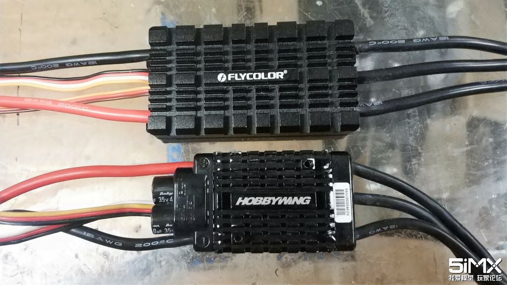

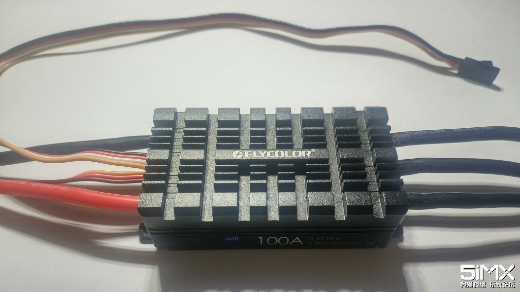

电调尺寸82.5*39.5*23.5mm,80A,100A,130A都是一个体积,bec功能也相同,应该只是mos管和电容的区别
不带插头重125g,厂家给的数据很精确,100A电调的输入输出出线都是12AWG的

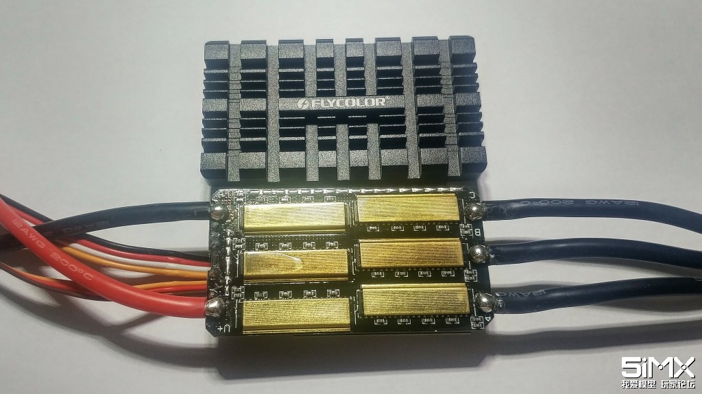

拆开电调,上层是ubec模块和主控芯片,下层是电流计和mos管,mos管和散热片之间有一层0.8mm厚的导热垫。导热效率不如拿导热胶把mos和散热片直接粘上,这里有提升空间。
三排整齐的mos,铜片兼具过流和导热的作用
电调下层的pcb是用图中6个卡扣压在外壳上的,在把外壳安装回去的最后半圈螺丝可以感受到阻力,说明pcb和散热片贴紧了,模具制造的精度还不错。

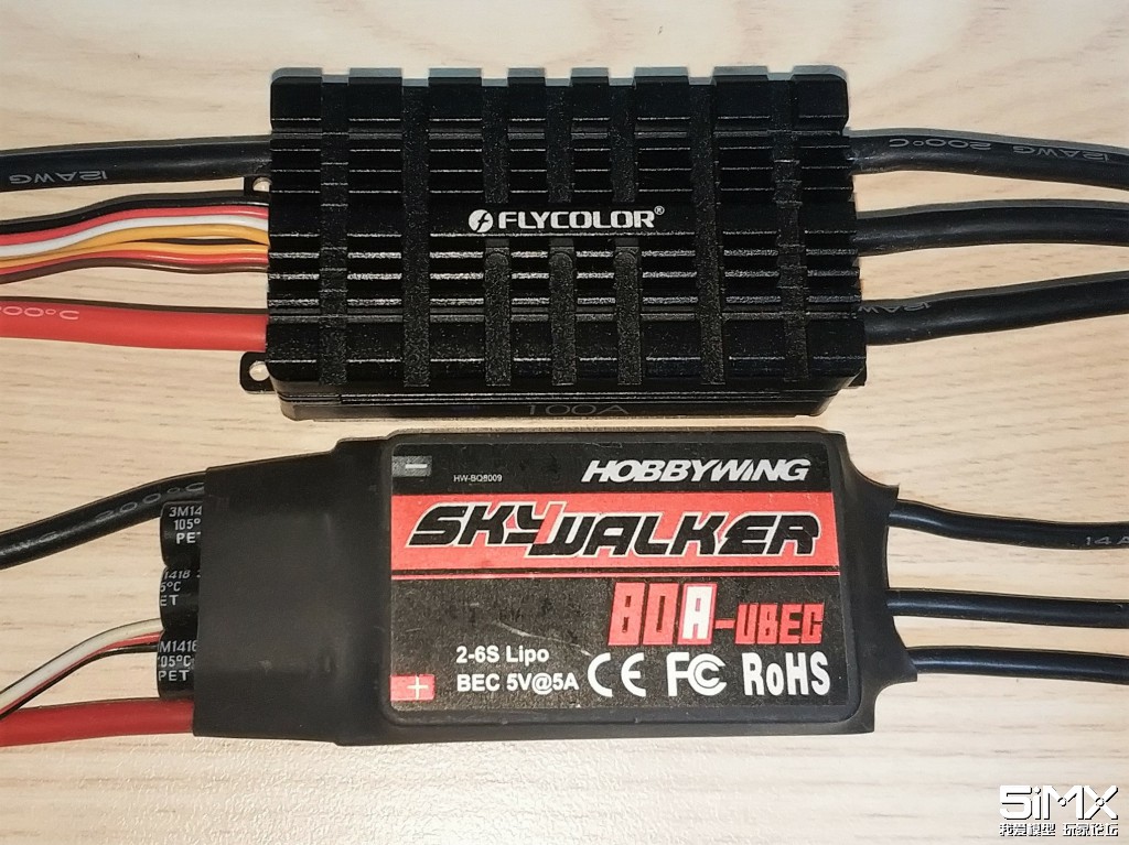

和天行者80a以及铂金100a的对比,因为内置了电容所以厚度略厚,长宽差不多。

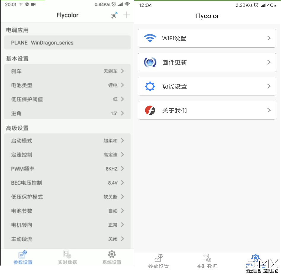

模块很小巧,送了一块3m的双面胶。连接上wifi之后可以很方便的设置电调参数,监控电调状态。
![4A1LUE)]HNEIQ$I6~8_{}NW.png 4A1LUE)]HNEIQ$I6~8_{}NW.png](http://photo.5imxbbs.com/forum/201810/27/120430w919gxl7x3mzgxeg.png)
不止可以实时调参,还可以直接在线升级电调程序。可以设置的选项如上。

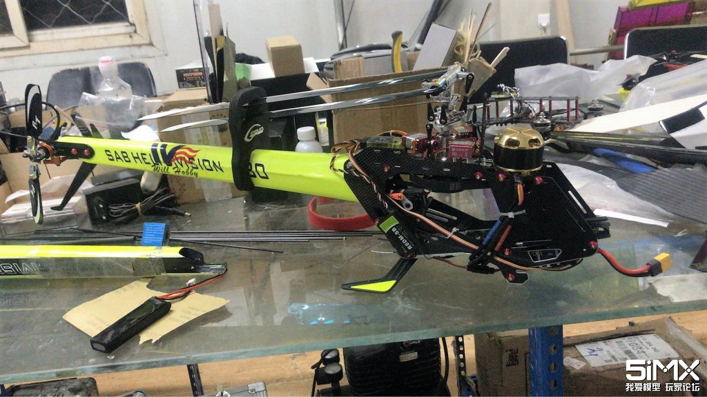

飞机配置:sab380
电机:天蝎星4015kv1070 减速比5:1
舵机:deko1295+gdw595
电调:飞盈佳乐云龙100A

实时回传数据保存在APP,用曲线图和表格两种方式展现可直接通过APP调整马达的正反转,BEC从8.4v/7.4v/6v/5v可调,PWM频率:8KHz/16KHz/24KHz可调,这些特点在其他测评贴里也有提及,我就不再赘述了。

最后上两张飞机装上电调之后的照片
