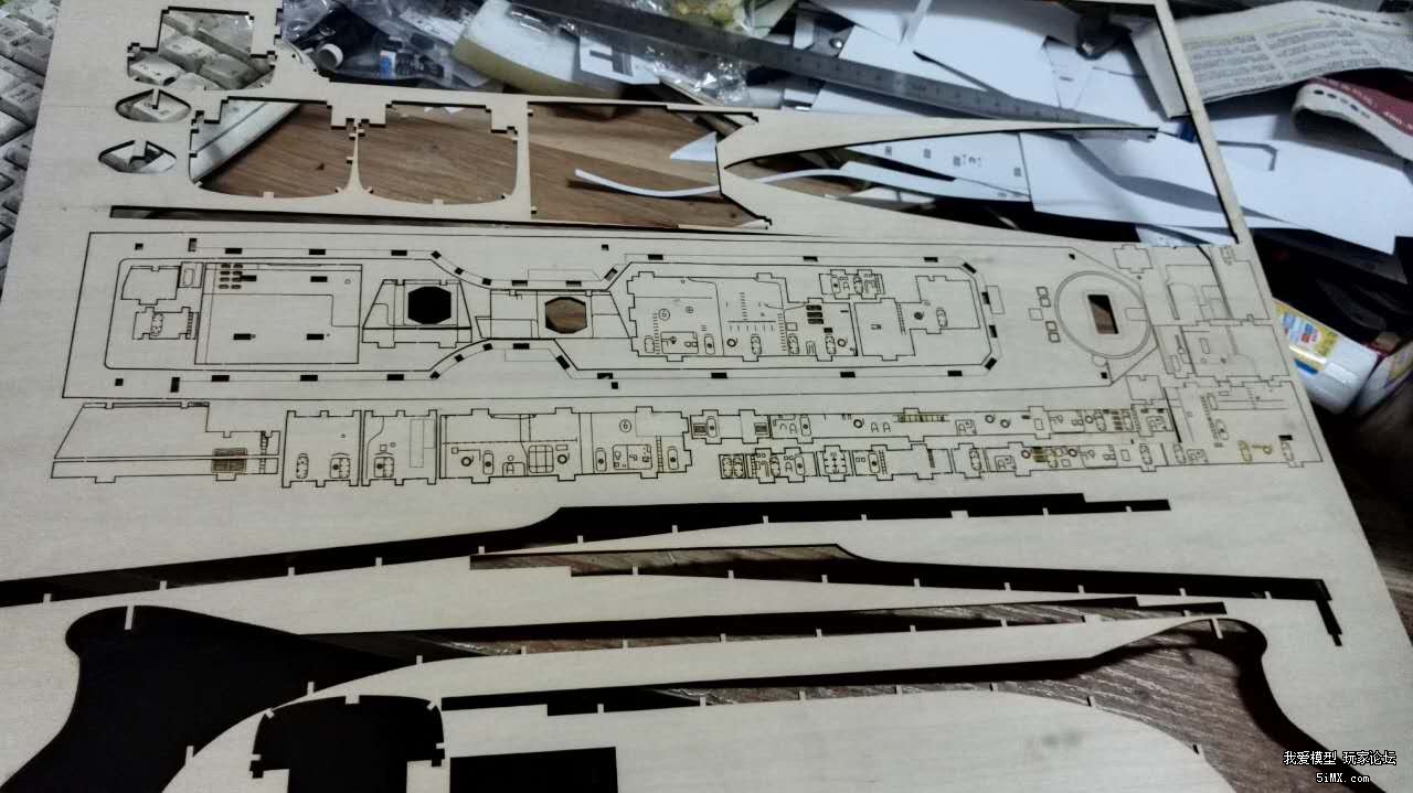

大比例的船模比较霸气,不过就是外出不好带,家里摆放也占地方,所以考虑很久觉得做60到65cm的会比较合适。这次的目标是做出的成品不用喷涂装也能很漂亮,既能下水航行也能静态摆放,而船型选择则是美军的宙斯盾提康德罗加级巡洋舰。

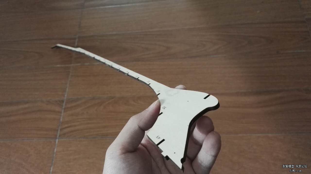

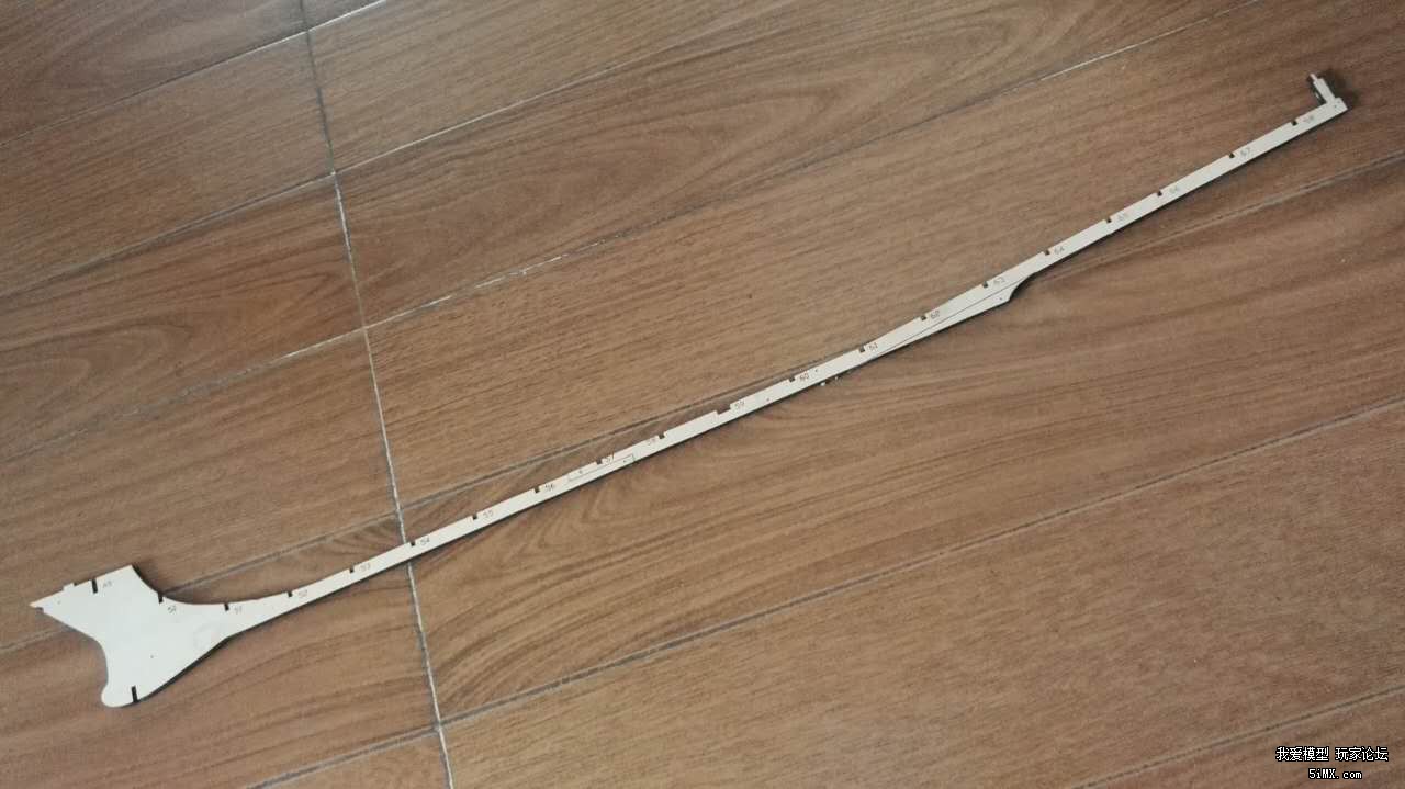

粘接龙骨
粘接龙骨
粘接好的龙骨
粘接好的龙骨

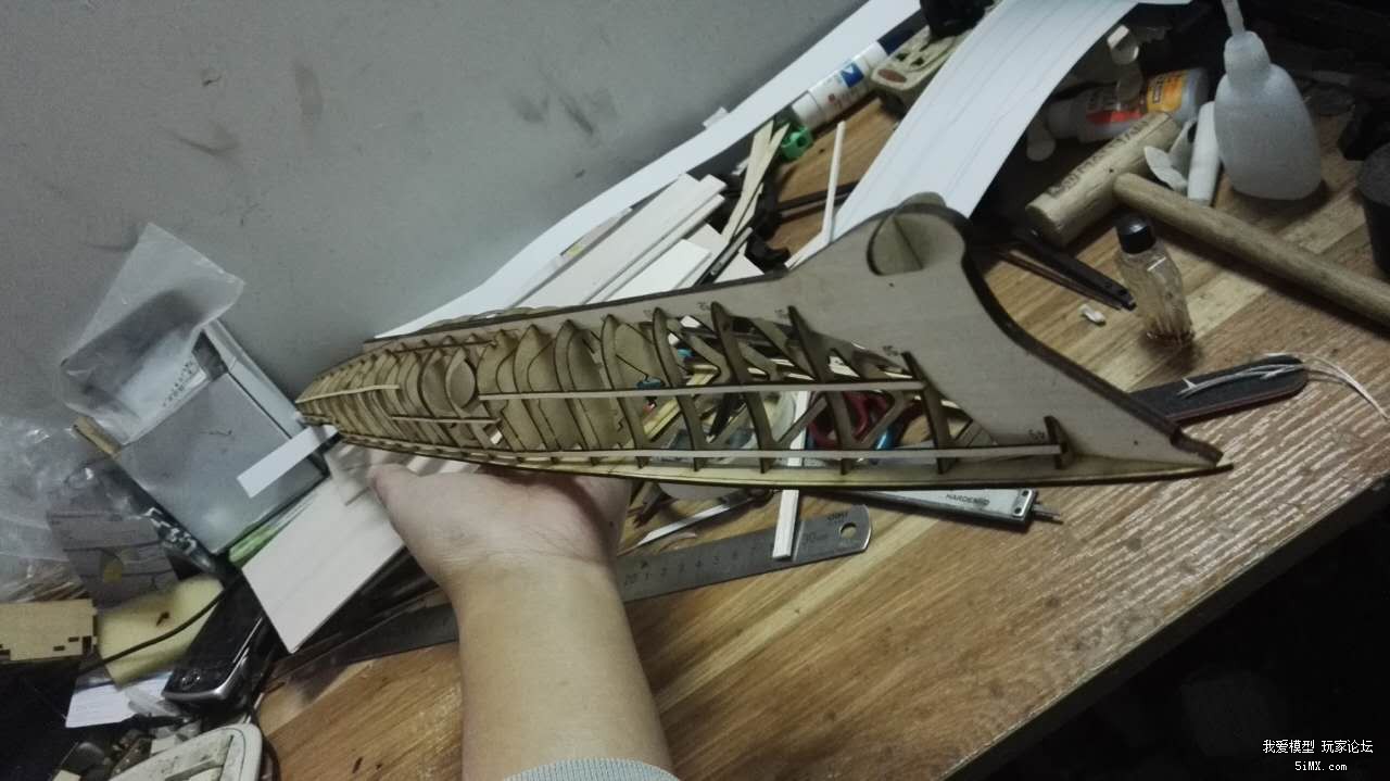

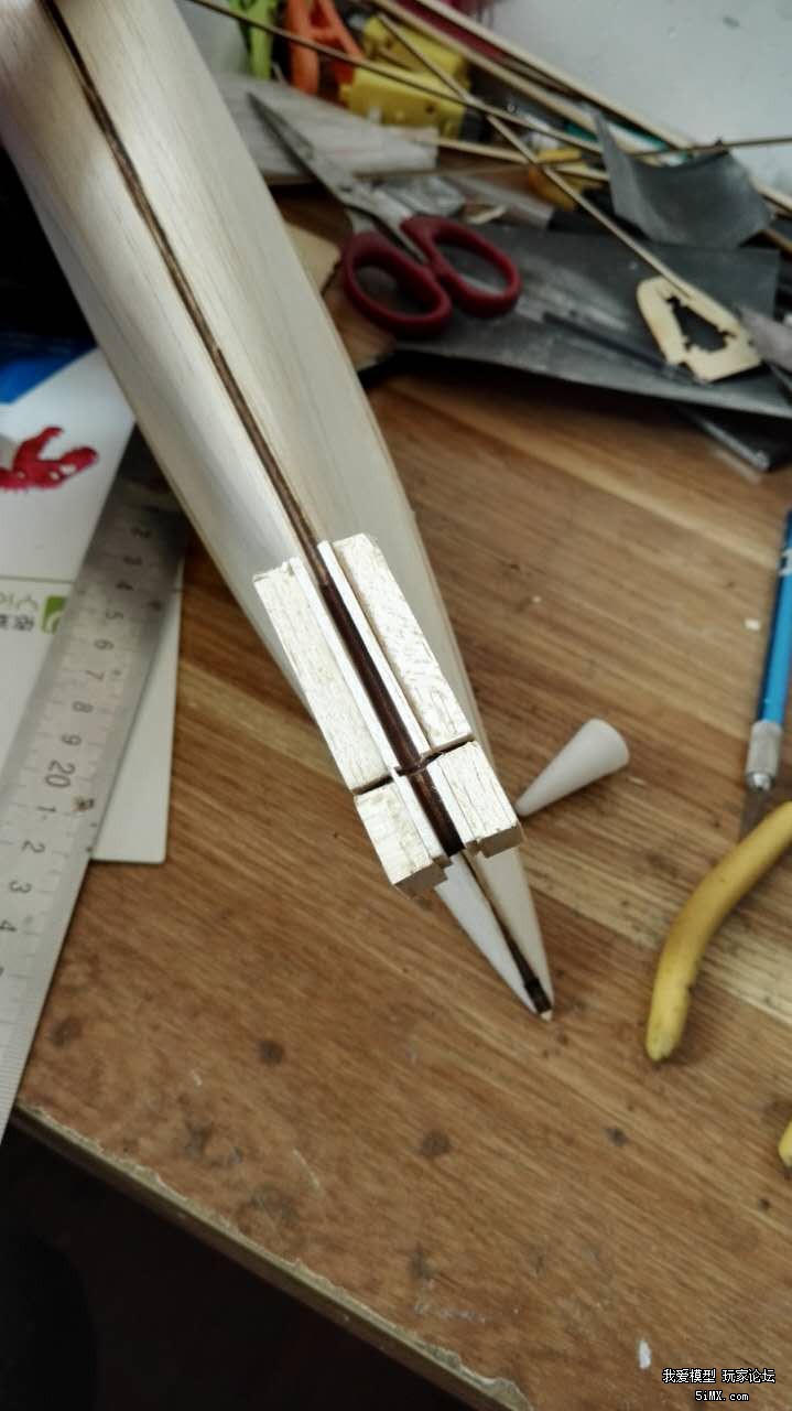

龙骨
粘接好的龙骨

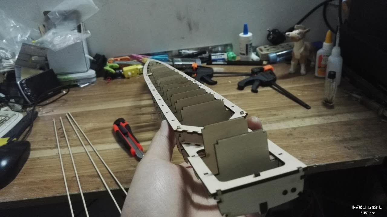

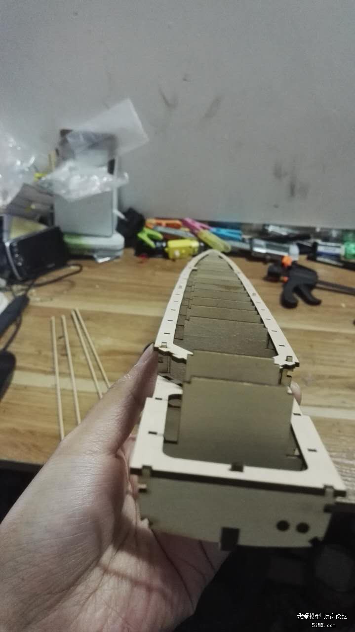

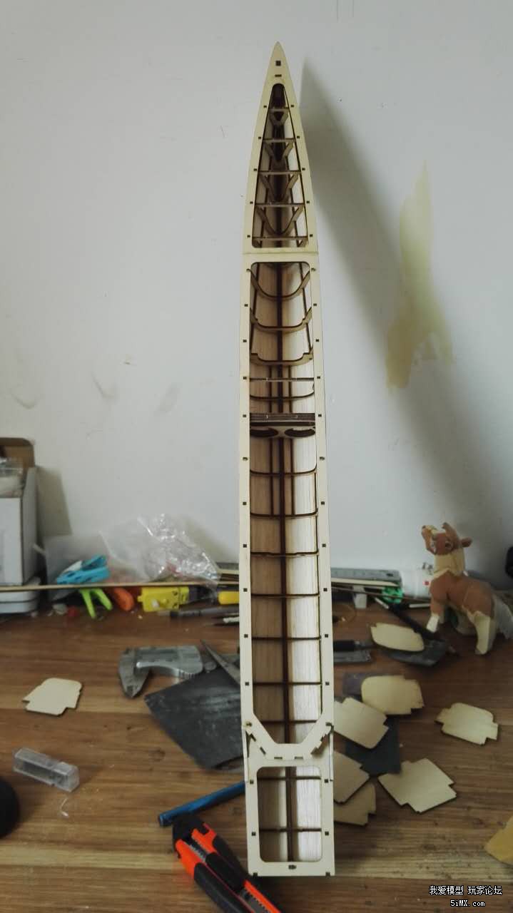

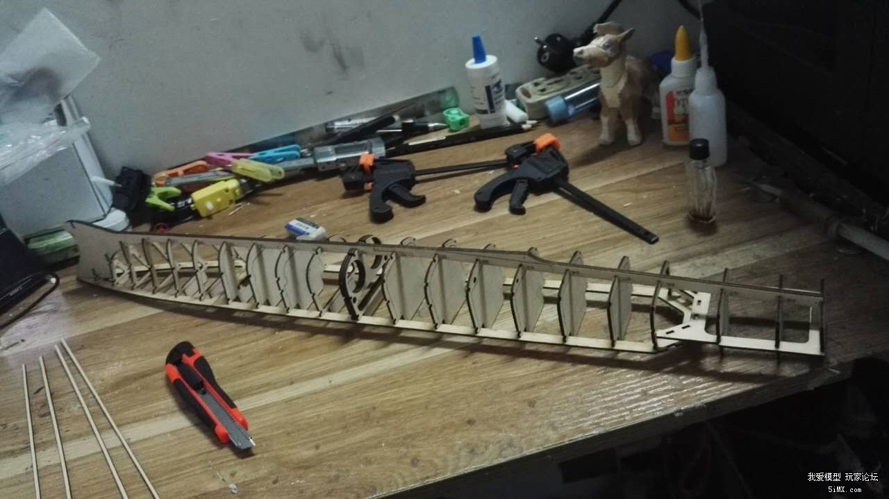

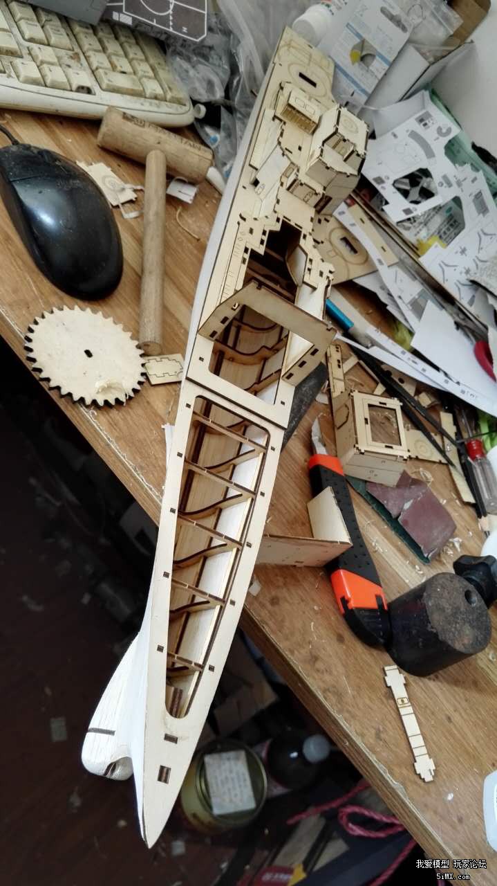

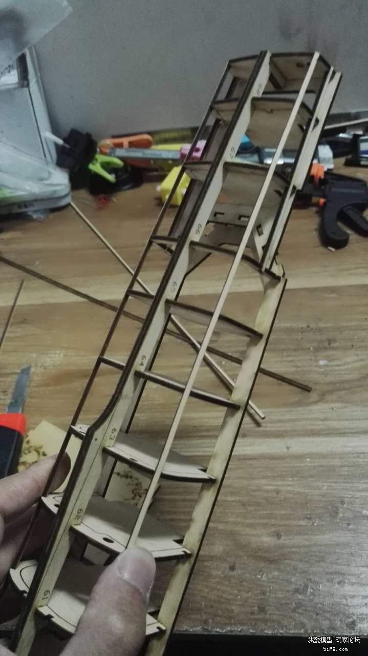

装船肋骨板和船缘甲板
装船肋骨板和船缘甲板

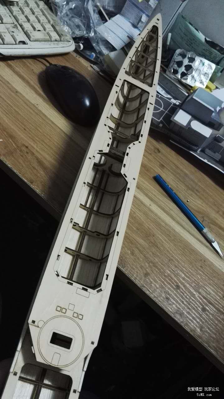

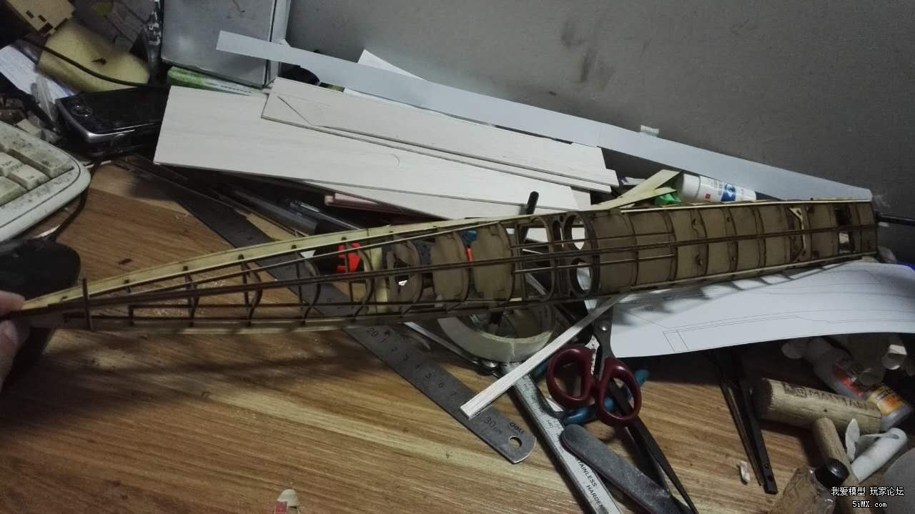

通过船肋骨板预留的板子检查船体是否平直
通过船肋骨板预留的板子检查船体是否平直

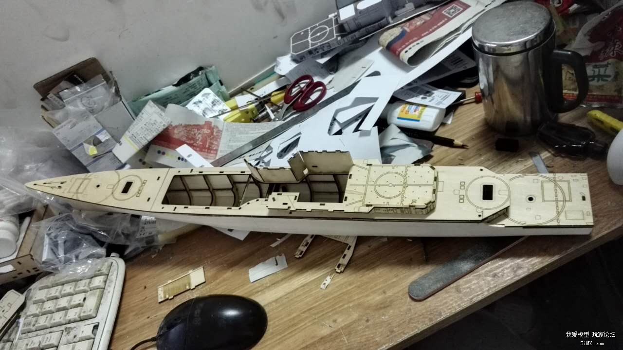

初步点胶固定
初步点胶固定
点胶固定后的上甲板
点胶固定后的上甲板
点胶固定后的船底
点胶固定后的船底

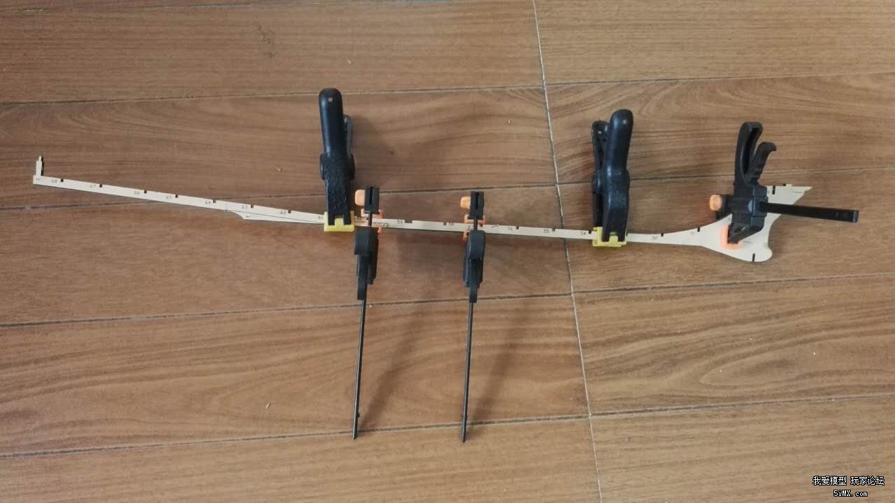

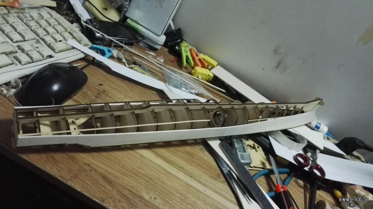

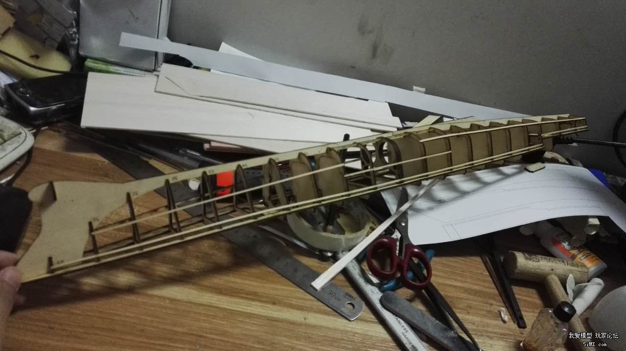

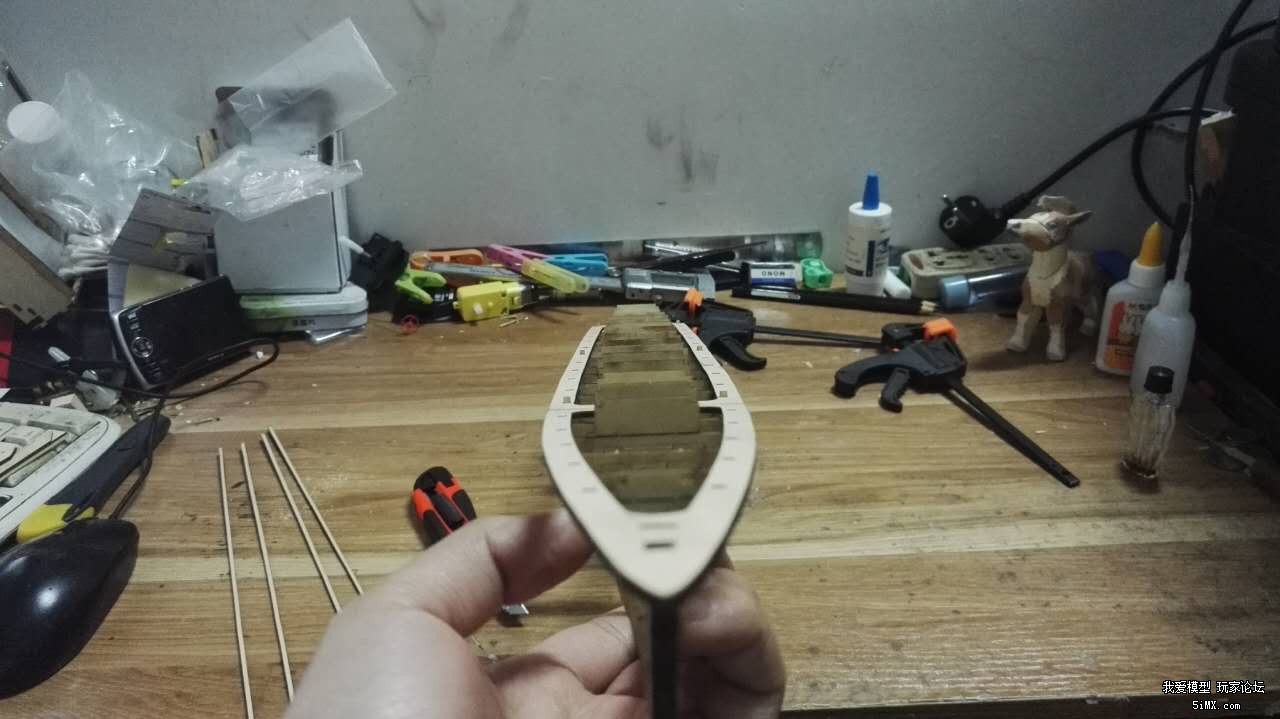

龙筋的安装可以矫正船体平直度
龙筋的安装可以矫正船体平直度
龙筋对称装,边装边点胶固定
龙筋对称装,边装边点胶固定。
上船龙筋
没装一根龙筋都要检查下船体的平直度
每装一根龙筋都要检查下船体的平直度

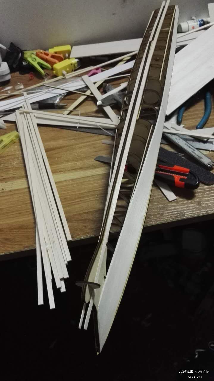

龙筋装好了
龙筋完成效果

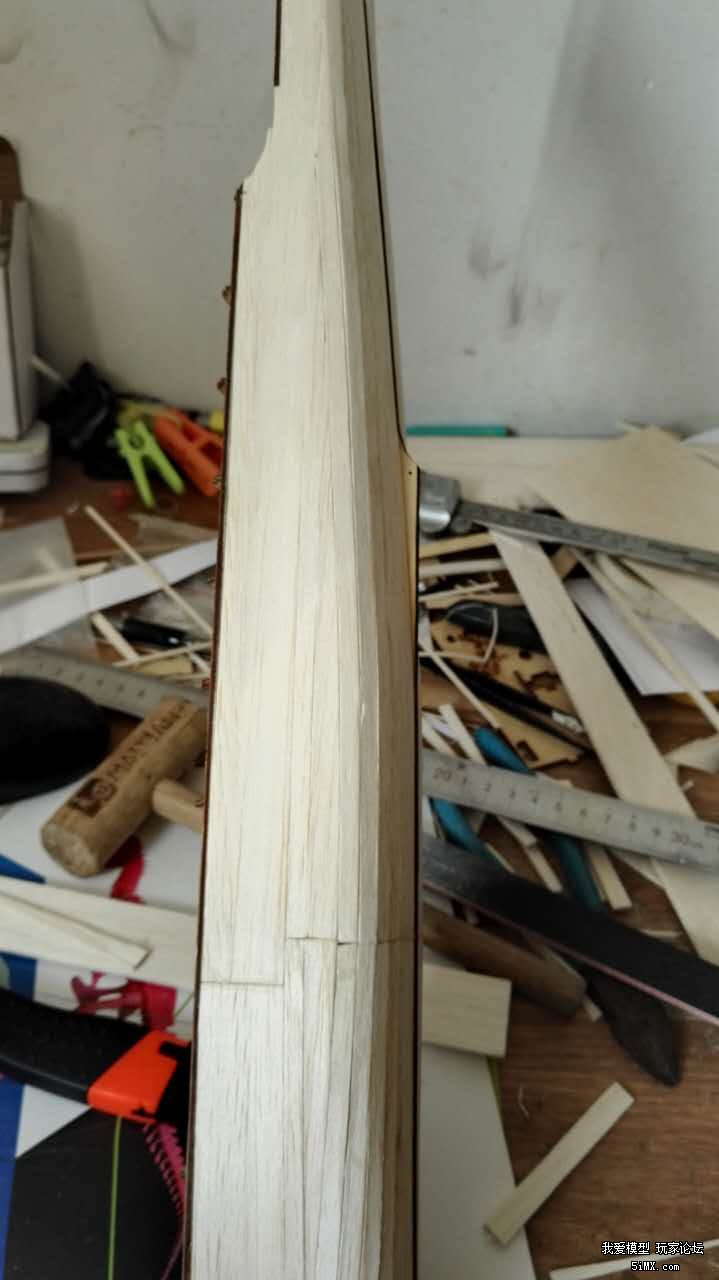

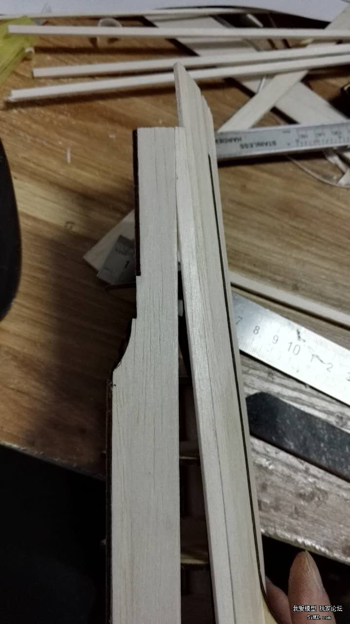

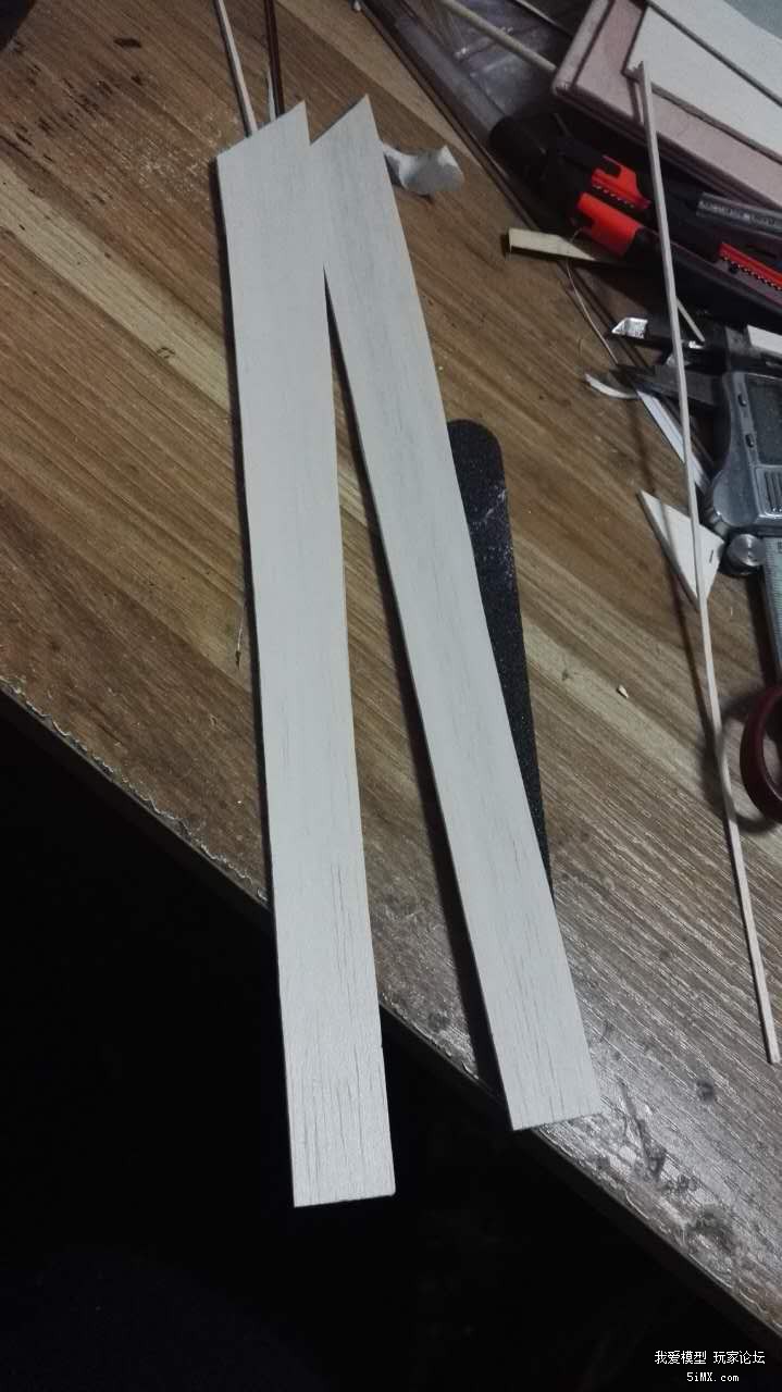

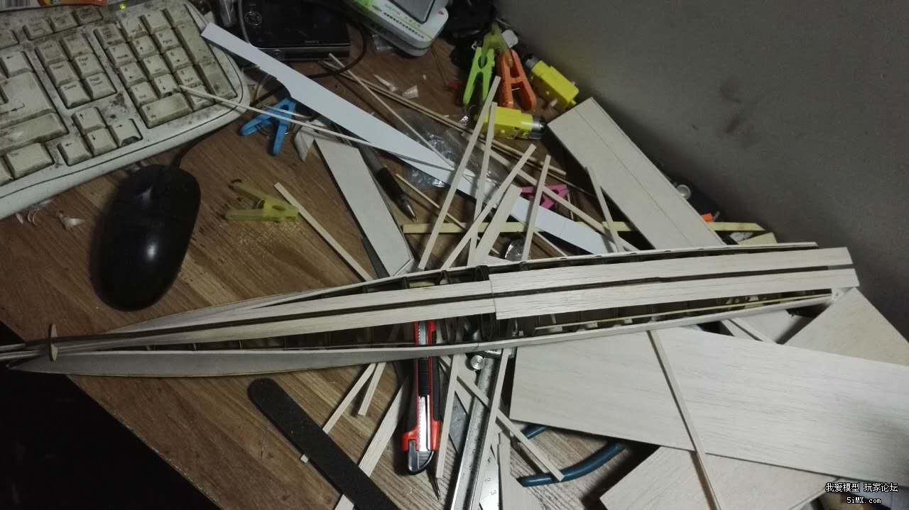

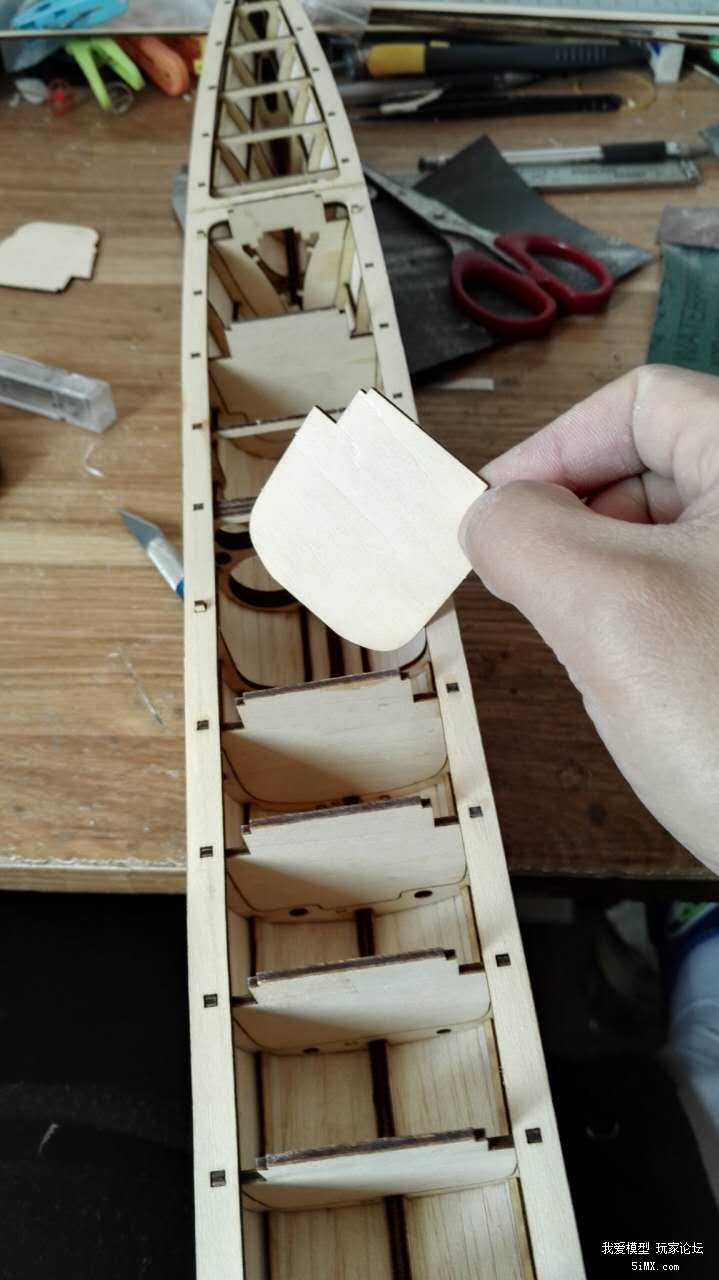

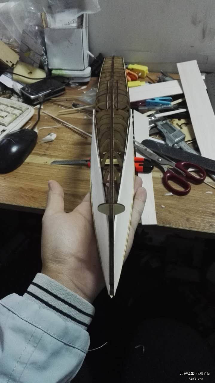

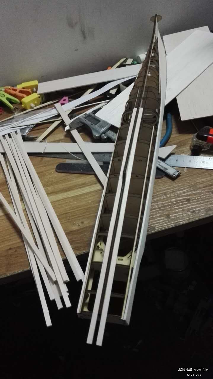

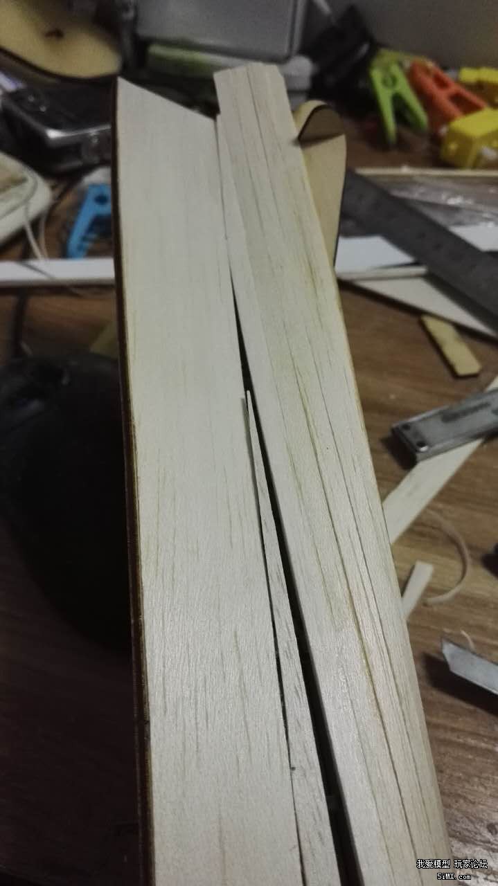

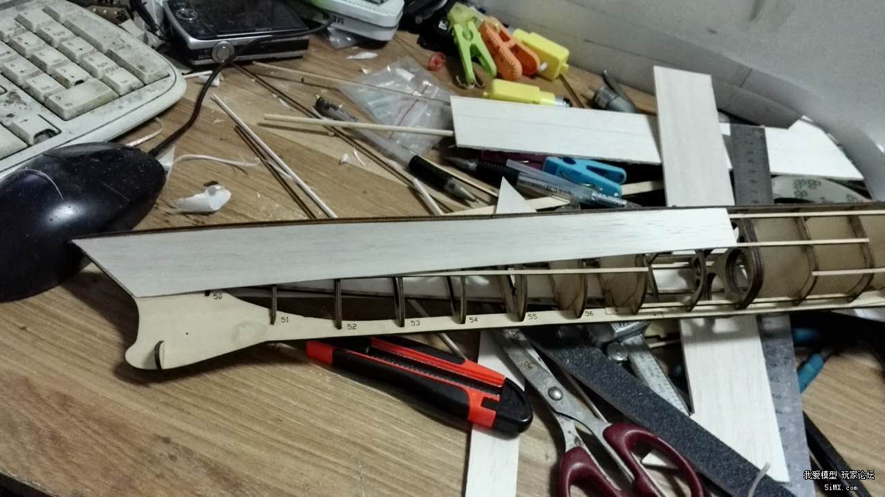

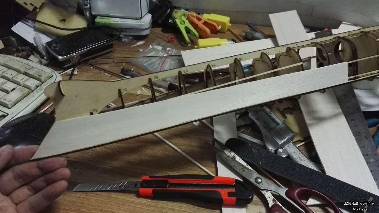

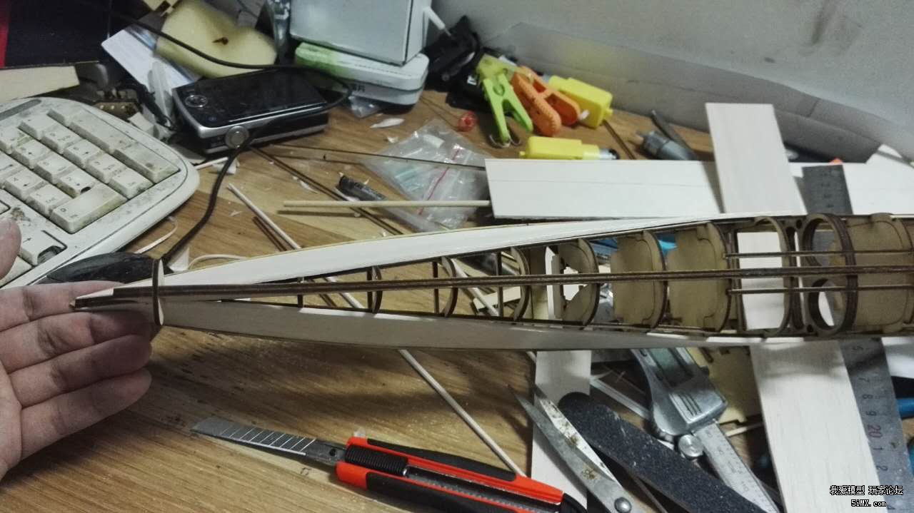

装好了龙筋就开始蒙船壳了,这次有点小偷懒,靠近船甲板的一侧用了一片比较大的木板,效果还不错,靠近船底就不能这样了,要用5mm宽的木条一根根粘。

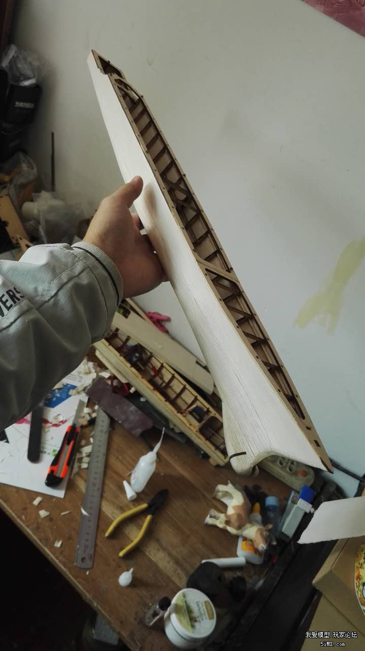

蒙侧船板
效果不错
蒙侧船板,效果不错!

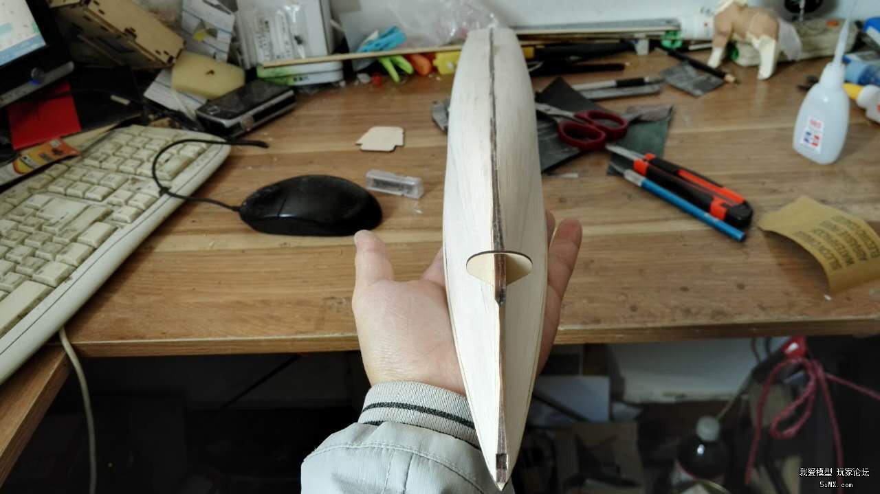

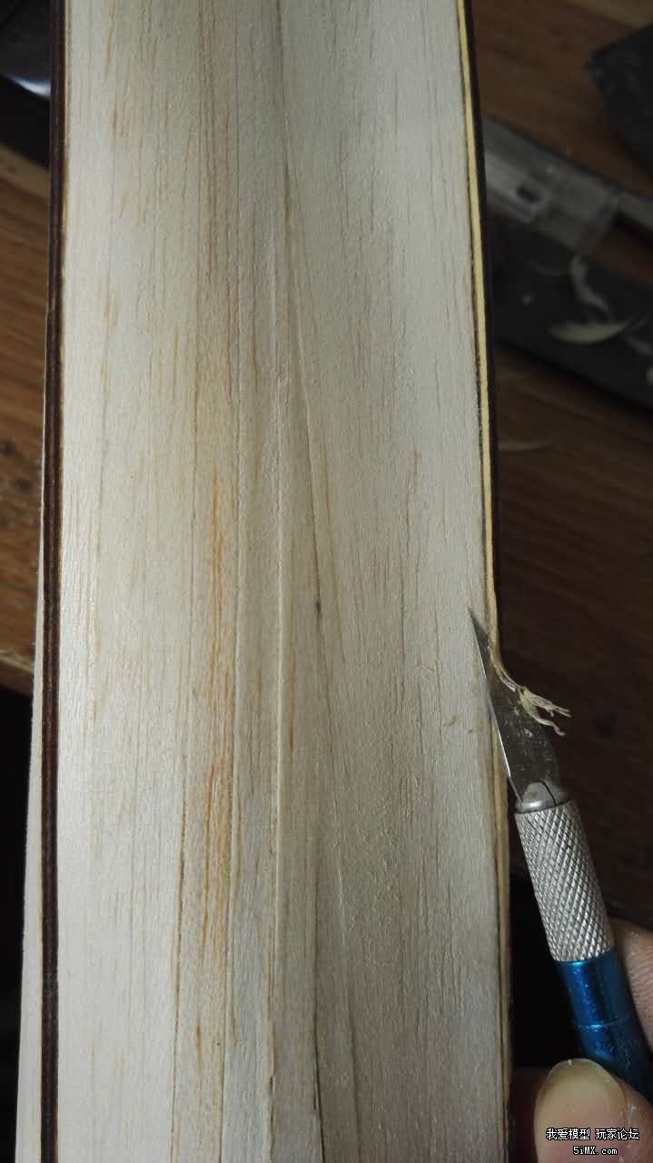

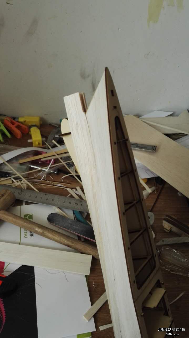

做船底侧的船壳,这是个耐心活。

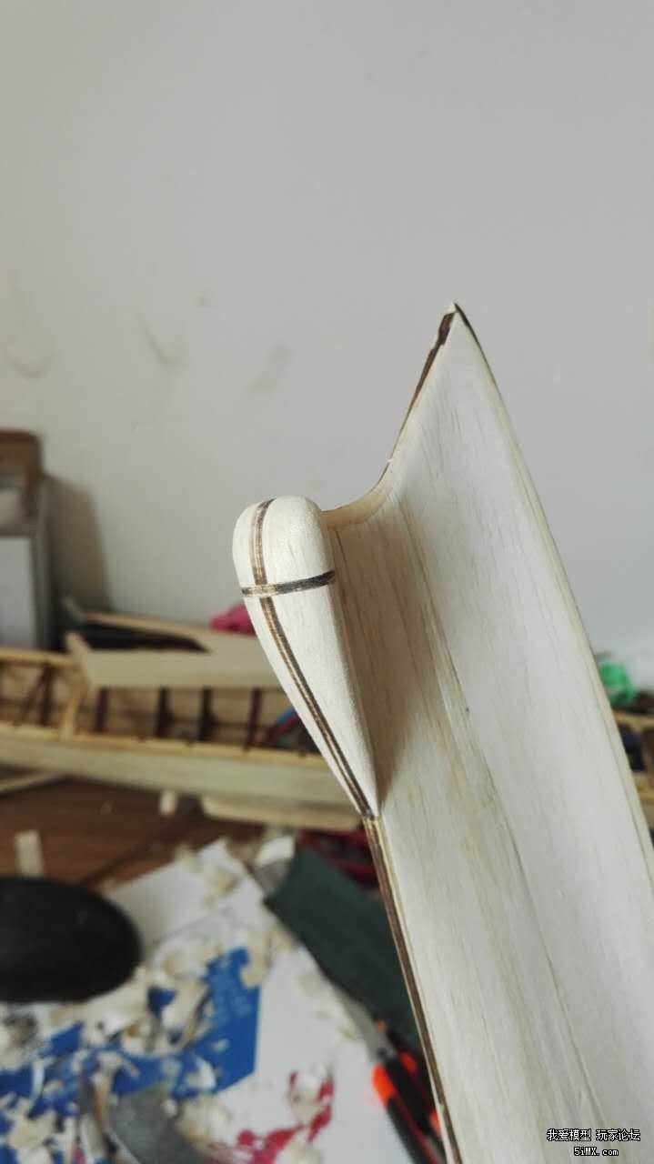

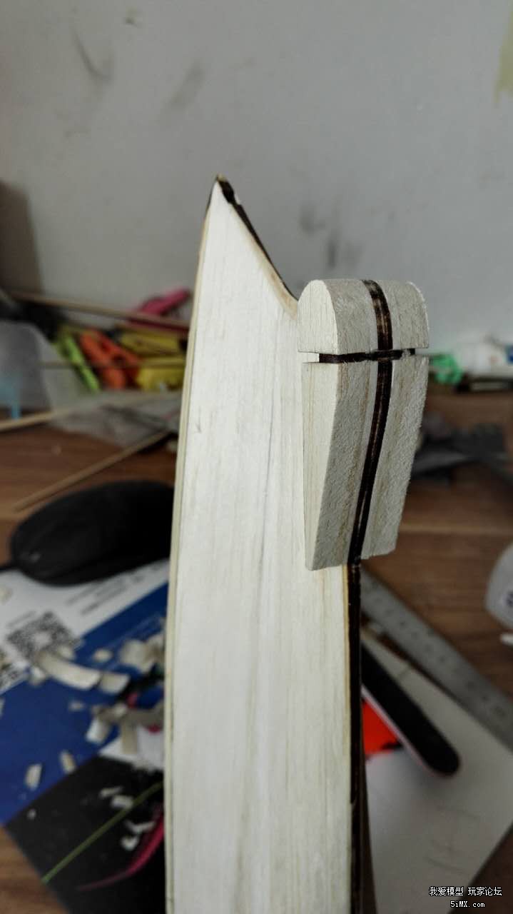

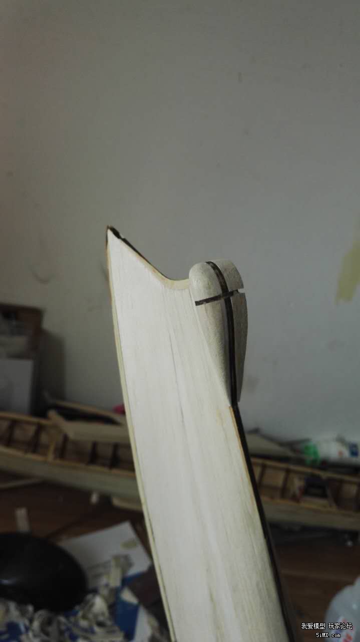

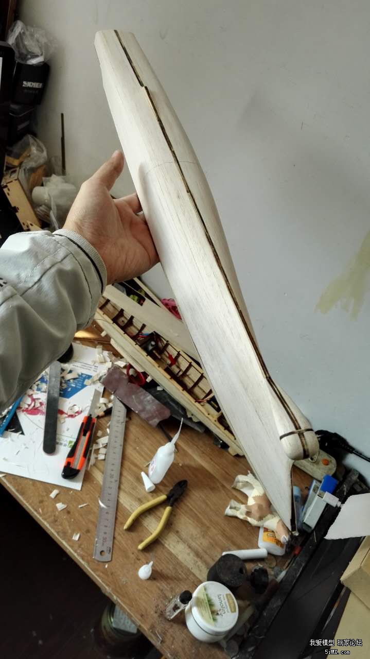

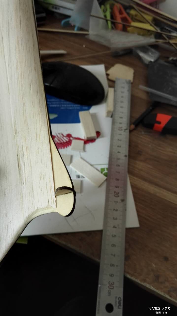

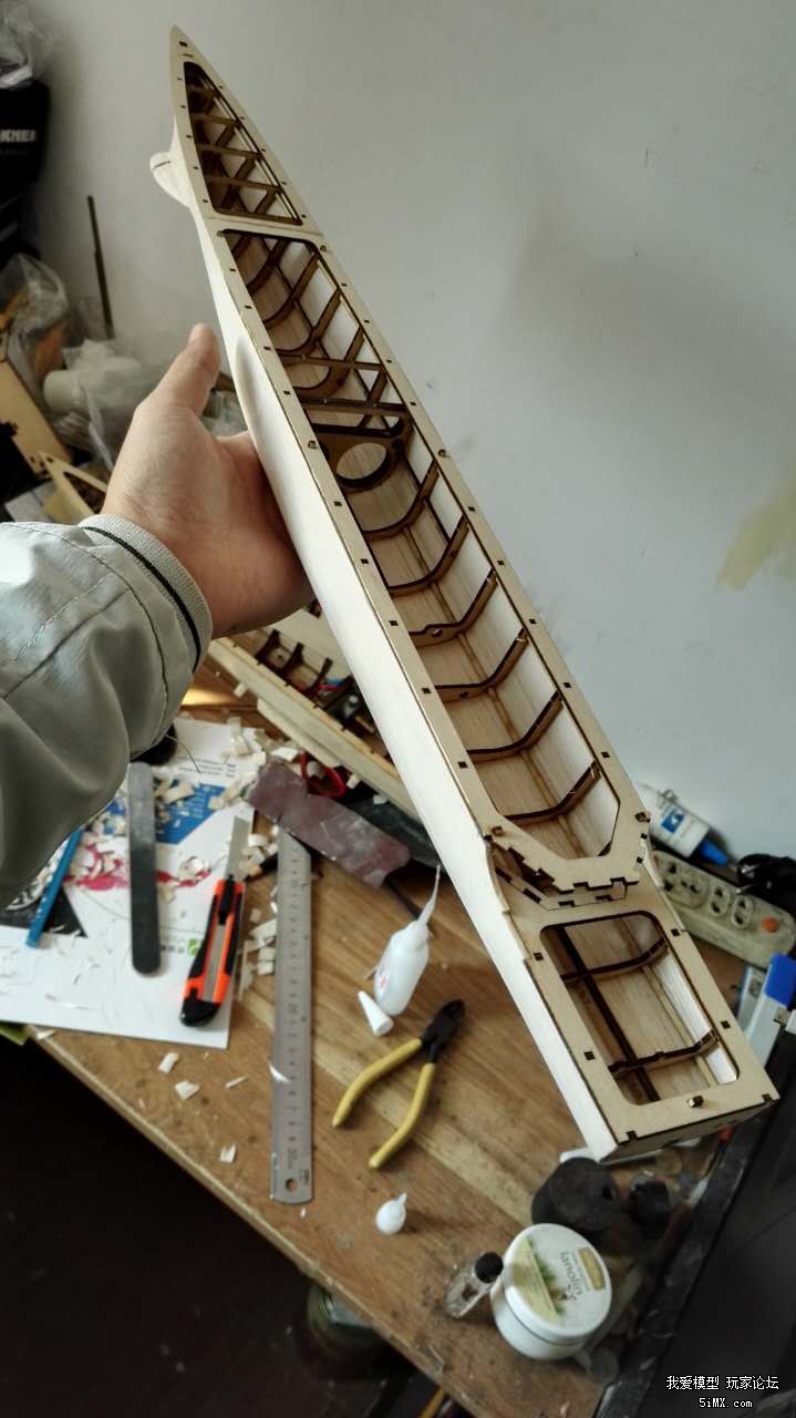

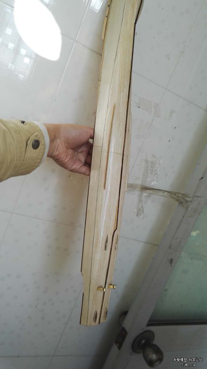

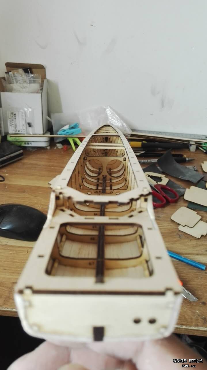

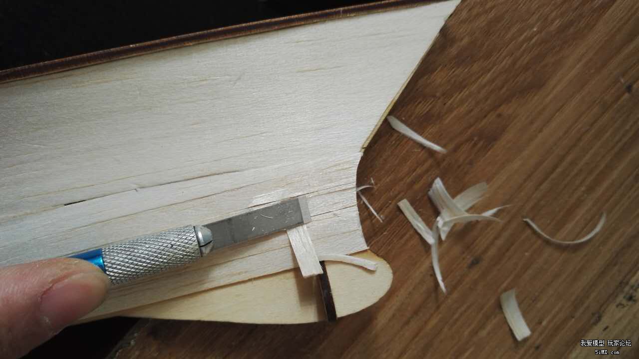

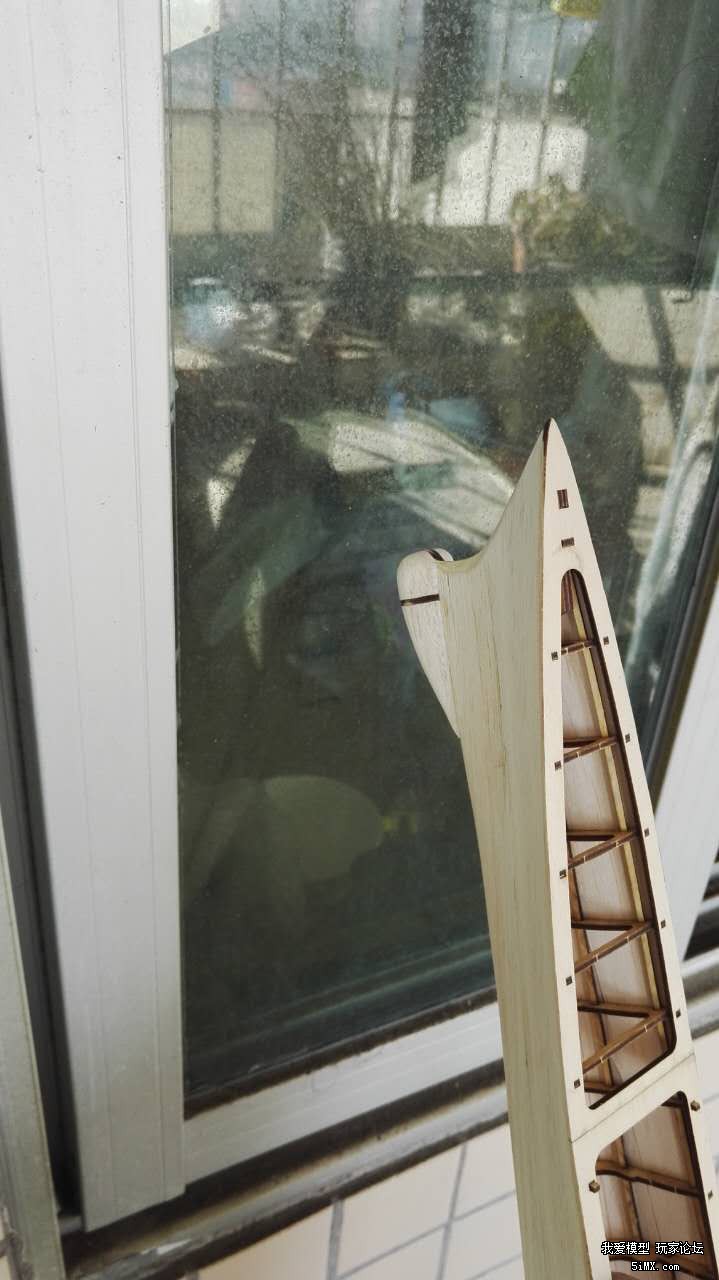

拆掉船肋骨里不用的板子,对船身稍加修整和打磨后开始做球鼻艏,球鼻艏完成船身就基本完成了。

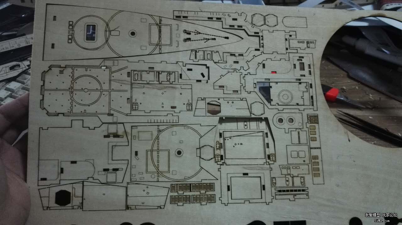

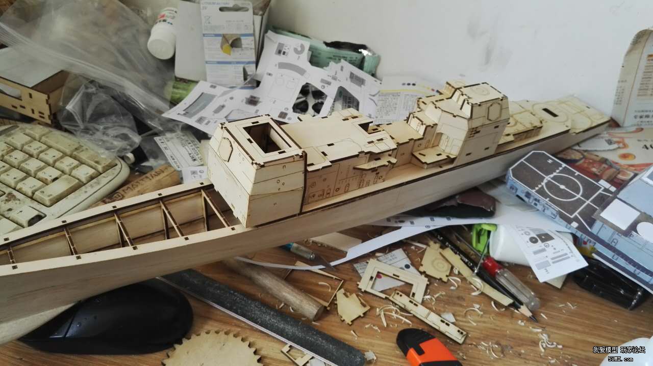

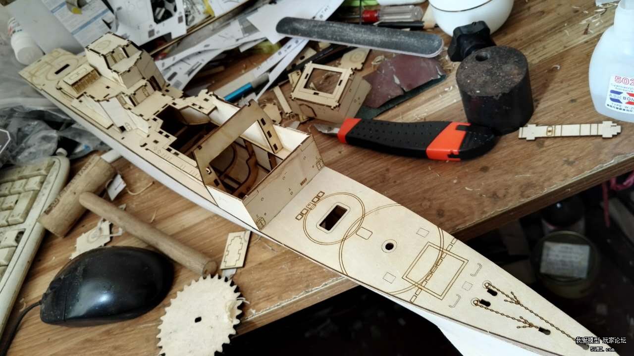

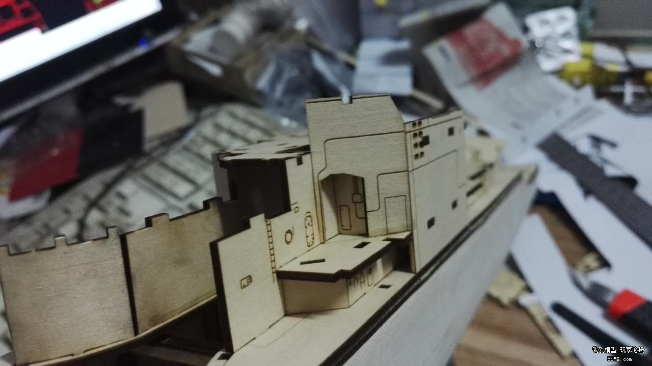

船身做好,上层建筑的其他板子也到了,上层建筑可以开工了。

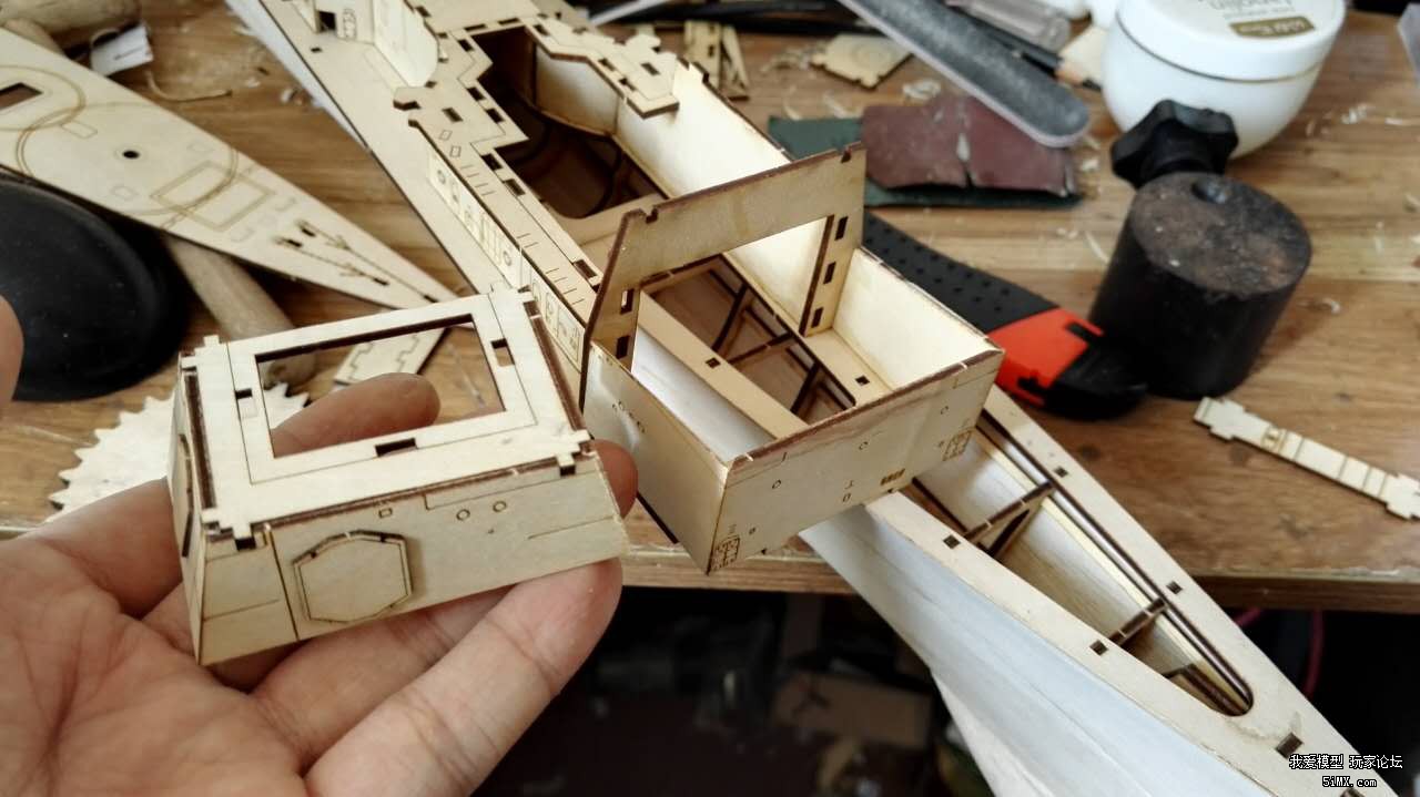

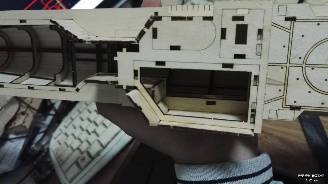

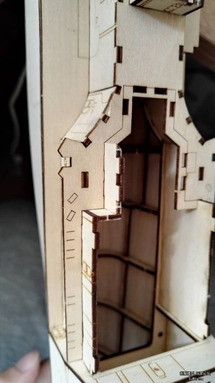

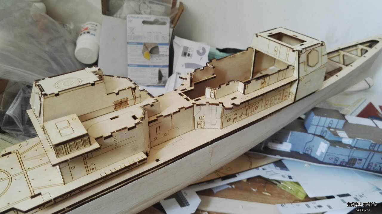

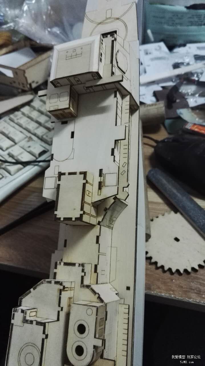

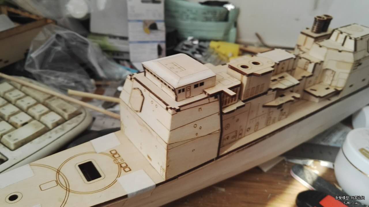

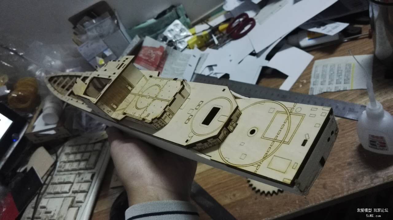

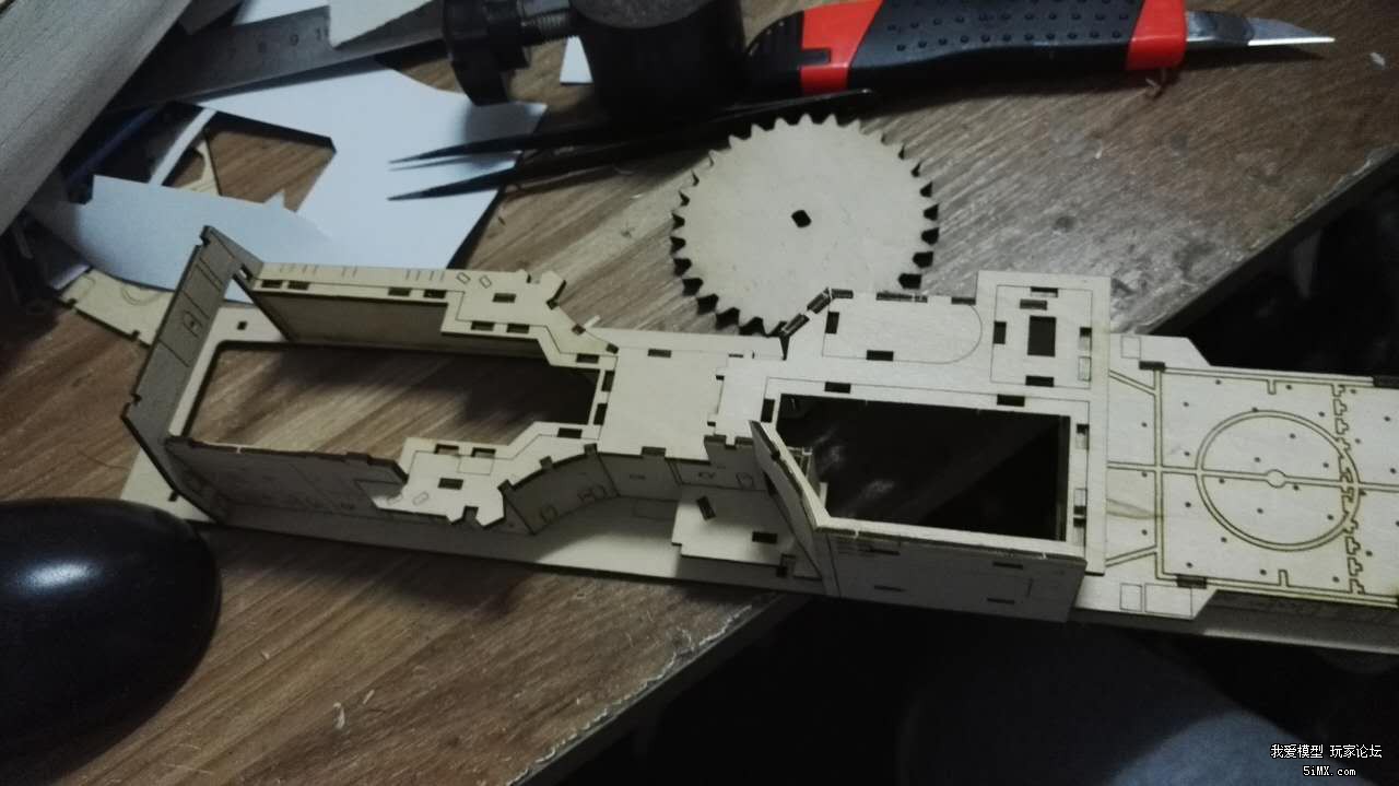

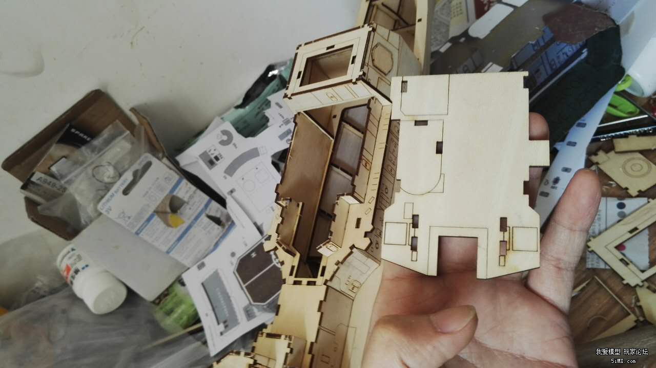

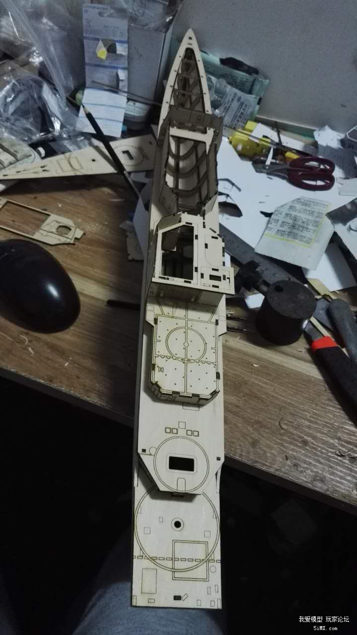

组装上层建筑

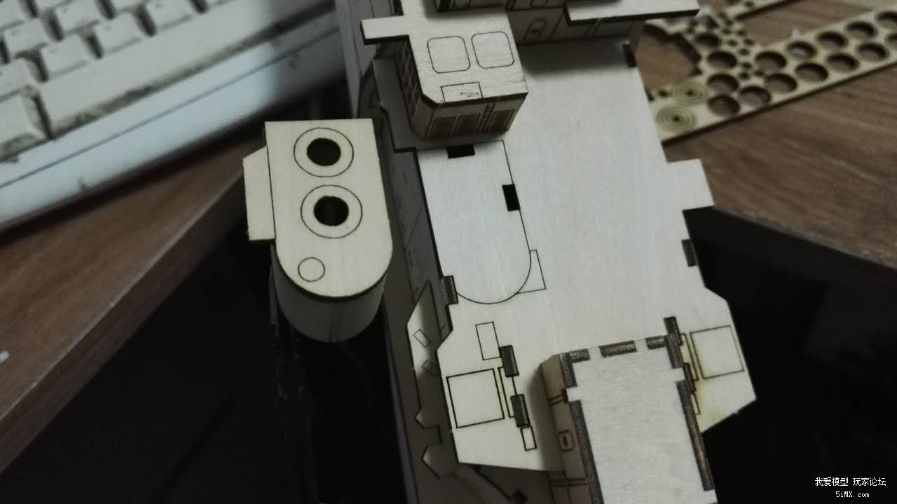

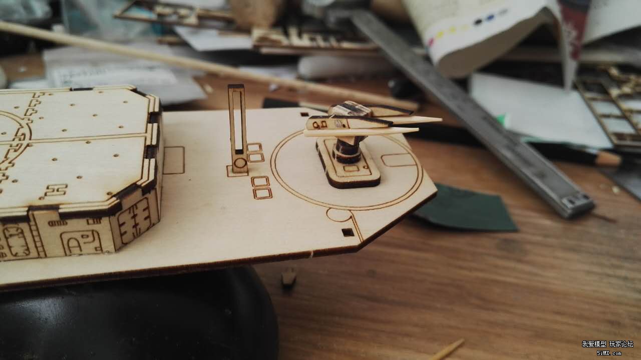

安装盾
把前面的盾安装到舰桥上
请忽略我凌乱的桌子,呵呵

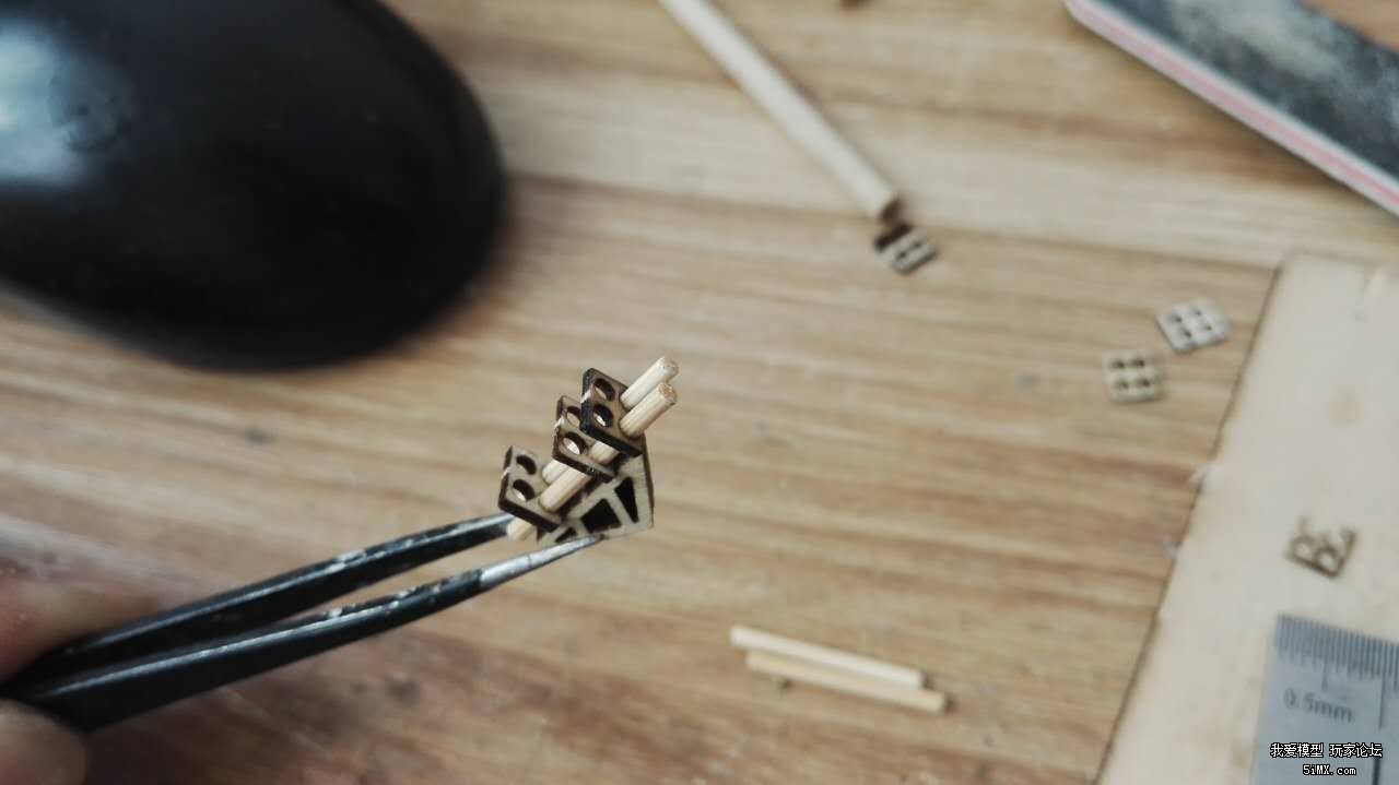

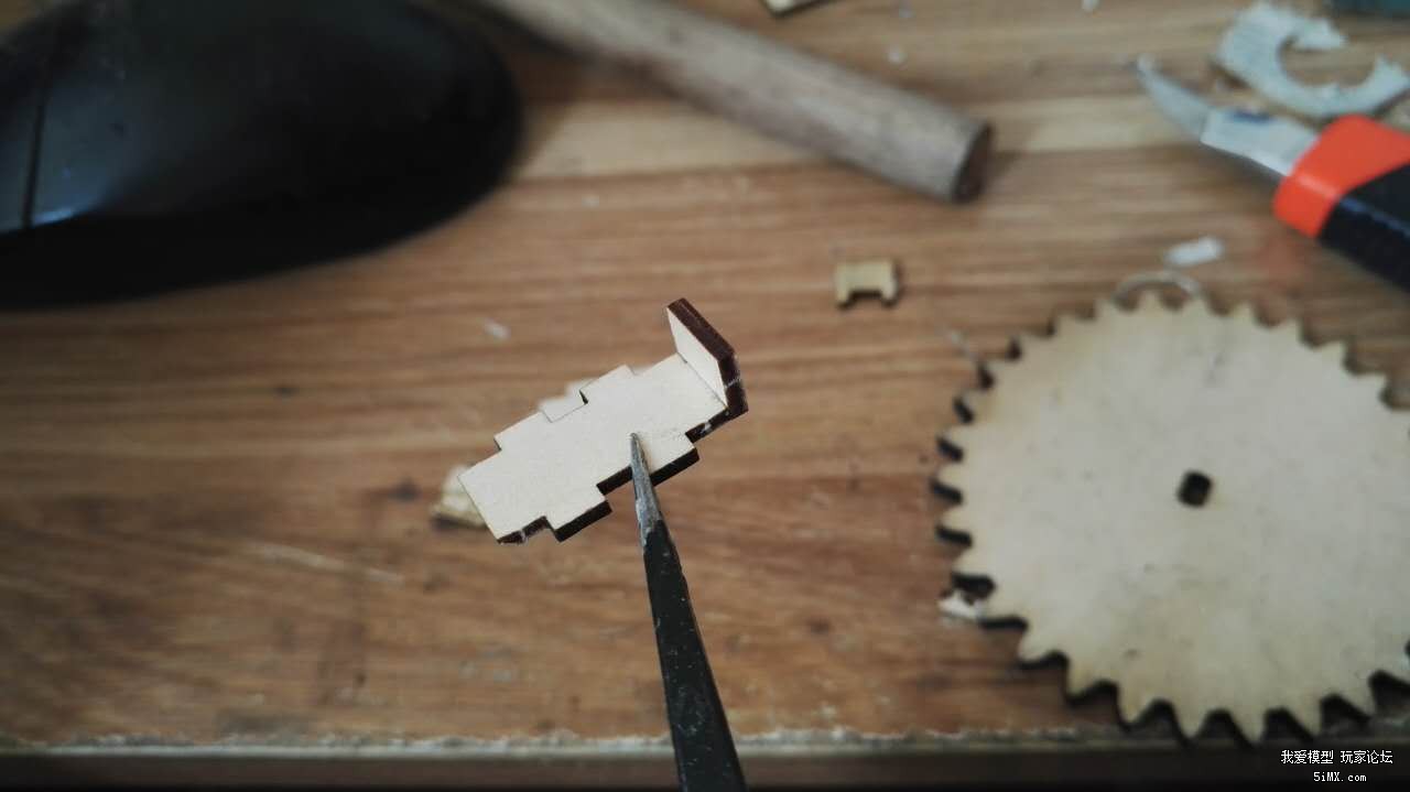

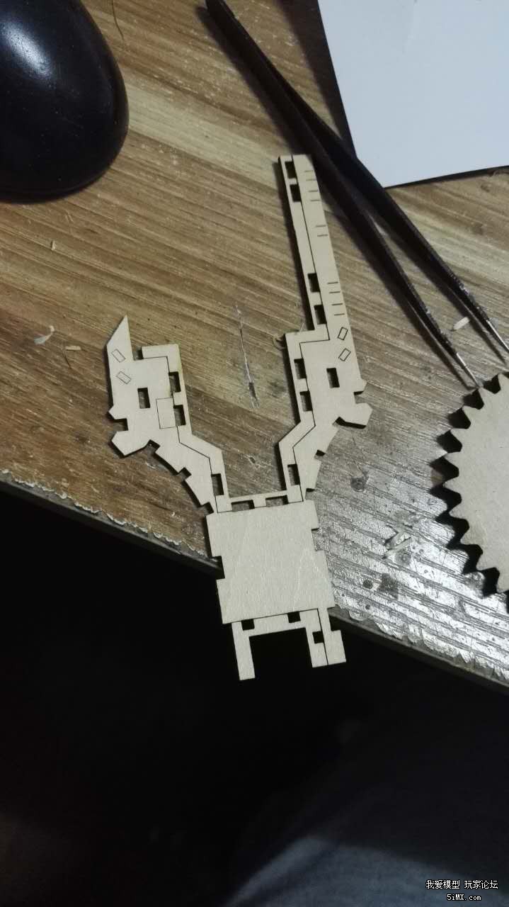

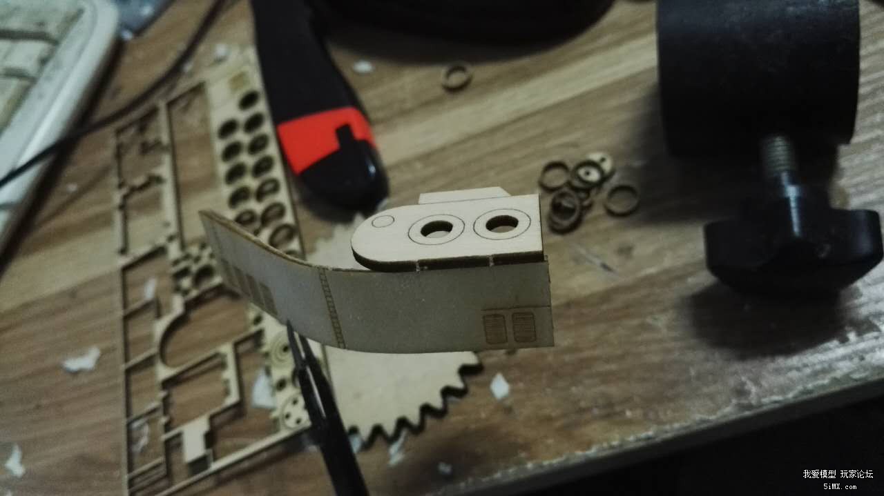

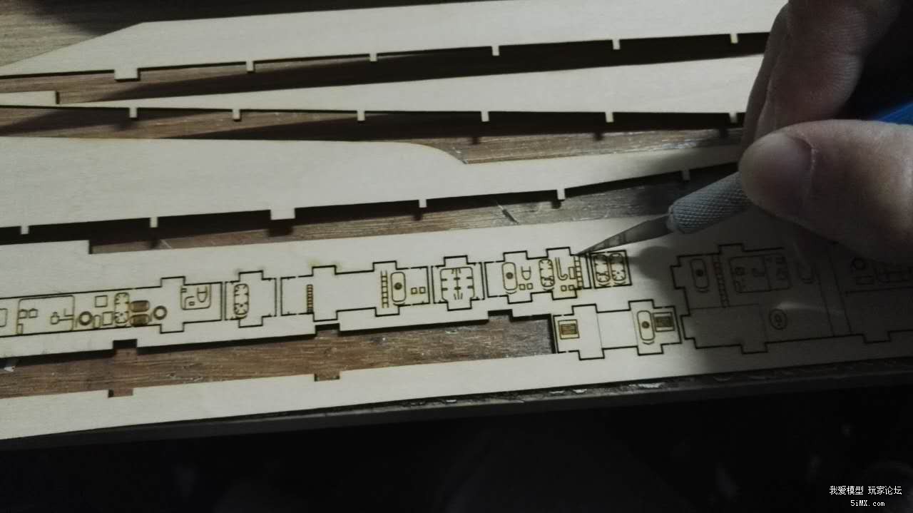

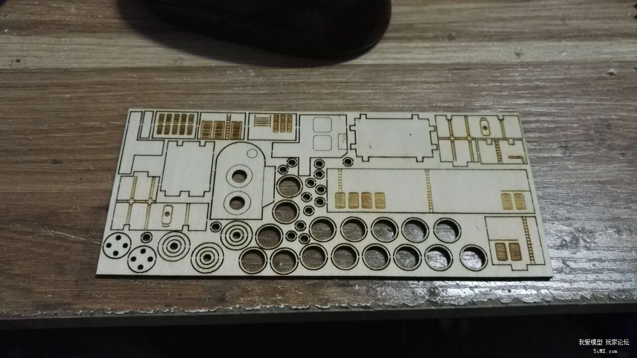

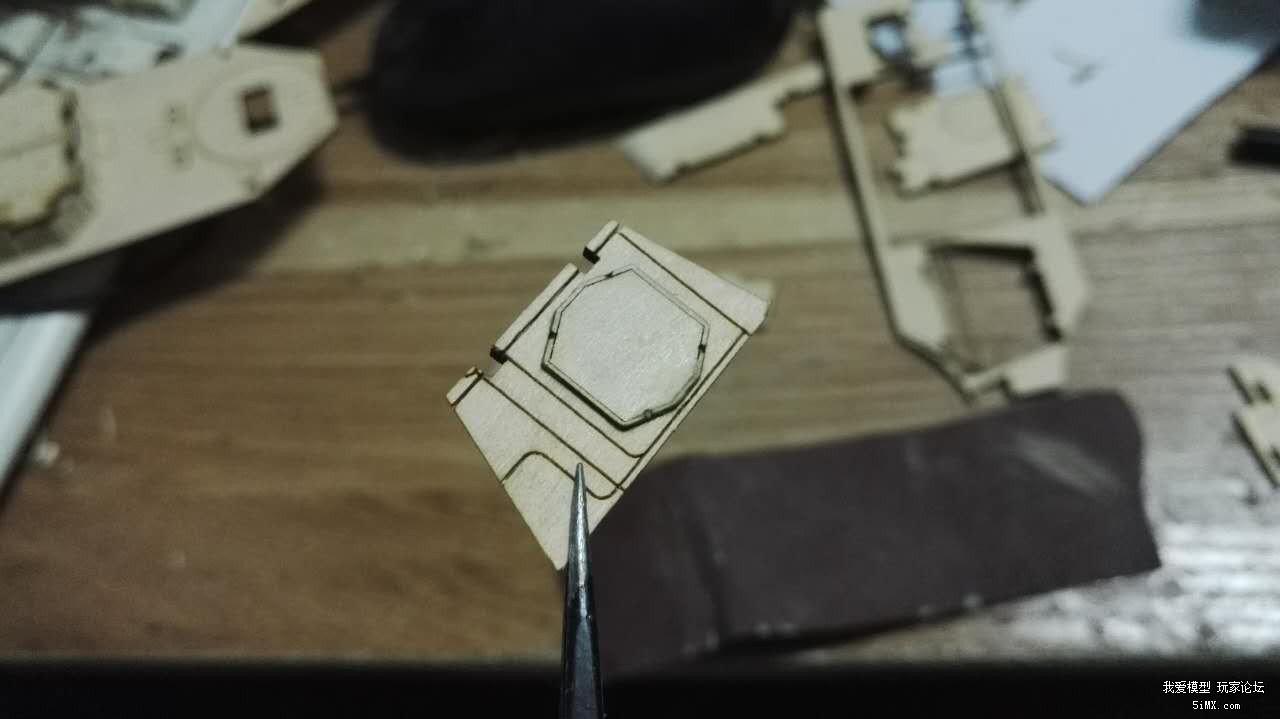

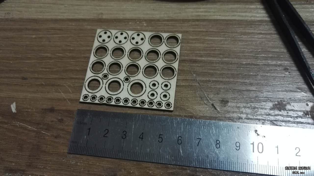

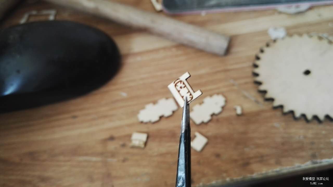

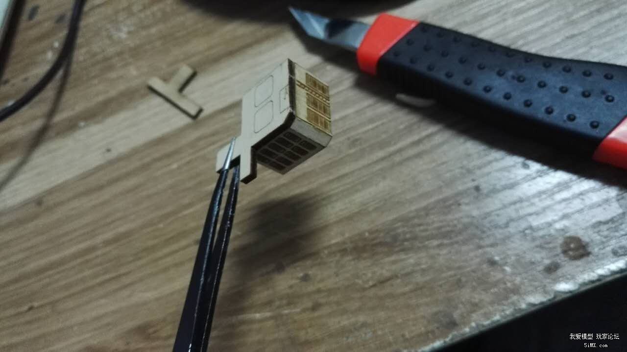

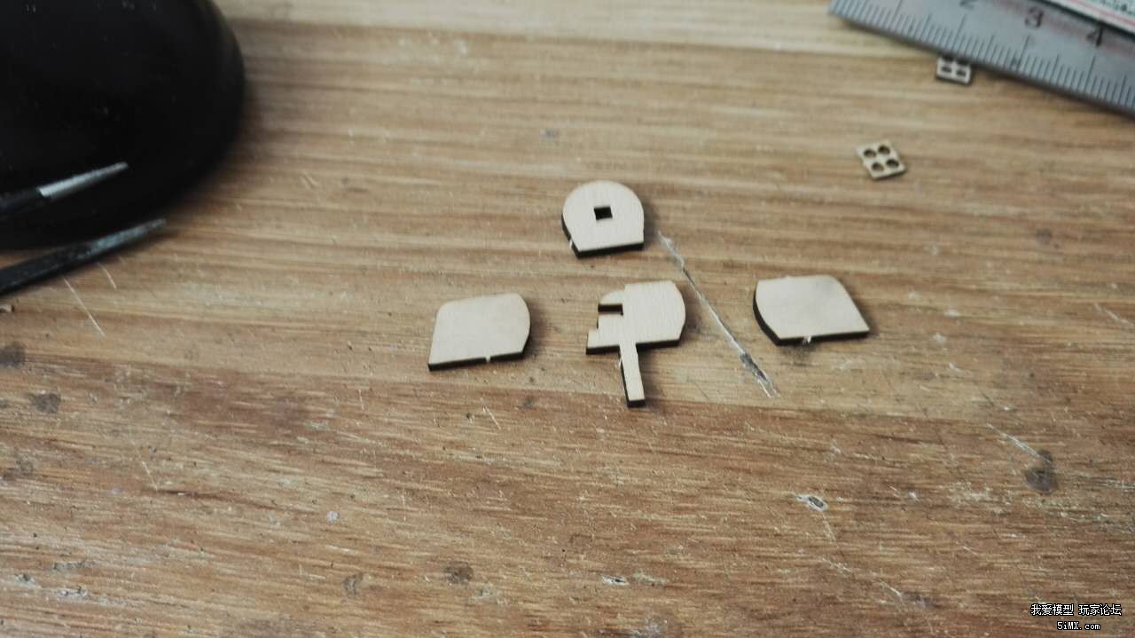

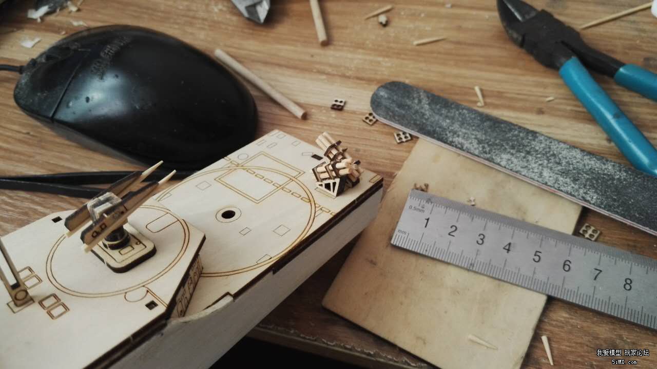

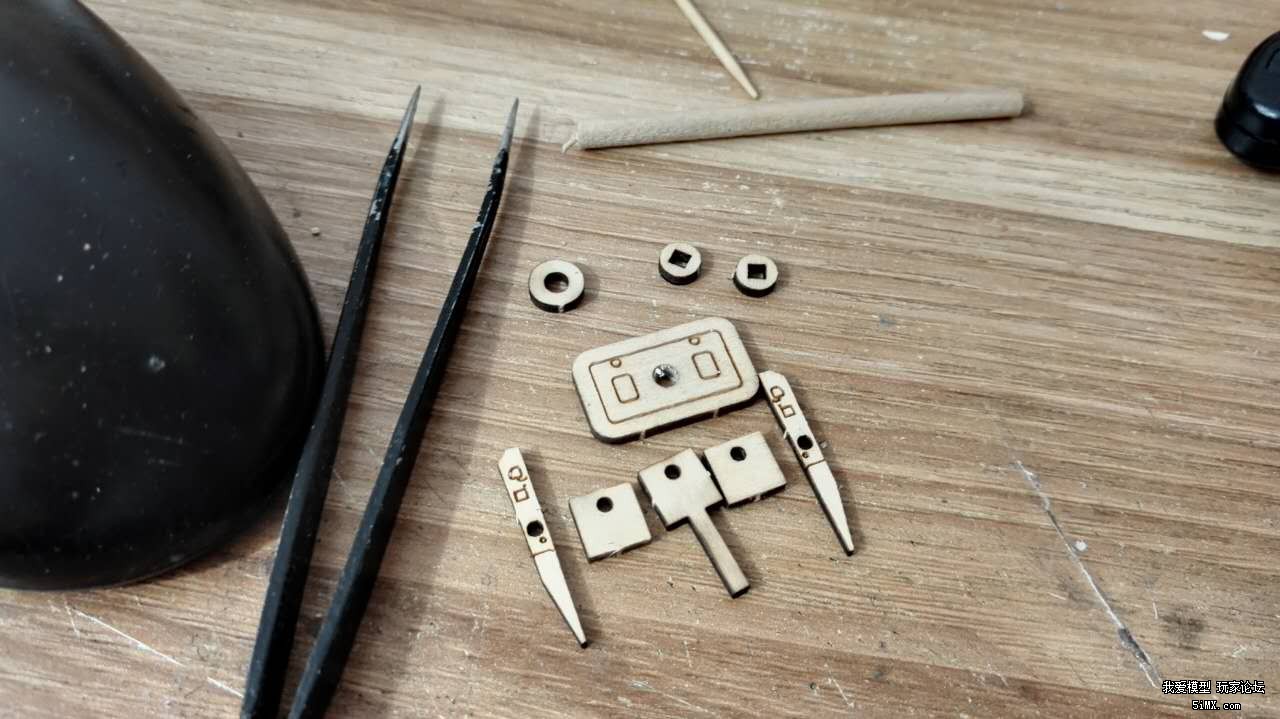

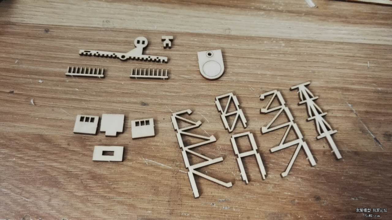

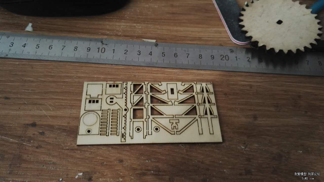

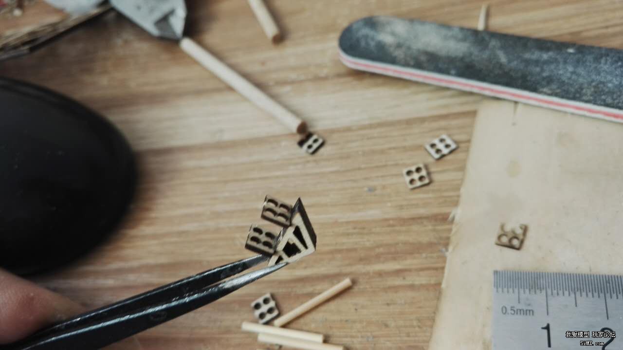

有的零件真的很小

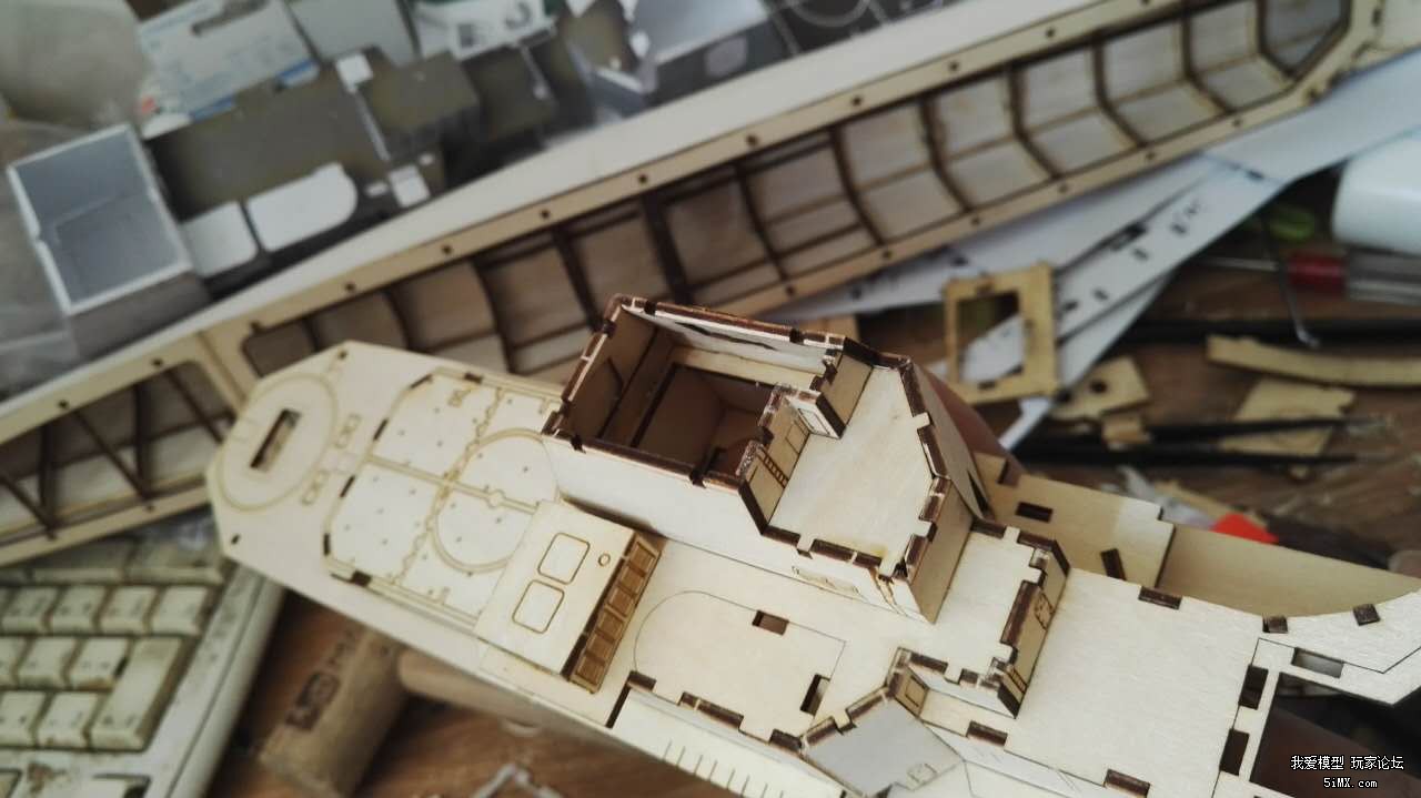

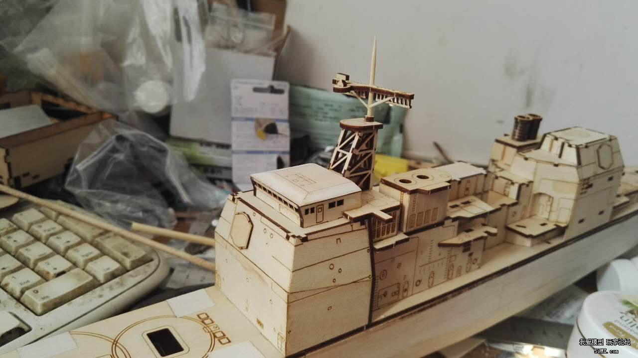

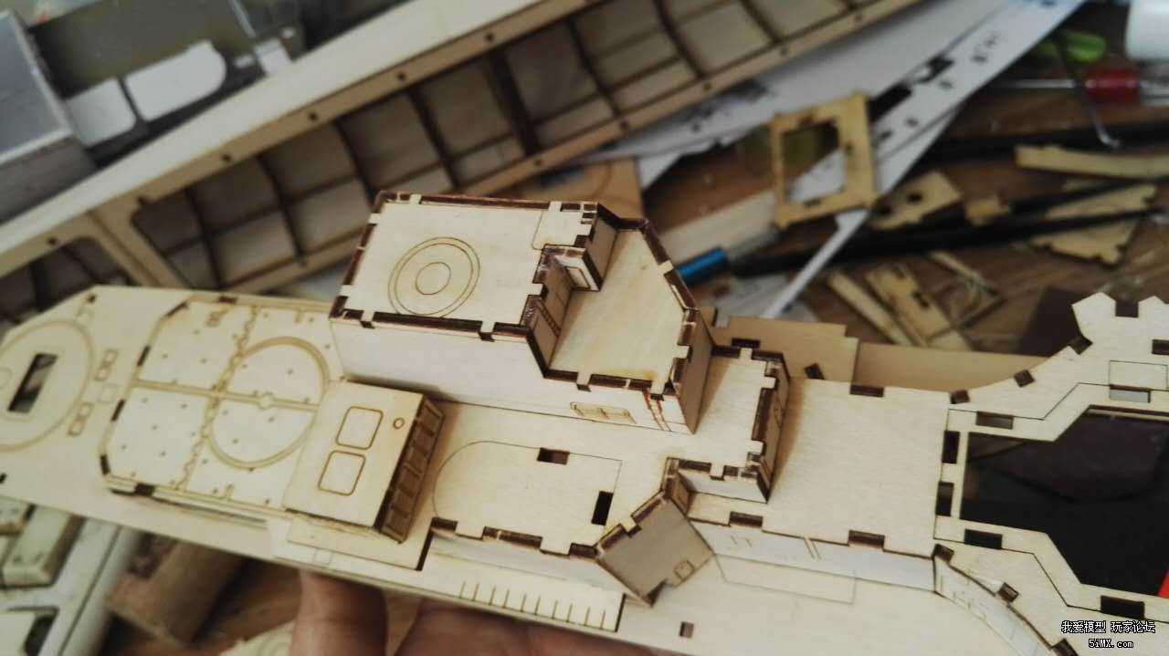

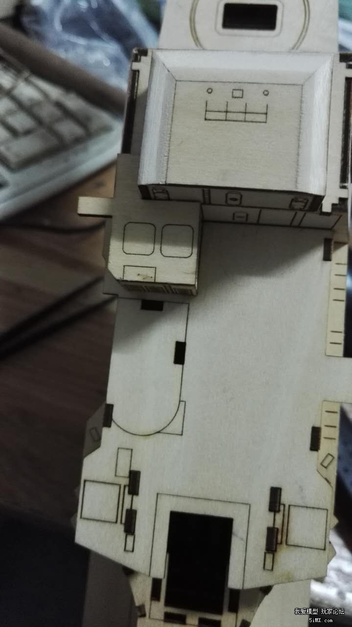

靠近舰桥的第三层甲板
装上舰桥的指挥室
安装盾和舰桥

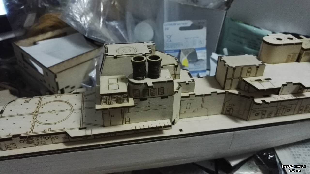

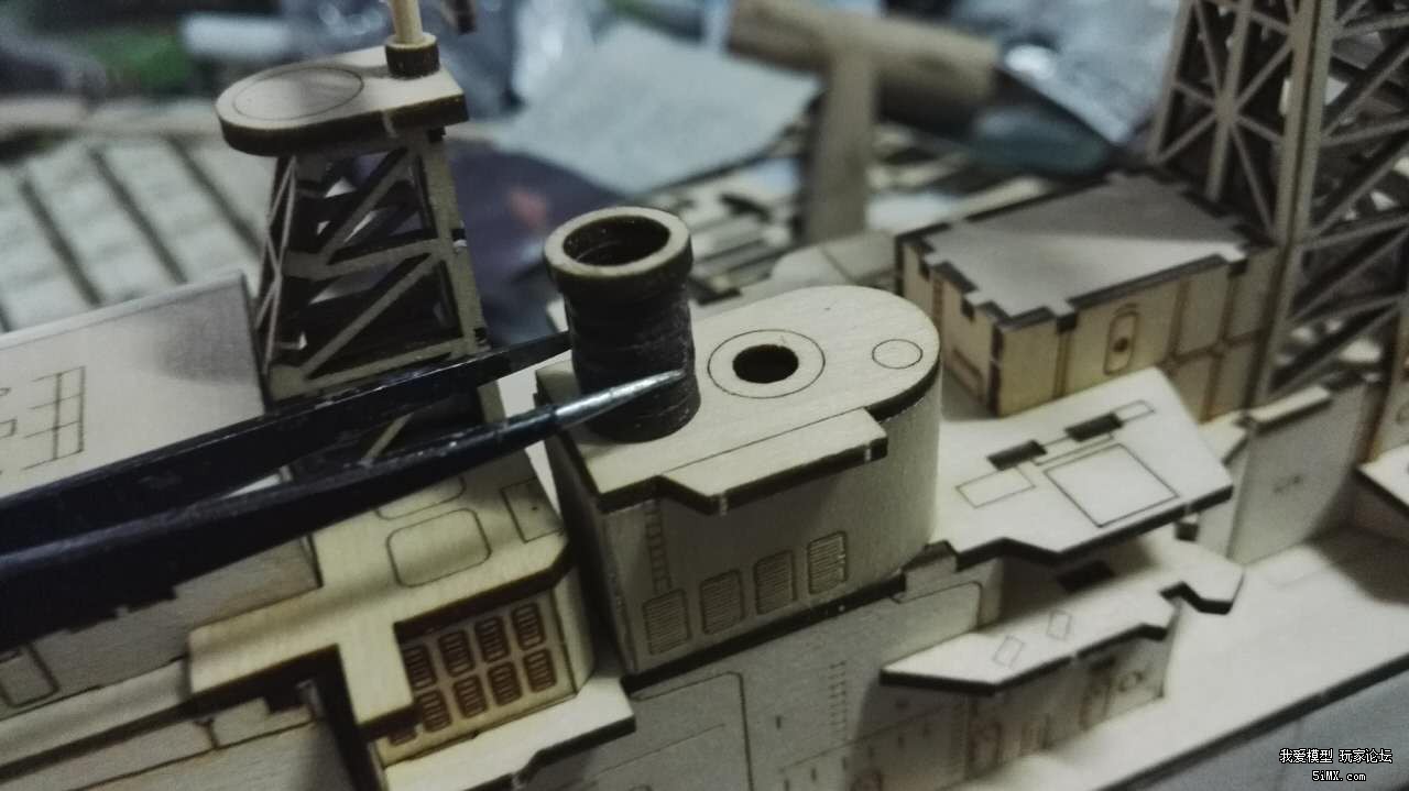

烟囱底座
烟囱和其他一些部件

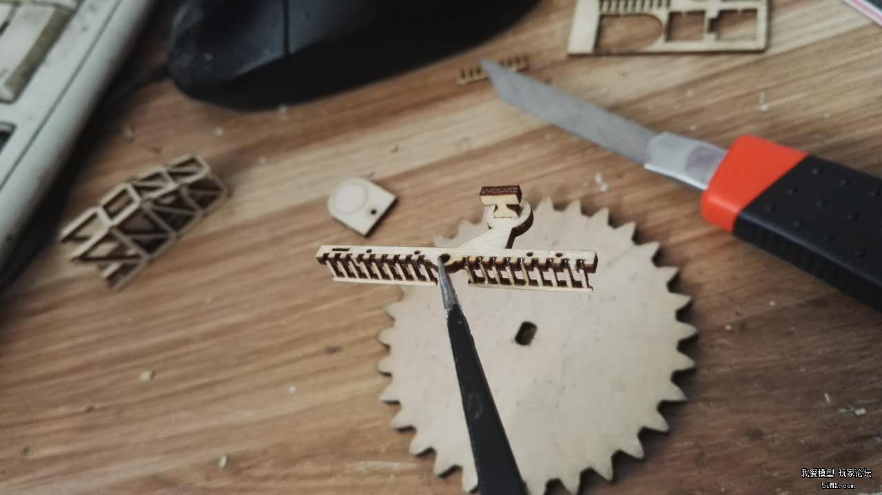

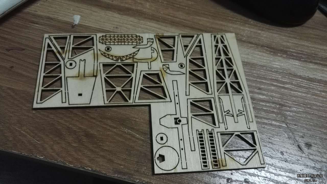

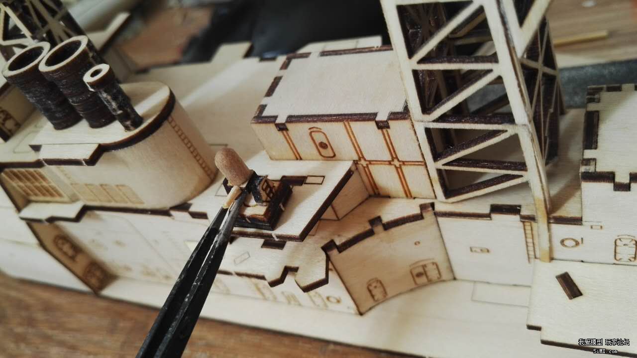

先做靠近舰桥的比较小的天线座
完成
装上感觉就不一样了,呵呵

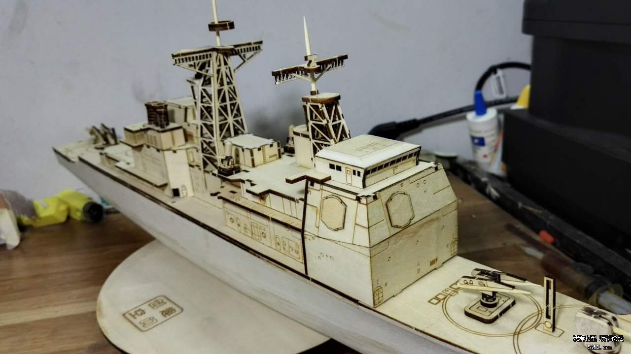

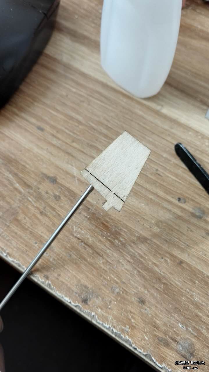

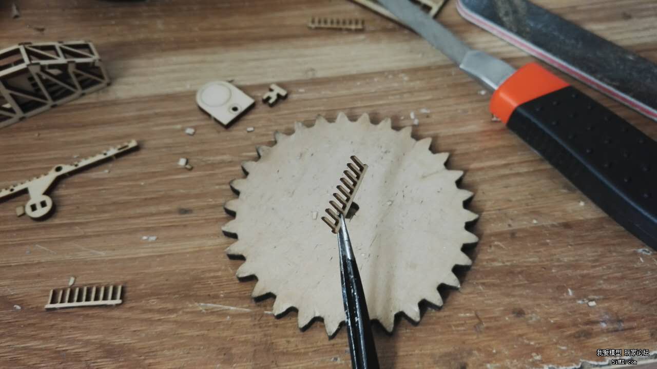

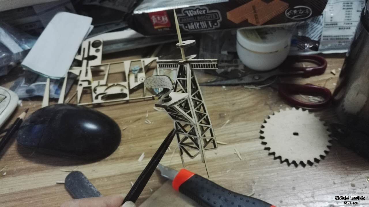

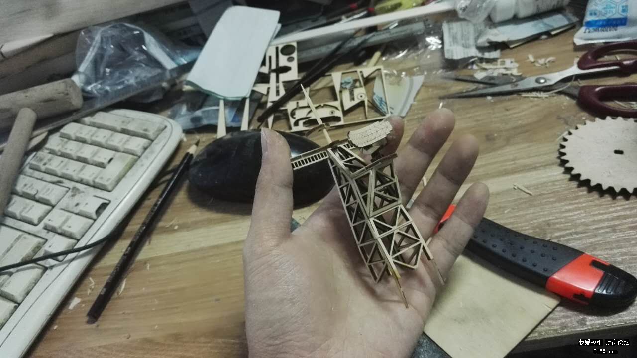

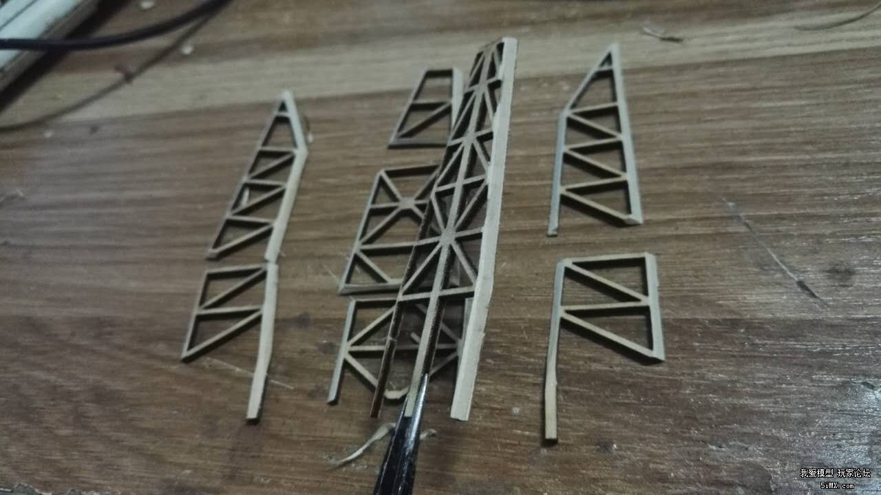

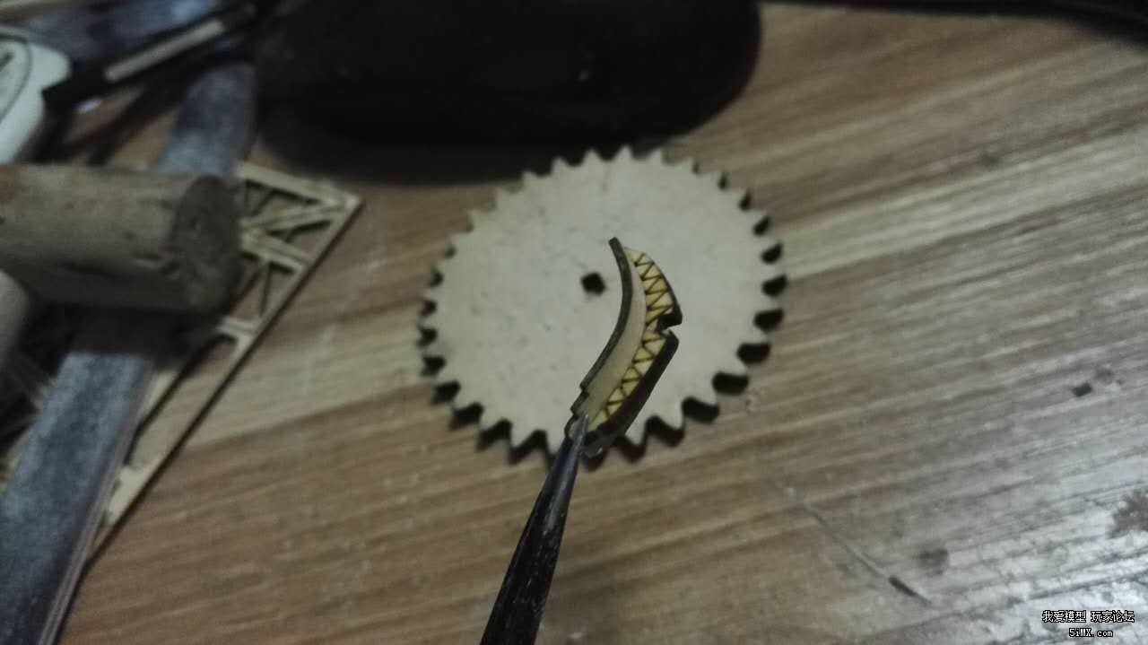

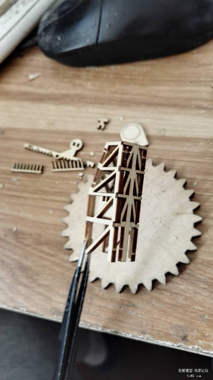

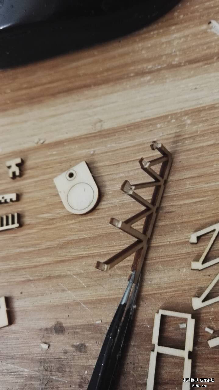

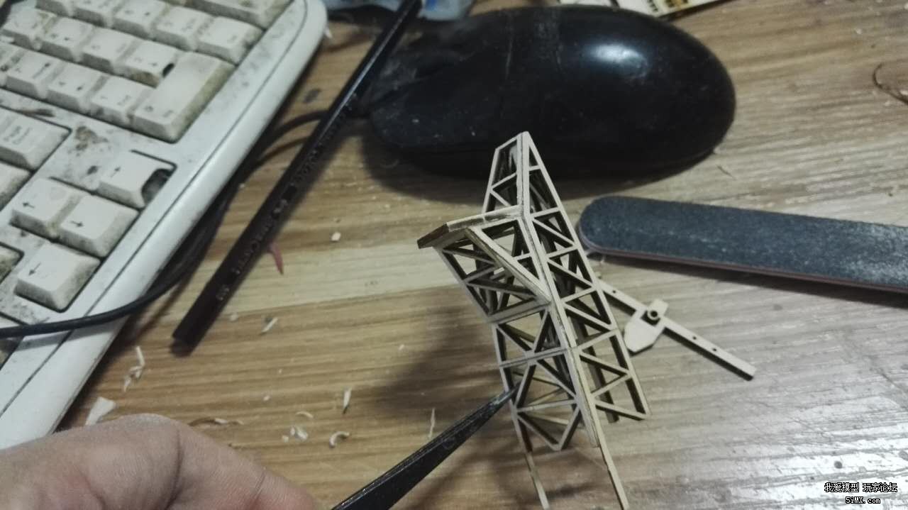

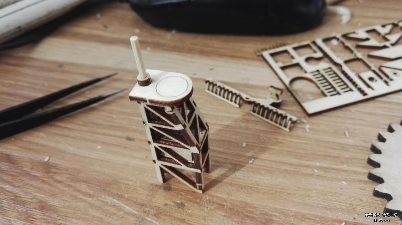

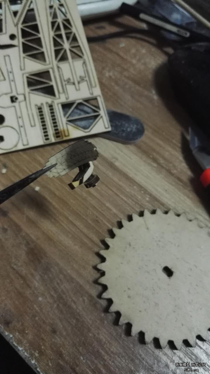

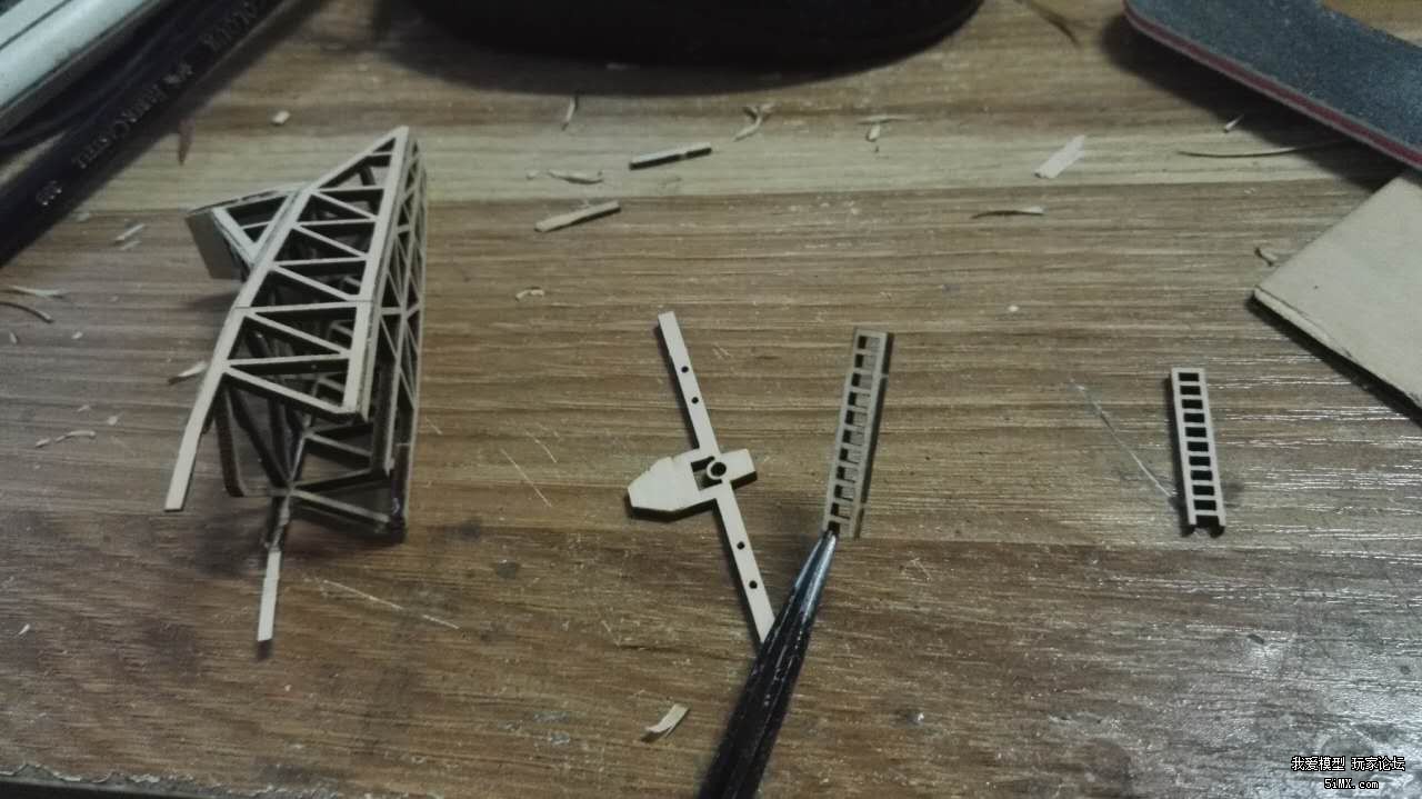

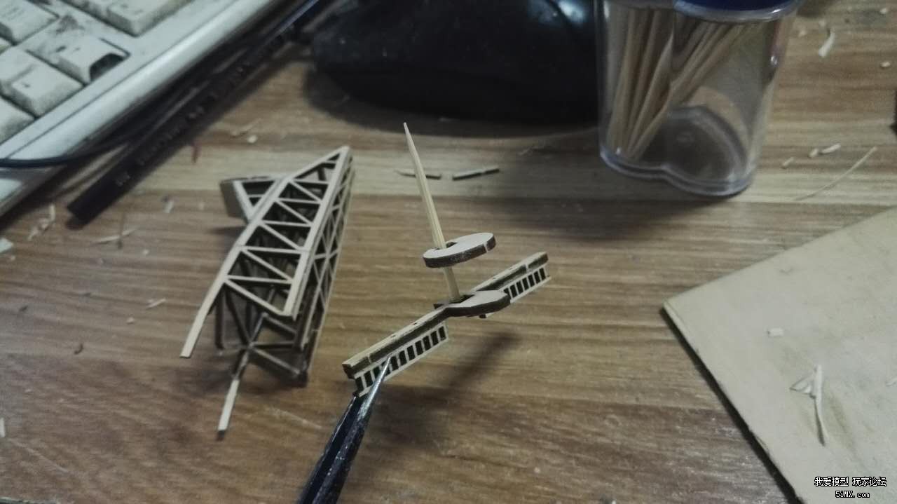

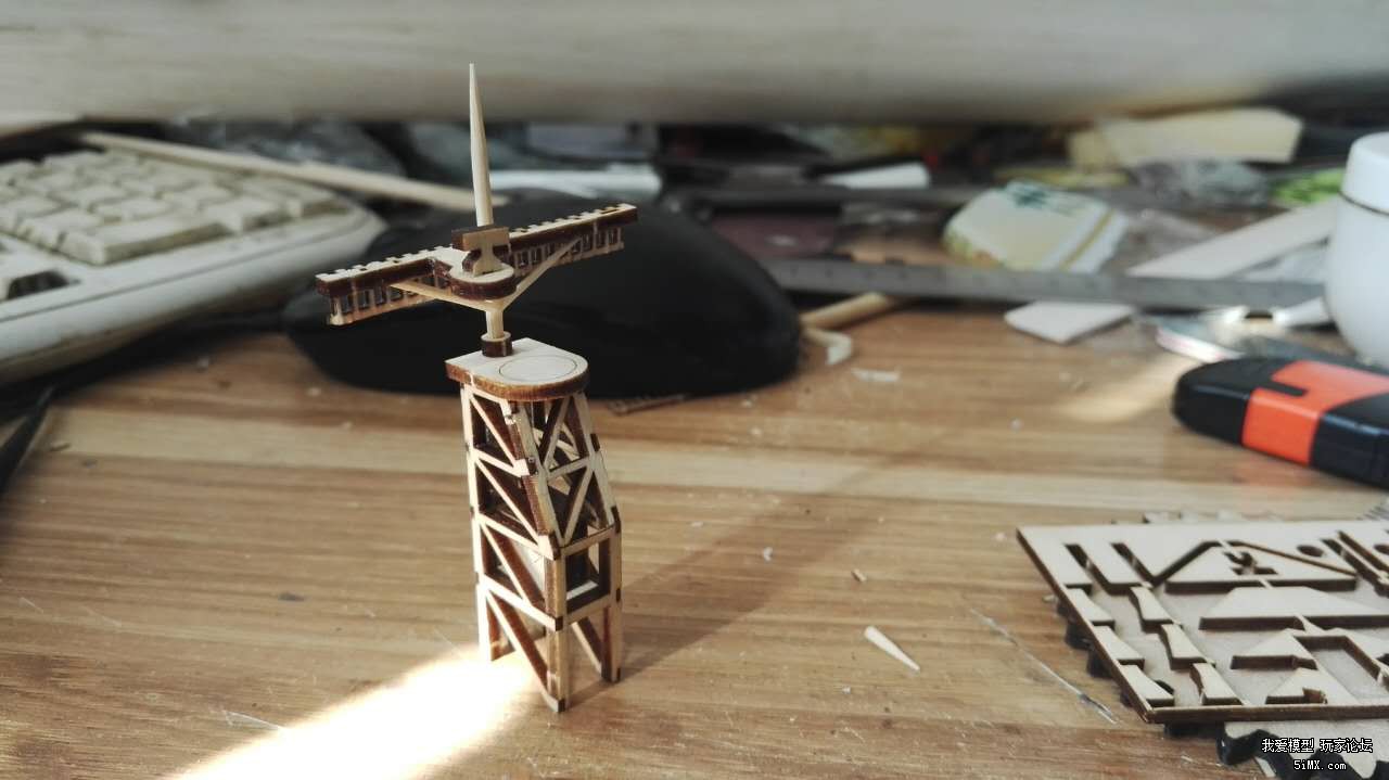

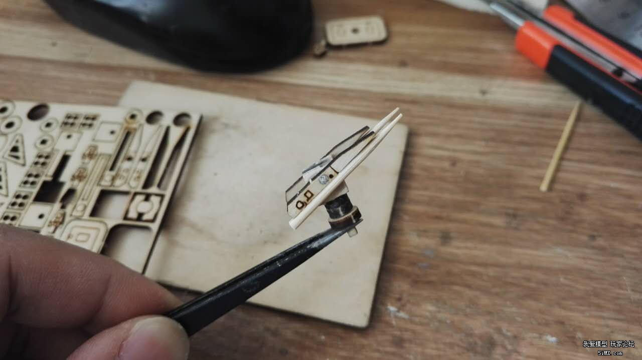

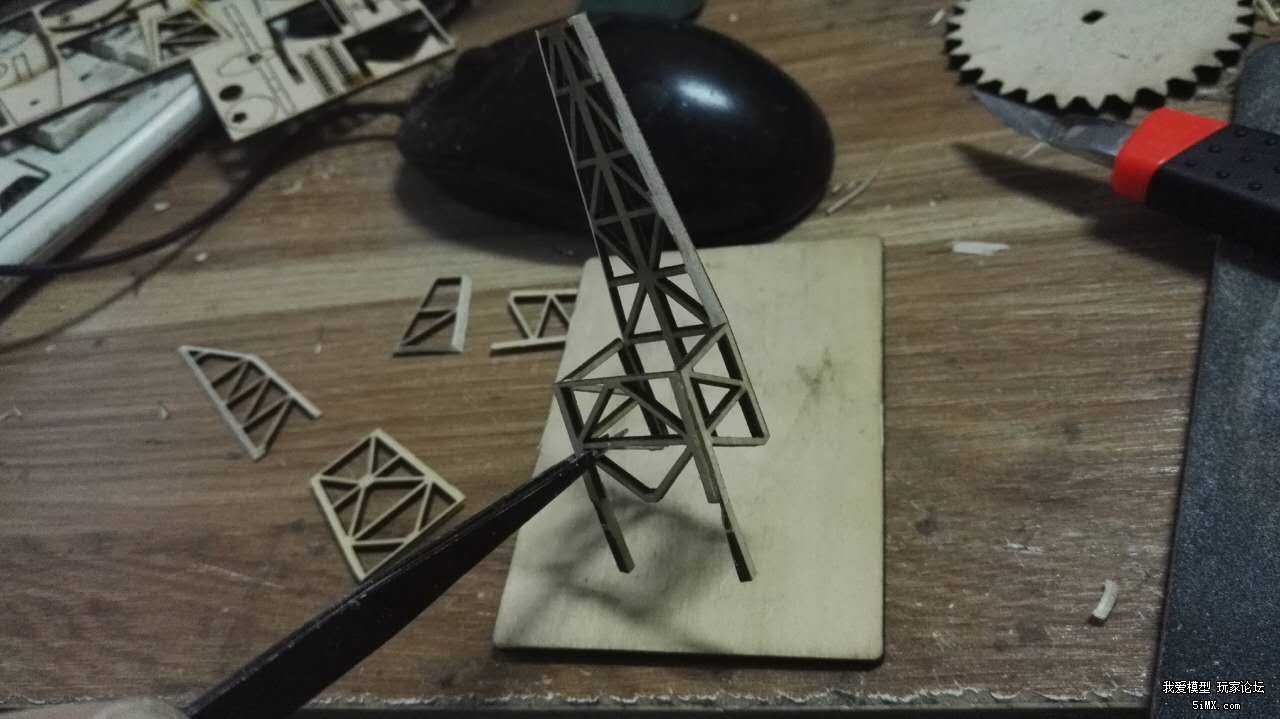

到天线了,这个安装难度较高,一不小心就断了,很多地方还要先切出斜面才能安装。
这些都得切斜边

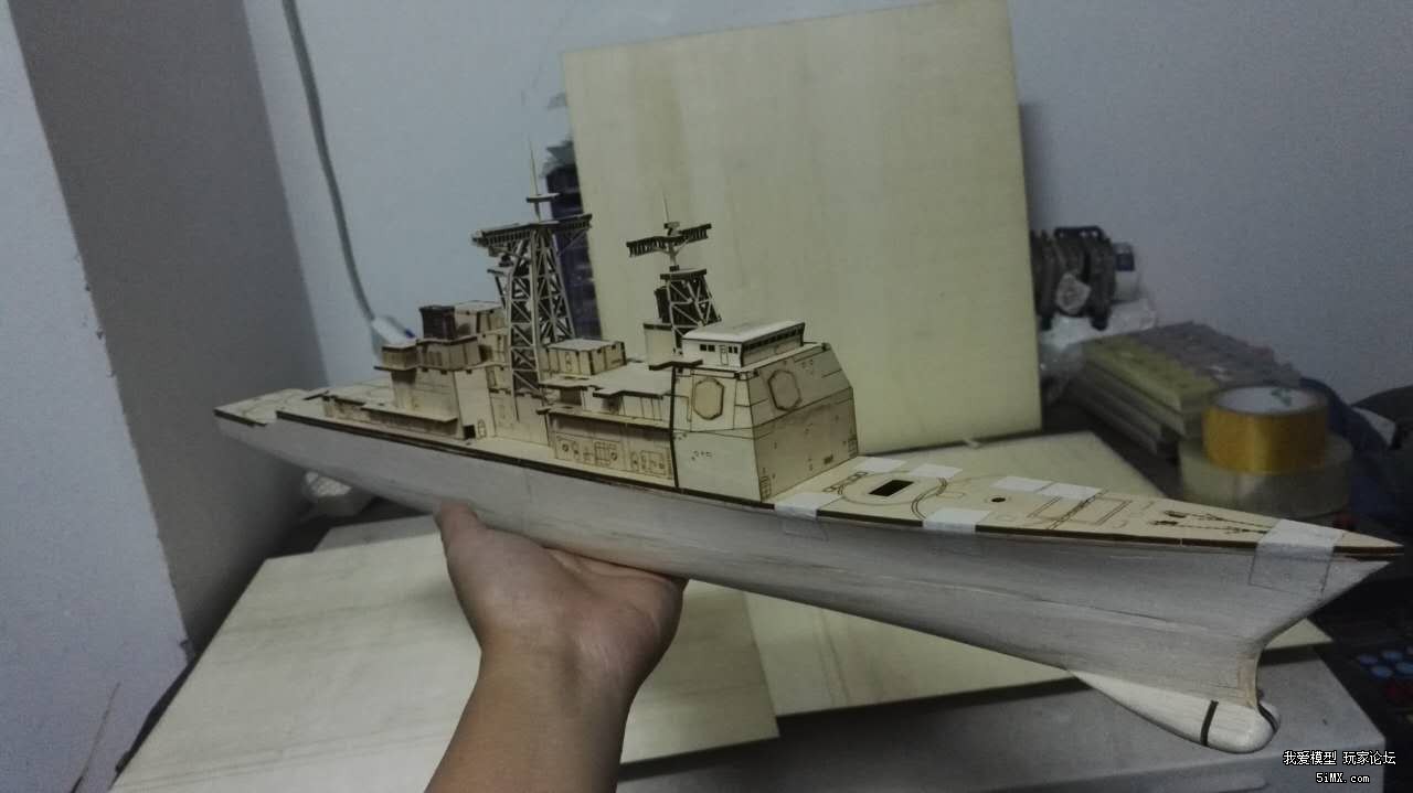

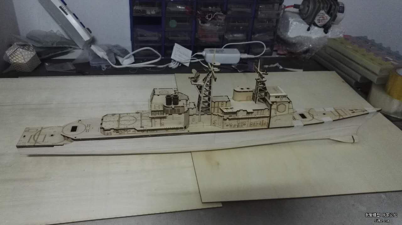

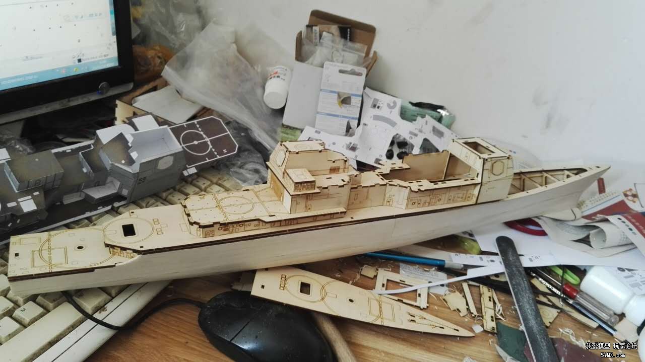

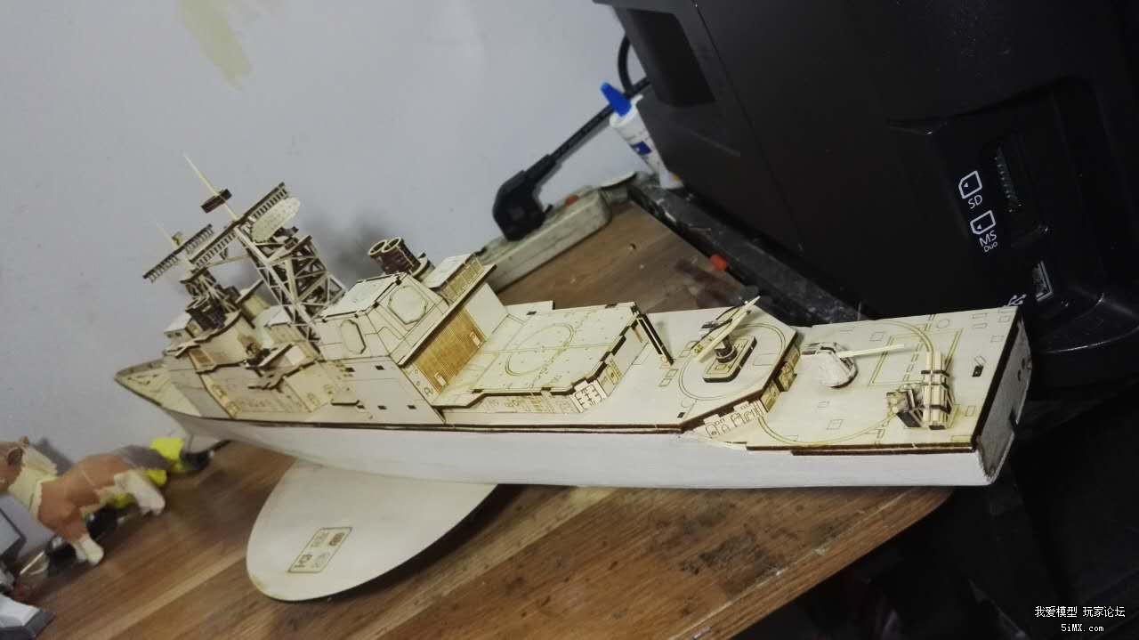

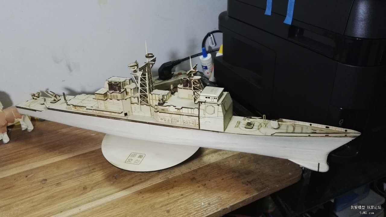

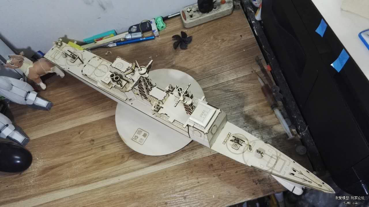

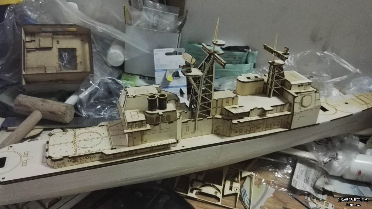

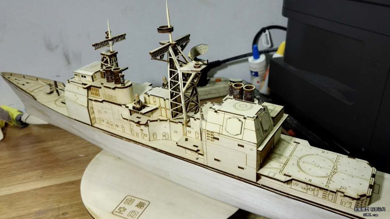

来张全身照
主天线,做完装上后瞬间帅气了很多啊!
烟囱
烟囱安装效果
主体结构基本完成。提康德罗加这型舰长宽比达到了10,很细长,上层建筑又高,所以下水保持平衡是个难点。

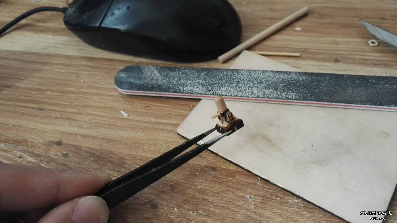

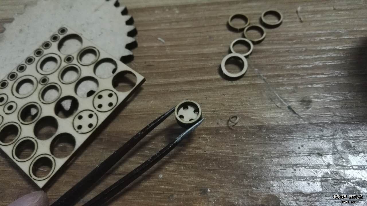

密集阵

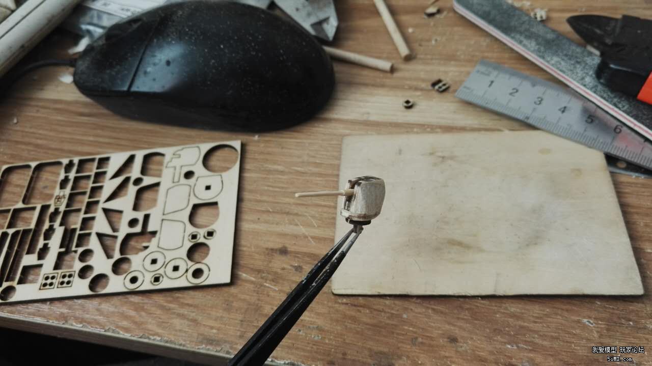

主炮
主炮管
主炮

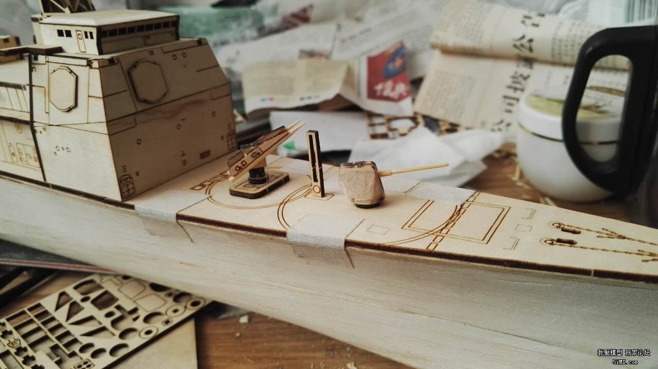

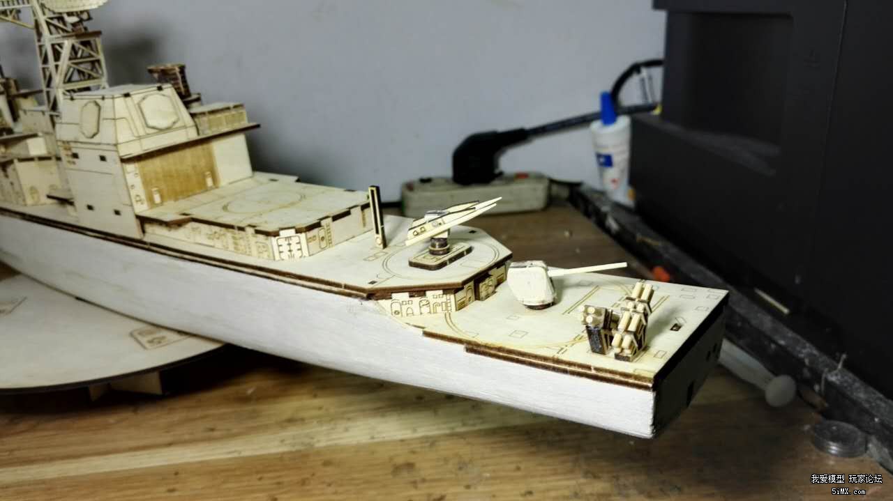

前甲板主炮

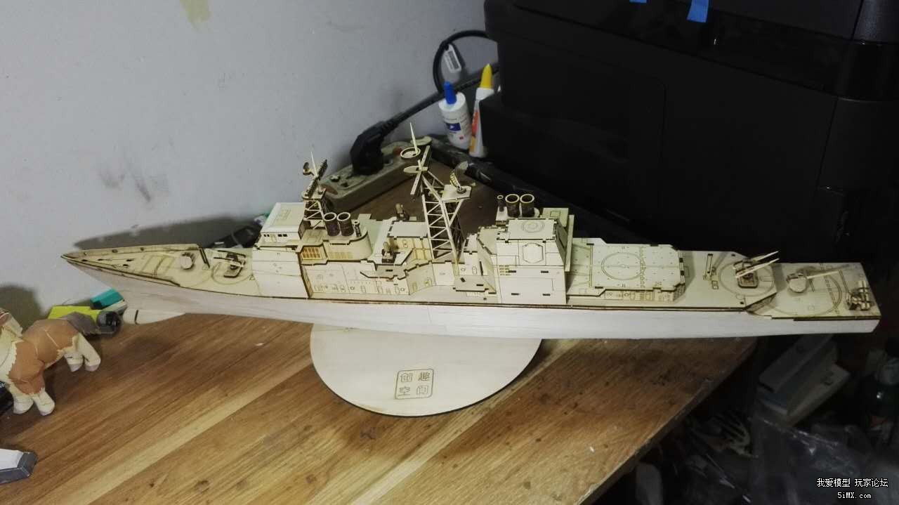

加装细节和其他武器装备
舰体基本完成了,后面就是装动力了。

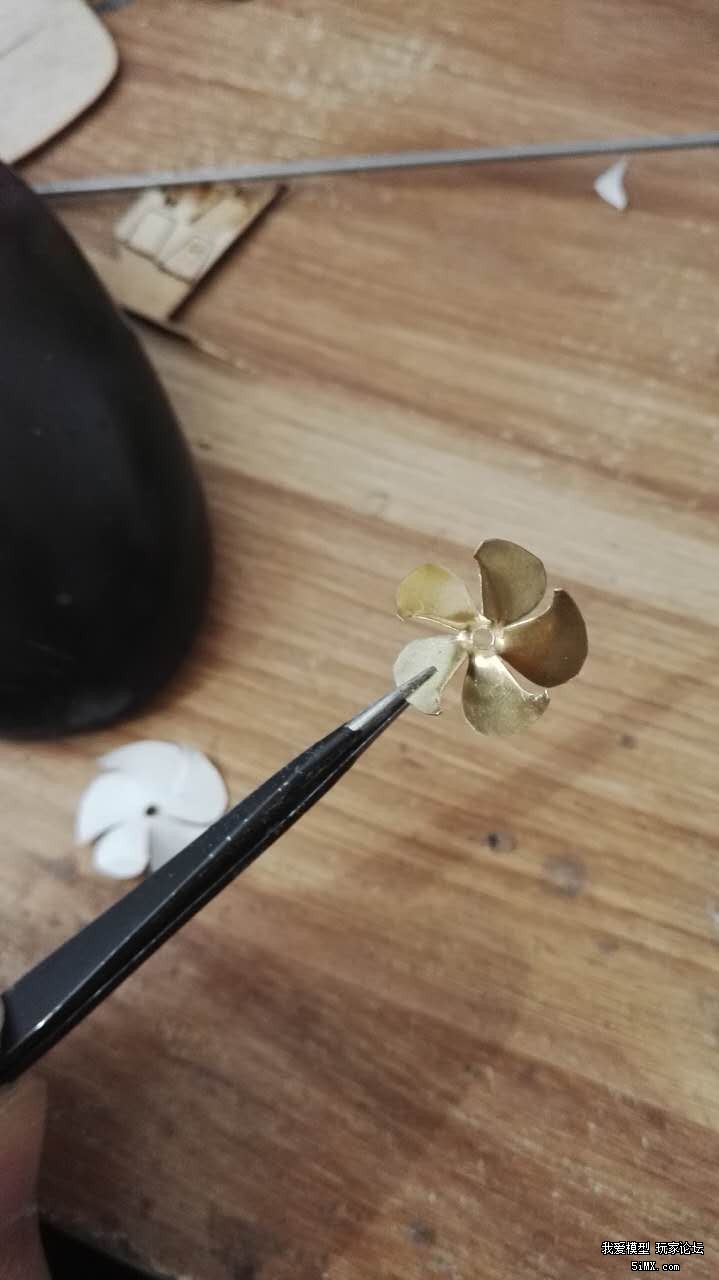

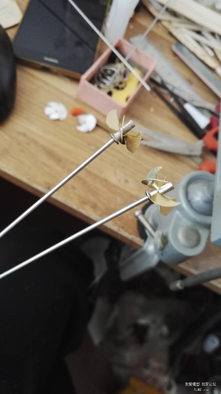

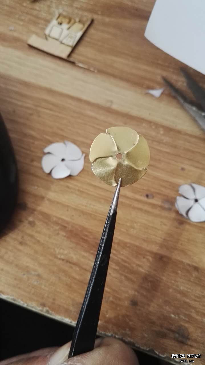

黄铜螺旋桨
黄铜螺旋桨

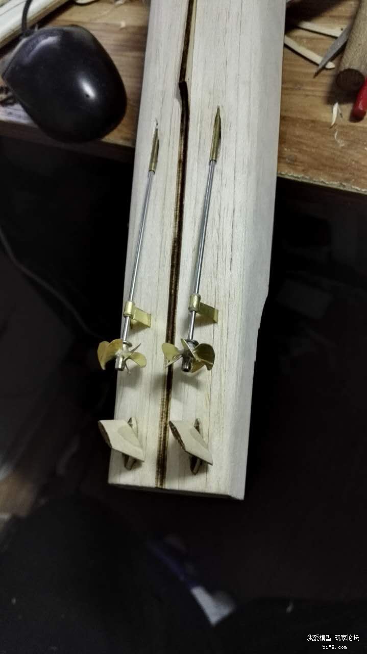

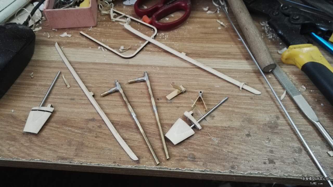

舵

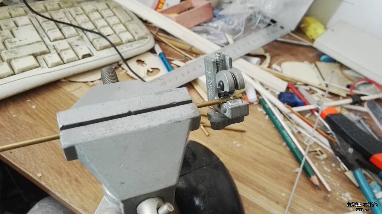

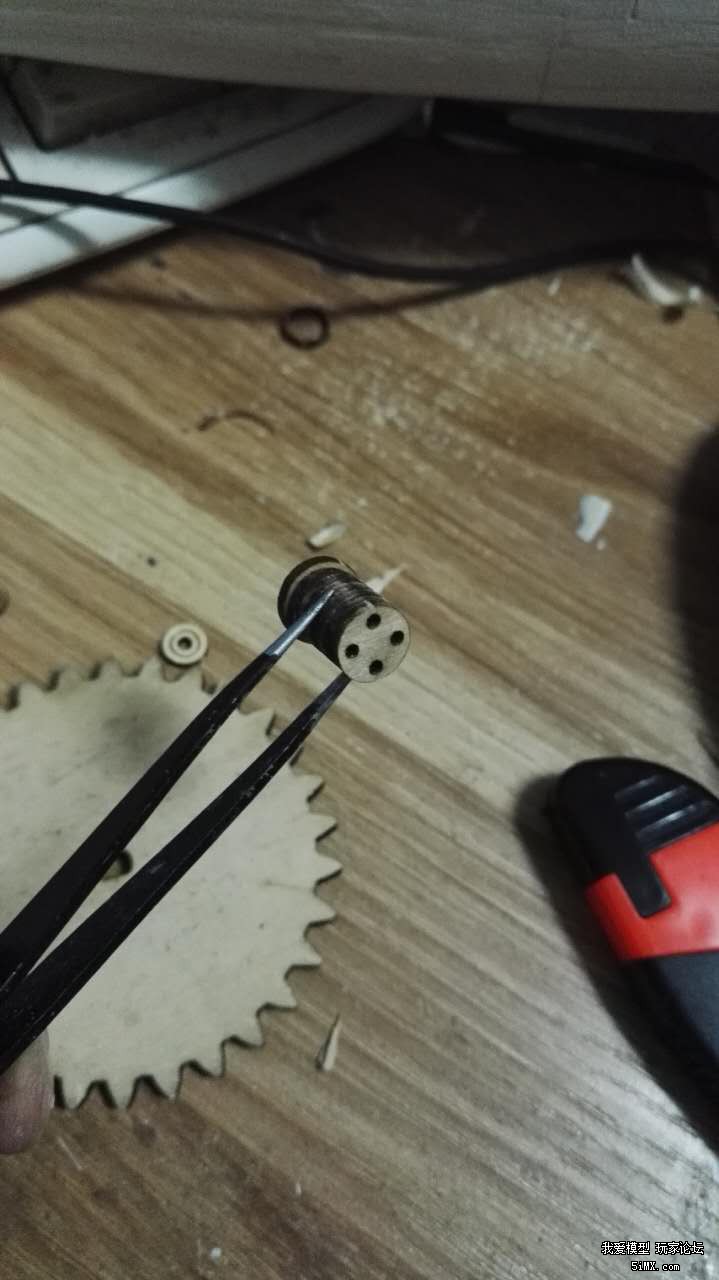

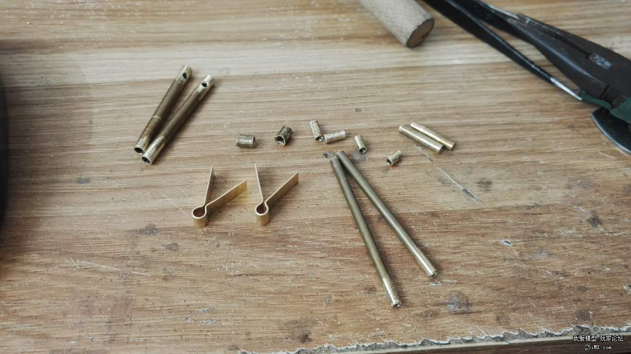

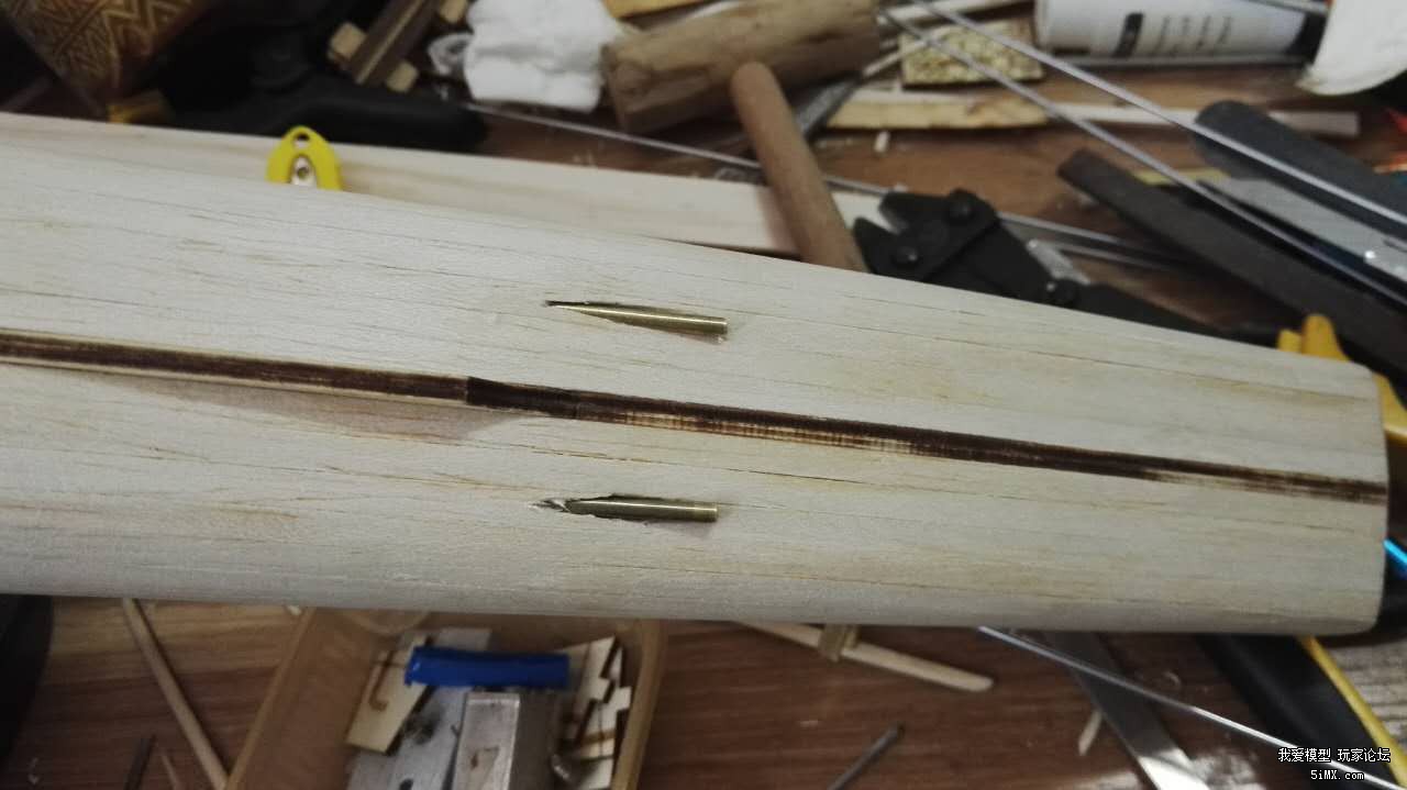

切割铜管
轴系的零部件
组装和焊接好的轴系和舵系

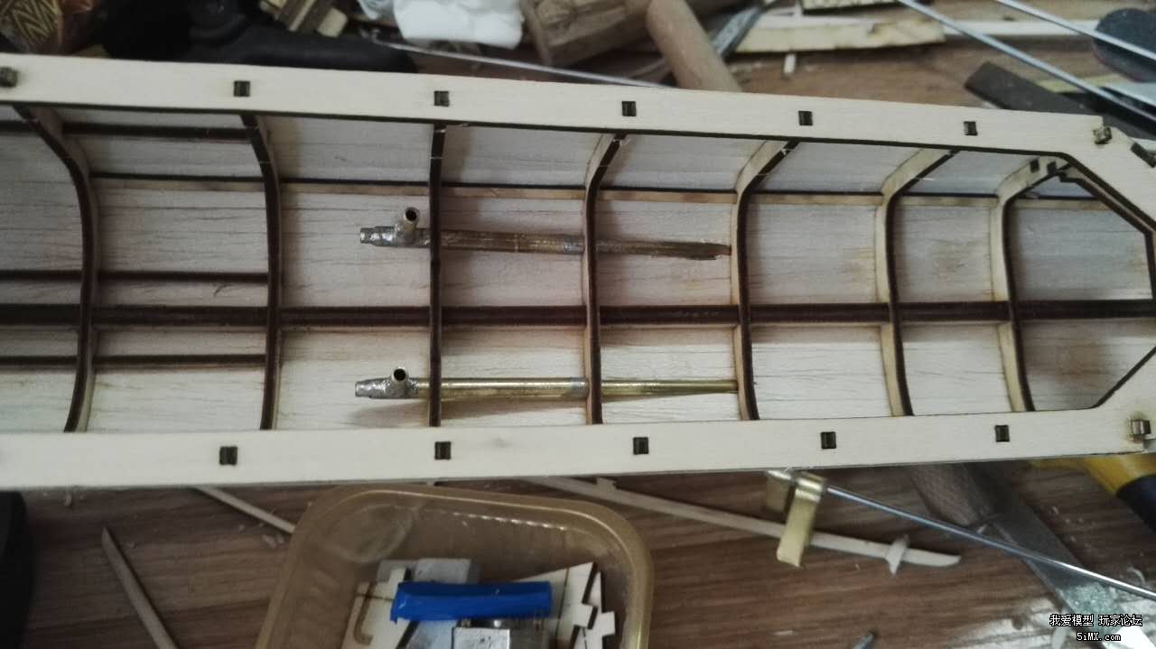

轴系

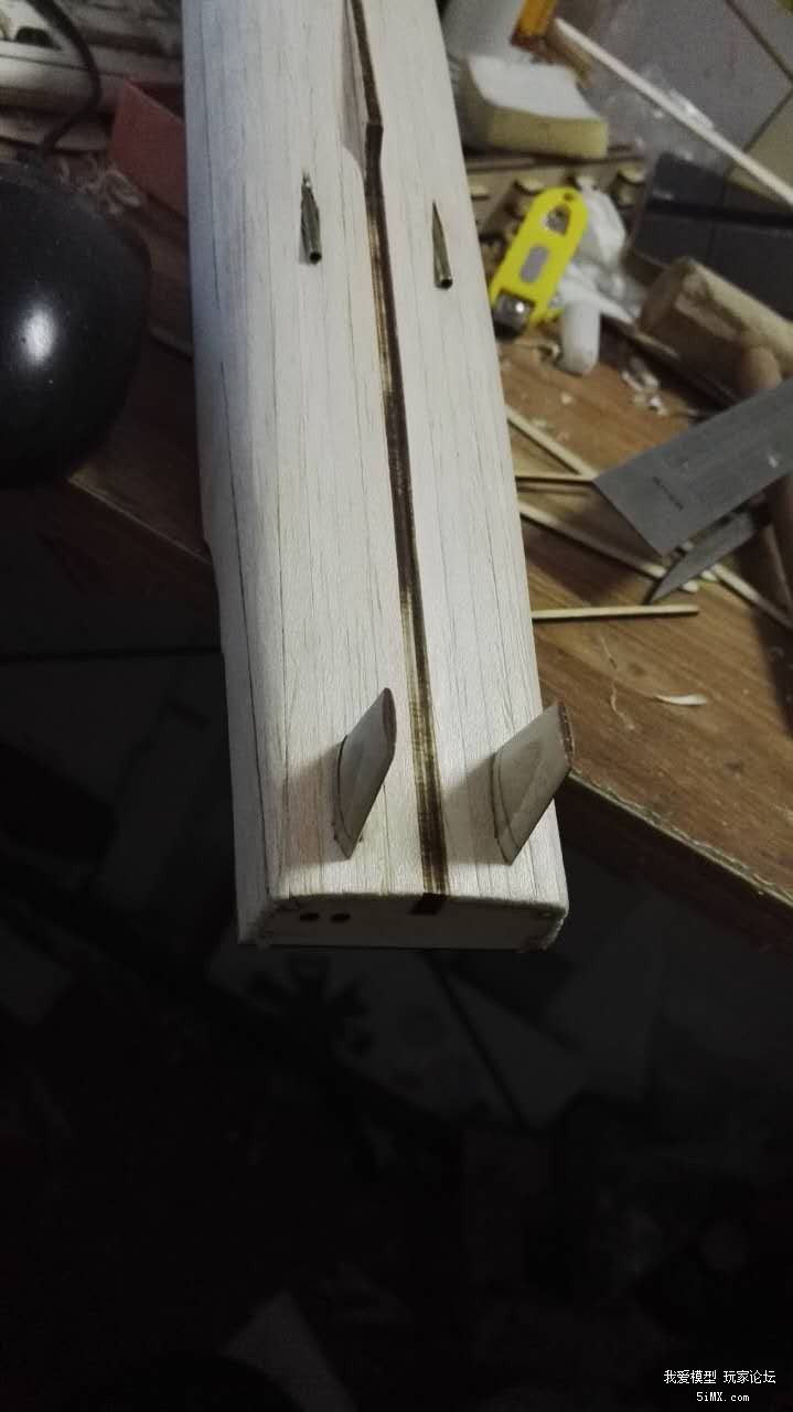

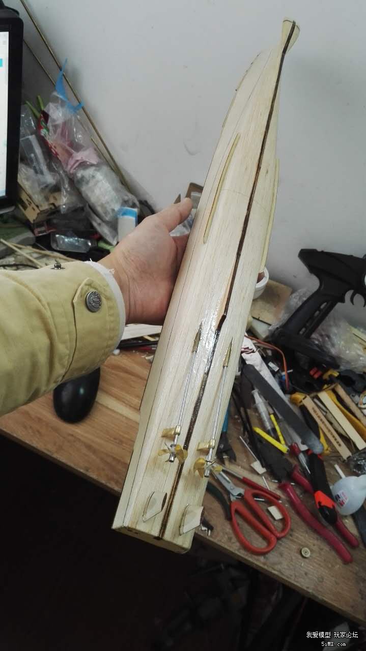

安装轴系
安装船舵
预组装
安装效果

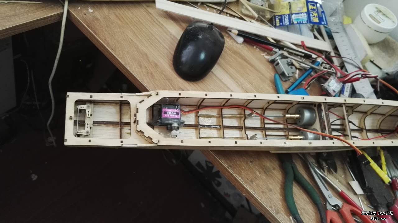

安装电机和舵机
安装电机舵机

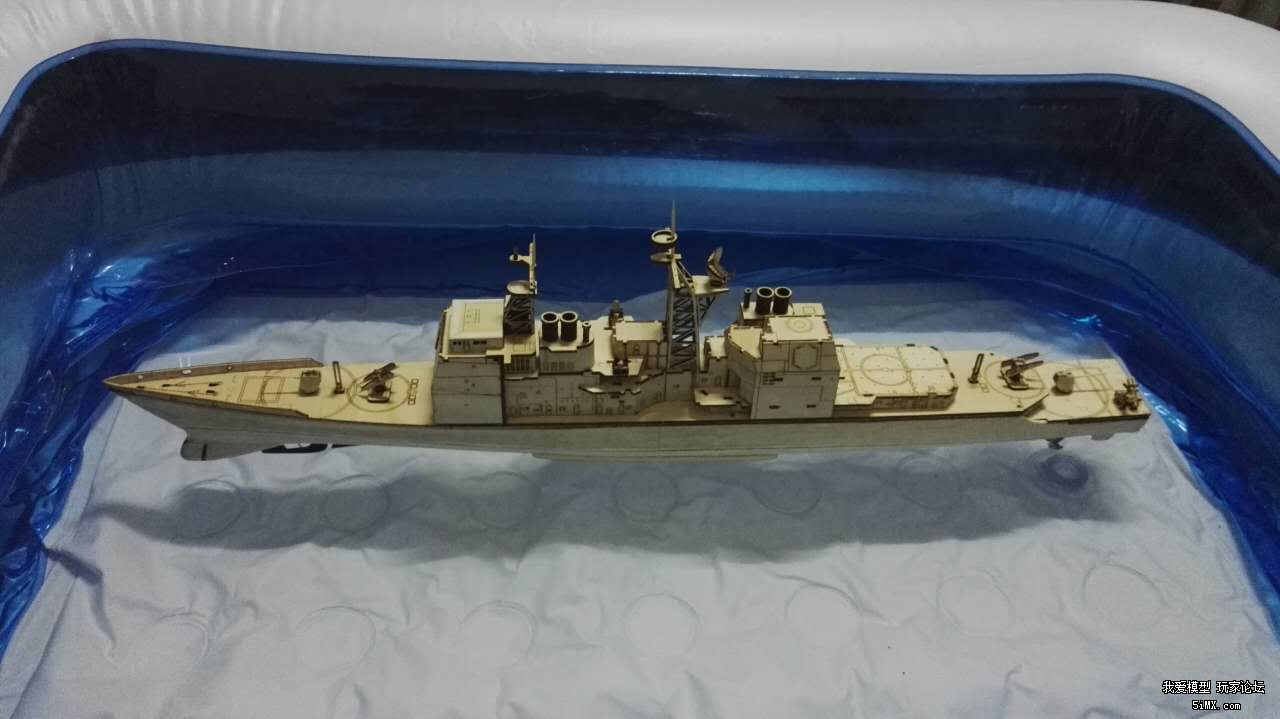

下水啦!空载状态,没有装电池和电机
满载状态,安装了电机和电池的状态,稳定性还不错!
