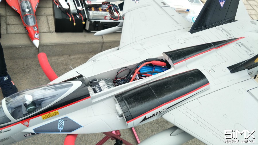

配置:买的空机+舵机版本,,回来自己装的电饭煲和130A电调,用的是花牌5200 70C电池。

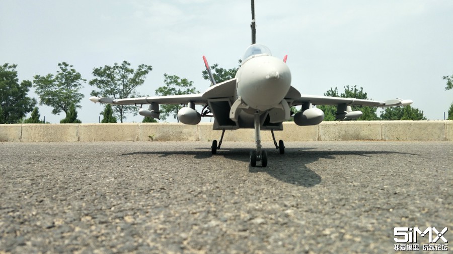

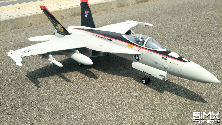

飞了3个起落,感觉飞机比较好飞,比苏35双70mm好飞一点。但是飞机不知道是重心问题还是其他原因,起跑距离非常远,我尝试了重心后移动,还是不太明显。我的处理方式是,起飞开襟翼,襟翼角度设在了35度,比较大!仅供参考。

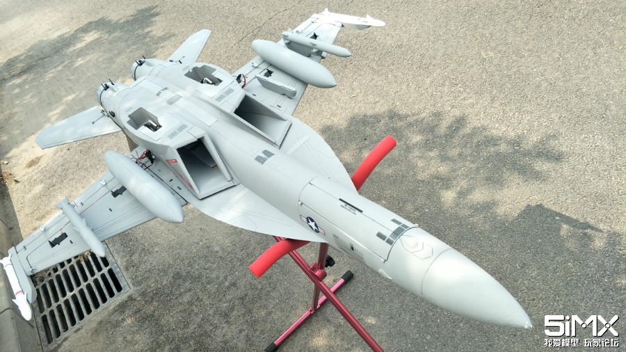

四、肚皮给大家看看。
