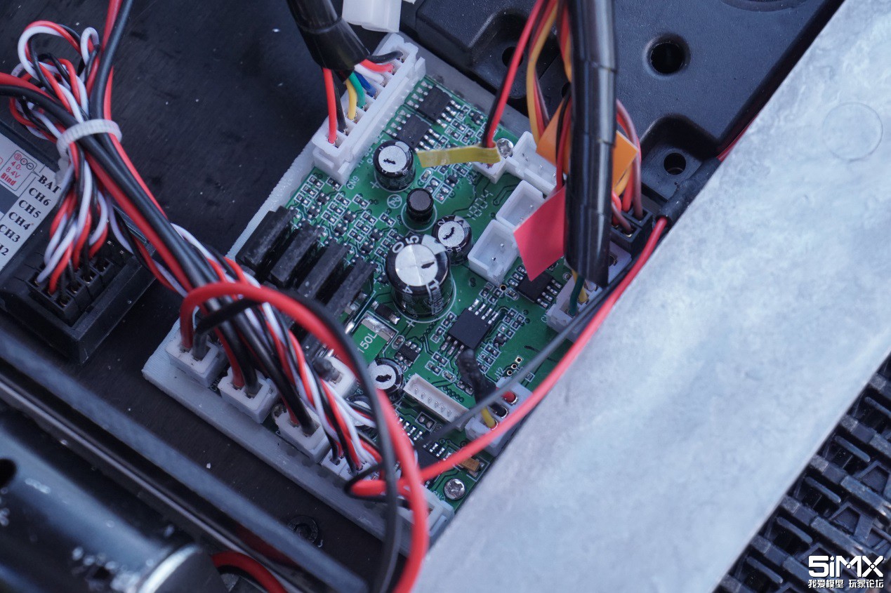

详细说下主板/声组,因为这一块是我非常重视及在意的地方,涉及到坦克的操控是否流畅仿真。MATO全金属虎式采用TWCLARK电路板,我这台是红外线版,具备伸缩和开炮闪光的功能,与之对应的打弹版则没有这两个功能,改为打弹,其他例如开灯,机枪,开炮声等常规功能都一一具备。坦克行驶及转弯的手感也非常好,操控感受优于恒龙5.3主板,和伟恒、田宫比较接近。
