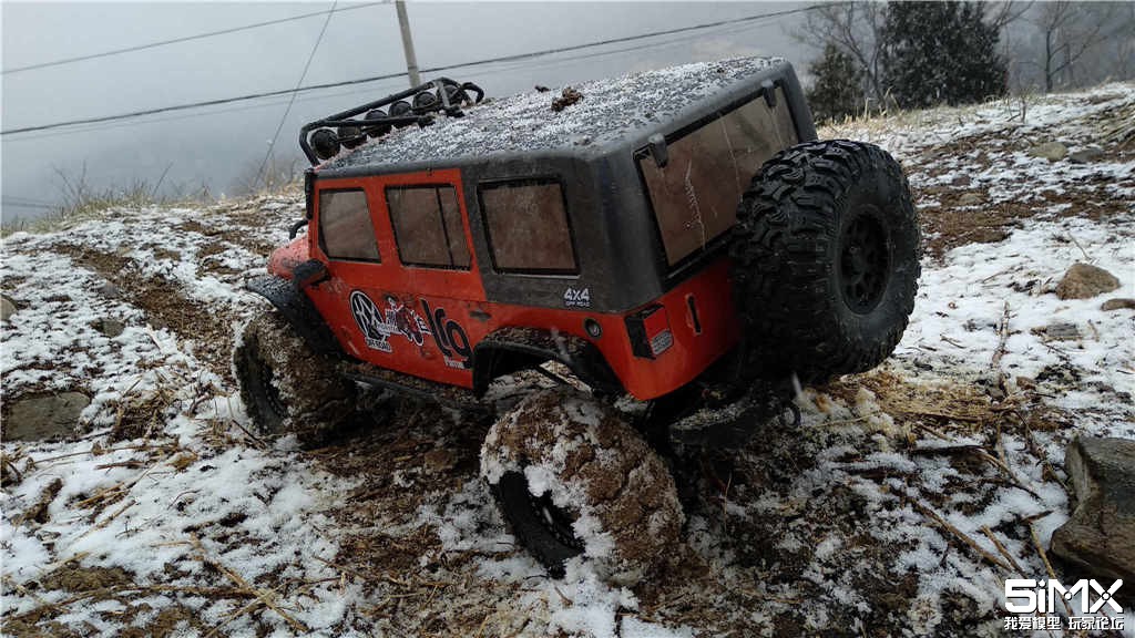

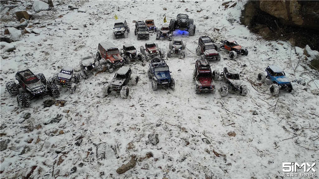

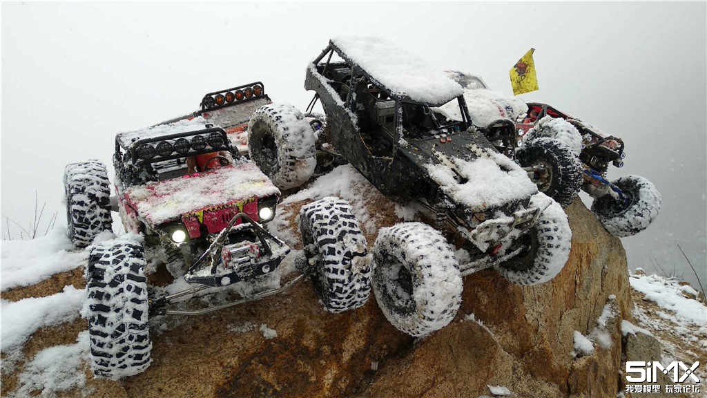

先放几张上周北 京下大雪,潮白组织去白虎涧玩雪的照片。
北 京2017年的雪忘记下了,终于在2018年补上了。
看看玩完车有多脏,但是十分的爽!

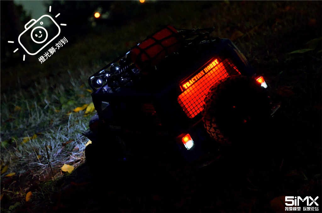

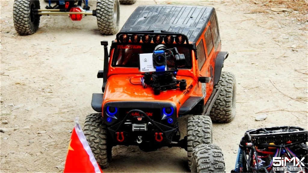

去年10月份第一批提的KM2,到手先把灯光改造了。谁让我的职业就是灯光师呢!

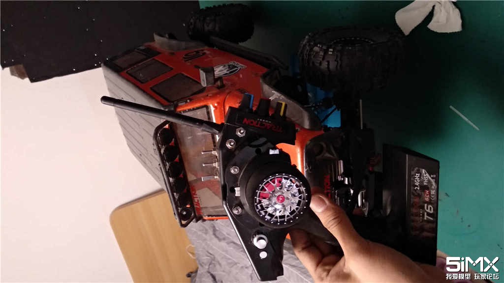

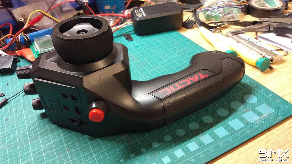

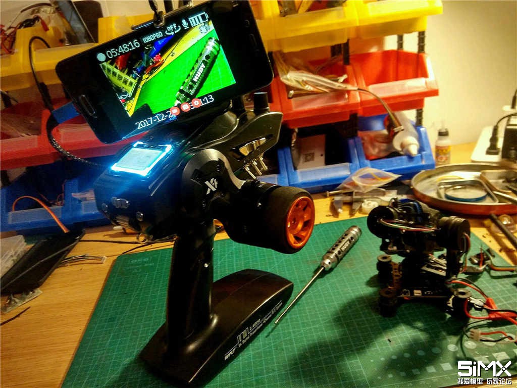

接下来开始了改造遥控器的阶段原厂的6通被我增加了8通道,14个通道满足了我灯光、绞盘、三轴云台、发烟、底盘升降、雨刷器、声组等等想不到的功能,都有实现的基础。当然后期又做了图传的版本,因为发热量比较大。所以没有深入研究继续。

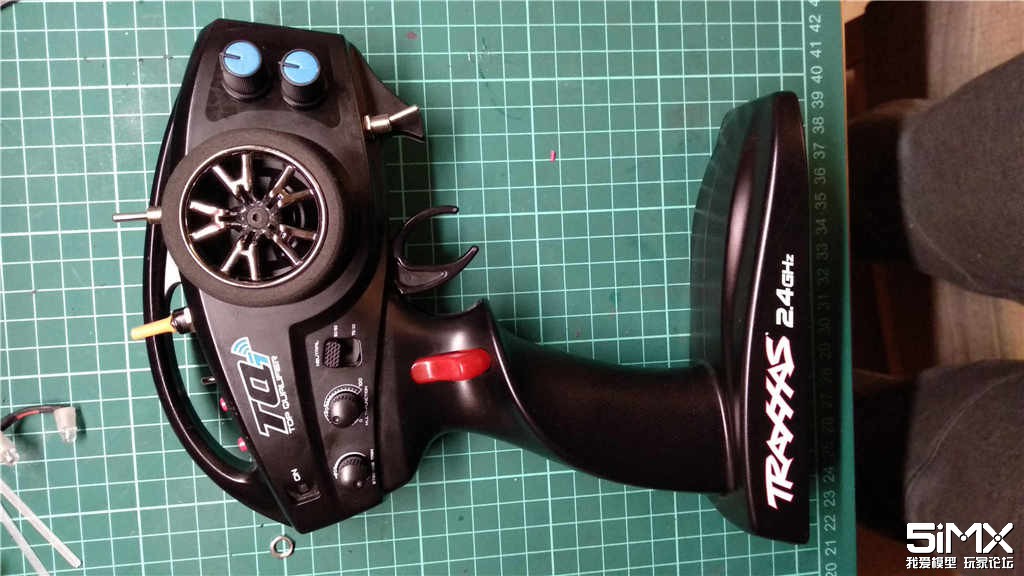

当然还有T家的版本

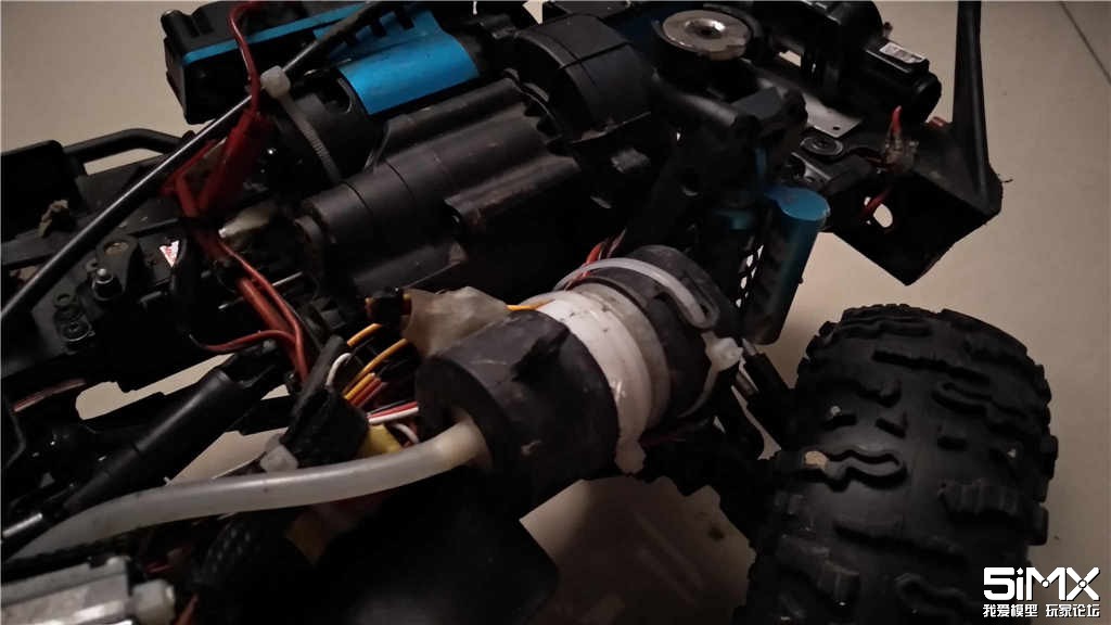

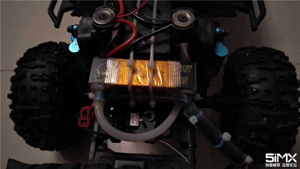

接下来做了第一个版本的发烟箱,把电池板中置,发烟波箱放置在原来电池的位置,但是测试重心变高了,而且波箱发热周围线很容易出问题。再加上看到了家门口汽车自燃。所以才有了现在成型的版本。
这个发烟波箱原本是风扇形式,有两个出烟口。测试后发现停车时因为联动风扇不转动,但是仍然有余温,波箱剩余的烟会从风扇的空隙飘出来。影响了实际的效果。所以我封住了风扇的出口。把两个出烟口,一个接气泵的输出,一个接排气管子再用耐高温的硅胶做了密封。保障气密性。这里说一下为什么用了气泵。因为我用了一个小的有刷电调接Y线同步控制气泵,这样排气就有了线性。而且气泵正反转都是出气,我找的小水泵反转是吸气,倒车的时候就不正常排气了。
这里插个段子,我为了方便加烟油去药店买注射器,药店怀疑我是吸X的,差点不肯卖我。

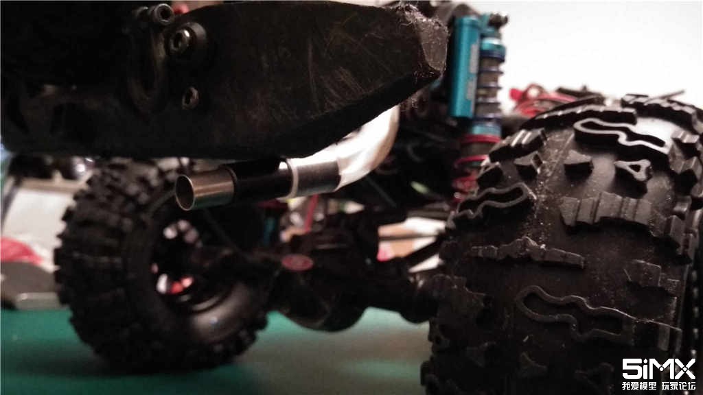

仿真排气筒 安装在后保险杠下方
发烟波箱最后安装在车身后部,已经做好密封和隔热。
气泵的安装位置,因为硅胶管怕弯折憋气,所以做了在车上弯了一大圈。而且出烟排气有一点点延时,比较仿真。

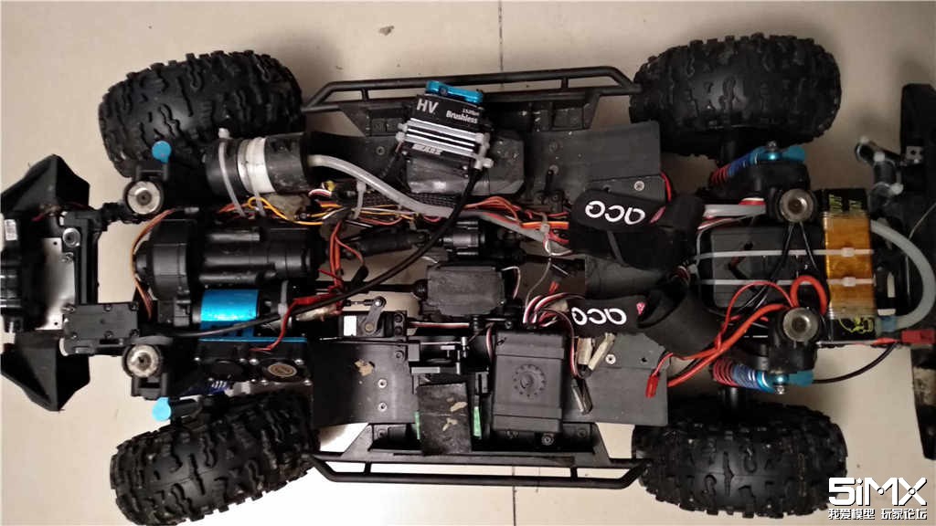

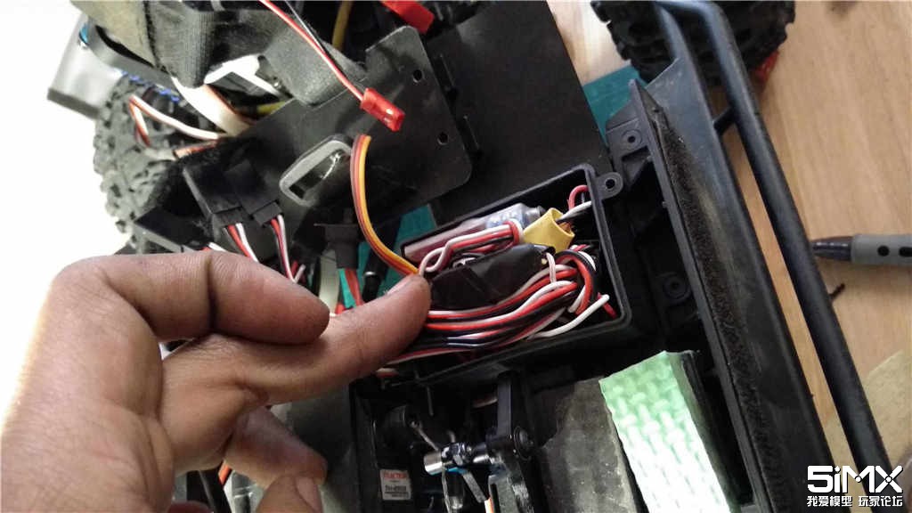

电子设备装在了新的接受盒里,这里塞了一个8通道接收机,一个微型有刷电调,一个遥控的继电器开关。负责随时开启关闭发烟装置,节约电力。同样做了密封防水处理。

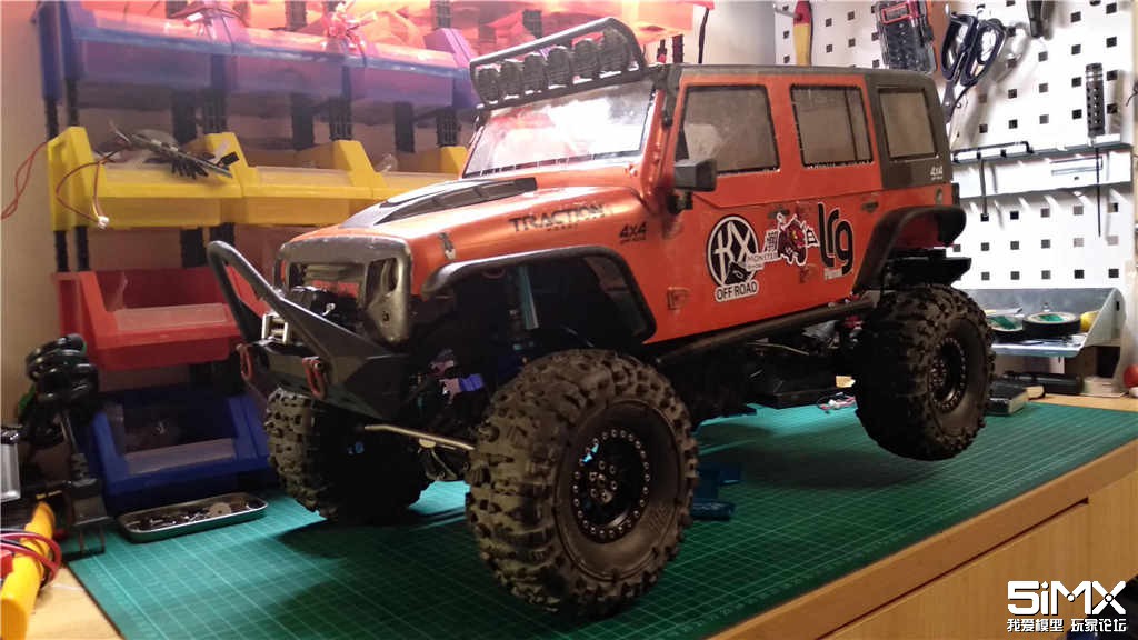

看一下整体的布局

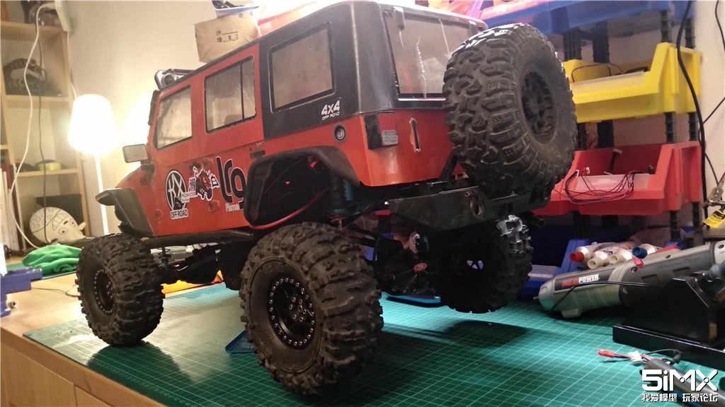

套上壳子的两张,真心帅气。

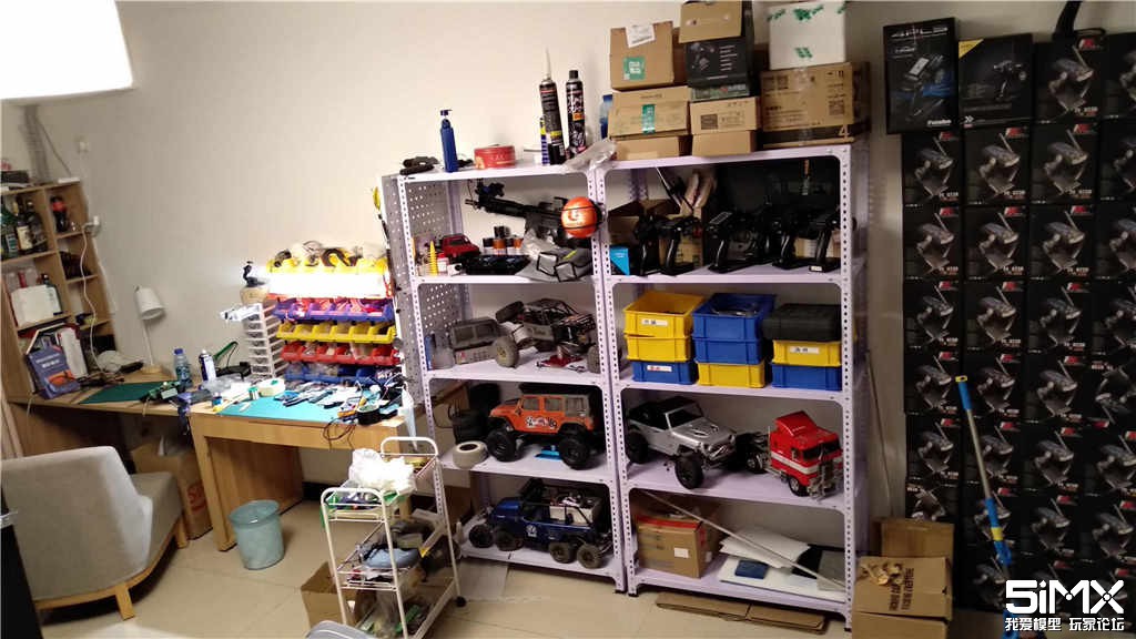

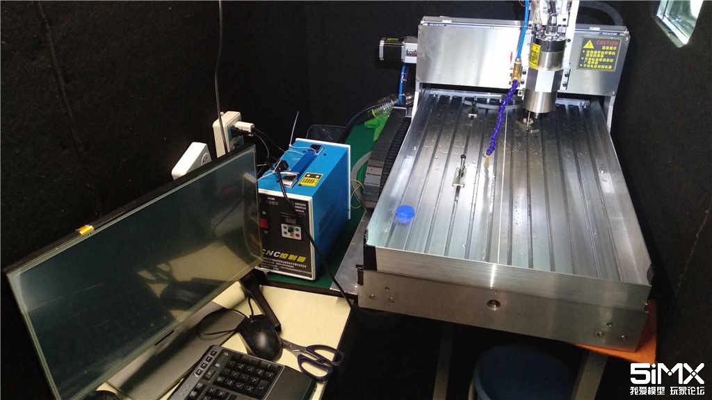

底盘升降部分没有完全改造好,现在只是用舵机拉紧钢丝,这样缺少对舵机的保护。上一下测试视频。下一步打算用刚刚家里改造好的工作室,用雕刻机做一个仿照KM2差速舵机的锁定结构,这样起始两个点舵机都不受力。
工作室照片
