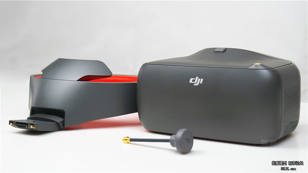

去年12月23日,大疆发布了一款在Goggles标准版的基础上针对穿越机使用场景进行改进的通用设备 – Goggles RE, Goggles竞速版。
穿越机这个使用场景中,最核心的技术是实时图传系统,常用的图传技术分为两大类:模拟图传和数字图传。众所周知,得益于其低延时、低价格的特点,模拟图传在穿越机飞行,甚至整个航模FPV飞行中占有统治地位。但现在大部分模拟图传技术还停留在上个世纪五十年代, 清晰度低、传输距离短的缺点依然明显,模糊的图像和雪花依然是穿越机玩家无法摆脱的困扰。
数字图传相比模拟图传,具有图传质量高,抗干扰能力强,传输距离长等优势,同时也存在图传卡顿和延时较高的劣势。大疆开发的这款DJI Goggles RE专为穿越机的使用场景做出了修改优化,与OcuSync天空端图传系统配合使用,能为用户带来更清晰畅快的飞行体验 。
那么在这篇文章中,我们先来看一下Goggles RE解决的痛点和改进,然后再检测它在实际测试中的表现。
