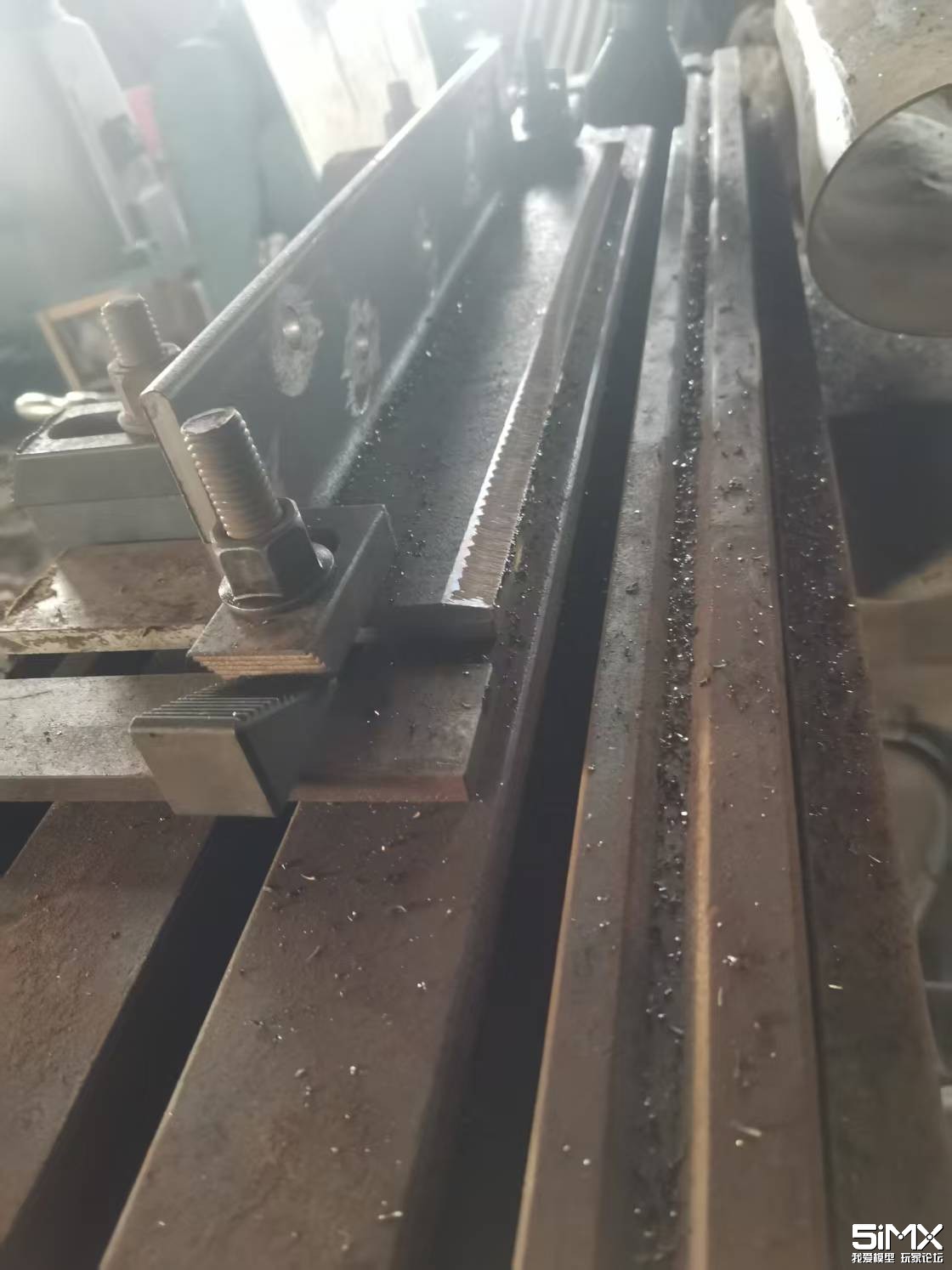

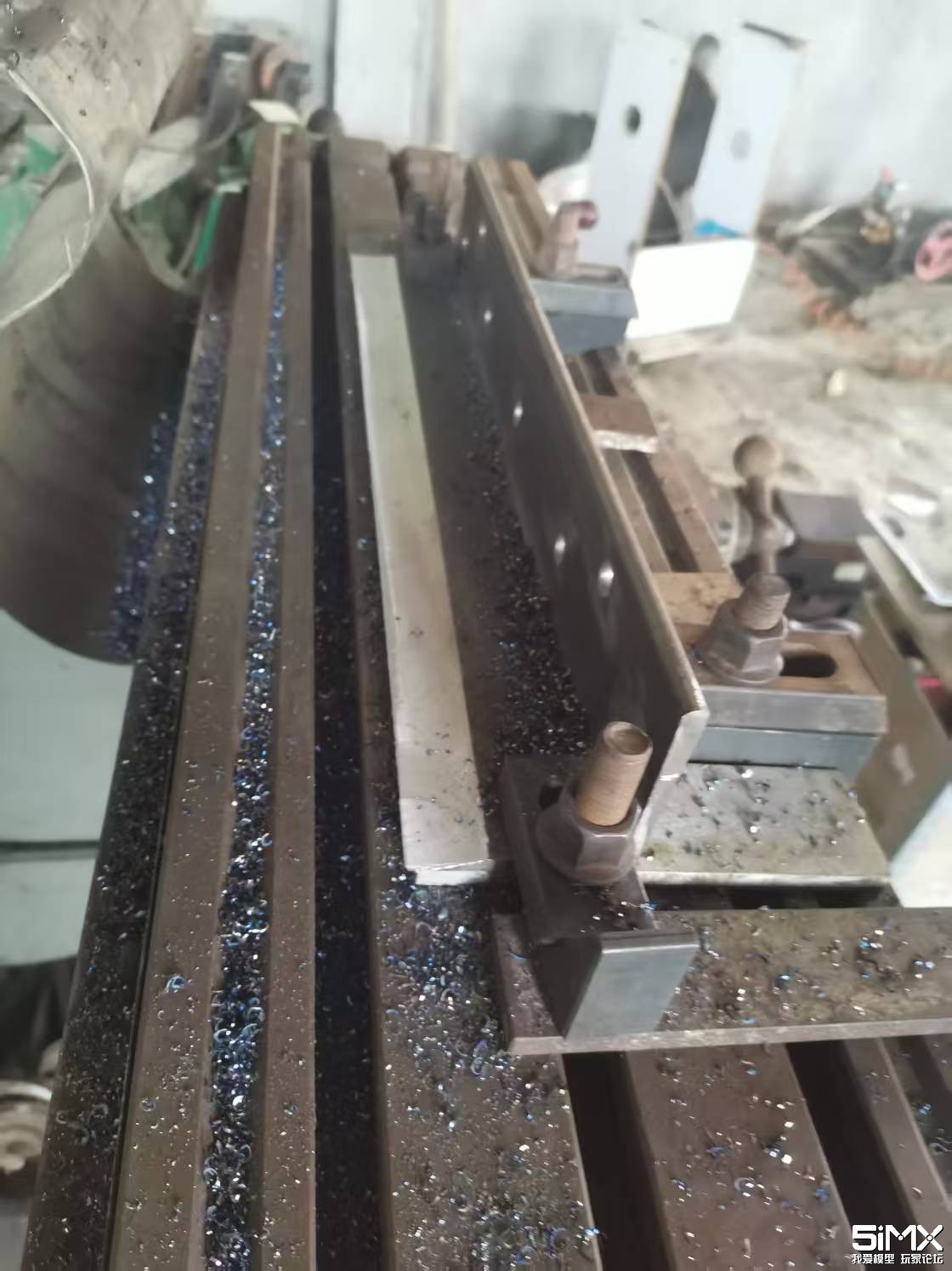

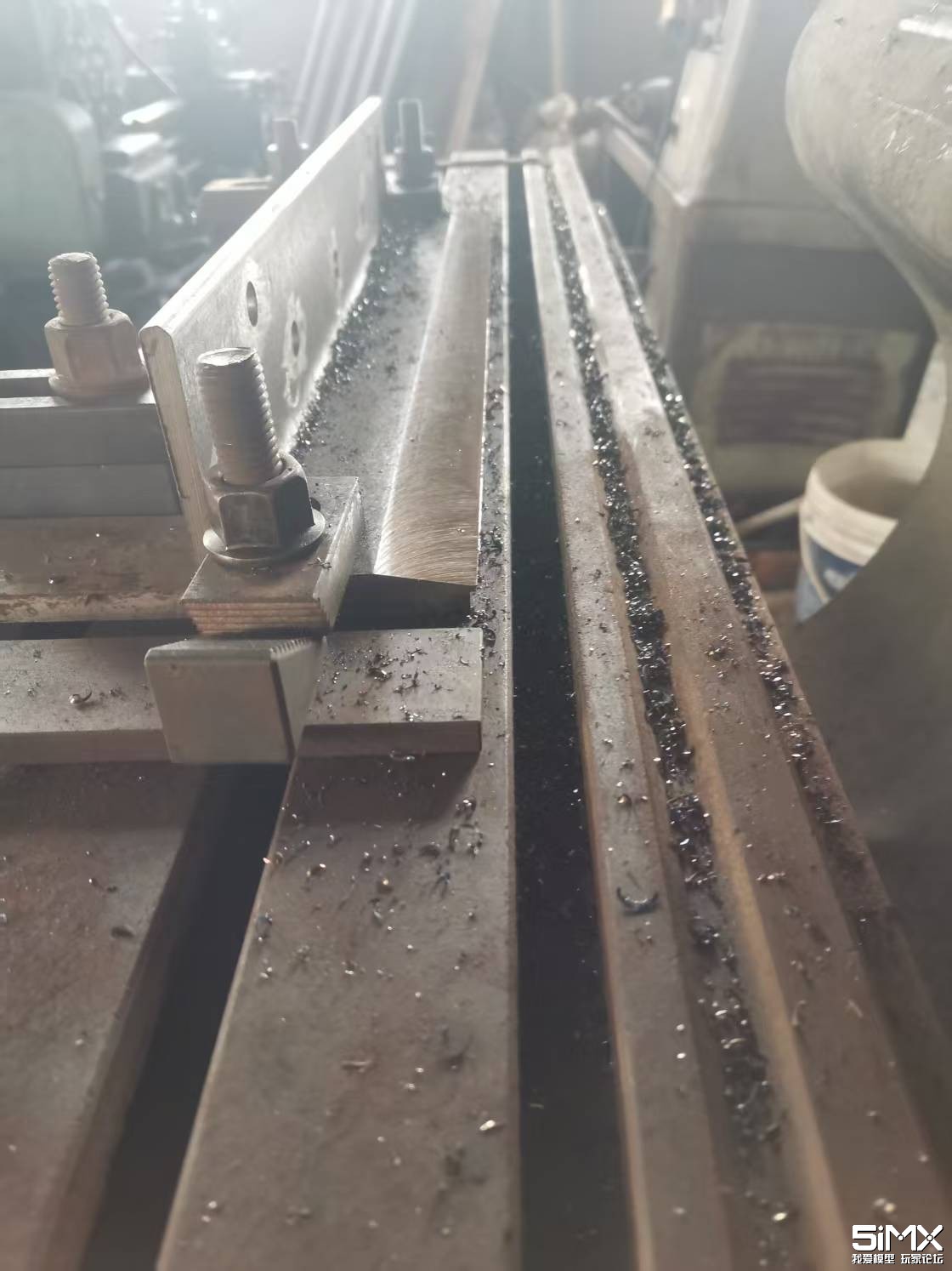

第一次铣这种直角的东西和内斜边。
不会操作,也不知道铣床校正的怎样。

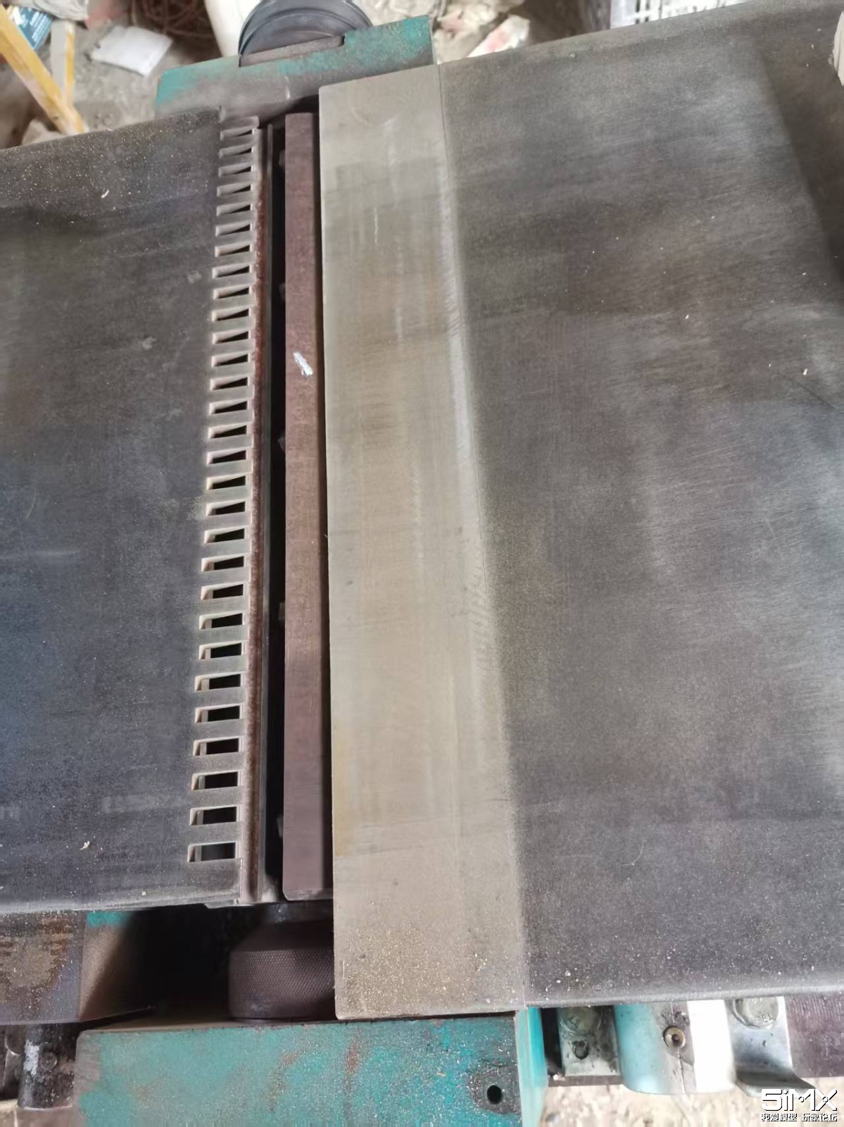

这个直角第一次铣的不太标准,安装上造成木工平刨刨的木料,中间有点凹。
又拆下来再次铣后安装后效果不错。

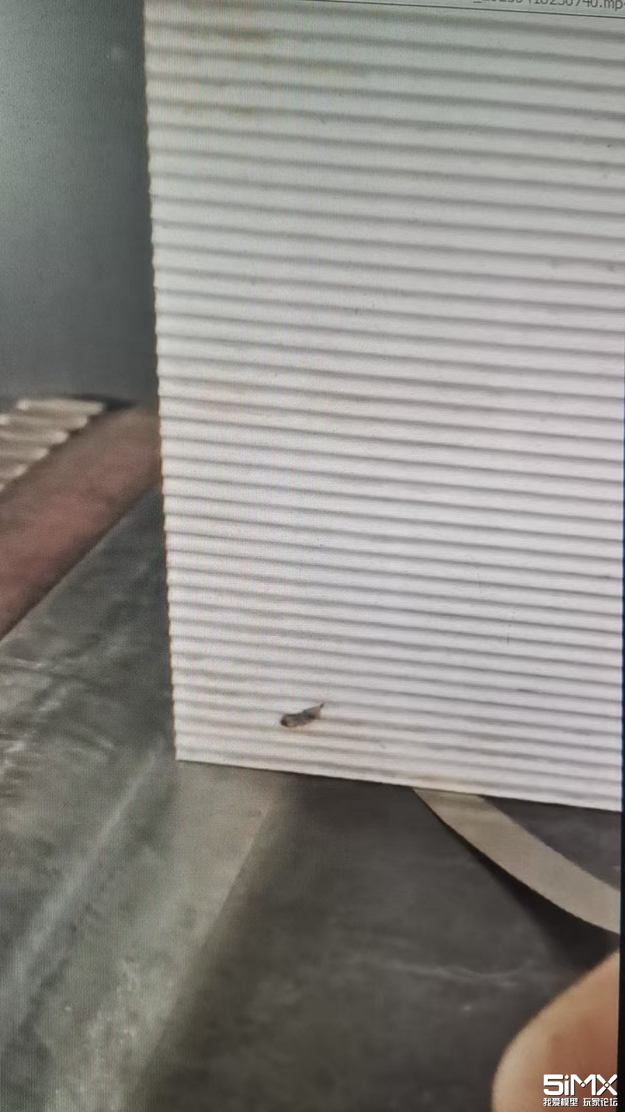

 楼主| 发表于 2025-4-19 20:08 | 显示全部楼层
直角标准塞尺就塞不进。不标准就能塞进去。上面的图片就是。
 楼主| 发表于 2025-4-19 20:10 | 显示全部楼层

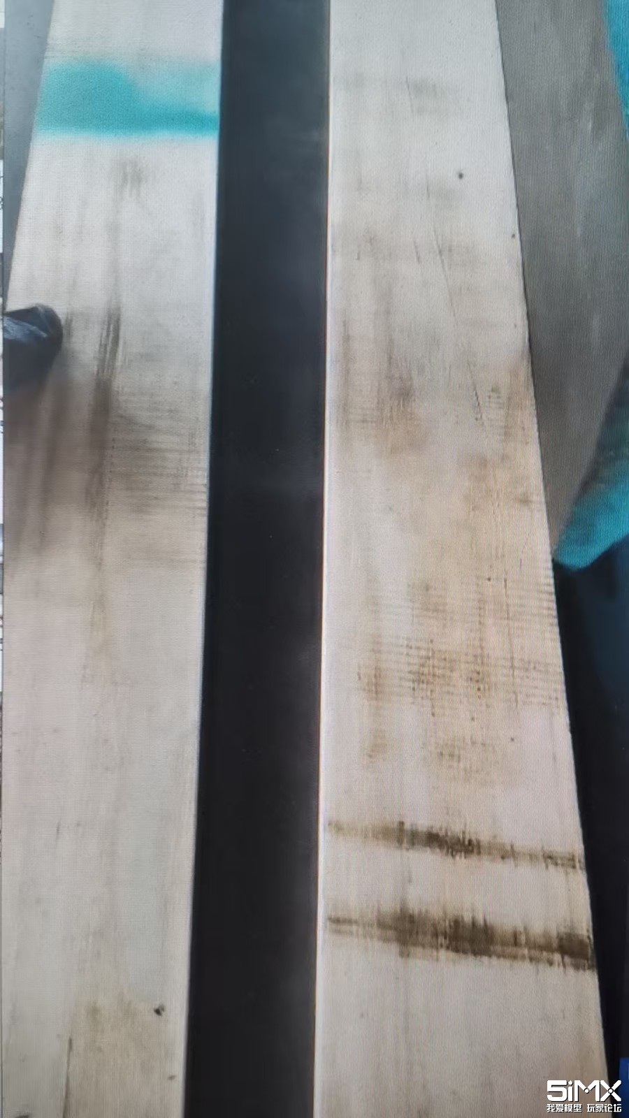

拆下来又铣了一次。效果达到理想状态。
两块拼在一起中间没缝。
两块拼在一起中间没缝。
两块木板中间刨平。
两块木板中间刨平。
