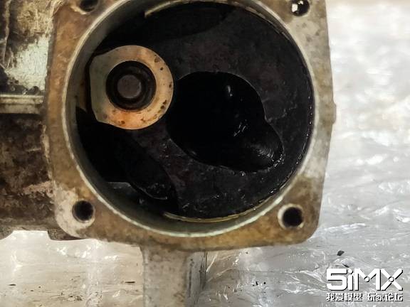

环固蓖麻油泥把曲轴给锈住了,各位大佬有什么方法把油泥软化呢:汽油,化油器清洗剂,柴油,wD40,浸泡都不行

 楼主| 发表于 2025-2-11 23:14 | 显示全部楼层
今晚再用汽油浸一晚再试试

 楼主| 发表于 2025-2-12 11:29 | 显示全部楼层
dakar_04 发表于 2025-2-12 10:52
有没有可能变形了
没变型,是蓖麻油泥把轴承卡死了

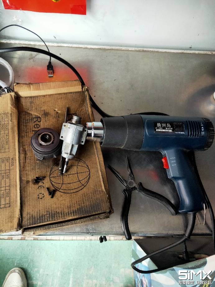

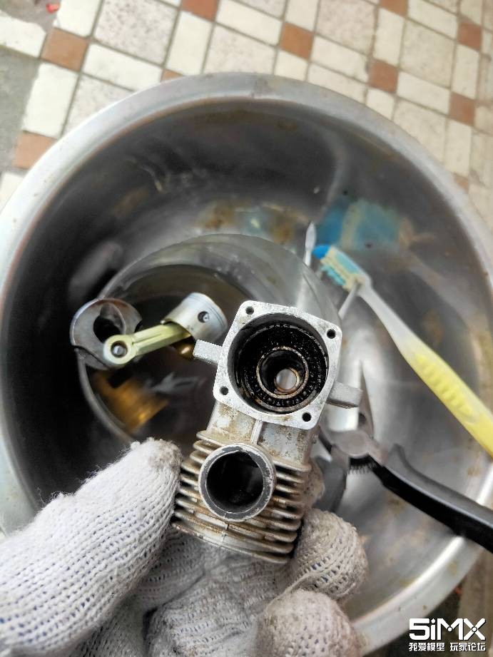

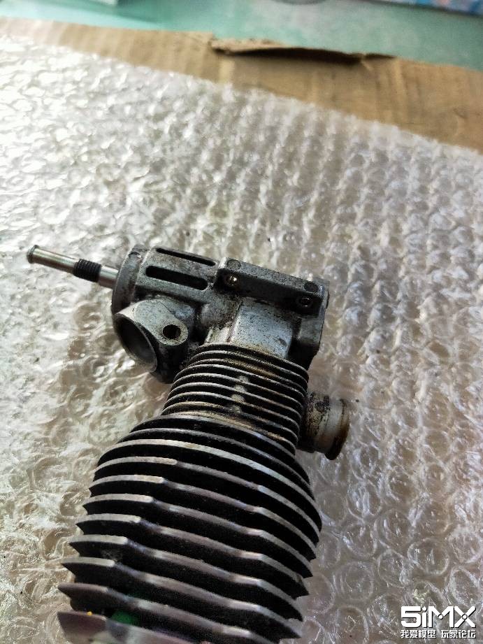

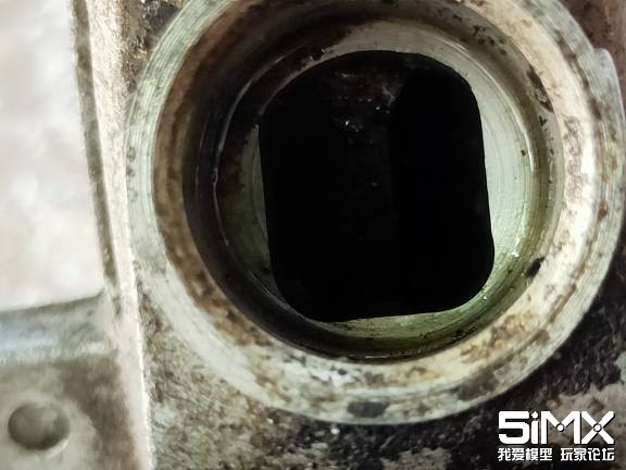

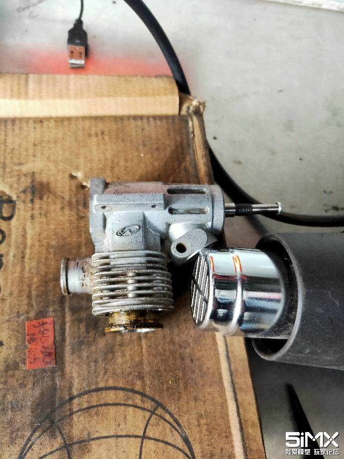

 楼主| 发表于 2025-2-12 11:30 | 显示全部楼层
可以了,就差里面那个轴承了
