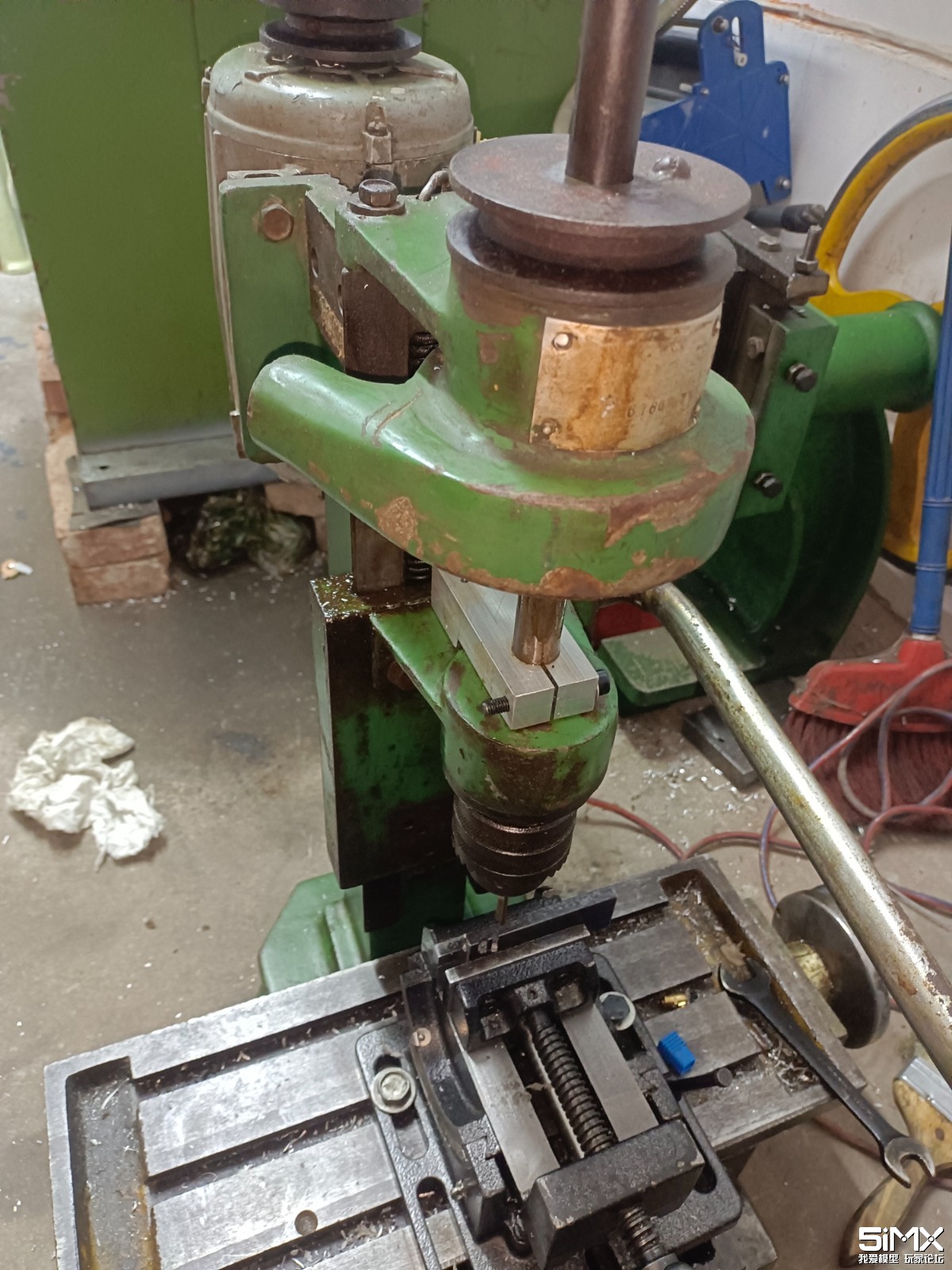

早就想造一个小一点的插床,懒,到这时候也没弄成,中间的确也费了不少心,想方设法的买了一台压力机,想改造成插床,后发现买错了,不是那种型号,改起来比较麻烦。就一直闲置。后来又买进一台小型木工榫卯机,感觉来了,这个小木结构挺像自己想象中的小插,稍微改造,就可以变插床。现在有点眉目了
 楼主| 发表于 2024-12-20 21:42 | 显示全部楼层

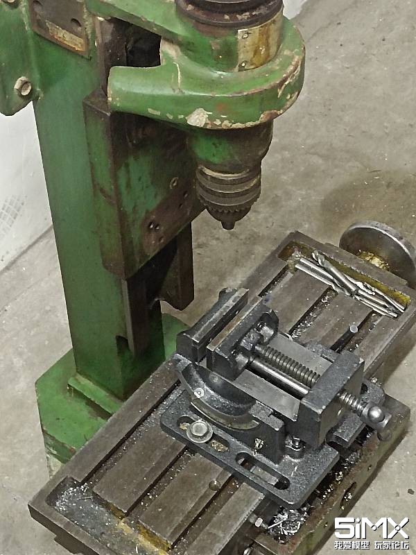

 楼主| 发表于 2024-12-20 21:44 | 显示全部楼层
 楼主| 发表于 2024-12-20 21:46 | 显示全部楼层
主轴固定住,加工了一个可以锁死的抱箍座,连接到主轴上
 楼主| 发表于 2024-12-20 21:57 | 显示全部楼层

 楼主| 发表于 2024-12-21 19:48 | 显示全部楼层

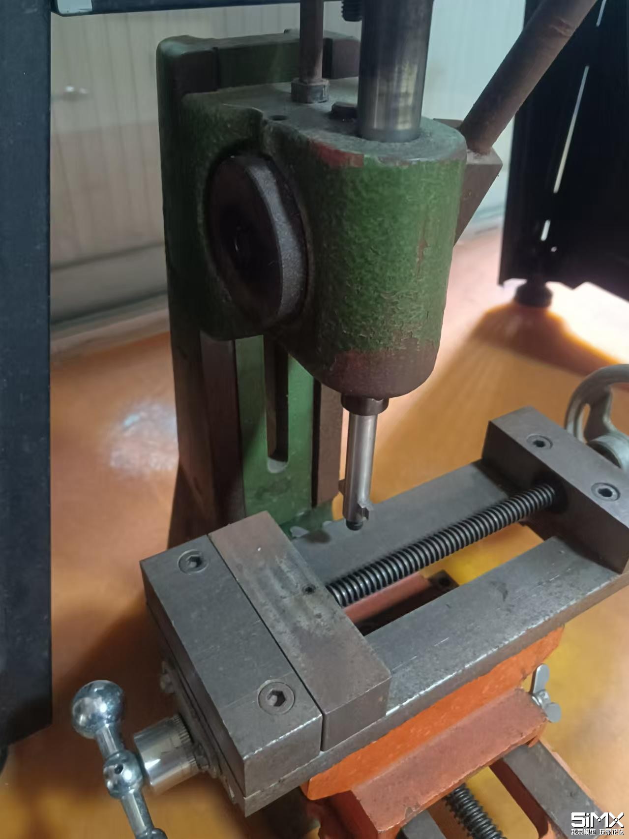

 楼主| 发表于 2024-12-21 19:52 | 显示全部楼层

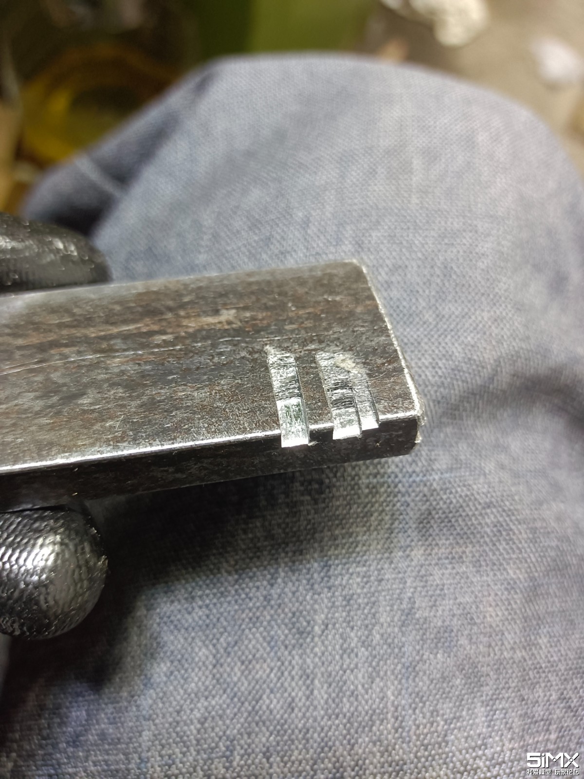

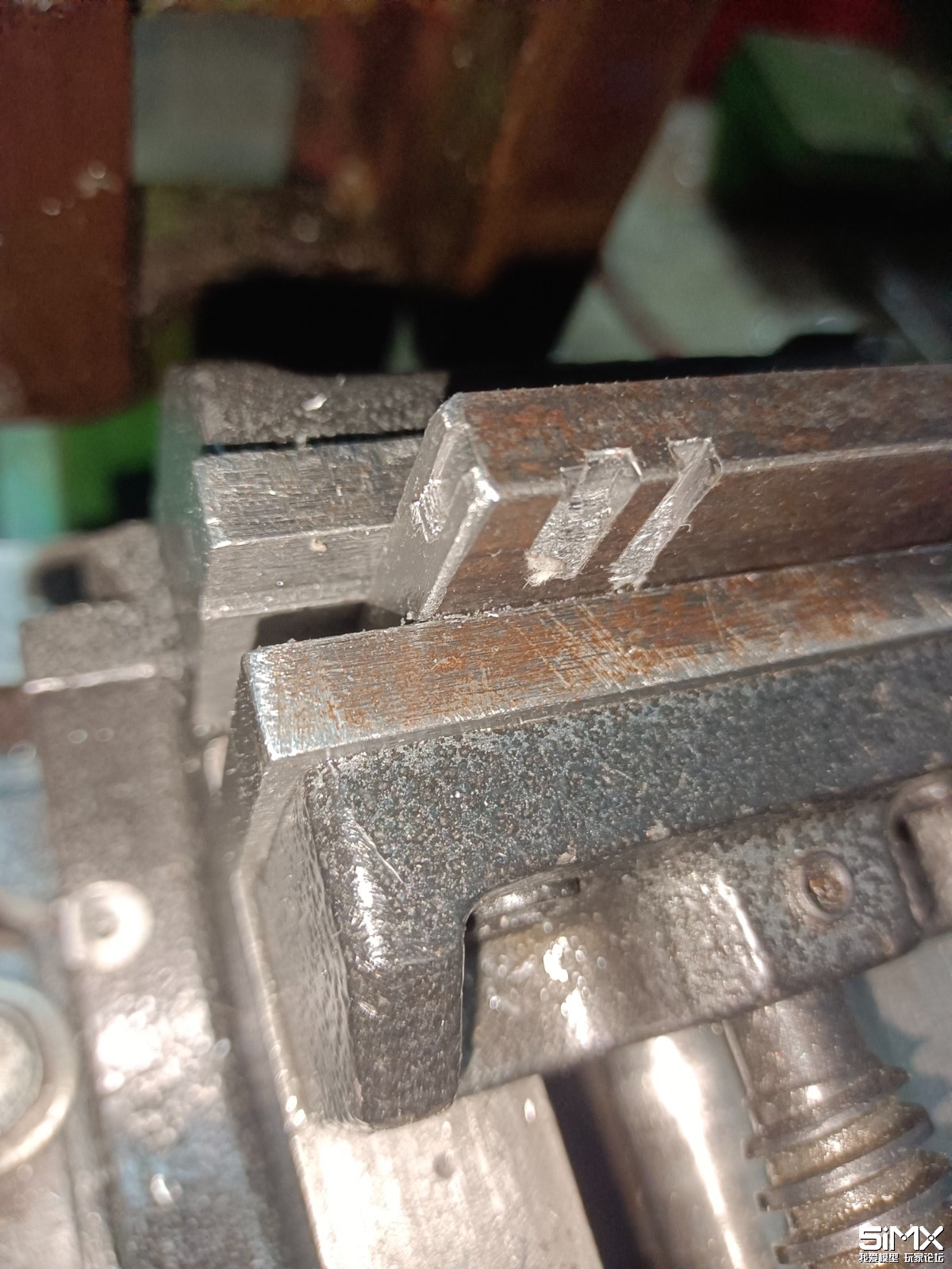

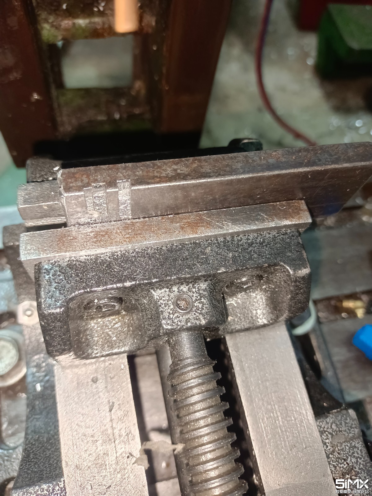

 楼主| 发表于 2024-12-21 19:56 | 显示全部楼层
开始让刀比较厉害,锁紧了点滑轨,感觉轴不行,Y轴方向插让刀教小,刚开始不会用力,要么不下肉,要么插不动,插了几个面,多少又点顺手了,插个键槽应该没问题

 楼主| 发表于 2024-12-21 20:07 | 显示全部楼层
结构上可能还需要完善,暂时马马虎虎可用
 楼主| 发表于 2024-12-21 20:24 | 显示全部楼层
打算插几个齿轮键槽,再试试
发表于 2024-12-22 00:14 | 显示全部楼层
让刀严重?

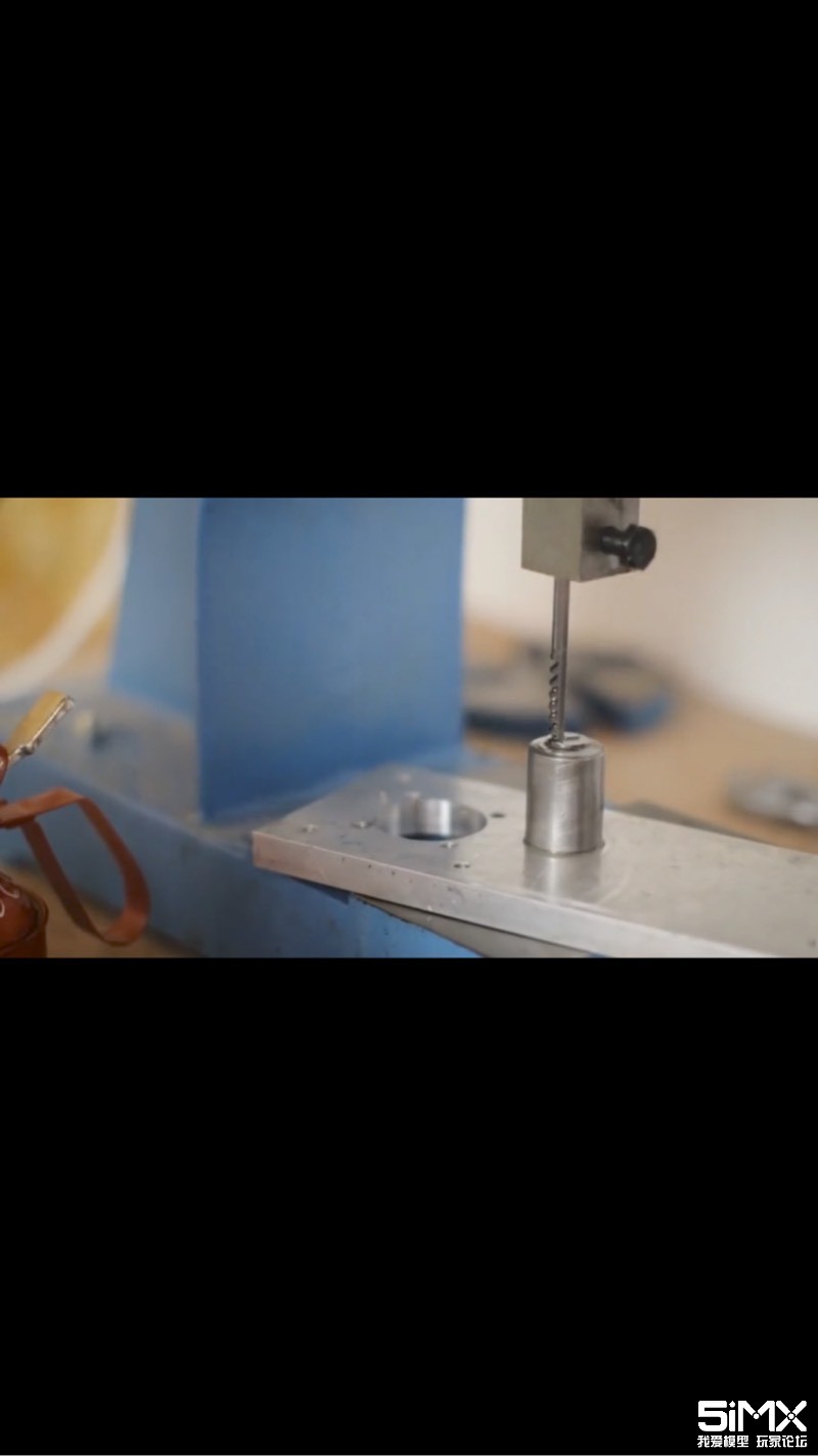

发表于 2024-12-22 06:41 | 显示全部楼层
网上看过有这样的工具
发表于 2024-12-22 15:04 | 显示全部楼层
这样的插刀一定会让刀或插不动,真正的插刀可不是这样的
 楼主| 发表于 2024-12-22 17:25 | 显示全部楼层
的确是让刀严重,你的这个小插床看着结实,我就想做个这种插床
 楼主| 发表于 2024-12-22 17:28 | 显示全部楼层
scccs 发表于 2024-12-22 06:41
网上看过有这样的工具
这个看着像是拉线锯,应该能锯曲线
