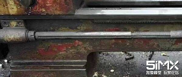

发表于 2024-8-27 12:15 | 显示全部楼层 |阅读模式
不明白,请教,那传动轴贯通的缺囗有何做用,其它型号的车床也没有糟。
发表于 2024-8-27 15:03 | 显示全部楼层
缺口配合走刀,丝杆配合车螺纹
发表于 2024-8-27 19:27 | 显示全部楼层
你说的是大丝杠上的那个键槽吗?带动一个伞齿轮(有内键),伞齿轮再带动横走刀丝杠(也就是中拖板丝杠,有一个拉手柄)。纵走刀和车螺纹是靠大丝杠上的螺纹带动开合螺母的。
发表于 2024-8-27 20:29 | 显示全部楼层
一根轴顶两根用,即是光杆又是丝杆,即可走刀,又可挑扣。

发表于 2024-8-28 11:20 | 显示全部楼层
中拖板纵向走刀用。
 楼主| 发表于 2024-8-28 14:13 | 显示全部楼层
北美的灰狼 发表于 2024-8-27 19:27
你说的是大丝杠上的那个键槽吗?带动一个伞齿轮(有内键),伞齿轮再带动横走刀丝杠(也就是中拖板丝杠,有 ...
谢谢,你是翻修过0628的玩家,
