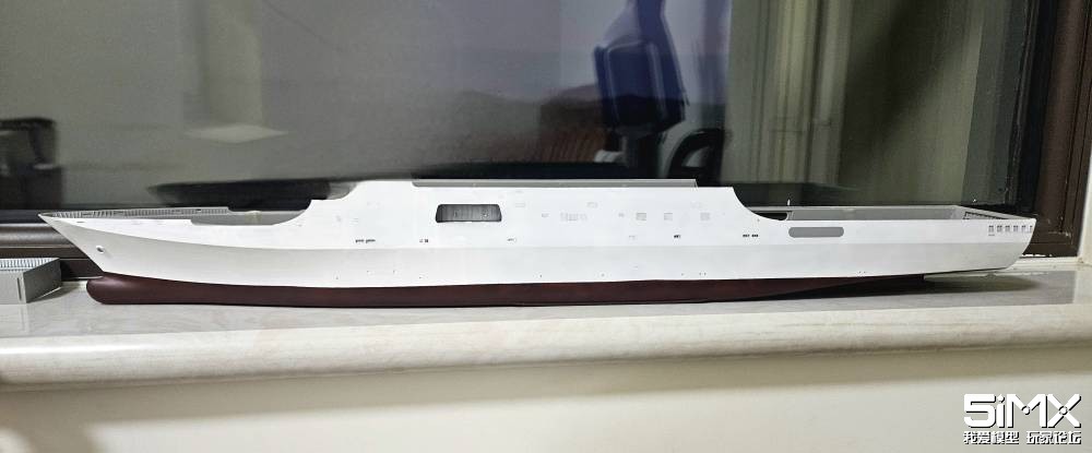

 楼主| 发表于 2024-9-15 18:51 | 显示全部楼层
底漆以及水线以下部分喷完了,但是感觉郡士C29跟国舰的舰底色有差别,郡士这个色号偏深。为了改RC牺牲了坞舱,打算船体内真空上阵
