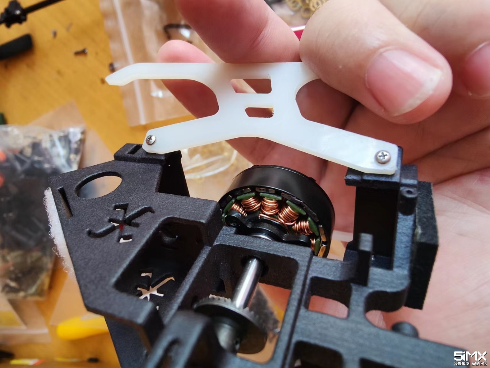

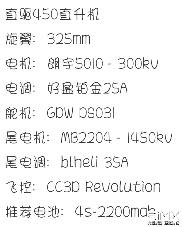

改的不错哦,能分享一下所用设备和设置吗
发表于 2022-10-24 09:27 | 显示全部楼层
这是什么电机改的?多少kv电压多少?

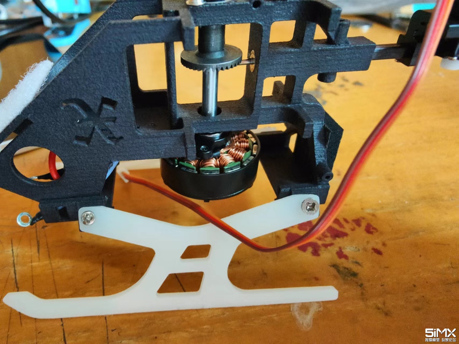

相当不错,找高手飞下动作看看,这样结构好简单,噪音也大幅度降低了。

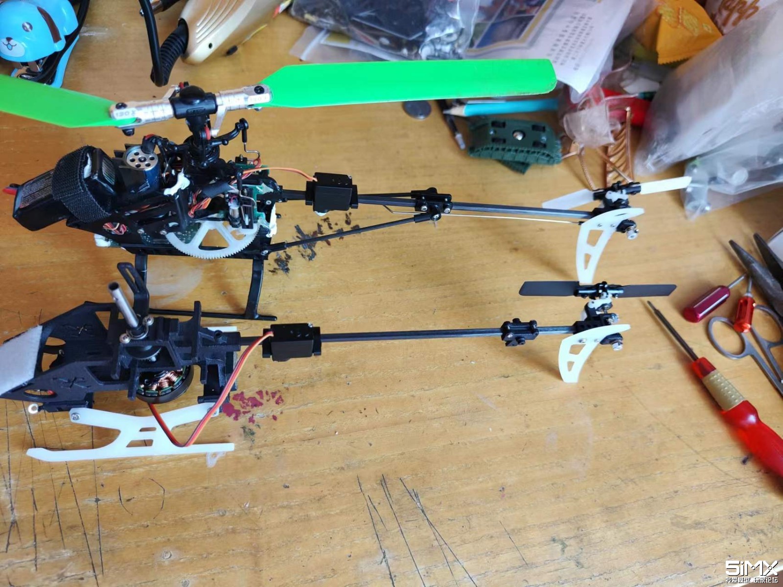

还以为保留了机械的轴传尾或者皮带尾,原来改成双无刷了,这就成了大一号的M2,
为了减少震动,我也把130X改直驱了,其他保留,刚好宇翔F120解体了,这个用作直驱马达刚好

 楼主| 发表于 2022-10-24 21:12 | 显示全部楼层
yxldragon 发表于 2022-10-24 00:18
改的不错哦,能分享一下所用设备和设置吗
配置如图

 楼主| 发表于 2022-10-24 21:15 | 显示全部楼层
cloud104 发表于 2022-10-24 09:27
这是什么电机改的?多少kv电压多少?
请看楼下图片
