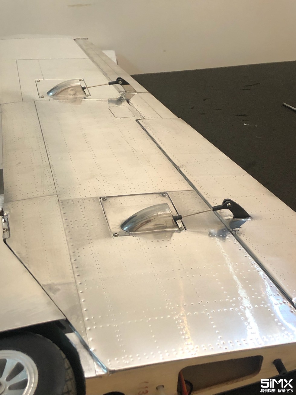

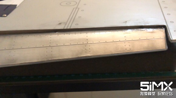

自从上次海盗烂尾后一蹶不振,现在研究了新的铝蒙皮制作方法,开工第二架全金属飞机,福莱特的P51野马
从机翼开始

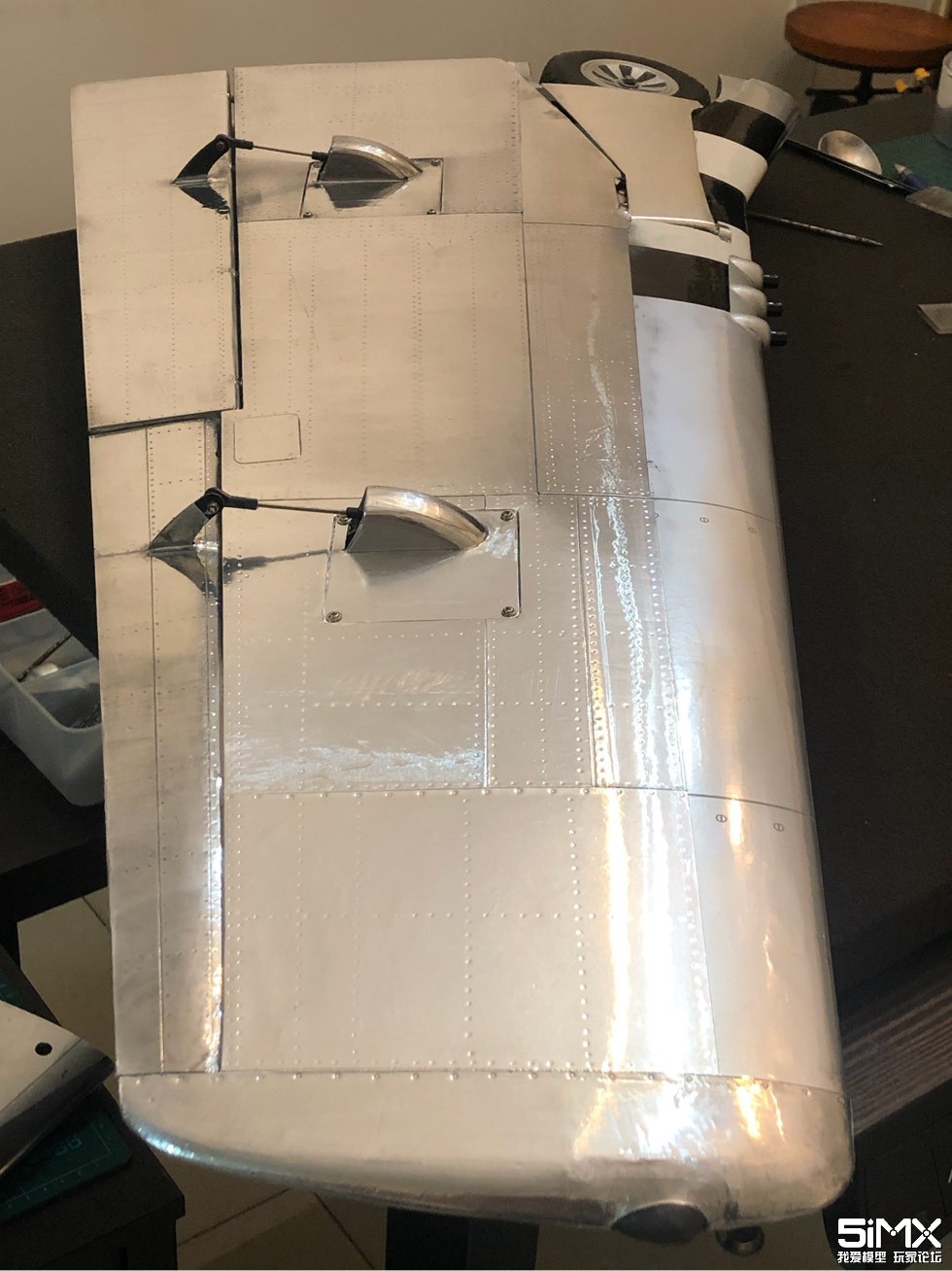

发表于 2022-8-18 08:59 | 显示全部楼层
这是怎么拼接的?
 楼主| 发表于 2022-8-18 10:52 | 显示全部楼层
asd211022 发表于 2022-8-17 22:53
还是易拉罐嘛
不是易拉罐了,是铝铂
好奇是怎么焊接的
 楼主| 发表于 2022-8-18 10:53 | 显示全部楼层
瑜伽你的生活 发表于 2022-8-18 10:52
好奇是怎么焊接的
不用焊接,直接贴上去

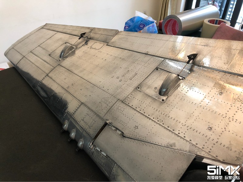

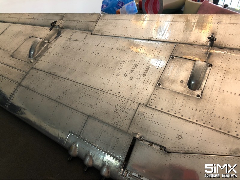

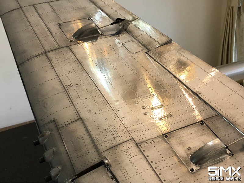

 楼主| 发表于 2022-8-18 11:49 | 显示全部楼层
粗略尝试了一下旧化,质感出来了

发表于 2022-8-18 15:35 | 显示全部楼层
阿卡沙 发表于 2022-8-18 10:52
不是易拉罐了,是铝铂
多厚的我也想搞一搞

 楼主| 发表于 2022-8-18 22:05 | 显示全部楼层
asd211022 发表于 2022-8-18 15:35
多厚的我也想搞一搞
0.1和0.15厚度的

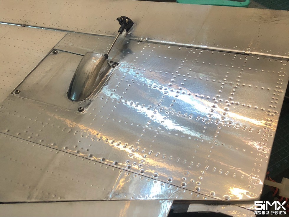

发表于 2022-8-19 00:05 | 显示全部楼层
就铝箔胶带?
发表于 2022-8-19 07:24 | 显示全部楼层
如何贴上上   用什么胶

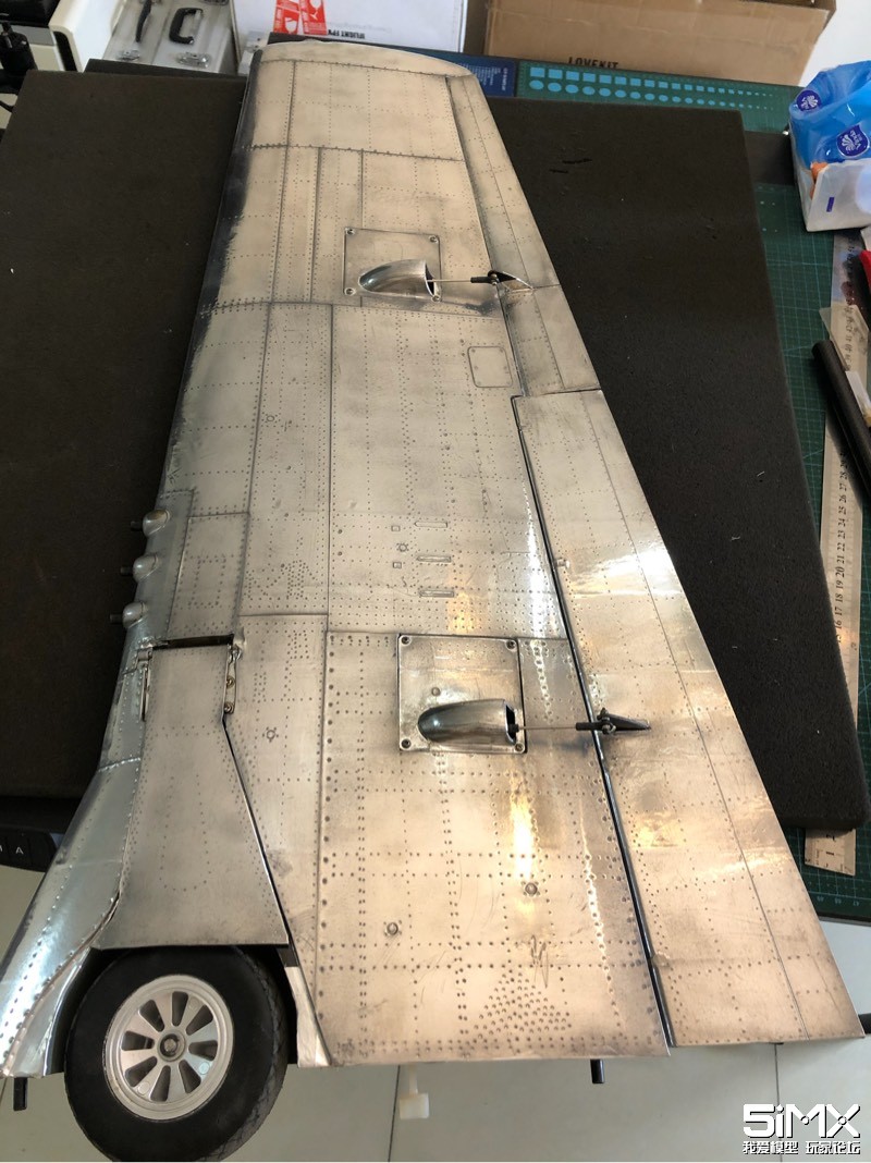

发表于 2022-8-19 09:06 | 显示全部楼层
这边边上怎么处理的?
发表于 2022-8-19 14:23 | 显示全部楼层
南冬北夏 发表于 2022-8-19 09:06
这边边上怎么处理的?
同问
 楼主| 发表于 2022-8-19 17:29 | 显示全部楼层
这边边上怎么处理的?
敲敲打打,跟打铁锅的方法差不多,就是不够平整
