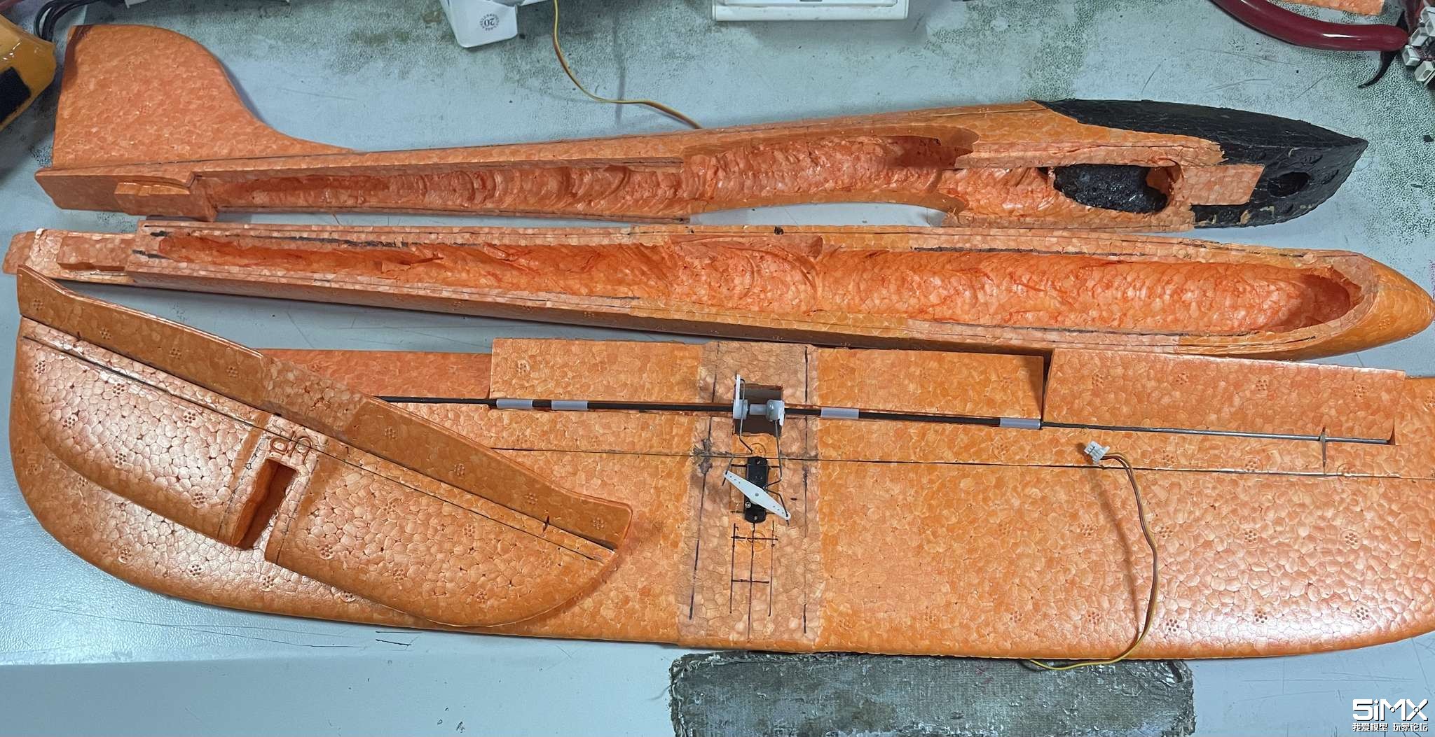

飞了1年多,已经不像样了,再搞一个吧{:1_38:}。
这次要把所有电线、拉杆都藏在机身里,尽量保留原汁原味的玩具外观。
动力跟前一台相同,1103
电机
、2540三叶桨、2S 350
电池
、接收集成7A电调、3个1.7克
舵机
"不屎" 头罩

副翼改用1个舵机,藏在机翼中间。

找了根钢丝,通上电,使劲挖

加两根碳丝,挖空了也有一定刚性

电机座按前一台的角度,找块泡沫削出来。
还有尾巴图片。

3个1.7克舵机

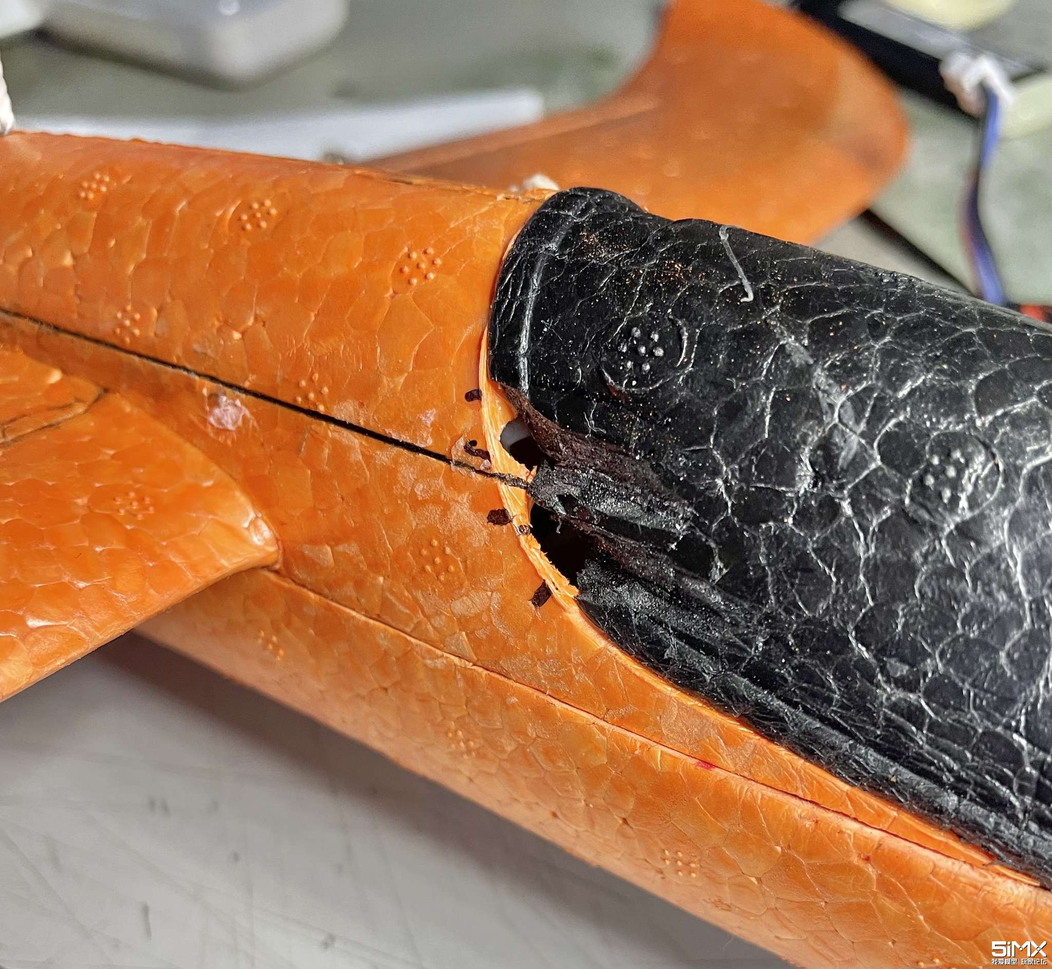

仓盖前後切一块倒扣,完美改造

挖几个鼻孔,让机身里的电调透透气

碳杆加多了,搞的有点超重
连20克重的电池,起飞重90克了

平尾用1根碳丝和1根碳片加固,那怕中间有个大缺囗,刚性一样杠杠的
