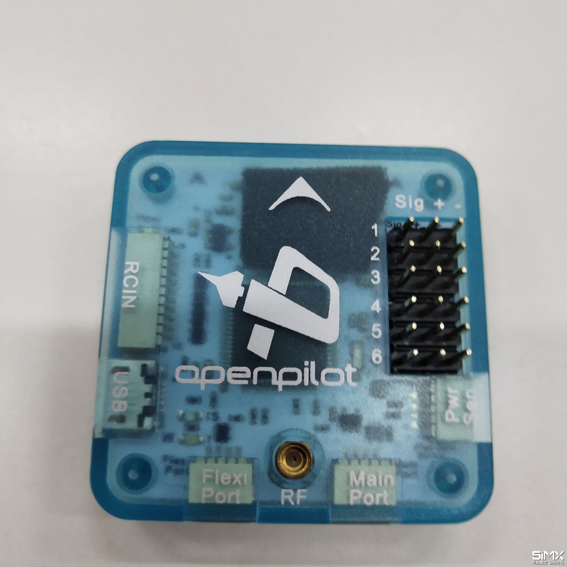

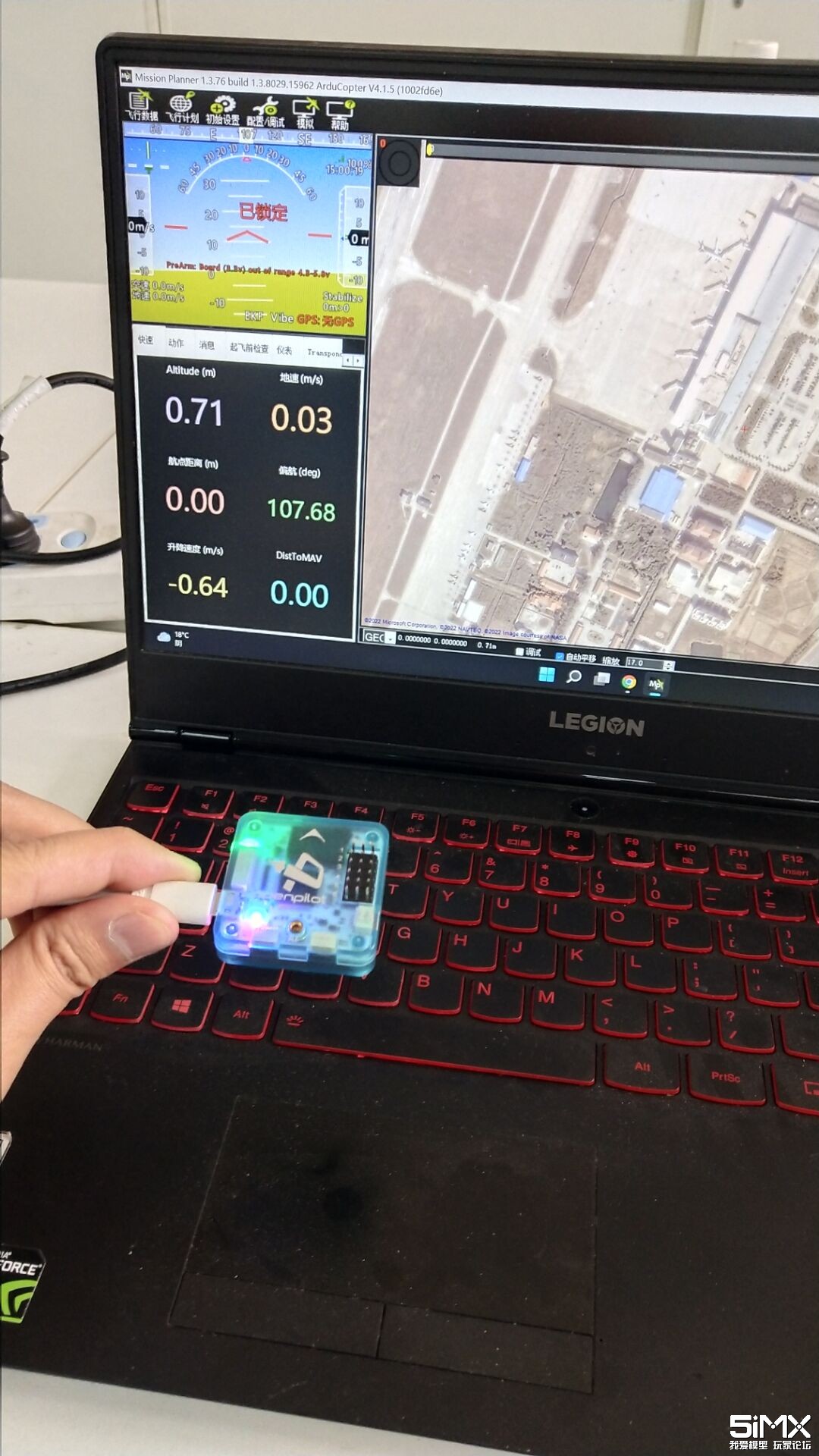

最近正在捣鼓直驱450,直驱用ardupilot方便些,刚好手头有一块CC3D,6个常用PWM,装直升机的话还富余一个,关键是有罗盘,不需要外接罗盘,舒服

 楼主| 发表于 2022-3-18 10:22 | 显示全部楼层
老早了 发表于 2022-3-18 08:22
CC3D刷ardupilot真是狠人啊,效果怎么样
还没来得及上机

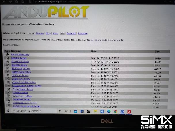

发表于 2022-3-22 02:24 | 显示全部楼层
牛逼啊,请问你是根据CC3D的硬件配置,直接去更改ardupilot里AP_HAL_ChibiOS的hwdef文件设置,编译然后就能成功烧录进去吗?你是不是也看过“怒飞垂云”的ardupilot教程?
 楼主| 发表于 2022-3-22 10:26 | 显示全部楼层
小树Tree 发表于 2022-3-22 02:24
牛逼啊,请问你是根据CC3D的硬件配置,直接去更改ardupilot里AP_HAL_ChibiOS的hwdef文件设置,编译然后就能 ...
我看到官网有CC3D的固件,就直接刷了
发表于 2022-3-22 23:02 | 显示全部楼层
2019314 发表于 2022-3-22 10:26
我看到官网有CC3D的固件,就直接刷了
请问你说的是这个ardupilot的wiki吗?我在里面没看到有CC3D的固件诶(或者是我看漏眼了),如果不是在这里面的话还请你指一下路,谢谢。

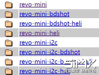

 楼主| 发表于 2022-3-23 13:16 | 显示全部楼层
小树Tree 发表于 2022-3-22 23:02
请问你说的是这个ardupilot的wiki吗?我在里面没看到有CC3D的固件诶(或者是我看漏眼了),如果不是在这 ...
CC3D revolution

发表于 2022-4-17 08:52 | 显示全部楼层
CC3D revo是405主控,不是我们认识的103主控的CC3D
