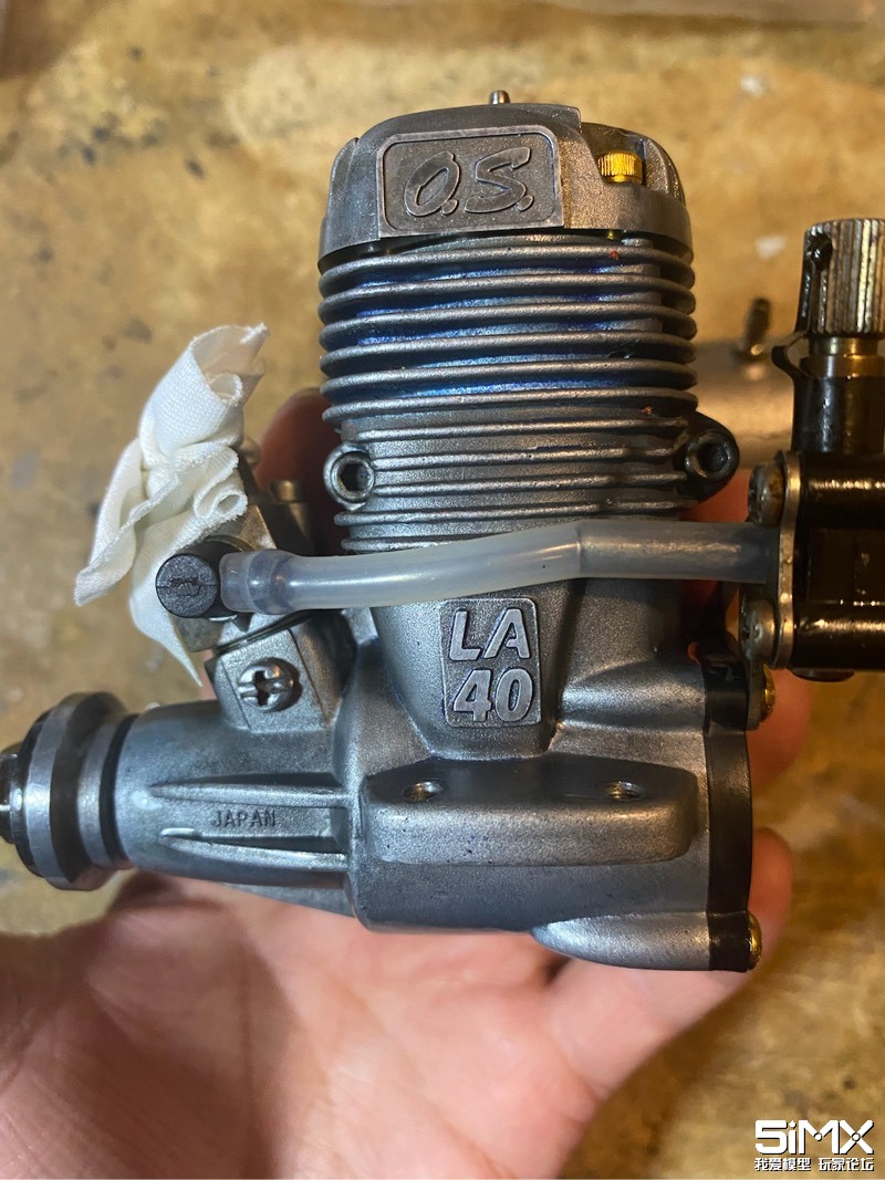

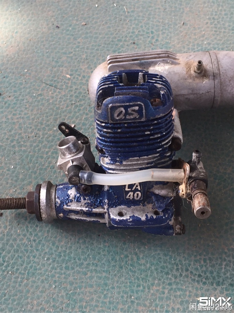

二手的机器,折洗一下 ,汽油一刷掉漆了,索性喷了三合的脱漆剂,但效果一般,喷剂用完了,就先组了起来。
请问怎么才能脱干净,就像本来就没有一样。
脱的差不多了 三和脱漆喷剂 再用汽油刷 顽固的地方在用木条蹭 反复几次 现在是这样了

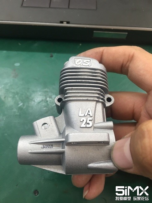

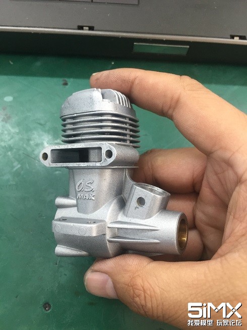

发表于 2021-3-25 17:42 | 显示全部楼层
这个也是除去蓝色油漆的

 楼主| 发表于 2021-4-8 15:04 | 显示全部楼层
你看看我的发动机表面就知道了 在上面
