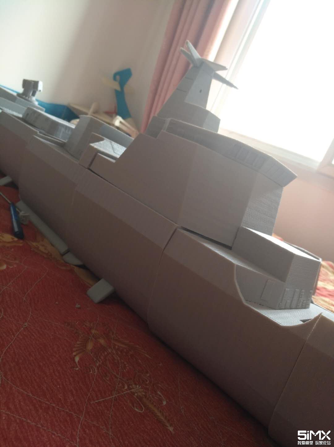

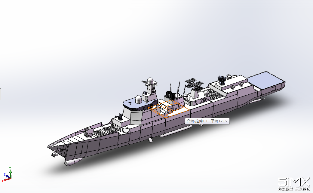

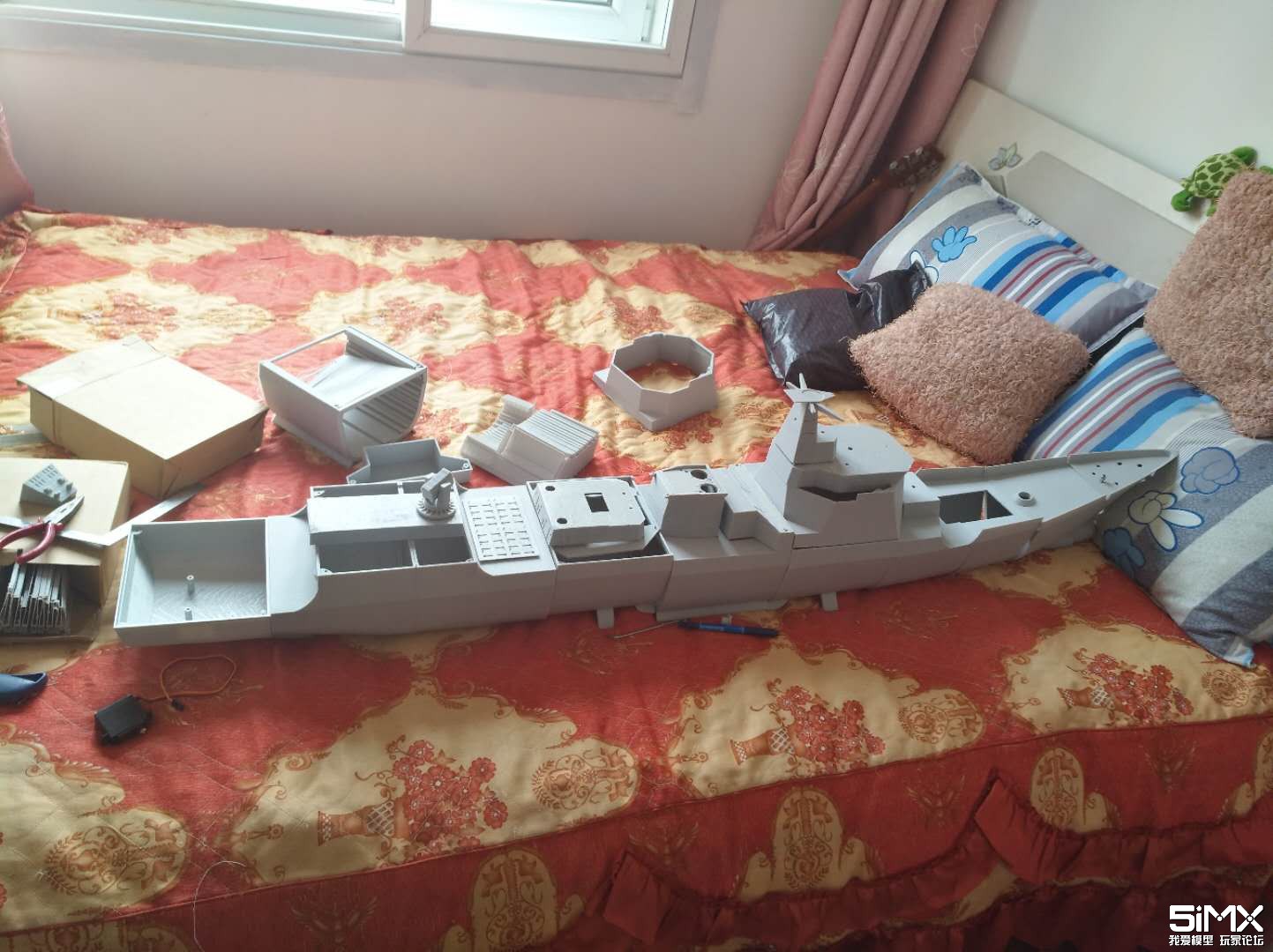

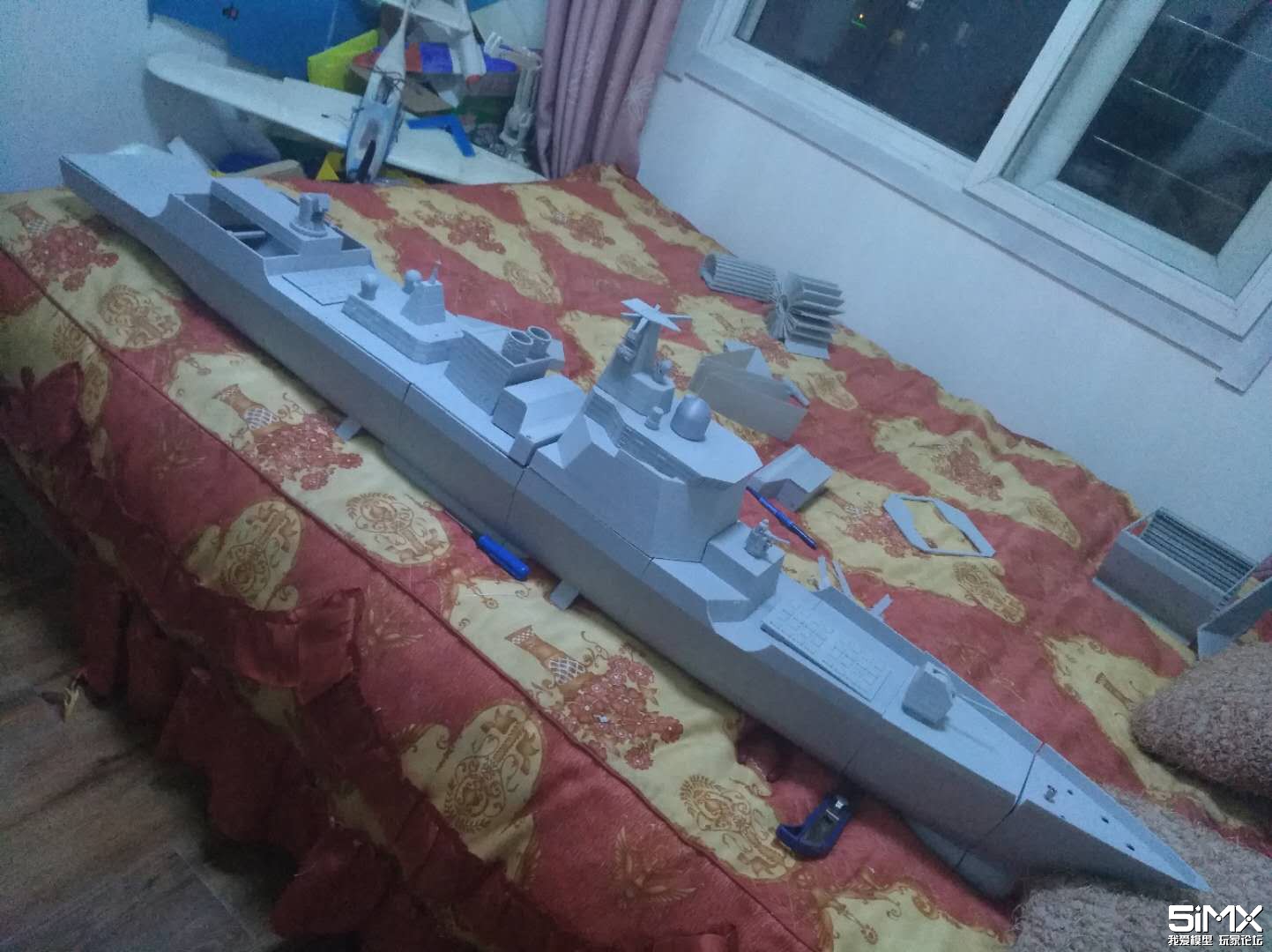

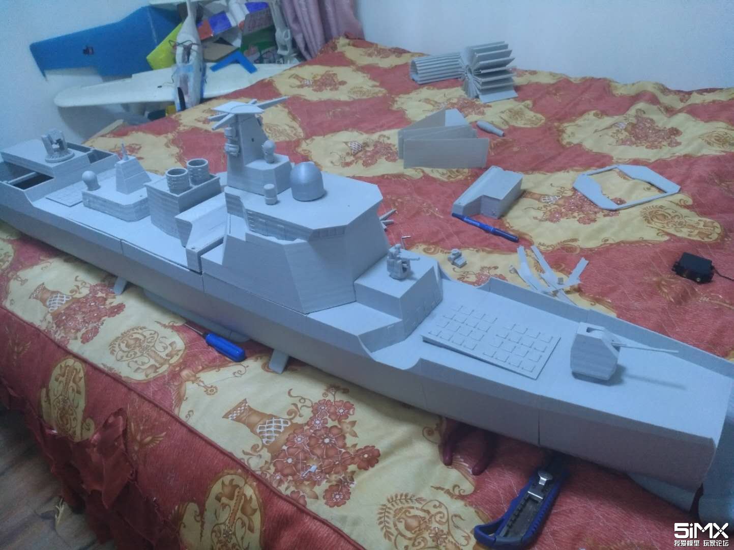

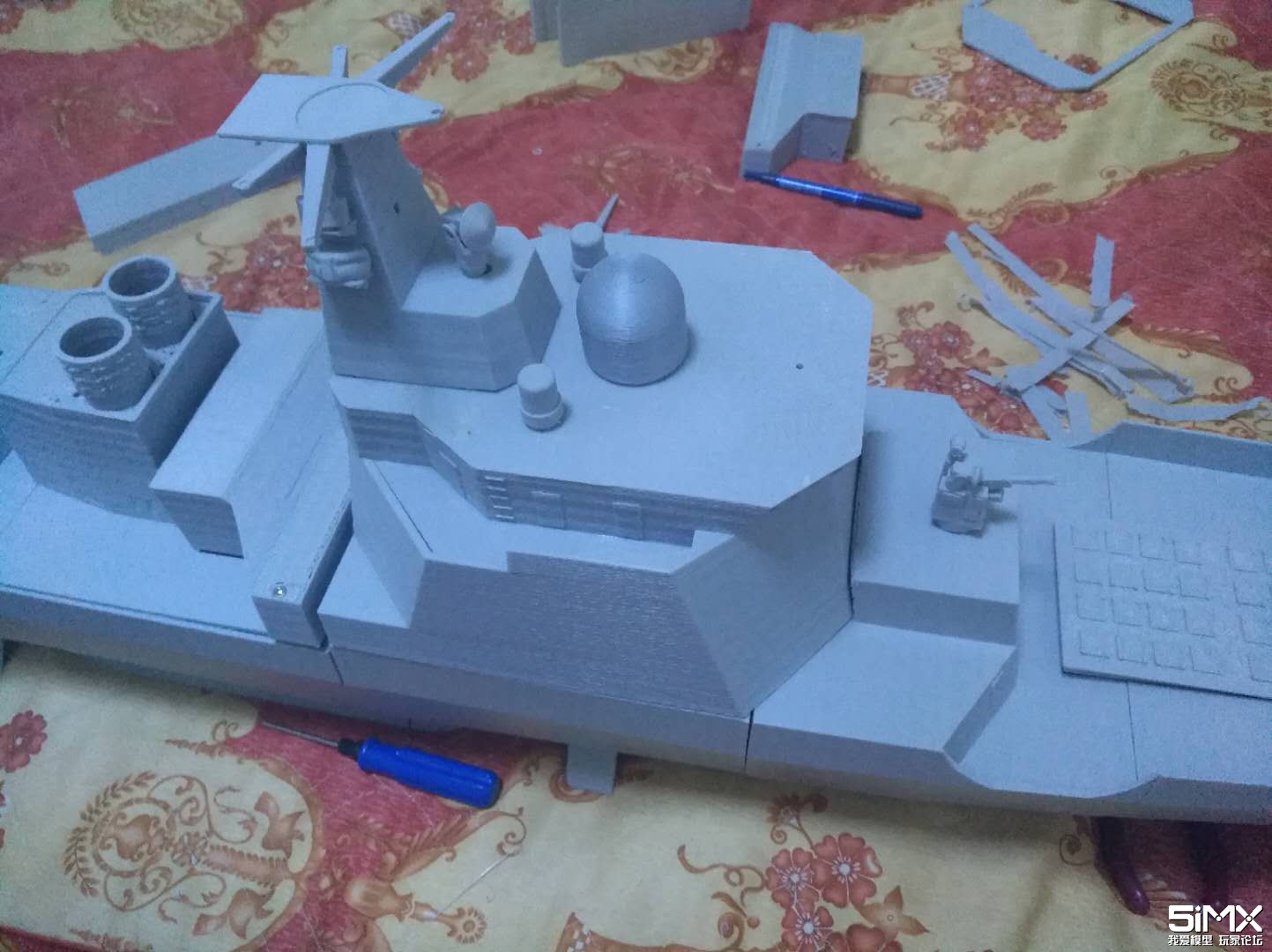

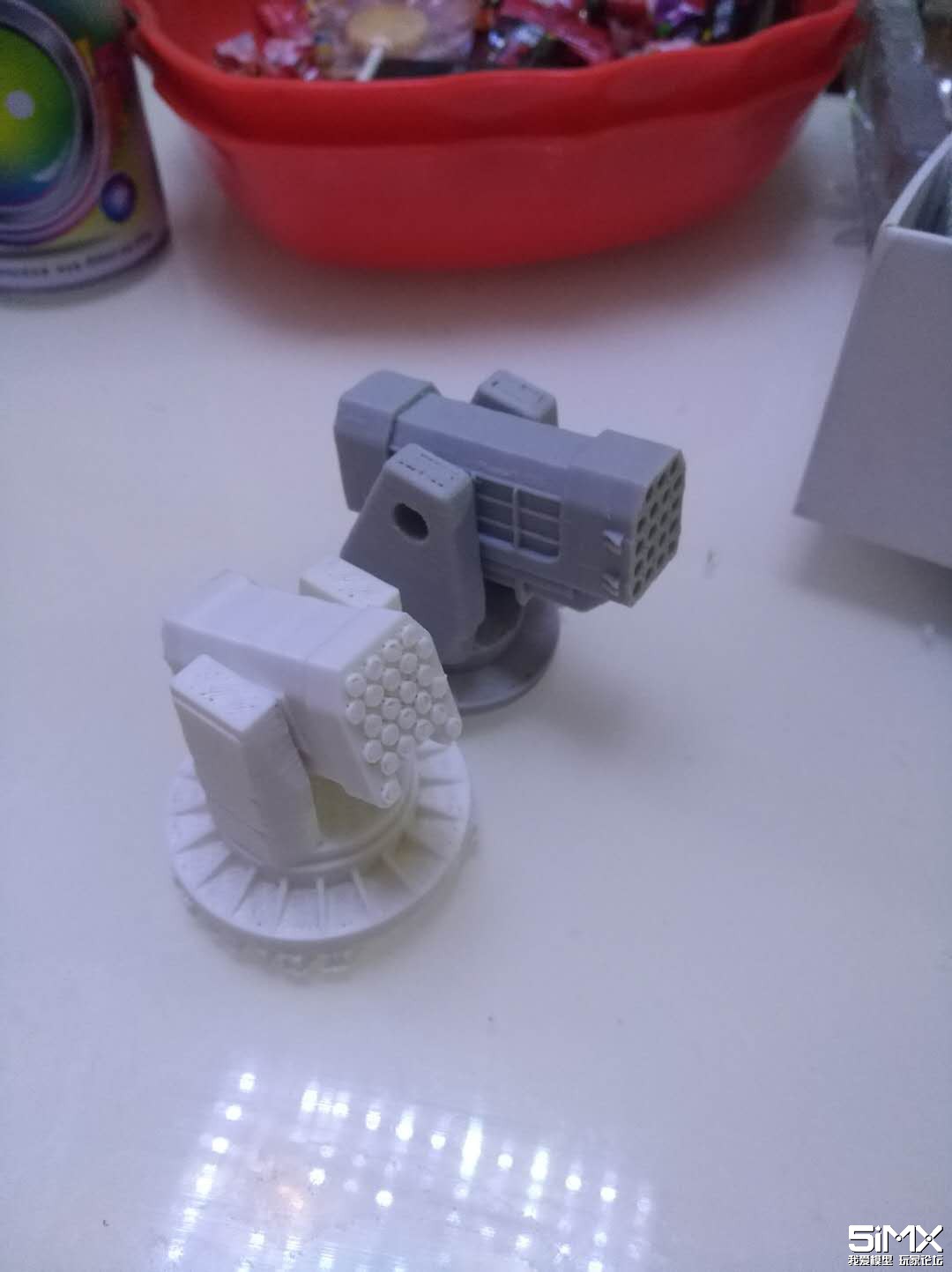

前两个月搞了一条052C 好像没多少朋友在看,论坛里有不少人在做052D的,看起来军迷模友明显对052D更感兴趣,那么咱就接着搞,052D 一条快要打印完成了,先拿出来得瑟一下

发表于 2018-6-10 13:49 | 显示全部楼层
不错!打了多久?多大比例呢?
 楼主| 发表于 2018-6-10 14:36 | 显示全部楼层
鲨鱼2000 发表于 2018-6-10 13:49
不错!打了多久?多大比例呢?
一条船打打半个来月吧,1/100的

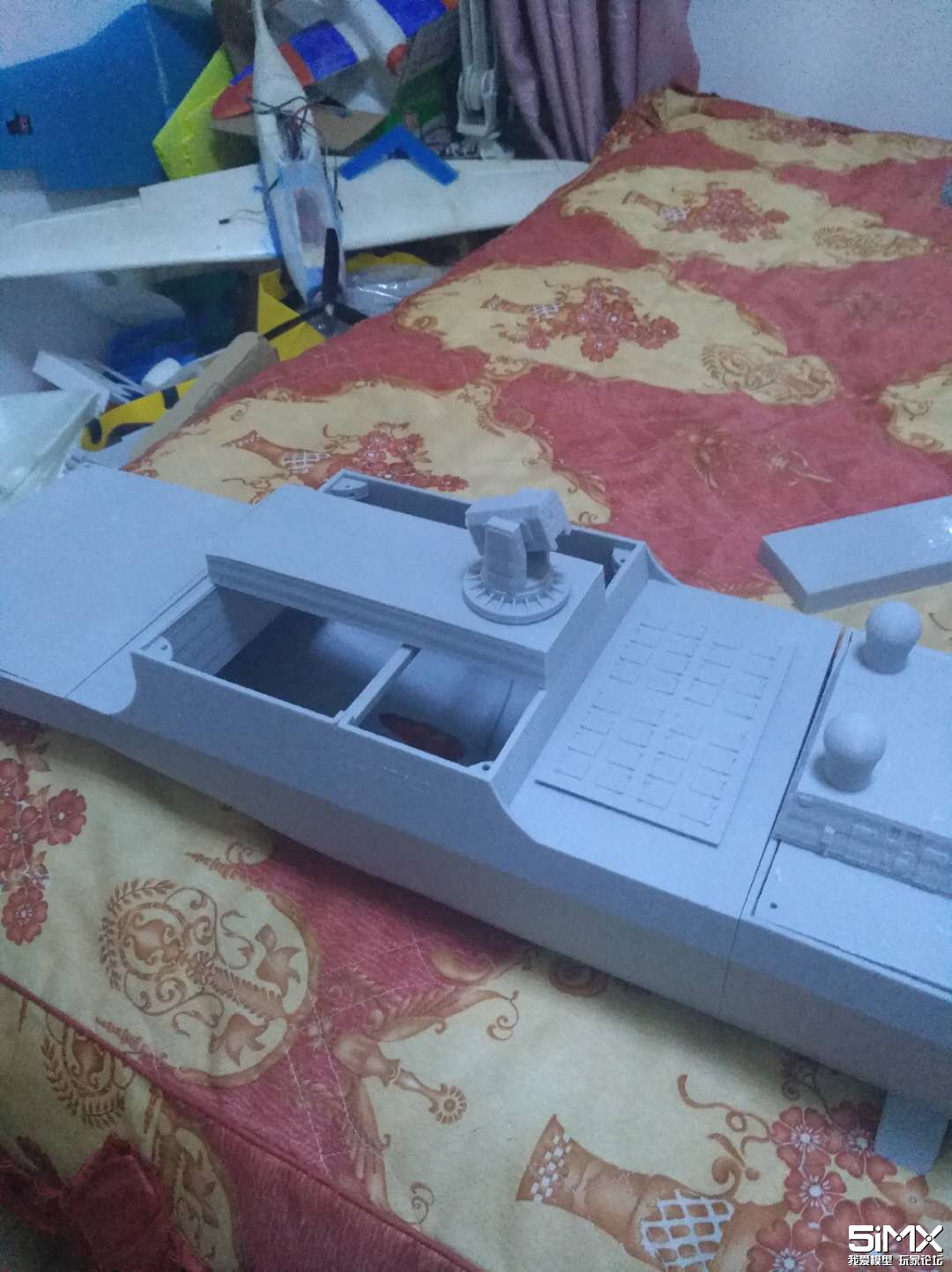

RC吗? 打印会不会太重?

 楼主| 发表于 2018-6-10 20:59 | 显示全部楼层
zhuabudao 发表于 2018-6-10 19:37
RC吗? 打印会不会太重?
RC是什么意思我真不了解,我是新手,小白一个,这个是1/100的船,按比例下来就得在7KG左右,打印材料目前不到4KG加上电装也就5KG左在,离标准排水还差一点,头一条052C下水的时候吃水太浅容易侧翻,还得加配重,这条还得加,加到7KG
发表于 2018-6-10 21:20 | 显示全部楼层
caoyun500 发表于 2018-6-10 20:59
RC是什么意思我真不了解,我是新手,小白一个,这个是1/100的船,按比例下来就得在7KG左右,打印材料目前 ...
RC就是电装遥控呀
防翻记得配重要做在船底,尽量沿着龙骨一条线,上层太重容易侧翻的。

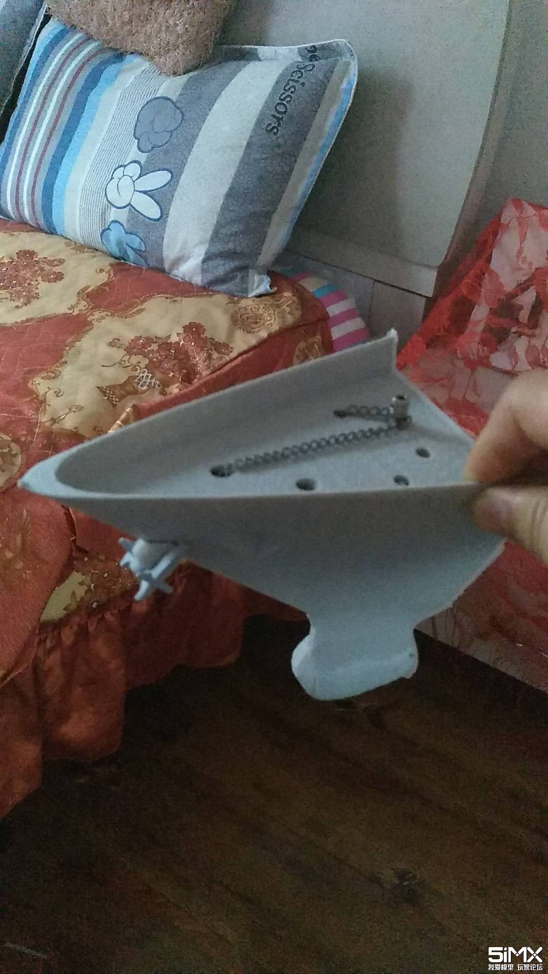

发表于 2018-6-11 10:39 | 显示全部楼层

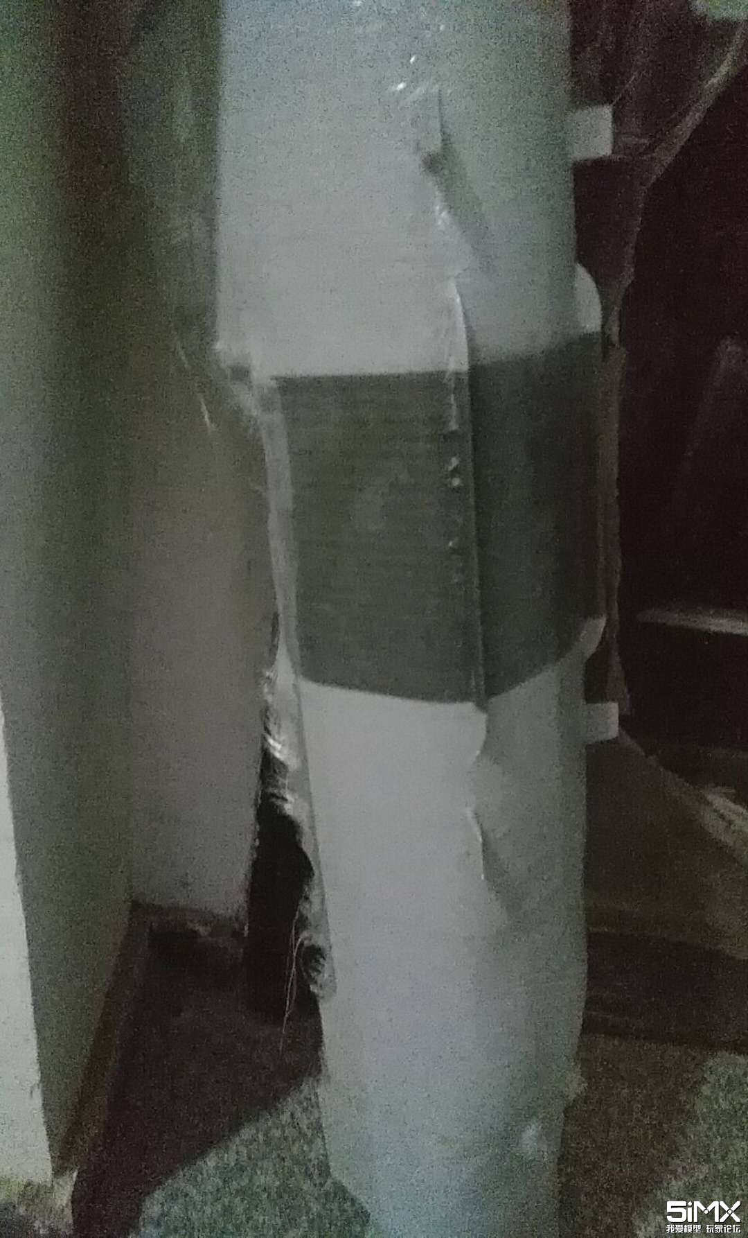

分段组装的话,这个强度应该是个问题吧。还是有防水,怎么弄。
 楼主| 发表于 2018-6-11 11:39 | 显示全部楼层
这种胶粘的,强度比材料本身都大,粘接好以后,船身底部上一层树脂加玻纤维,防水应该没问题了

 楼主| 发表于 2018-6-11 11:41 | 显示全部楼层
 楼主| 发表于 2018-6-11 11:42 | 显示全部楼层
这条052C刚上完树脂的
