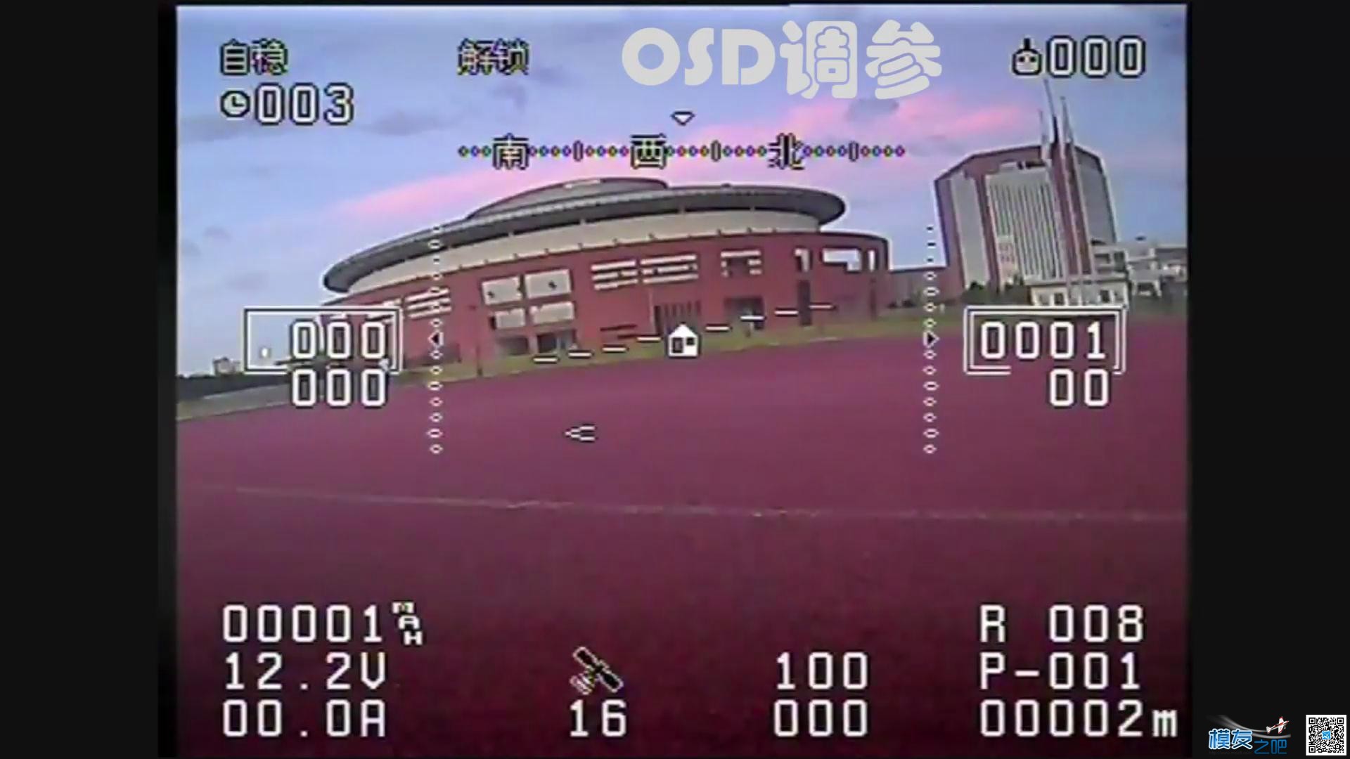

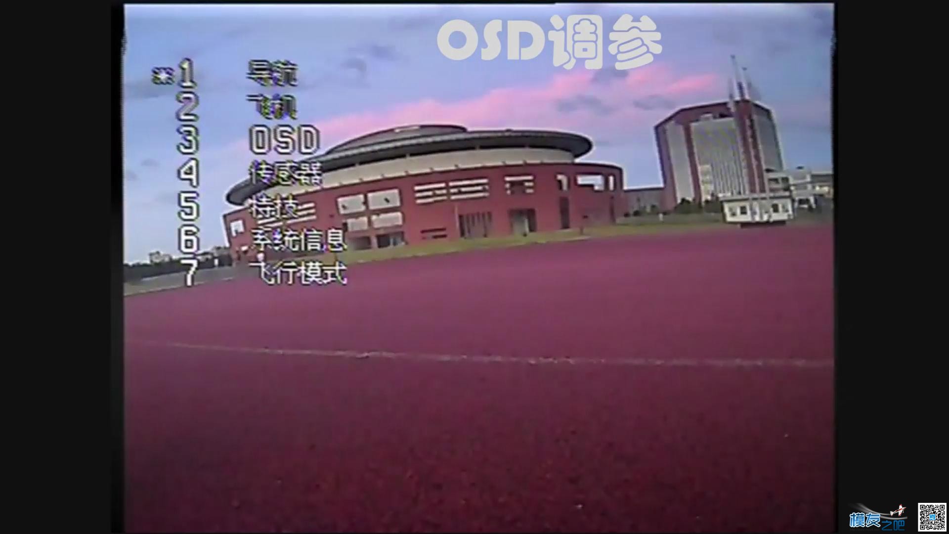

NO.5调参
可以电脑进行简单的调参,主要以OSD调参,并且可以室外利用OSD罗盘校准,但居然不能室外osd水平校准,这些不应该都齐全么。。。
顺手贴上个视频过过瘾
?spm=a2h0k.8191407.0.0&from=s1.8-1-1.2[/url]
然后在到室外调参
视频
https://www.bilibili.com/video/av14832720/
