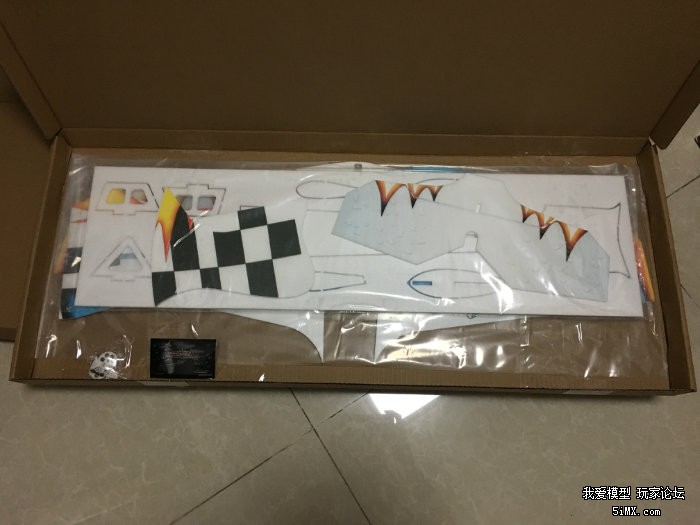

两层包装,打开第一层发现里面有两个盒子,咦,怎么有两个盒子,不会是店家给我发了两架飞机吧(心里在YY中)
打开一个盒子才发现其中一个盒子是只放了碳片碳棒,这样如此奢侈的包装,也是为了保护板材不受压痕,为这种用心的包装点赞!
另一个盒子就是这样,舵角和轮胎是单独用胶带固定在一侧,不是随意摆放,处处可见店家用心之处,相信大家很多时候买到的飞机饱受压痕,变形等等令人不爽痕迹

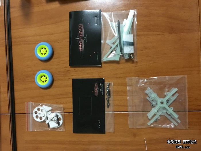

波纤配件,起落架,自备海绵轮起落架,单独购买的球头
为什么单独再买 海绵轮,相信很多魔友在水泥地,柏油马路起降过,塑料轮发出的刺耳的声音,我想是很不爽的!
特地安利这么骚气的轮胎,大家都懂我的良苦用心了

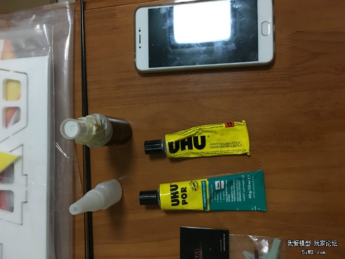

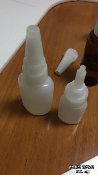

胶水部分,笔者使用了UHU POR UHU 快干泡沫胶水以及加速剂

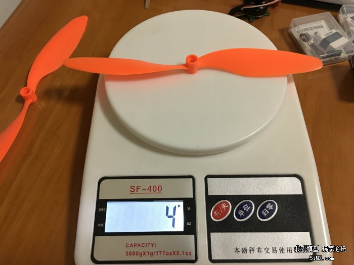

精度不够,实际要有2.8g?

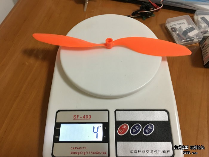

Gws0843
Gws0947

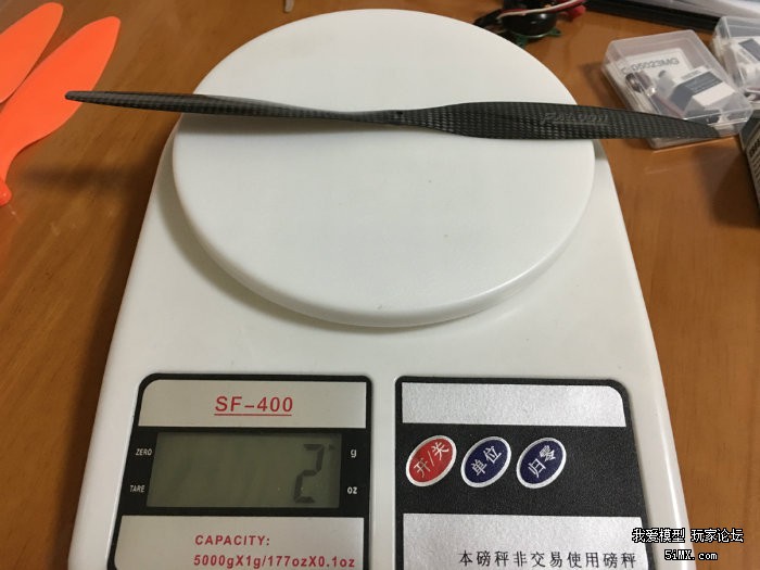

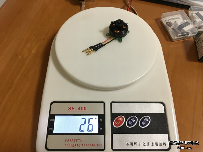

丹锂2204焊接2mm香蕉头 26g

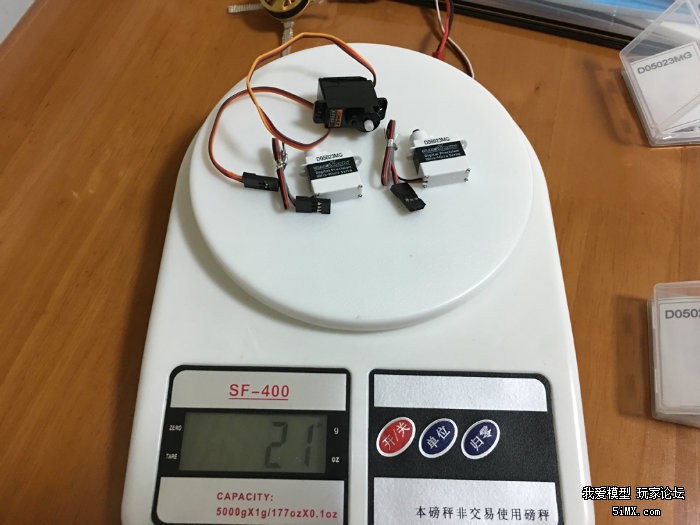

三颗舵机21g不带摇臂,螺丝

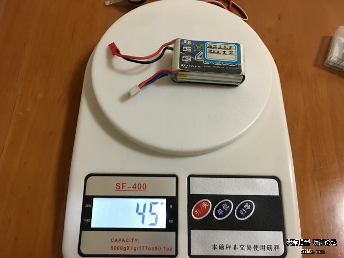

双天电池就是如此厚实哈哈哈哈

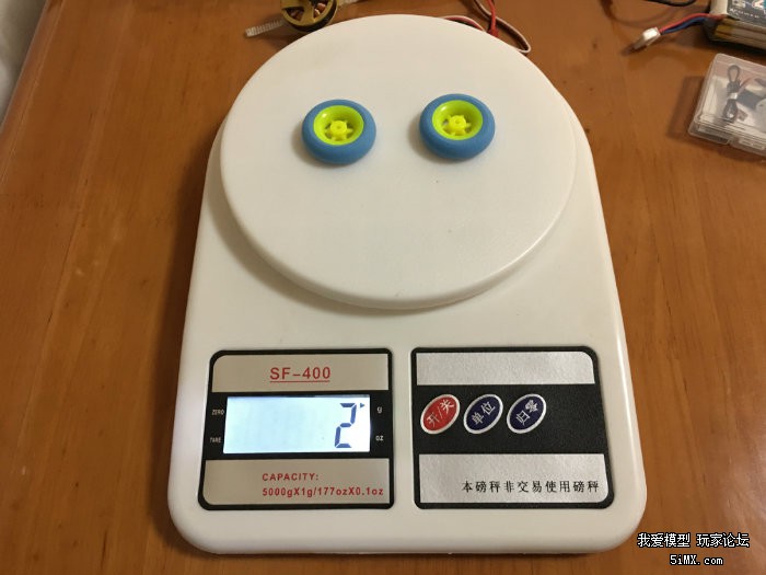

海绵轮2g

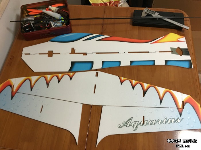

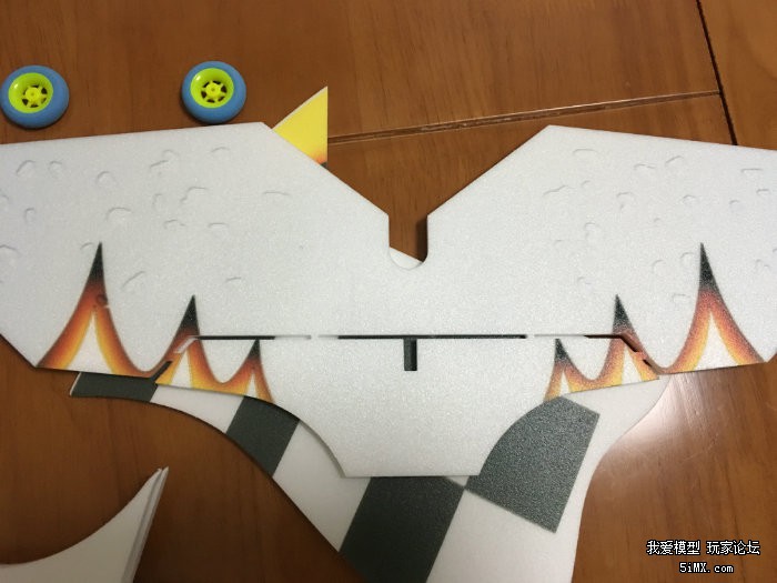

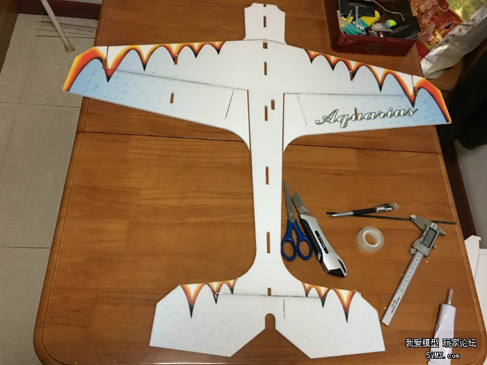

上下机身+主翼,副翼

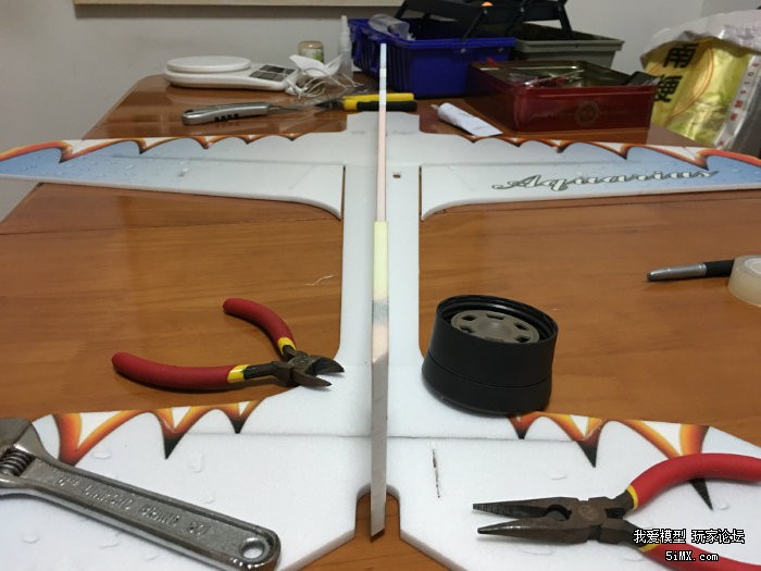

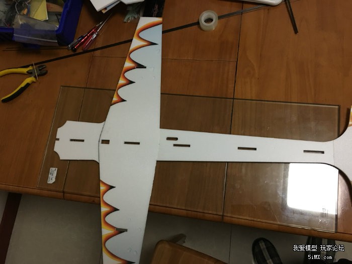

1.17日更新水平机身

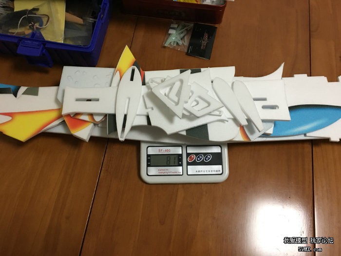

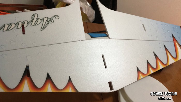

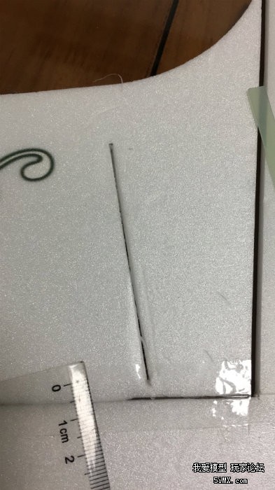

飞机各部分由于还有少许连接,所以要用裁纸刀割下来,割下来以后使用高目数砂纸稍加打磨
空机81g
整机机翼前缘只要贴一根碳片

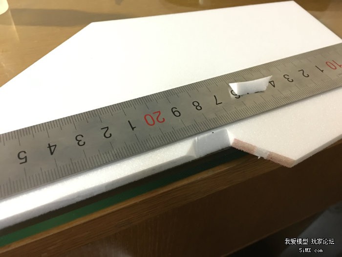

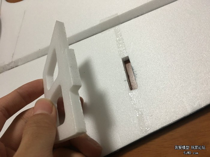

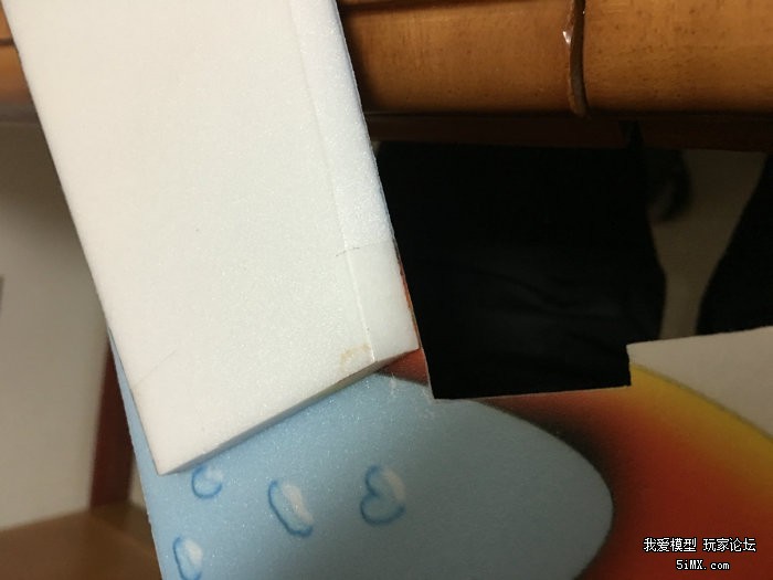

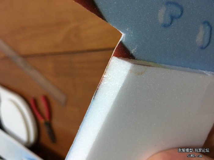

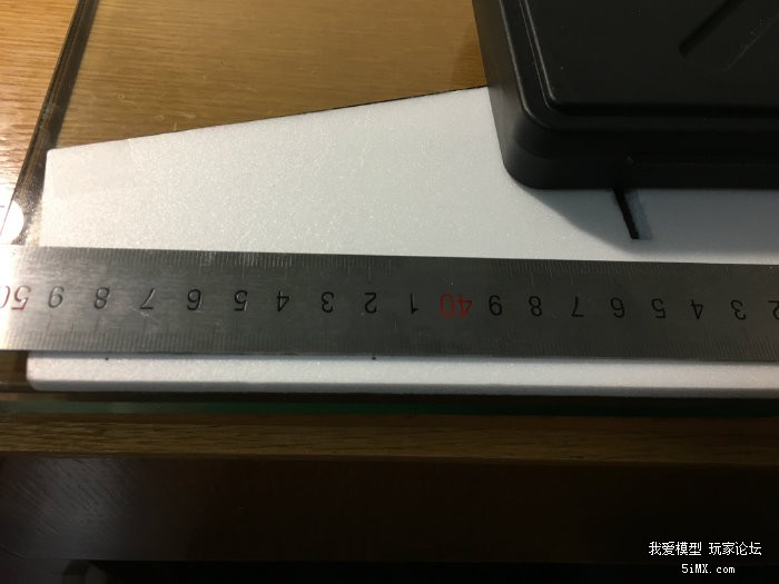

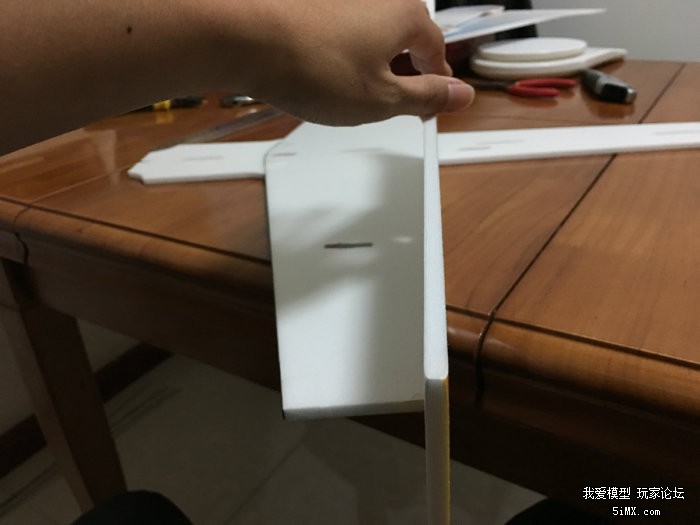

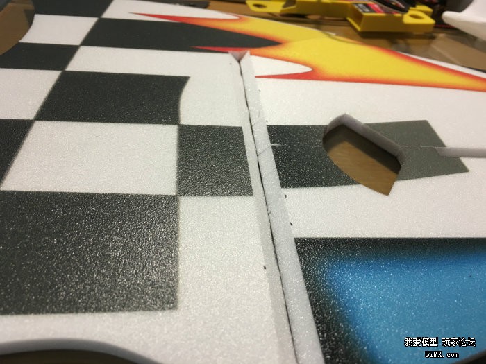

切斜槽,玻璃,钢尺必备!

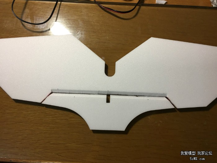

对于升降舵有点憋手的地方,我建议先这样做一下,然后再正常切

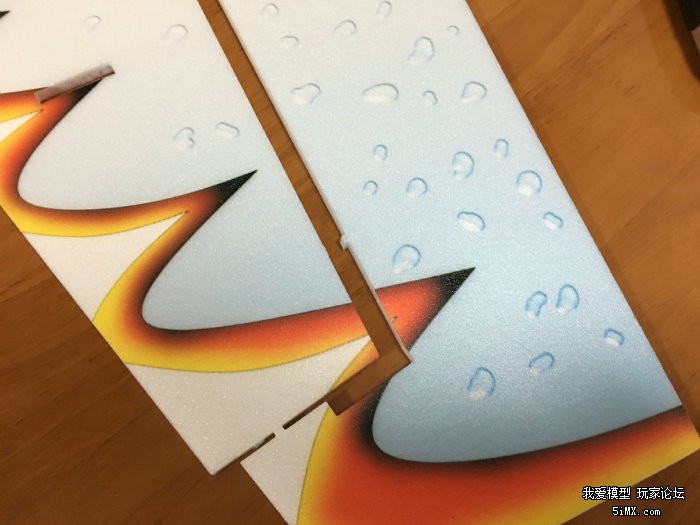

方向舵切一侧斜槽之后确定机身斜槽切割方向
上下机身斜槽坡度最好保持一致
D板的纹理~
D板的纹理+1

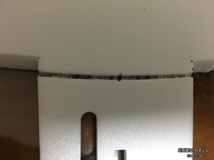

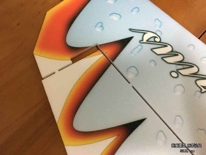

升降舵斜槽
废料

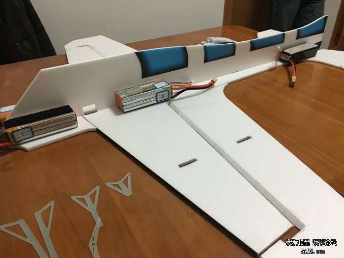

机身胶水双面涂抹以后晾几分钟,对接,再拉丝,效果会更好
我喜欢将副翼角度做到90度,至于飞行时再用多少度就另说,否则等到飞行时发现角度不够大,难道再拆机重新隔?
所以安逸一点就直接做到90度
机身反面在左中右使用少许胶水做加强,记住是薄薄的一层,过大胶带层会增厚,影响转动
加强方式
加强方式+1

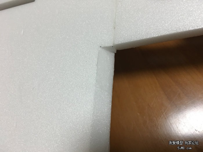

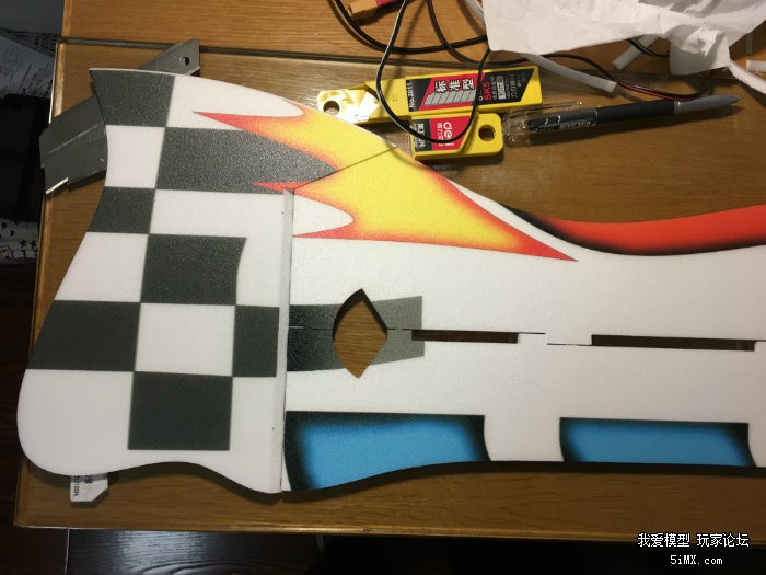

飞机的舵角槽没有开好,手动开,在平面开好以后再做组装工作,否则到时再开槽很费事,板材悬空,没有受力面,很难开,或者是开出来的槽不直

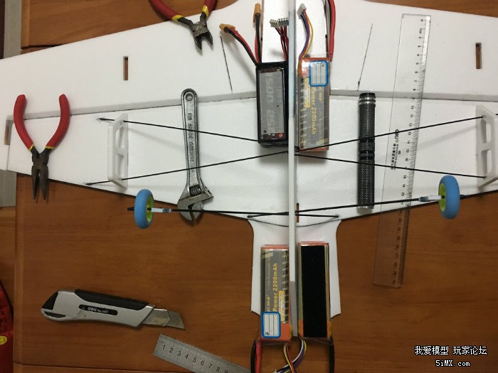

试装上机身,装完后对准升降舵左右离上机身的距离,对准即可制作铰链

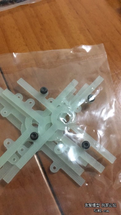

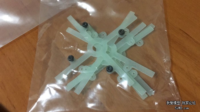

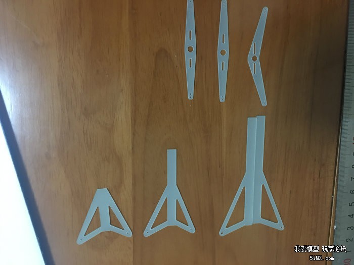

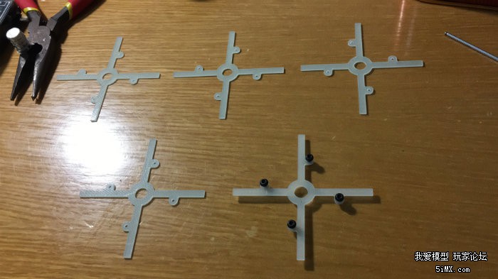

玻纤舵角摇臂配件
1mm厚度的玻纤

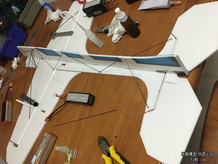

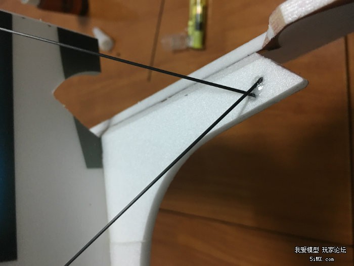

主翼加强片

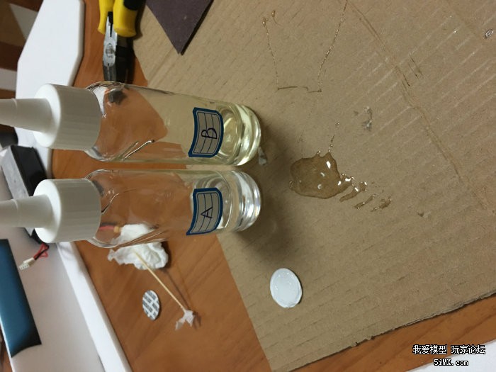

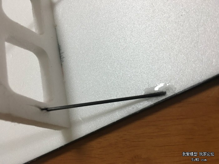

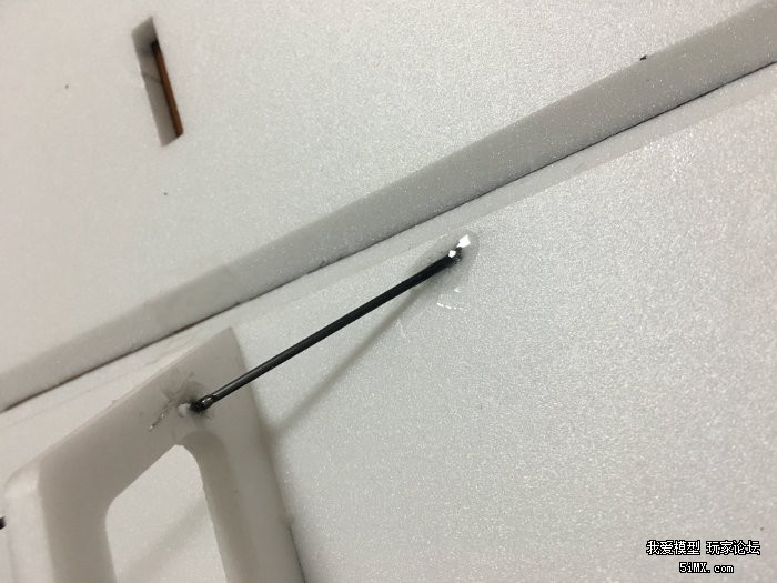

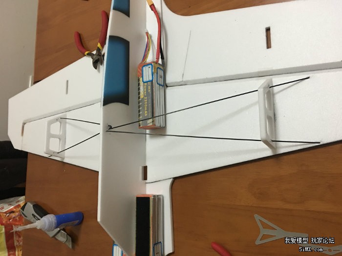

主翼斜撑1.5mm碳棒,建议使用环氧胶水
细节图
细节图+1
细节图+2

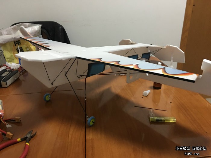

完工

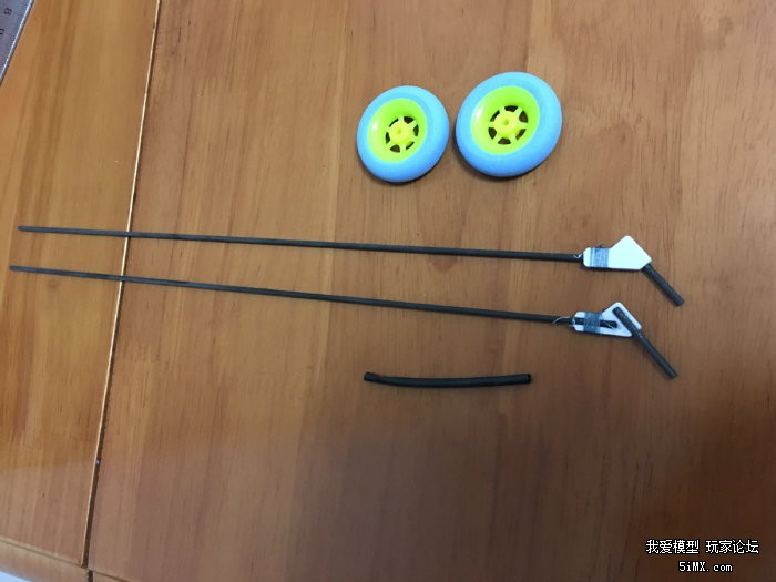

起落架部分
起落架完工

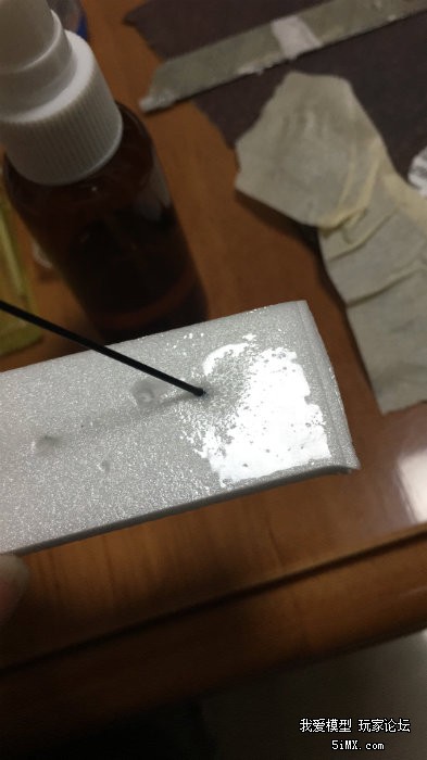

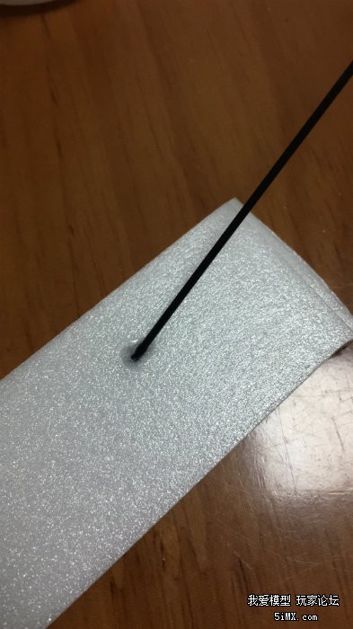

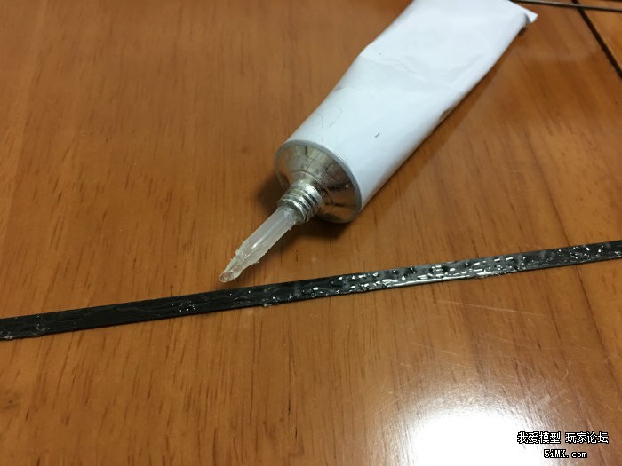

试快干502用量
试用加速剂

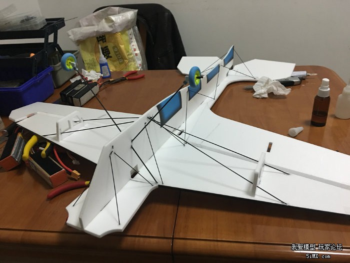

腹部斜撑完工
细节图
细节图

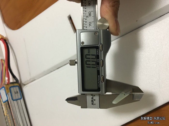

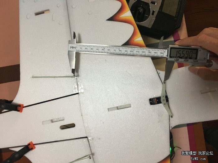

副翼球头拉杆长度160mm不到

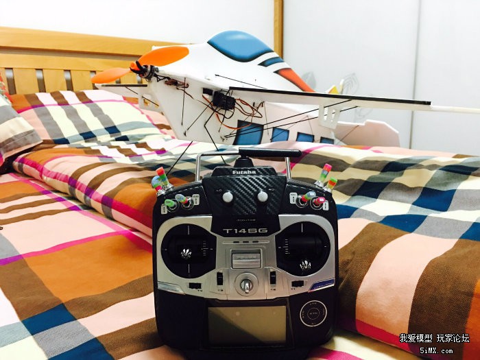

至此,完工,飞机220g级别,拿去室外飞,无奈风真的很大!
留着暑假回来飞~~~
