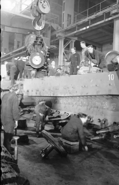

  通过铁路运来的壳体,首先安装在水泥台上精确定位,再用卧式镗床在两侧开孔,将来安装行走机构
  车体正在侧面镗孔

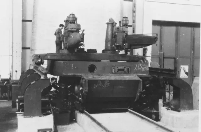

  立式铣床开出炮塔安装座圈
  立式铣床正在开铣切炮塔座圈,同时两侧正在研配行走机构安装孔。注意右侧墙上的图,表明处于第三阶段。

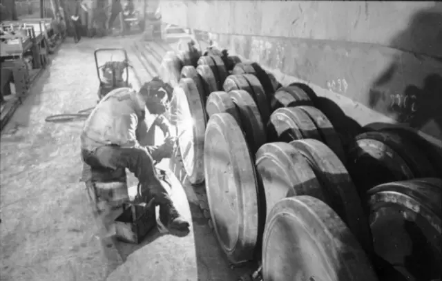

  安装之前,工人对负重轮进行精加工

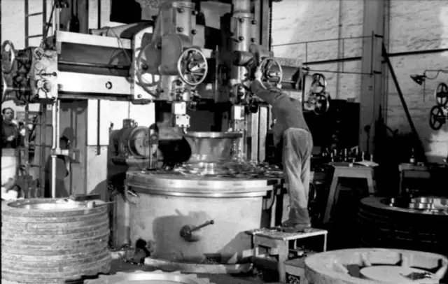

  一名工人站在木凳子上,正在加工驱动轮的毛坏

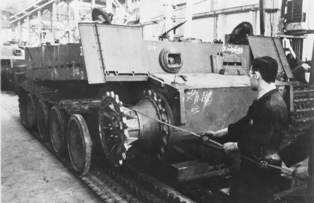

  生产中的虎式坦克顺着铁轨往前推,一位工人正在焊接

  一台麦巴赫发动机(HL 210 P45)正在吊装,这是老虎的心脏

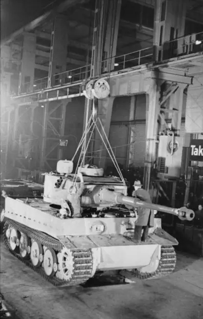

  炮塔正在吊装,已经有猛虎的样子啦

  已经接近完工一辆虎式坦克
  吊上平板车准备运走,还没有安装两侧裙板,出厂的虎式坦克也没有涂防磁性手雷涂层。
