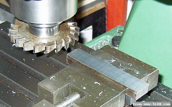

面铣刀做好了!100MM有点猛吧!这个三面刃铣刀竟然全是高速钢根本车不动,后来只有在车床上一边转一边用手持砂轮磨。

发表于 2006-11-5 17:42 | 只看该作者
:em15: 快试试,看看效果怎么样

发表于 2006-11-5 20:59 | 只看该作者
铣床猛,用的人更猛啊...:em15:

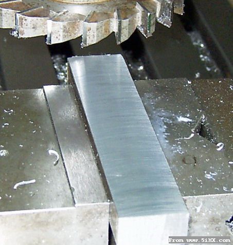

 楼主| 发表于 2006-11-6 10:10 | 只看该作者
20个齿切削效率非常高,精磨刀口用了一个多小时,因为是面铣刀所以刀口角度作了一些改动。
光洁如镜吧!

发表于 2006-11-6 10:18 | 只看该作者
床棒人猛干的爽:em26:
128
发表于 2006-11-6 10:39 | 只看该作者
真是削铁如泥啊!

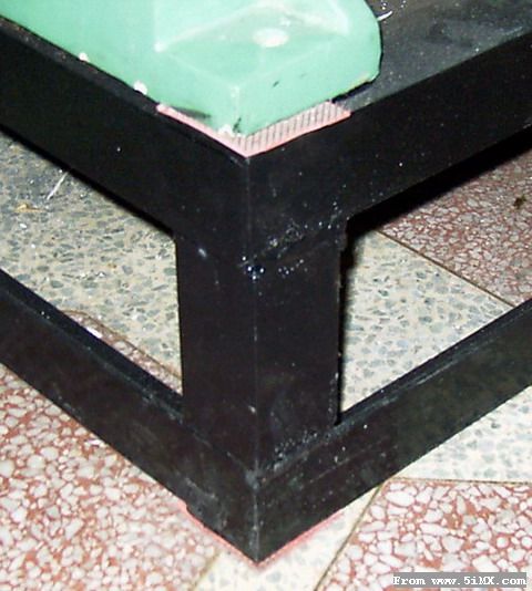

发表于 2006-11-6 14:29 | 只看该作者

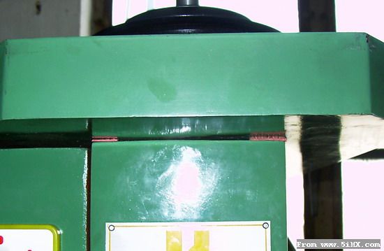

我的铣床开起来轰轰声音有点讨厌
分析是底座箱子的共振声.声音不大,但是低频传的远.有干扰邻居之嫌.你的有吗?
133
 楼主| 发表于 2006-11-6 15:22 | 只看该作者
我的声音非常小,比洗衣机的声音还要小一些。很多地方都要加橡胶防震垫,你试试看,特别是底座,否则声音很容易传到楼下。

 楼主| 发表于 2006-11-6 15:36 | 只看该作者
双层防震垫
铁皮容易震动,这里也加了。

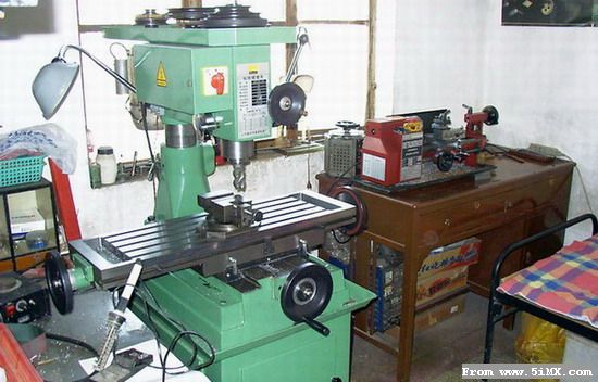

发表于 2006-11-6 17:04 | 只看该作者
右边车床多少米?
原帖由 不马虎 于 2006-11-4 09:02 发表
137
 楼主| 发表于 2006-11-6 17:43 | 只看该作者
2900米!
