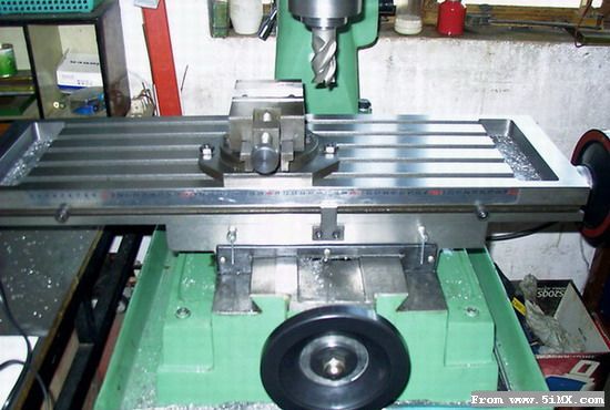

 楼主| 发表于 2006-11-4 09:06 | 只看该作者
前面加了纵横向标尺

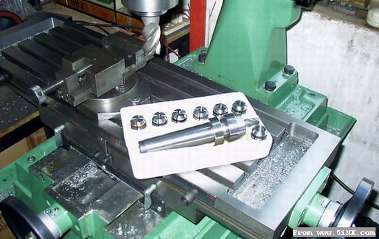

 楼主| 发表于 2006-11-4 09:09 | 只看该作者
这是附送的铣夹头

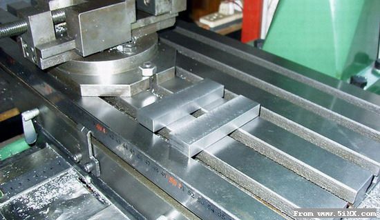

 楼主| 发表于 2006-11-4 09:13 | 只看该作者
这是我铣的两块平口钳垫铁两端误差小于0.02MM

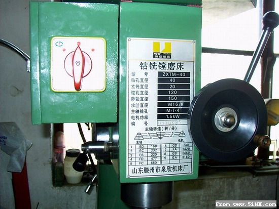

 楼主| 发表于 2006-11-4 09:17 | 只看该作者
这是铭牌

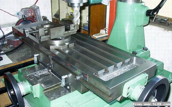

 楼主| 发表于 2006-11-4 09:25 | 只看该作者
工作台两头的坑槽是我用12MM铣刀铣的,之前可是很赖的。上面装的是32MM立铣刀MT4锥柄,我用它铣了一些东西,感觉很不错。

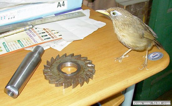

 楼主| 发表于 2006-11-4 12:14 | 只看该作者
刚刚上街淘了一片三面刃铣刀,直径100MM厚度12MM,准备拿它做一把端面铣刀。我们这里成品端面铣刀太贵,还是自己做一把省钱。:em21:

 楼主| 发表于 2006-11-4 14:59 | 只看该作者
准备做面铣刀的材料。MT4接杆是买的钻夹头接杆然后把后面锯掉打孔攻丝,里面还需要车两个衬套,铣刀也需要车还不知道能不能车动。(旁边还有个模特, 我的宝贝!跟屁虫!我干活它看着。:em15: )
