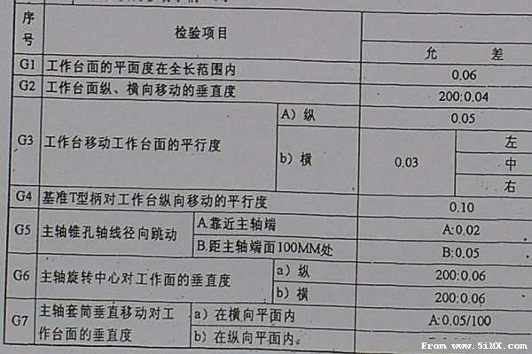

发表于 2006-10-30 14:07 | 只看该作者
[img]http://[/img]
                 这是越剑ZX-30L的指标

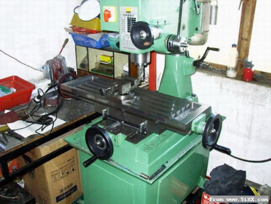

 楼主| 发表于 2006-10-30 18:33 | 只看该作者
今天对主轴的垂直度进行了效正,在立柱安装座的一侧垫了两张纸。现在正在对工作台两头的长方坑进行铣削,因为太粗糙把它铣的漂亮点,用的12MM铣刀一刀到底,刚性还不错。

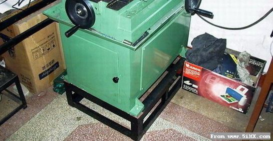

100
 楼主| 发表于 2006-11-4 09:00 | 只看该作者
下面焊的架子200MM高
