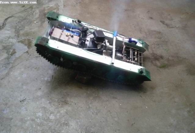

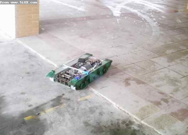

 楼主| 发表于 2006-5-22 20:10 | 只看该作者
今天已经试车成功,车子震动很小,之前厂家说过,这车子最怕是装配不良引起共振,现在试车证实一切正常,从宿舍到烂草地,一直备受关注。刚着车就有个家伙抗议,噪音扰民,路上引起围观,压过砖头时就听到一个声音--好厉害.....
100
 楼主| 发表于 2006-5-22 20:15 | 只看该作者
试完车,观察里面的情景----消声器上渗了好多油,可能是上螺丝时没有加胶的原因,补胶后就可以装外壳了
