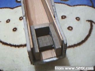

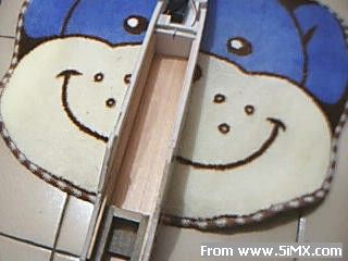

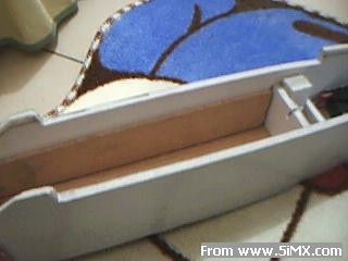

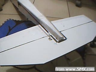

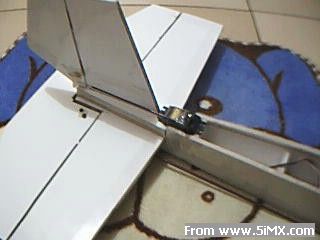

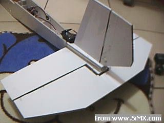

具体改装图片:

发表于 2005-4-30 11:00 | 只看该作者
:em18:看来我的方案来迟了.
不知到你的翼玄(机翼宽度)是多少,我估算在150mm左右.假设你的翼玄为150mm那么你的翼面积是12*1.5=18平方分米,那么翼载荷就是1500g÷18=83.333g/平方分米,这样的翼载荷已经是一些难飞的像真机的水平了,虽然你的飞机是上单翼的布局,会比下单翼的像真机好飞些,但若是遇到空中熄火的情况也够你受的.
最后小声说一句,你可能要重做一架飞机了.没关系,整个论坛的人(除了个别小气的)都会给你打气的.:em24:
76
发表于 2005-4-30 11:03 | 只看该作者
还有,你的升降舵和方向舵都改的太大了,用原来的就可以了.
我决得自己有点像"马后炮" ^_^

发表于 2005-4-30 11:38 | 只看该作者
gary  在 2005-4-30 11:03 发表:
我决得自己有点像"马后炮" ^_^
尾翼面积与主翼面积匹配不好,最多机子难飞一点,但垂尾面积不合理(过高)的话,则机子受螺旋桨进动的影响会很大,极容易进入螺旋,几乎无法飞行。我有关于这两翼取值的资料,但放家里了,放假回来我发给你,你留邮箱给我吧。
