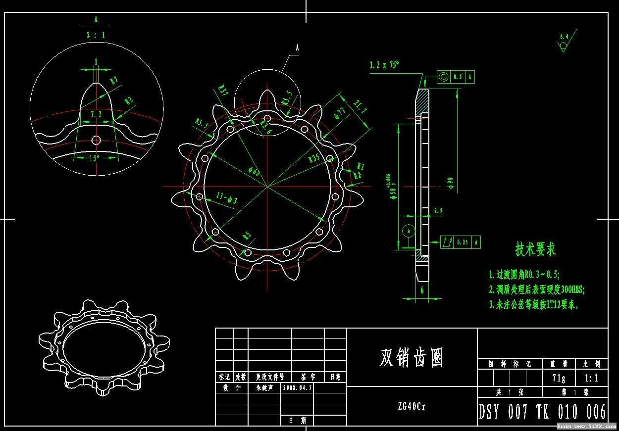

发表于 2008-5-8 00:14 | 只看该作者
为什么楼主得要用线切?难道铣不行么,这个也不需要什么高的精度
64
 楼主| 发表于 2008-5-8 01:10 | 只看该作者
回复 #63 3085757 的帖子
铣当然可以啦。可我了解到的加工费比线切割高2-3倍!
回yu95960 :孔位当然是一样的,不然资源浪费太大了。数量太少,很难找到加工厂啊!
65
发表于 2008-5-11 19:28 | 只看该作者
回复 #64 sy6831 的帖子
感觉不可能把,这东西也不是怎么复杂,你了解的加工费是多少?
66
 楼主| 发表于 2008-5-14 01:37 | 只看该作者
原帖由 3085757 于 2008-5-11 19:28 发表
呵呵,俺们这儿铣加工的报价是180/只!:em17:

只是洗的价钱么?
上尺寸!俺看看

 楼主| 发表于 2008-5-22 13:14 | 只看该作者
回复 #68 3085757 的帖子
请看图
72
发表于 2008-5-22 23:28 | 只看该作者
我靠你的R尺寸这么多,杂,人家铣床可不是不多要你钱,再说孔也不至于这么精密把,虽然不怎么厚,但感觉没必要,再说也太暴了,人家不愿意干这样的活,看来你如果不改图纸就只有用线切了
另外,从实际应用和工艺性来说,这种开放性的传动,没必要这么精密和复杂,说句白话就是这都些粗拉活,甚至除了孔基本都可以是自由公差,我想你的钱都有些花冤枉了

 楼主| 发表于 2008-5-23 22:34 | 只看该作者
精度太低还真是不好使啊,俺按设计数据先把主动轮做好了,等履带样件到了一试,老往齿圈上爬,仔细一测是履带开模有偏差,节距大了0.1mm,不得不修改齿圈数据。
谢谢b2a6m ,俺用加工中心也能做,一天也做不了一付(4个),成本太高了。想找费用低的,这样才能让大家用上不是。

谢谢b2a6m ,俺用加工中心也能做,一天也做不了 ...
主动轮可以开模具呀,国外经常这样做的,可以精铸钢件.
79
 楼主| 发表于 2008-5-24 14:13 | 只看该作者
精密铸造已经打听过了,模具费3000+约15/只,还保证不了平整度(可能有翘曲)。要是齿圈有翘曲,掉链子可就成了常事喽。
发表于 2008-5-24 19:35 | 只看该作者
原帖由 sy6831 于 2008-5-24 14:13 发表
哦对的。
差点忘了,那还是数控铣吧,贵点但可保证精度。
