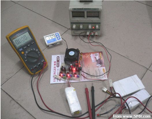

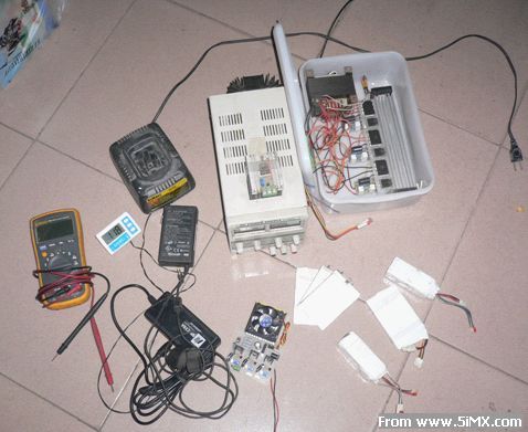

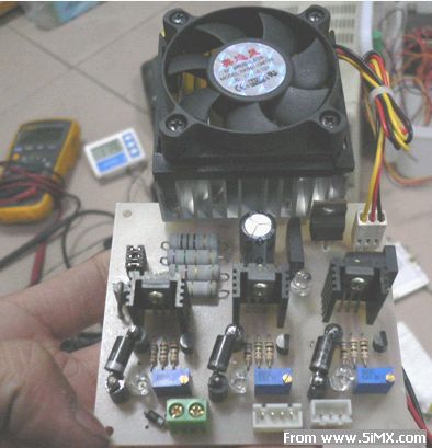

充电器板子收到好久了,由于一直没找到合适的电源,自己也不敢轻易动手,怕把板子搞坏,简直把这当宝贝!呵呵!!!于是找朋友(他也是玩模型的,条件充分一点)帮助完成测试及做了点改造,不敬之处请罗兄原谅!也在一次谢谢你!
测试:
测试设备:19V 3.15A 电源1台
15V 2.45A 电源1台
24V 2.3A 电源1台
0~30V 0~3A 电源1台
FLUKE 17B 万用表1台
双探头温度计 1只
带平衡头电池 3组
第一项测试:
到手没改装先测试了一下:
环境温度9.5度
充电3串1300mA
电源用的可调电源(19.0V)
电流用195mA、690 mA两挡。
充电终了电压为:195mA-------4.19---4.19---4.18V
690mA-------4.20---4.20---4.19V
散热器升温为:0.4----1.1度
风扇转的好快呀!
第二项测试:

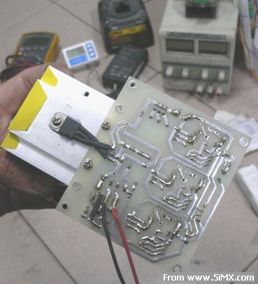

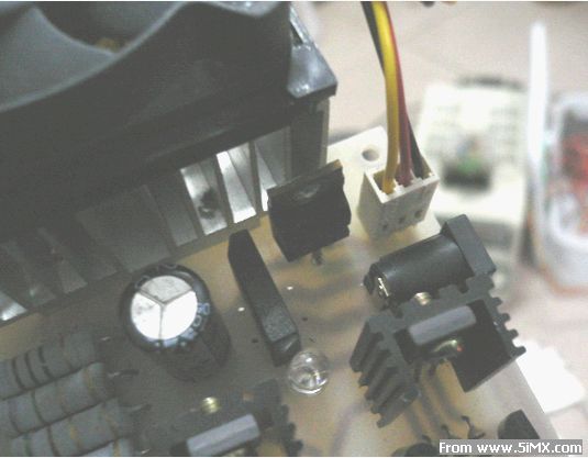

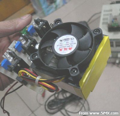

1、 改装风扇
把风扇转90度安装,一头出风口用胶布封死,另一头出风口对准电路板。
把风扇供电电路加7812稳压。(后来感觉用7809就够了)一下安静了不少。
出风口直吹三个小散热器和二极管。
新加的7812稳压管。

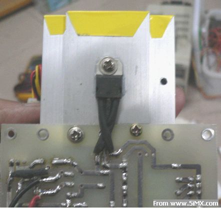

2、把317安装在散热器中间位置。注意引脚要交叉安装。最好来点散热脂。

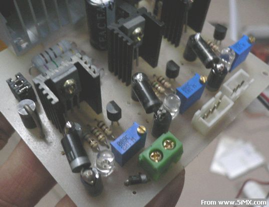

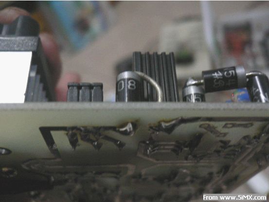

3、安装5408二极管。一共10只。
这一只是新增的。要把背铜板划断。
改装完成后重新调整三只多圈电位器。
