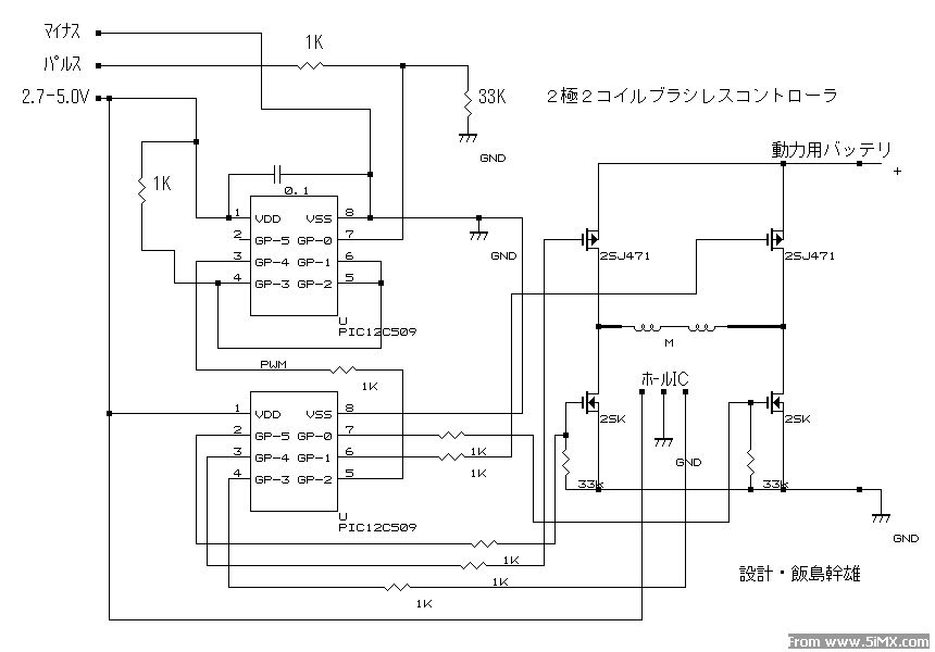

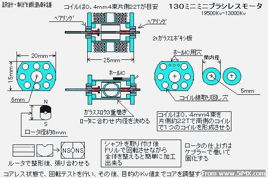

楼上兄弟:
等极的有感无刷机只要一只锁定式霍尔传感器只要一个桥式驱动电路;而且霍尔的安装方式和位置比较讲究,你可以参考如下的图:

日文的

不用看文字就可以搞懂啊!
