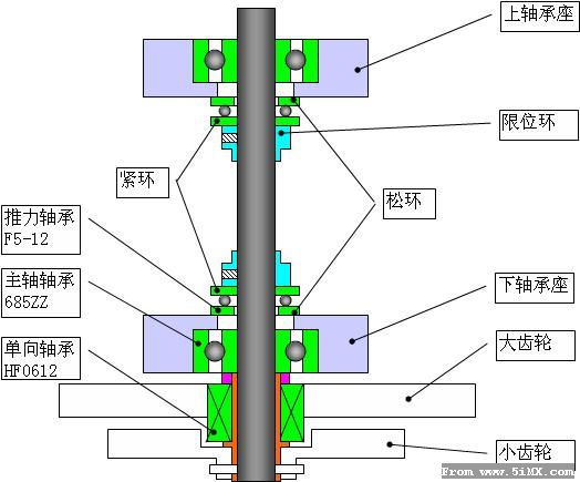

改装无界限-主轴加装推力轴承!!!

原理大概就是这样,使主轴拉力所产生的摩擦力由止推轴承来承担,这样一来,减少了主轴对主轴承的损耗,也减低了马达功率的负荷.
安装时应该向上拉动主轴受力 的应该是上面的止推轴承,下压时应该是下面的止推轴承,大齿轮盘与上面部件应留有间隙.
拙见,如有不当请指正

原帖由 cf1949 于 2007-5-19 15:52 发表
安装时应该向上拉动主轴受力 ...
感谢这位朋友的图片,相当清楚明了.谢谢!:em26:
稍微修改一下.:em15:

原帖由 danny714 于 2007-5-19 11:50 发表
原装的主轴轴承多厚啊?
推力轴承好象是5MM左右的厚度,好象:em17:
原装轴承5mm厚,推力轴承4mm厚.再加台阶轴承座要10mm厚才够.:em15:

iceman版主,你的图中的粉红色那颗铜brush和单向轴承套的配合,能讲一讲工作过程吗,俺还没想通 :em19:
大齿轮熄火停转后,这2个东西和单向轴承是怎么摩擦运动的?

外面看到的37#推力轴承的型号是:(HM-37#-Z-29)   请问是否就是这个型号?

我想还是有作为的,普通轴承在承受轴承力时,会增加阻力的。

我有其他型号的推力轴承
就是比主轴要大点
不知道能用么

应该是吧,起码从力学原理上是好的改进

不倒飞,只在上面加一个吧。
