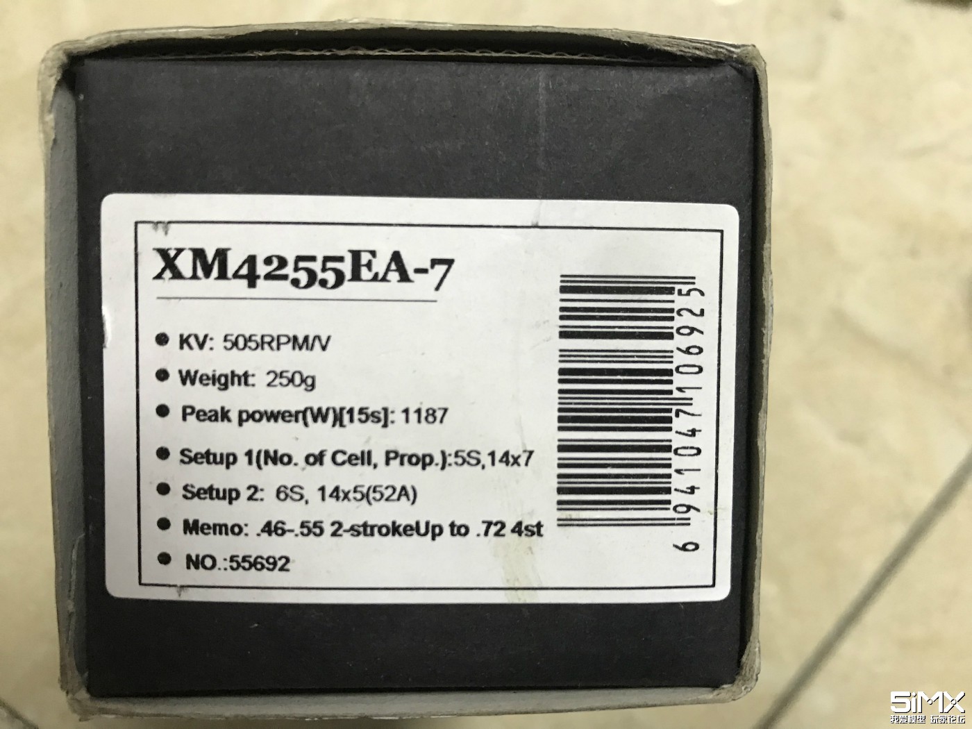

谢绍聪 发表于 2020-7-31 19:34 46级os甲醇,1.65p功率,也就是1200+w的功率,重量375g+排气120g,将近600g;朗宇4255电机,功率2100w, ...
yuuki 发表于 2020-8-1 08:08 双天4255功率才不到1200w,朗宇4255功率竟然能猛增到2100w,黑科技啊!你忘记把电机电调还有巨大的6s ...

谢绍聪 发表于 2020-8-1 10:10 同等重量或体积,电机功率密度吊打内燃机十条街,涡喷除外,不接受反驳
