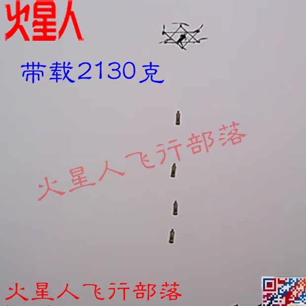

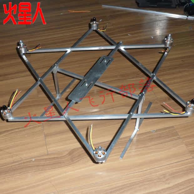

银翼550六轴
对于机架材料,先后对两种材质进行的测试,最后倾向于向模友们推荐“航空铝合金材质+10寸高精度高效桨”。实测修订后与第一架碳纤机架+11寸高效桨各方面性能差不多,并且更便于携带和抗风。
想做一架性能满意的飞机,不是随便拼凑配件就可以的。偷懒一点是可以随大流搭配,只要不犯错,飞是可以飞的,性能嘛就没什么亮点。要想做出优良的性能,很多水面下的工作是省不掉的。桨、电机、飞行重量、电池S数,这几个要素是互相牵扯关联的。例如银翼550在设计时是按照续航1小时,结果首架制作出来后首飞测试结果为59分钟,估算得很准。说明之前的计算、筛选、单个配件测试的工作没有白做。

7 主体采用两个正三角形正交的闭环结构,使最轻量的材料实现最大的强度和结构稳定性。常见枝桠状开放结构唯有依赖更粗重的材料达到同等强度。

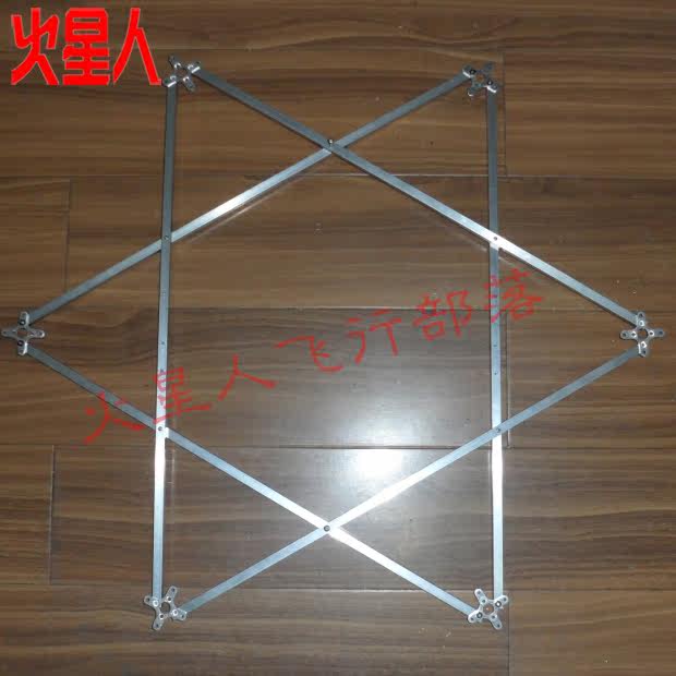

铝合金机架特点:

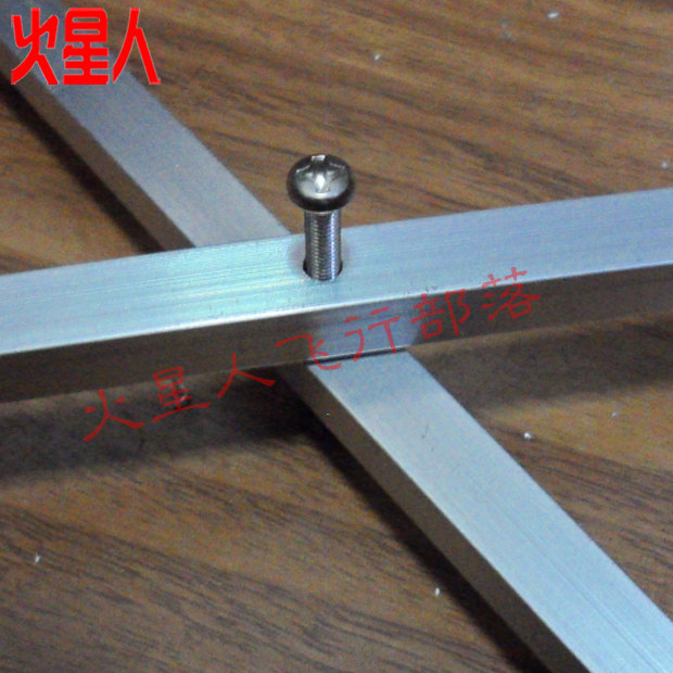

1.全金属结构,强度和碳纤维相当,重量252克,比碳纤维190克略重一点。但是结合闭环的三角形结构,堪称铮铮铁骨,非常坚固。(同尺寸的,堪称经典的大疆F550机架大于500克)
2.加工容易,质密的金属特性,对缺口不敏感,各紧固结合点可以咬的很紧而不会受损。而碳纤维在这一点上是最让人无奈的缺点,哪怕是电钻钻的眼对它的强度也是很大的破坏,更别说其它了。
下面是组装起来的样子

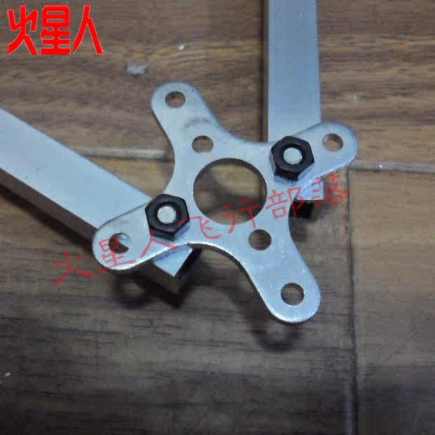

简洁高效坚固的结合点

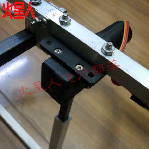

也可以装电机座

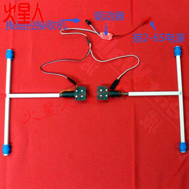

美不美看大腿(电动脚架)
重量小于100克,遥控收放自如,驱动器采用多种隔离措施,不会影响和干扰飞机其它设备。

我的···2312  KV960.。全重1800.。。3S5200.。只飞10分钟
发表于 2015-10-18 19:48 | 只看该作者
支撑不够哦,强度大大折扣了,震动也不会小,会越重越明显,玩玩是可以的

我也是长航爱好者,看了视频,2212-980KV电机这种小电机,S电6轴起飞重量1500g,单电机1.6A左右,拉力250g已经很难了里面称若用4系电机2小时毛毛雨?如何实现?有点言过其实了吧?
